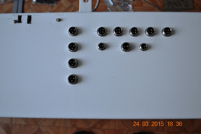

Сегодня сделал отверстия под раъемы, под юсб-порты.
DSC_2826.JPG (3275 просмотров) <a class='original' href='./download/file.php?id=46379&mode=view' target=_blank>Загрузить оригинал (204.9 КБ)</a>
DSC_2827.JPG (3275 просмотров) <a class='original' href='./download/file.php?id=46380&mode=view' target=_blank>Загрузить оригинал (182.51 КБ)</a>
DSC_2828.JPG (3275 просмотров) <a class='original' href='./download/file.php?id=46381&mode=view' target=_blank>Загрузить оригинал (214.19 КБ)</a>
DSC_2829.JPG (3275 просмотров) <a class='original' href='./download/file.php?id=46382&mode=view' target=_blank>Загрузить оригинал (171.54 КБ)</a>

Самая распространенная ошибка - драйверы шаговиков фиг знает где, и от них идут километровые провода к движкам. Этого нельзя делать, там текут большие высокочастотные токи.
Располагайте, пока не поздно, драйверы непосредственно у двигателей, а сигнальные провода к драйверам - витыми парами. Да и чтобы было совсем комильфо - поставьте DSP Based драйверы. Станок будет тихо и мягко работать, двигатели будут меньше греться, не будет пропусков шагов даже при заклинивании - есть цифровые драйверы и с детекторами клина и пропусков.

Noob писал(а):Самая распространенная ошибка - драйверы шаговиков фиг знает где, и от них идут километровые провода к движкам. Этого нельзя делать, там текут большие высокочастотные токи.
Вы вкладываете много труда и средств, не экономьте на "спичках".
ну когда электроника располагается в шкафу управления, то расположить драйверы РЯДОМ с движками не представляется возможным. Для таких целей и применяются экранированные провода. А использование как раз витых пар для сигнальных проводов я бы не рекомендовал. Ну а если уж и применяете, то ставьте фильтра.
В станки такого класса в любом случае надо вкладывать много труда и средств.

Под сигнальными я имел ввиду сигналы управления, что идут на оптопары драйверов. Они должны быть через витые пары. Там дифсигнал. А проблема длинных силовых проводов не только в излучаемых помехах. Хотя, хозяин-барин.

Noob прав, силовые (выходные, темболее ШД) уноси наружу сразу.

А у меня силовые будут не длинее 10см от драйверов до разъемов.

Romanych писал(а): А у меня силовые будут не длинее 10см от драйверов до разъемов.
Эээээ.... еще раз - по-хорошему расстояние от разъемов драйверов до мотора по проводу не должно быть больше 30 см
