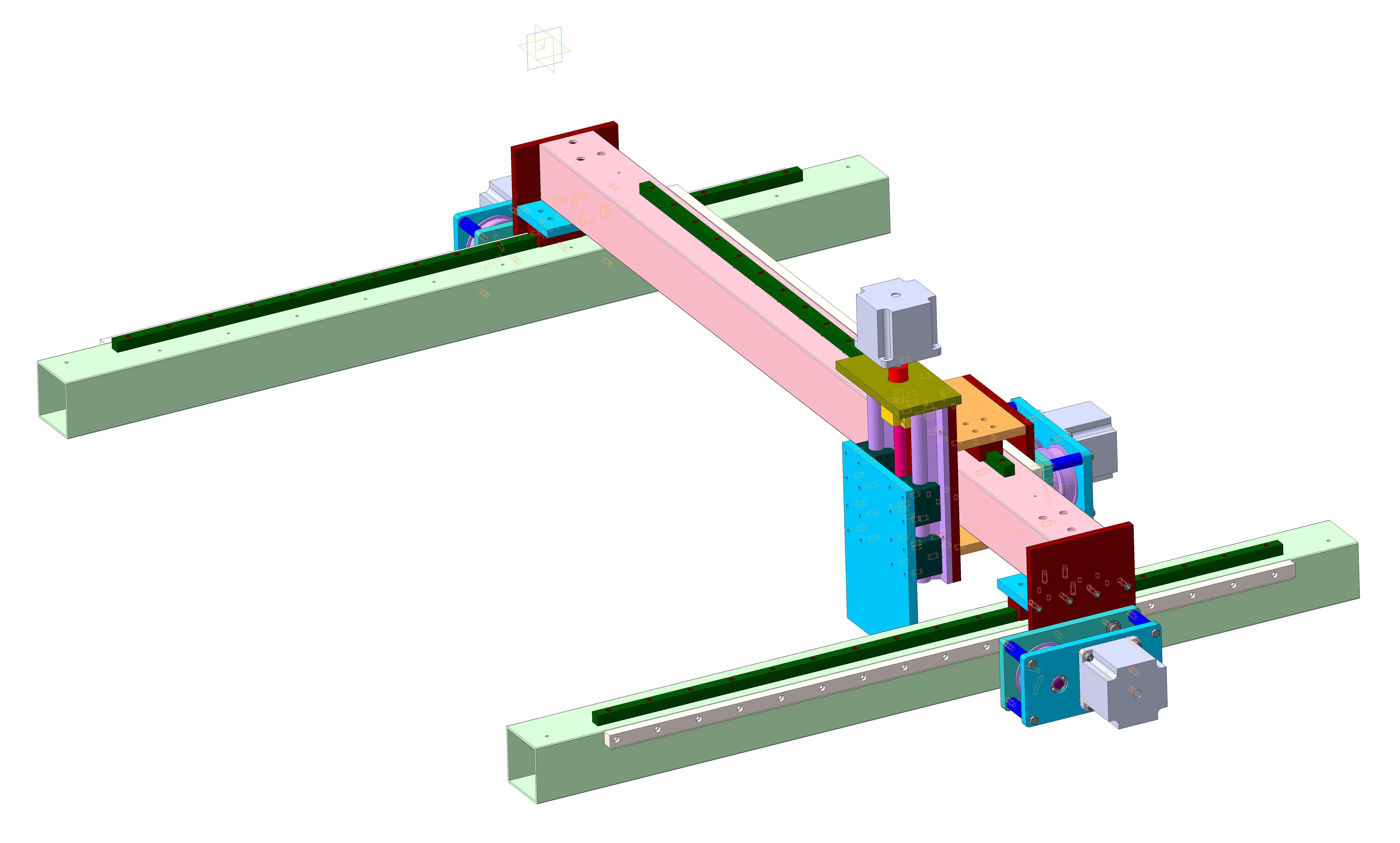

Сообщение ковров »

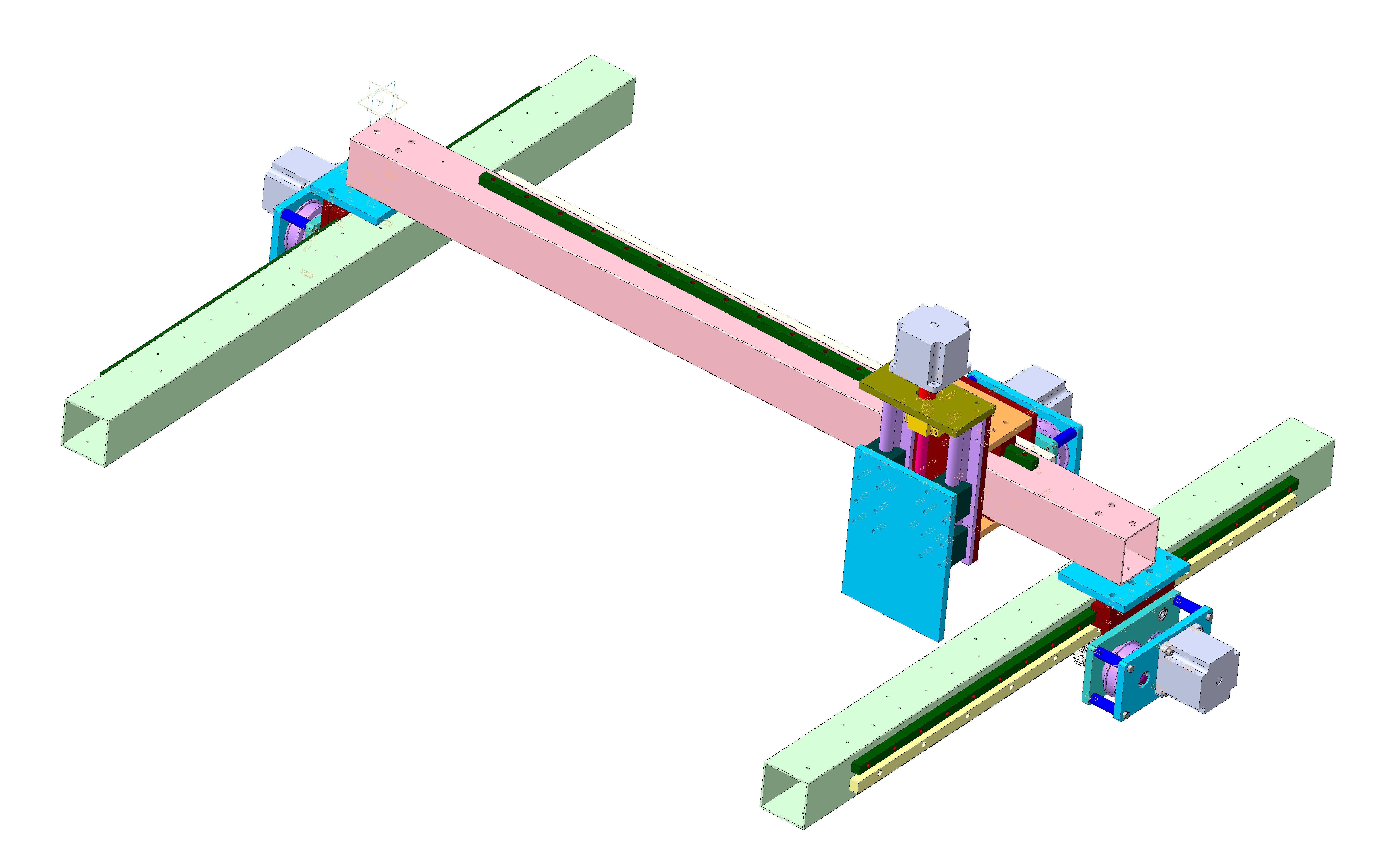

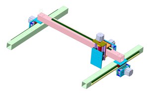

вот пока набросал такой конструктив...все каретки сделаю из д16 толщиной 12 мм....каретку у сделаю кольцевой на 4 модулях хивин, каретки х сделаю просто опорными на 2 модулях каждая
Сборка боковая.jpg (3171 просмотр) <a class='original' href='./download/file.php?id=17400&mode=view' target=_blank>Загрузить оригинал (841.54 КБ)</a>
Re: плазменная резка и прожигание трубы
для плазмы рельсы нужно сбоку крепить или защищать чем то
ковров
Сообщения: 259
Зарегистрирован: 10 фев 2012, 21:39
Репутация: 3
Сообщение ковров »
aftaev писал(а):для плазмы рельсы нужно сбоку крепить или защищать чем то
опять переделывать :wik: :lol: :lol: :lol:

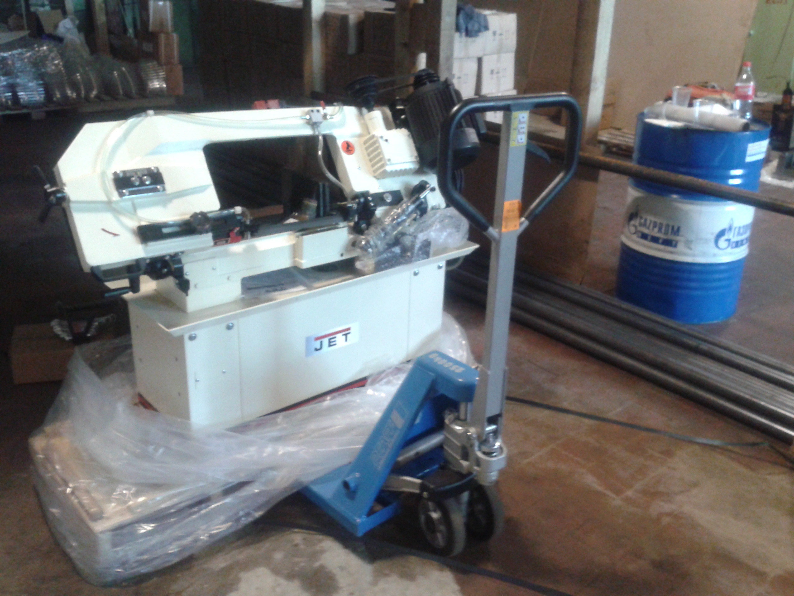

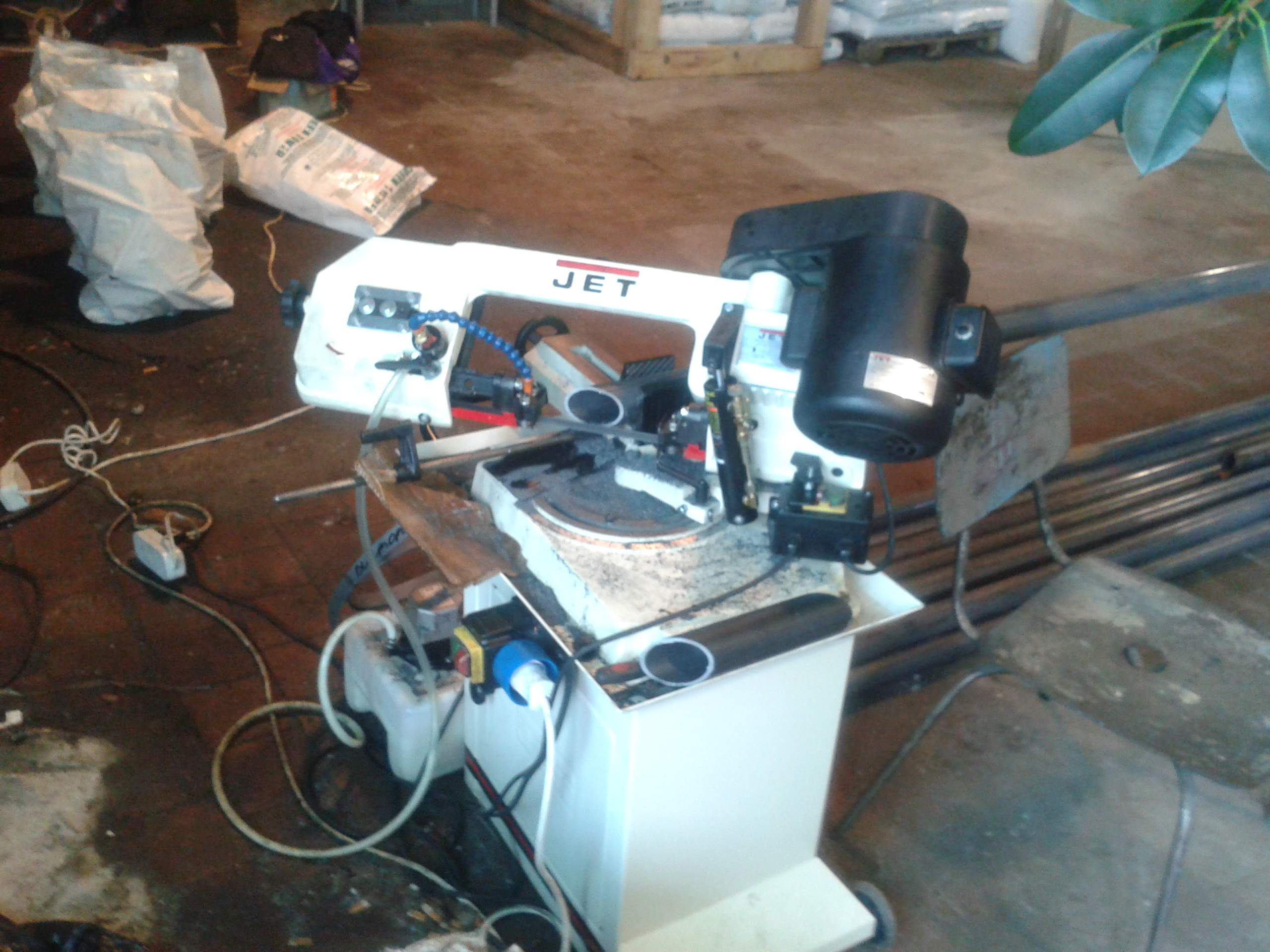

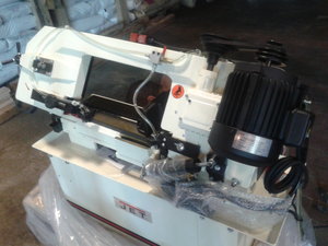

вот сегодня выгрузил новенькую пилу :D :D :D

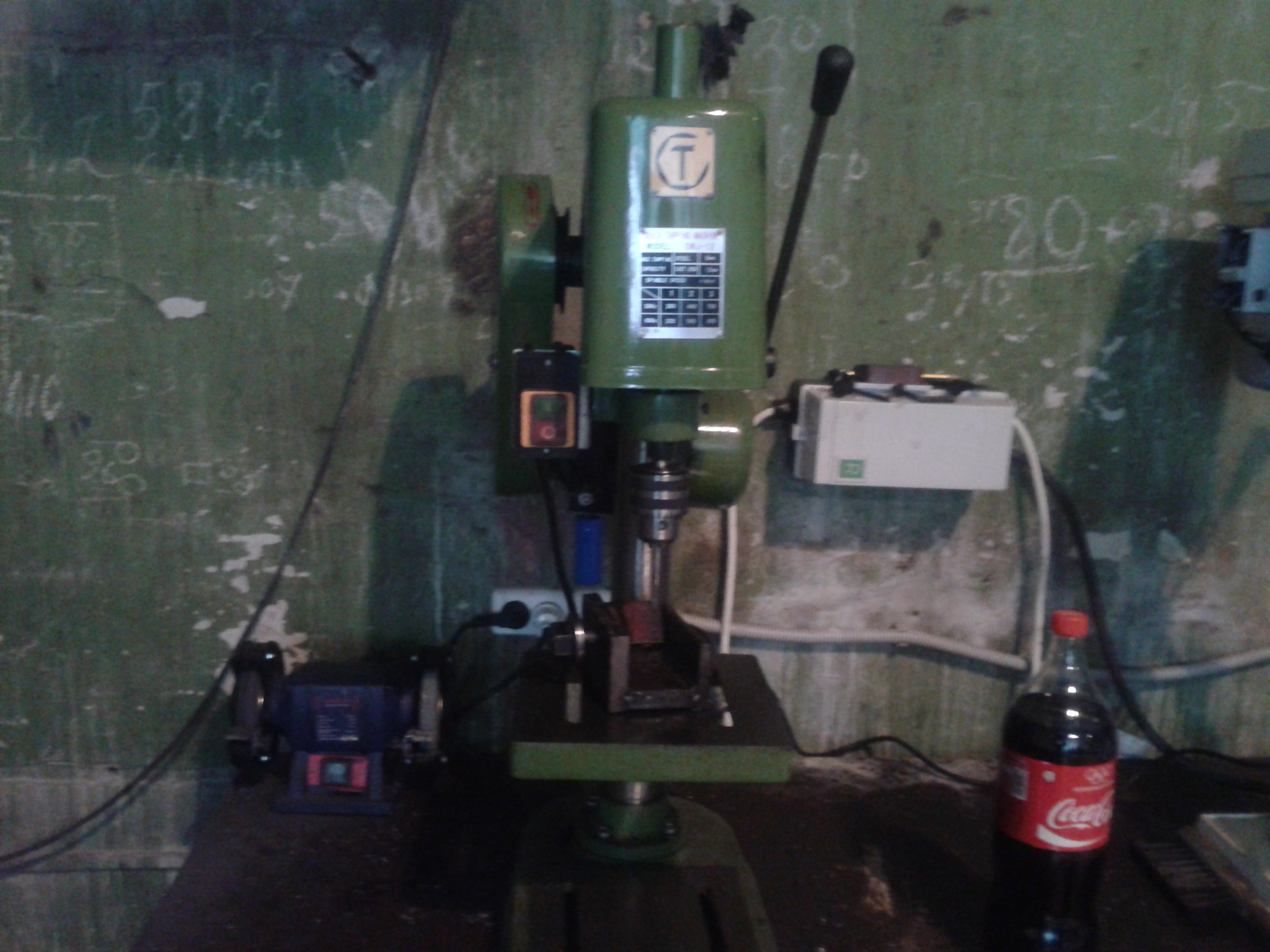

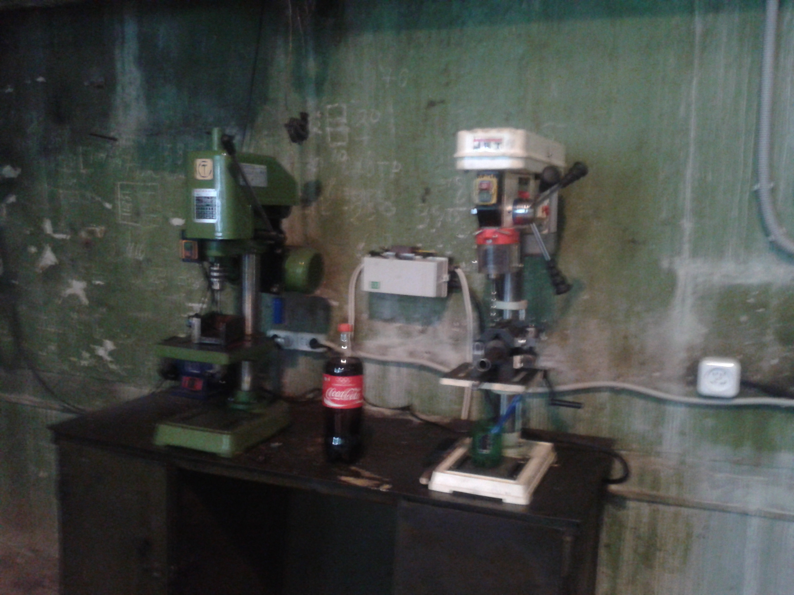

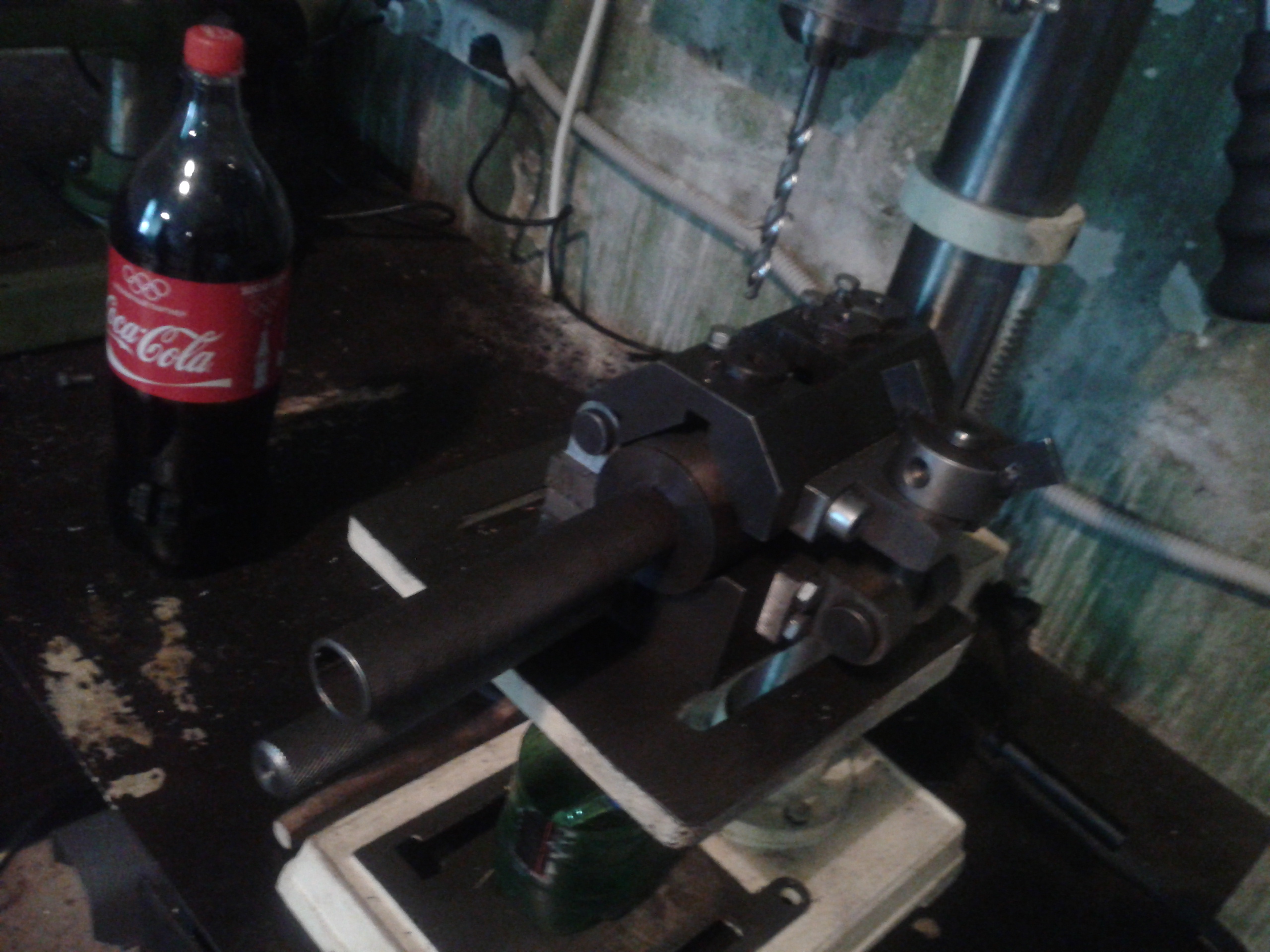

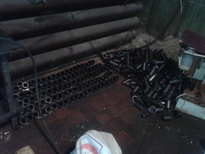

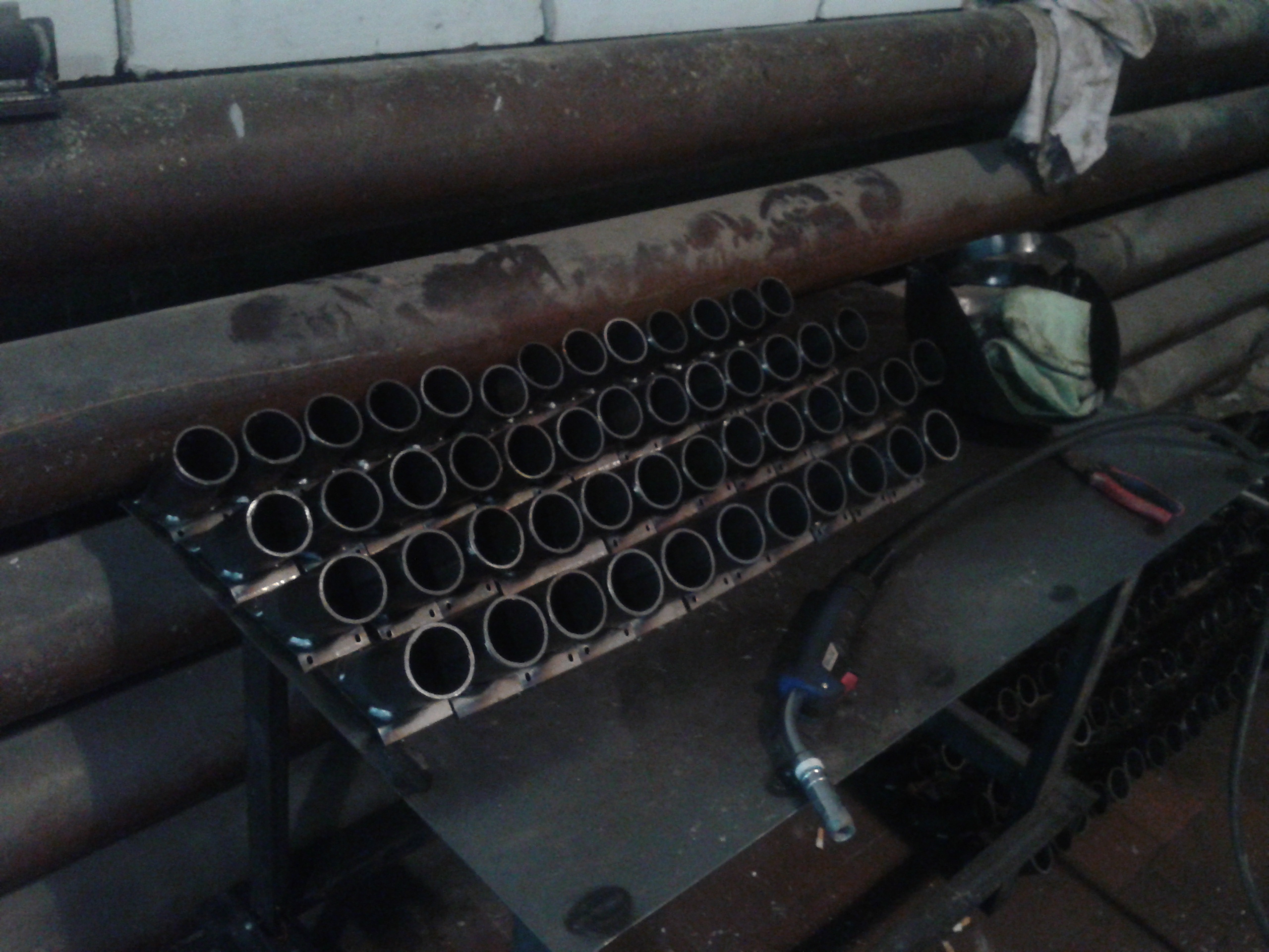

а пока режу сверлю и нарезаю вот так)))))
...А ТАК ???
Сборка боковая - копия.jpg (3126 просмотров) <a class='original' href='./download/file.php?id=17448&mode=view' target=_blank>Загрузить оригинал (937.72 КБ)</a>
осталось сварить/собрать чтоб ровно было :)

Сообщение giraf_79 »
ковров писал(а):вот сегодня выгрузил новенькую пилу
Классная штука, видимо с поворотной пилой, у меня тоже "жет" только с поворотными тисками а не пилой, поворочаваются тиски с трудом максимум до 45 градусов тяжеловато выставить, у тебя должно быть без проблем.
Тему вашу всю не читал, как понимаю станок для резки труб (если не ошибаюсь)?. По последнему вложению вопрос, почему поставили редукторы?, можно прямой привод движков на рейку организовать, только маленькими шестернями, желательно нема 34 и с большим делением шага например 1 к 16 и более. Для плазмы будет достаточно :thinking: ?

aftaev писал(а):осталось сварить/собрать чтоб ровно было
ЗНАЧИТ проект одобрямс???? :) :) :)

giraf_79 писал(а):По последнему вложению вопрос, почему поставили редукторы?, можно прямой привод движков на рейку организовать, только маленькими шестернями, желательно нема 34 и с большим делением шага например 1 к 16 и более. Для плазмы будет достаточно ?
я вообще не большой специалист в этой области, поэтому прислушиваюсь к советам "старших"....ранее был у меня вариант прямого привода, но форумчане сказали что движки будут улетать....поэтому переделал на редуктора...а первоначально хотел движок нема 34 с шестерней на 14 зубов модуль 1,5....но с редукторами не хуже ведь???хотя и накладненько))))
giraf_79 писал(а):Классная штука, видимо с поворотной пилой
точно так...у меня первая была такой и эта такая же)))))поэтому и брал - у меня пил под 45 градусов и одна пила "захлебывалась"....взял вторую за 90000 целковых))))зато теперь темп такой 1 мин. 2 детали по сверлильному станку и резьбонарезочному ....до вчерашнего дня у меня лента не успевала, а сейчас большая будет резать "макароны" под углом, а маленькая поперек на 2 части...теперь у меня сварщик не успеет :lol: :lol: :lol:
ковров писал(а):ЗНАЧИТ проект одобрямс????
если рельсы с боку крепить то сложнее собрать портал. Чуть криво портал сварили/собрали рельс будет клинить. Проще сверху крепить рельсы. Одну прикрепил, потом по ней ставится другой. Но когда плазма режет из под плазматрона летят искры/брызги которые садятся на рельсы. Проще наверно приделать рельс сверху но предусмотреть защиту рельсов по типу буквы Г

aftaev писал(а):Проще наверно приделать рельс сверху
...ты специально проверяешь мое терпение???? :lol: :lol: :lol:
яж тебе сразу написал что если сверху то городить защиту или лепить сбоку.

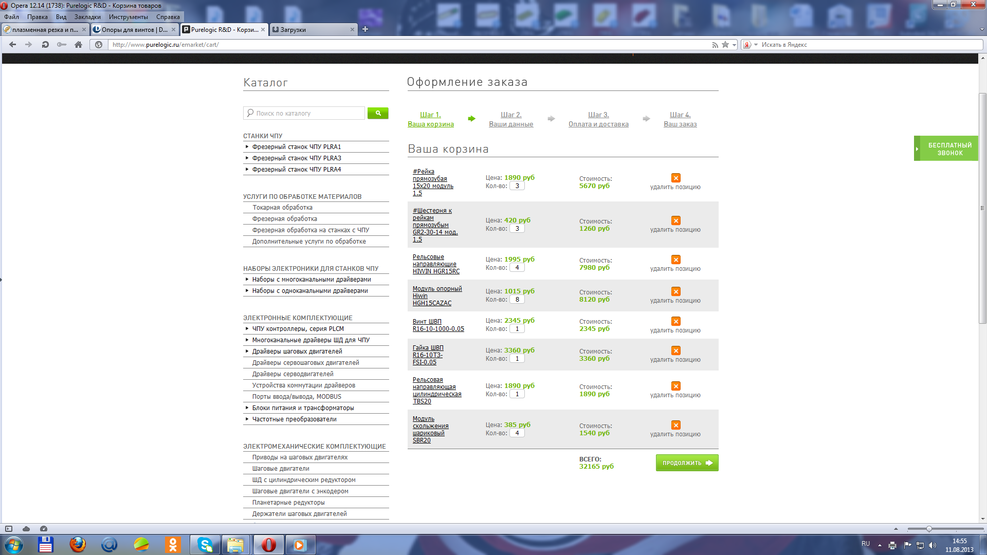

Сообщение ковров »

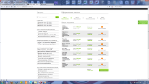

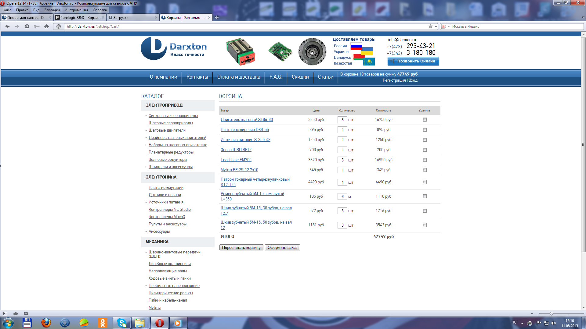

вот хочу выписать такую механику и электронику в пурике и даркстоне....логика была такой....все негабаритное беру в пурике ( там вроде и подешевле это ), а всю электронику и мелочь всякую беру в даркстоне по советам "старших" :hehehe: :hehehe: :hehehe:
...может я что-то не то беру???
заказ даркстон.png (3085 просмотров) <a class='original' href='./download/file.php?id=17458&mode=view' target=_blank>Загрузить оригинал (410.43 КБ)</a>
заказ в пурелоджик.png (3085 просмотров) <a class='original' href='./download/file.php?id=17459&mode=view' target=_blank>Загрузить оригинал (384 КБ)</a>
ковров
Сообщения: 259
Репутация: 3
Сообщение ковров »
aftaev писал(а):то городить защиту
ща начну городить....еще момент для плазмы , наверное нужны закрытые кабель-каналы...а их ни в пурике ни в даркстоне нет :wik: :thinking: ...по поводу кабелей всяких - их надо сразу брать или их можно потом будет найти в любом магазе с электрикой...то же поп поводу кнопок стоп и индуктивных датчиков....как понял у плазмы большие возмущения и они могут не сработать...да??? и еще вопрос какую лучше подбирать программу для управления и надо ли ее покупать...может можно слямзить винете :hehehe: :hehehe: :hehehe: ???....спасибо))))
