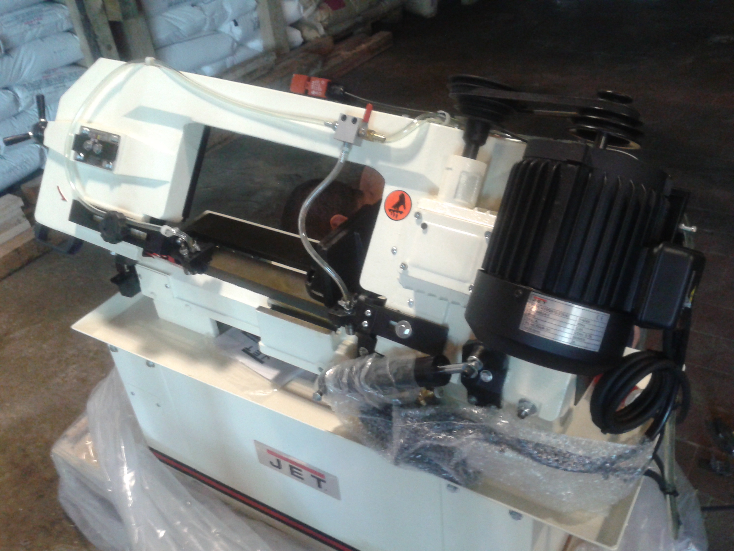

вот сегодня выгрузил новенькую пилу :D :D :D

ковров писал(а):вот сегодня выгрузил новенькую пилу
Классная штука, видимо с поворотной пилой, у меня тоже "жет" только с поворотными тисками а не пилой, поворочаваются тиски с трудом максимум до 45 градусов тяжеловато выставить, у тебя должно быть без проблем.

giraf_79 писал(а):Классная штука, видимо с поворотной пилой
точно так...у меня первая была такой и эта такая же)))))поэтому и брал - у меня пил под 45 градусов и одна пила "захлебывалась"....взял вторую за 90000 целковых))))зато теперь темп такой 1 мин. 2 детали по сверлильному станку и резьбонарезочному ....до вчерашнего дня у меня лента не успевала, а сейчас большая будет резать "макароны" под углом, а маленькая поперек на 2 части...теперь у меня сварщик не успеет :lol: :lol: :lol:
