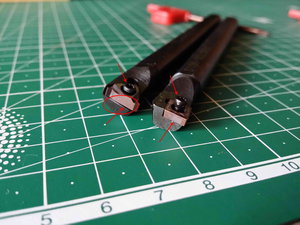

Подскажите пожалуйста, угол наклона базы под сменные пластины такой и должна быть, или нет?
Просто это мой первый токарный инструмент вообще.
(стрелочки для али-спора)
QCTP - 0021.jpg (2256 просмотров) <a class='original' href='./download/file.php?id=150617&mode=view' target=_blank>Загрузить оригинал (524.68 КБ)</a>
И можно ли где-то купить такой болтик? Слишком короткий на резьбовом резце.

на незажатой пластинке трудно что-то сказать. вообще пластина должна прилегать полность. никаких щелей и зазоров быть не должно. все щели и зазоры - это в будущем скол и разрушение пластины. по винтикам - на ибее ищется вот так: https://www.ebay.com/sch/i.html?_from=R ... itleDesc=0

Кстати похоже державка на расточном неправильная немного - нет скоса у боковой грани, опять китайцы поленились, пластинка должна ложиться практически без зазора иначе пластинка болтаться может и сколоться режущая часть. Ну и да, закручено должно быть до конца, винты должны тоже по пластинке быть правильные - бывают как конусные отверстия так и прямые.

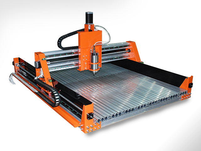

В некоторых покупных станках встречал такое решение: опора, фиксирующая винт в осевом направлении (BK/FK), устанавливается не у мотора, а на противоположном конце, где обычно ставиться плавающая опора. При этом плавающей опоры как таковой нет, ее функцию получается выполняет подшипник мотора. Станки вроде как серийные и позиционируются в том числе под обработку алюминия и такое решение у них в том числе на длинных винтах, но если все так просто никто бы и не делал плавающие опоры (если звезды зажигаются - значит это кому-нибудь нужно :-))) )
Мне этот упрощенный вариант очень подходит, но терзают сомнения. Какие грабли можно поймать ?

Тогда муфту придётся жёсткую ставить.
Тогда придётся по соосности заморачиваться.
Легче поставить поддерживающую опору и разрезную муфту или муфту с упругими вставками.

Евжений, вал же через гайку проходит. У них стоит не жесткая муфта с вкладышем.
Вот фото с ихнего сайта

Евжений писал(а):Тогда муфту придётся жёсткую ставить.
Наоборот - в таком случае муфта обязательно должна допускать небольшое взаимное осевое перемещение соединяемых валов, чтобы при температурных деформациях винта он не изогнулся дугой и/или не выдавил вал мотору.
Соосность нужно выдерживать в любом случае.
Для коротких винтов плавающую опору можно вообще не ставить и оставлять конец винта "в воздухе". Собственно плавающая опора нужно только жля того, чтобы просто удерживать конец длинного винта от вибрации.
Сообщения: 13713
Re: "Дабы не создавать отдельную тему ради одного вопроса" и
Сам так делаю. Ровная муфта без биений и никаких проблем нет.
