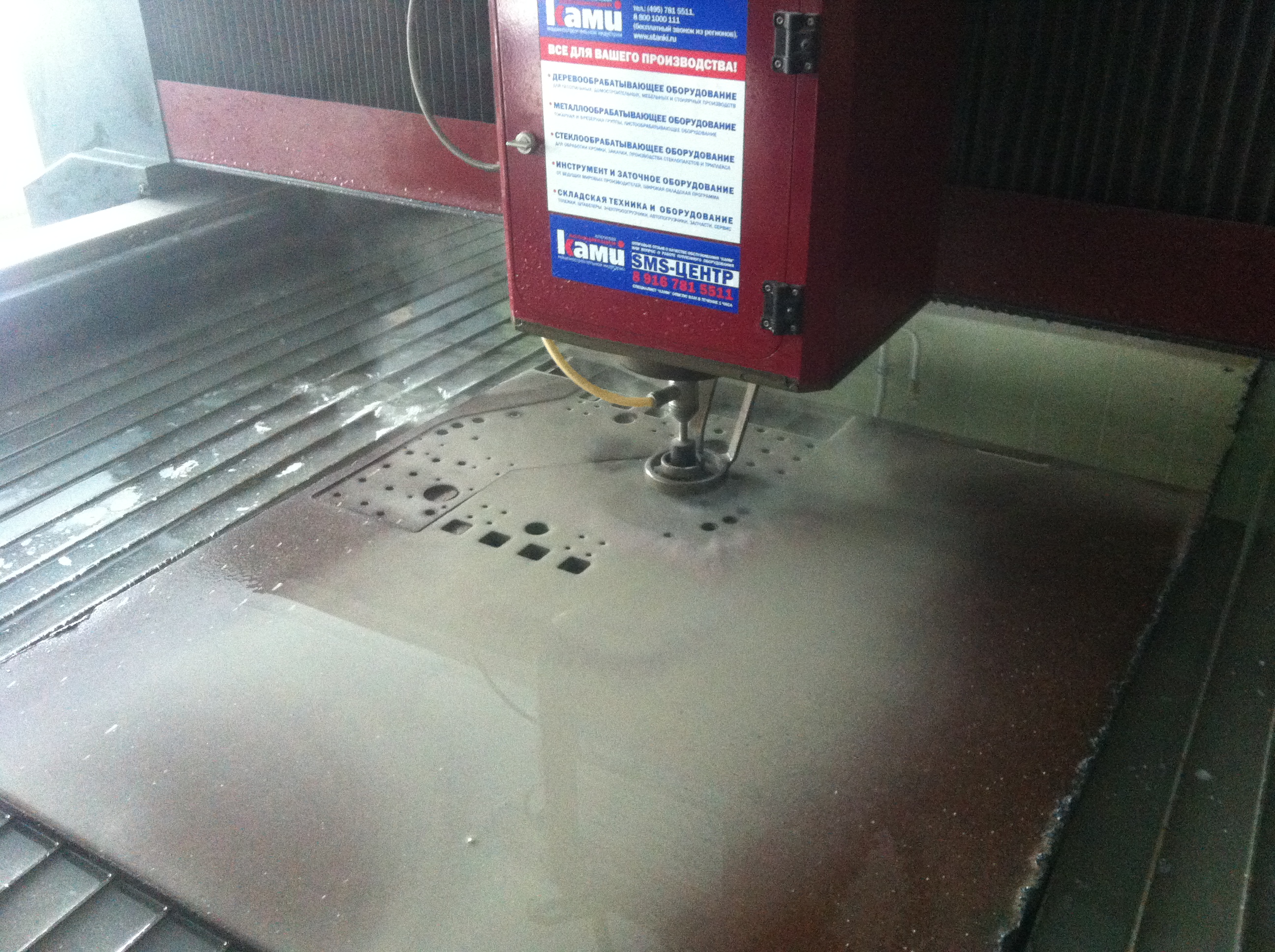

Re: Станок 600х400х150 мм
Процесс пошел
IMG_5721.JPG (4089 просмотров) <a class='original' href='./download/file.php?id=122298&sid=272230af3971ec18b7988843f49d8027&mode=view' target=_blank>Загрузить оригинал (2.07 МБ)</a>
Сообщения: 34042
sima8520 писал(а):Процесс пошел
не помешало на лист что нибудь тяжелое положить, чтоб не сдвигался.
Сообщения: 4510
Там за порталом продолжение листа. Так что веса хватает
