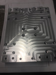

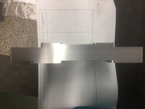

Переходная плита X-Z

Re: Станок 600х400х150 мм
Чопочем? Кто и на каком станке делал?
Макс, цены озвучивать не буду. Для меня - цена отличная

А можно пару "линейных" размеров каким-нибудь ШЦиркулем измерить и рядом написать "сколько оно там должно быть" ?

Макс, как буду уверен в человеке, поделюсь контактами. Пока это первая деталь. Еще 4 шт жду

sima8520 писал(а):Такого даже Максим не делает.
При чём тут Макс? Я же тебя попросил.
Мне просто интересно на что способны мощности, использующиеся для производства деталей станков хоббийного класса.
В конечном итоге от детали чего требуется-то? Чтоб её размеры попали в допуски... иначе ж это запоротая деталь, верно?
Или что-то ещё?
