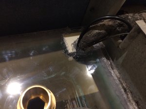

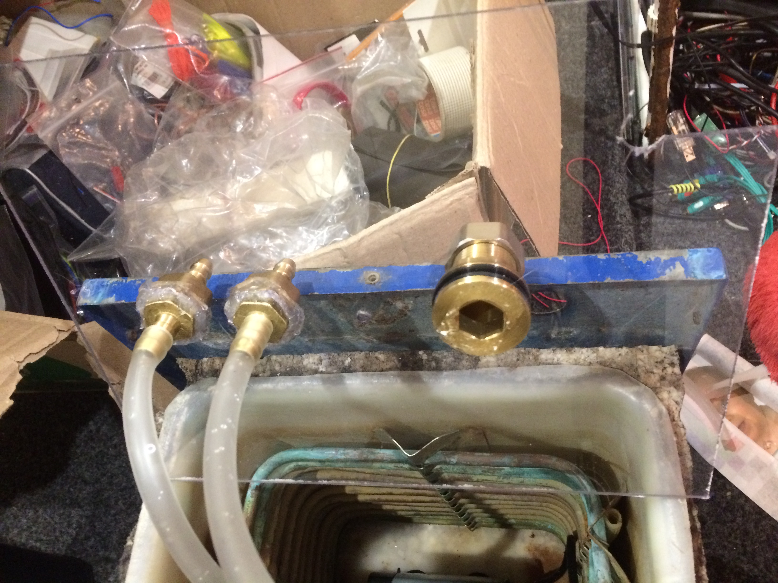

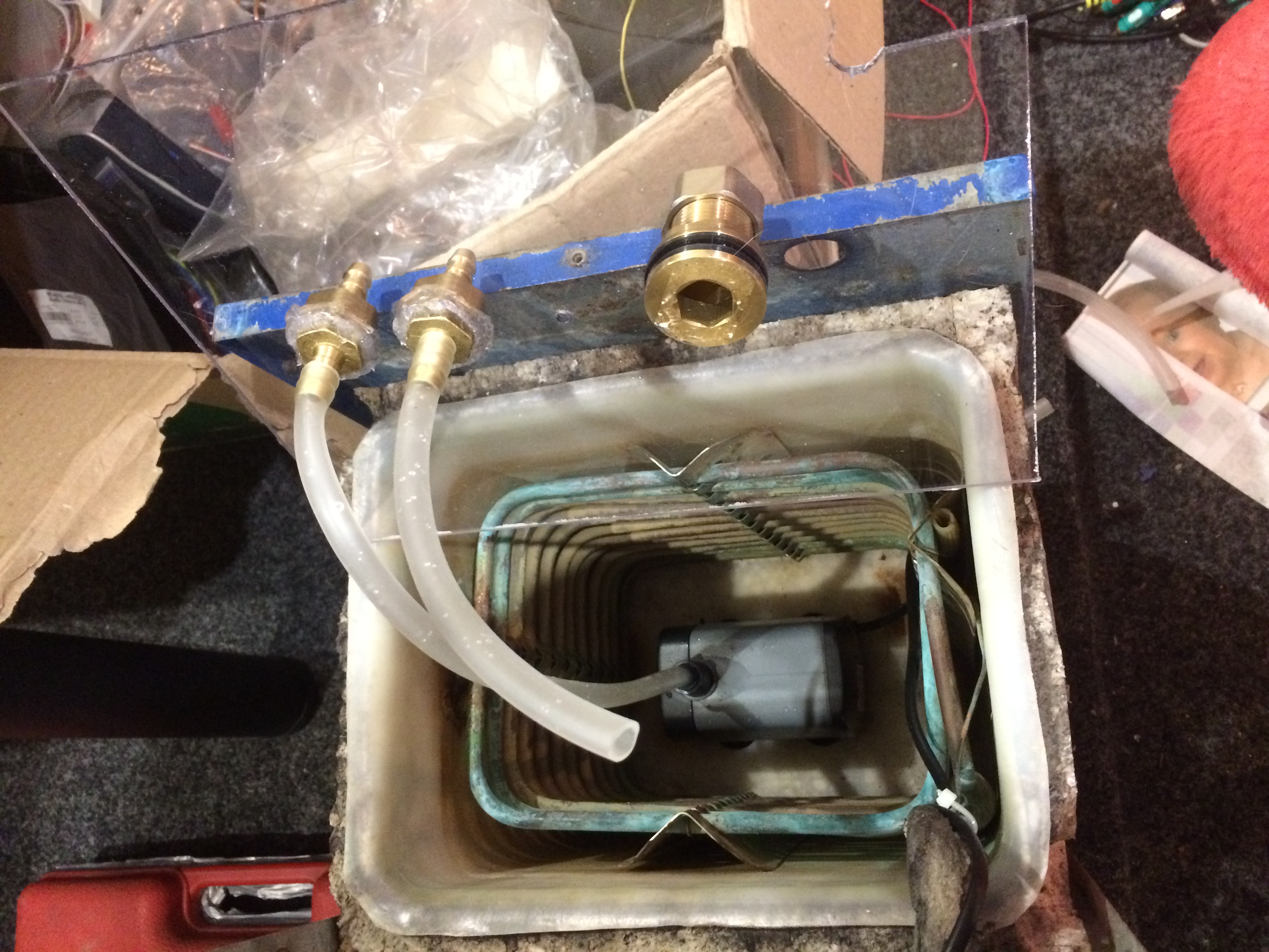

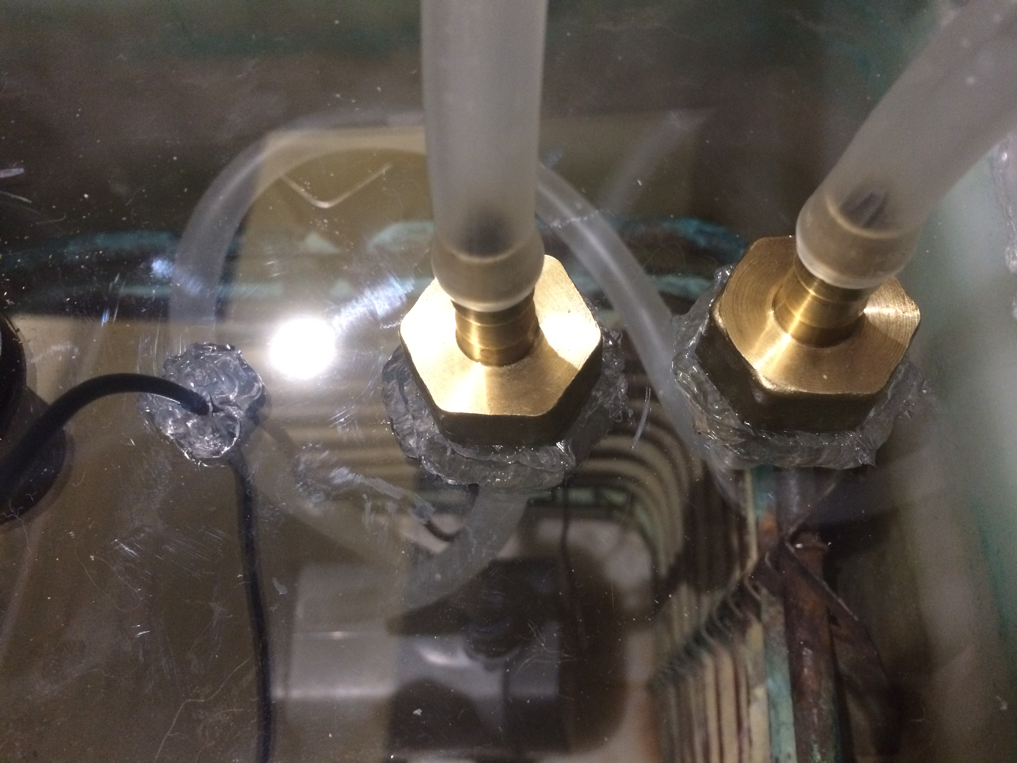

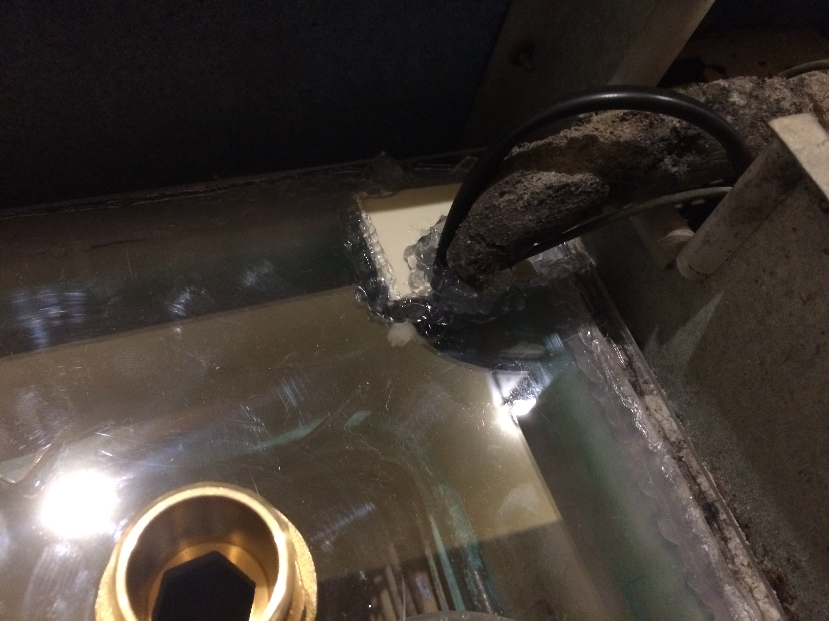

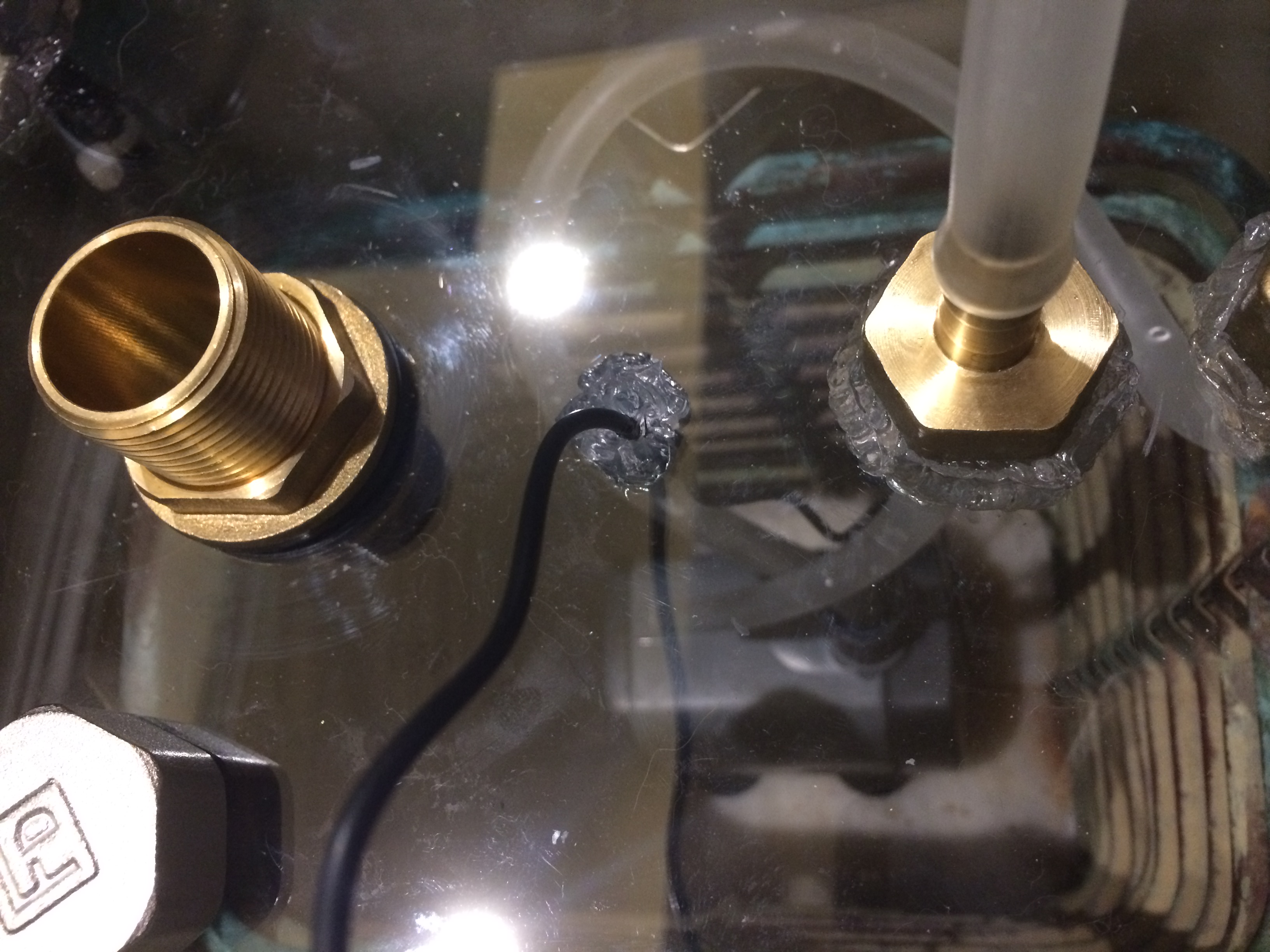

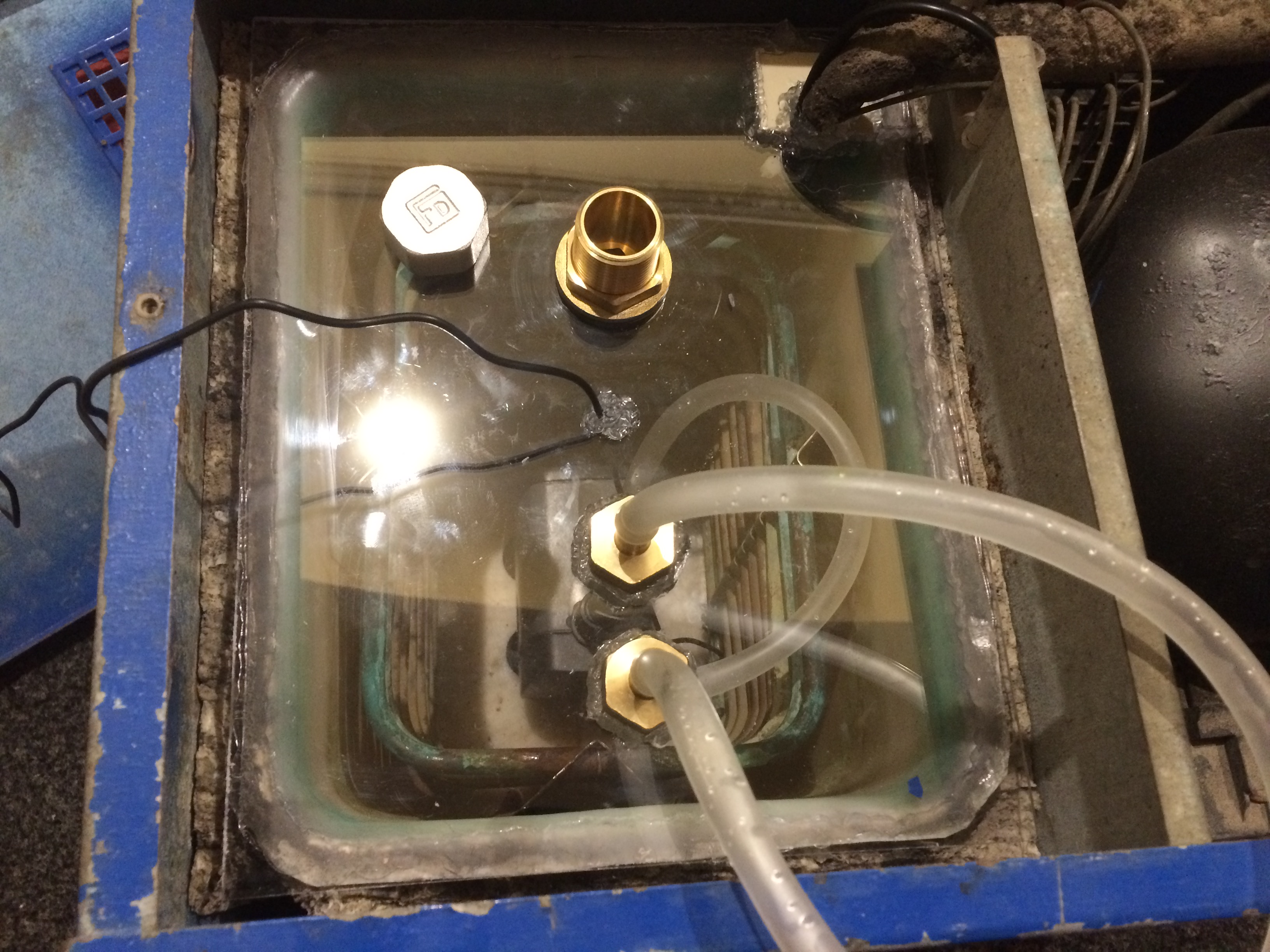

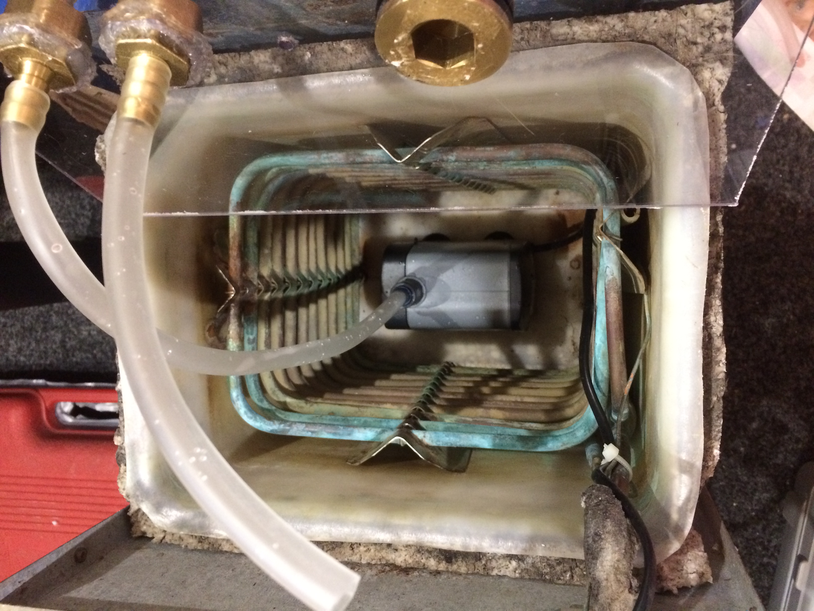

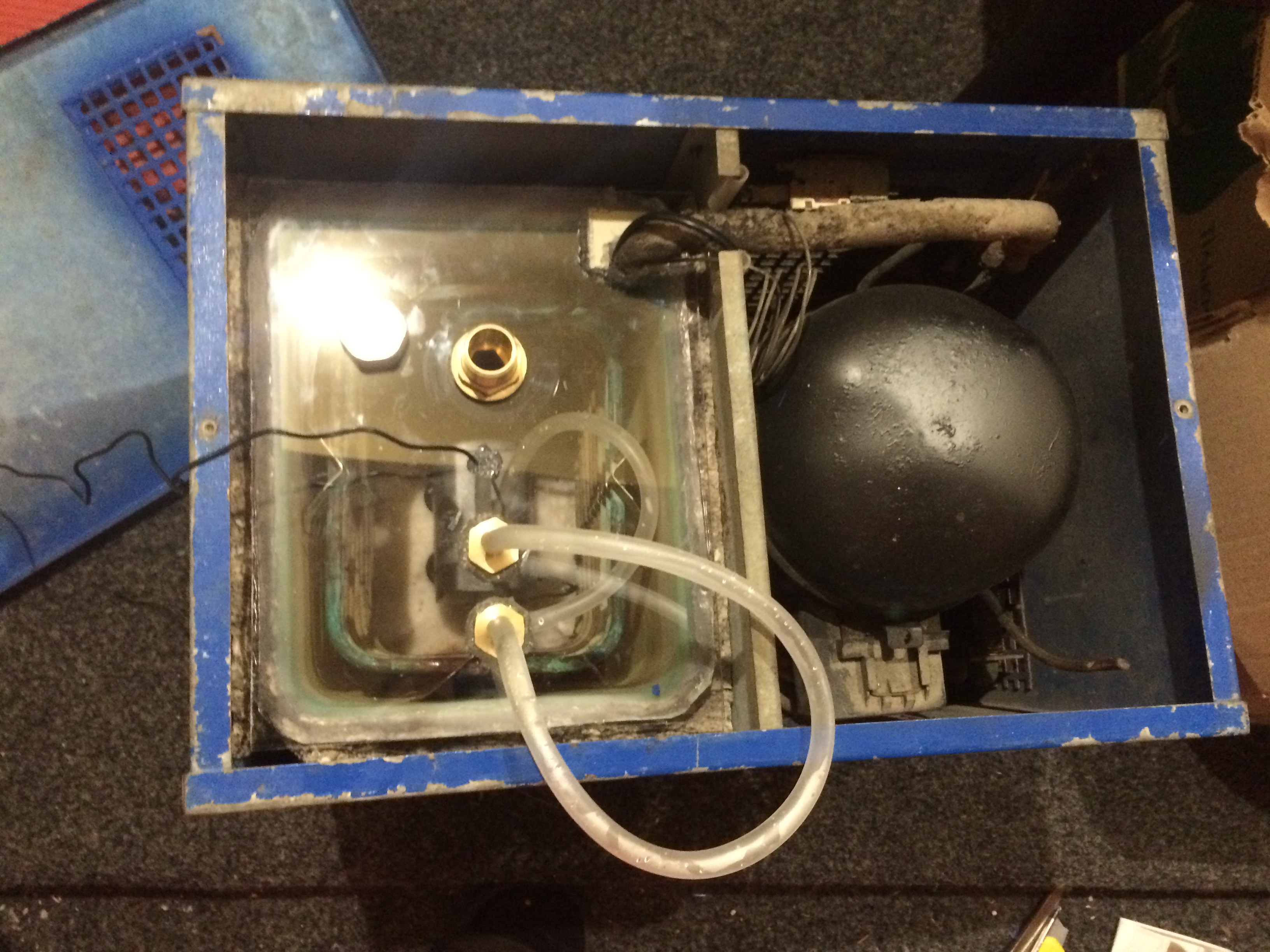

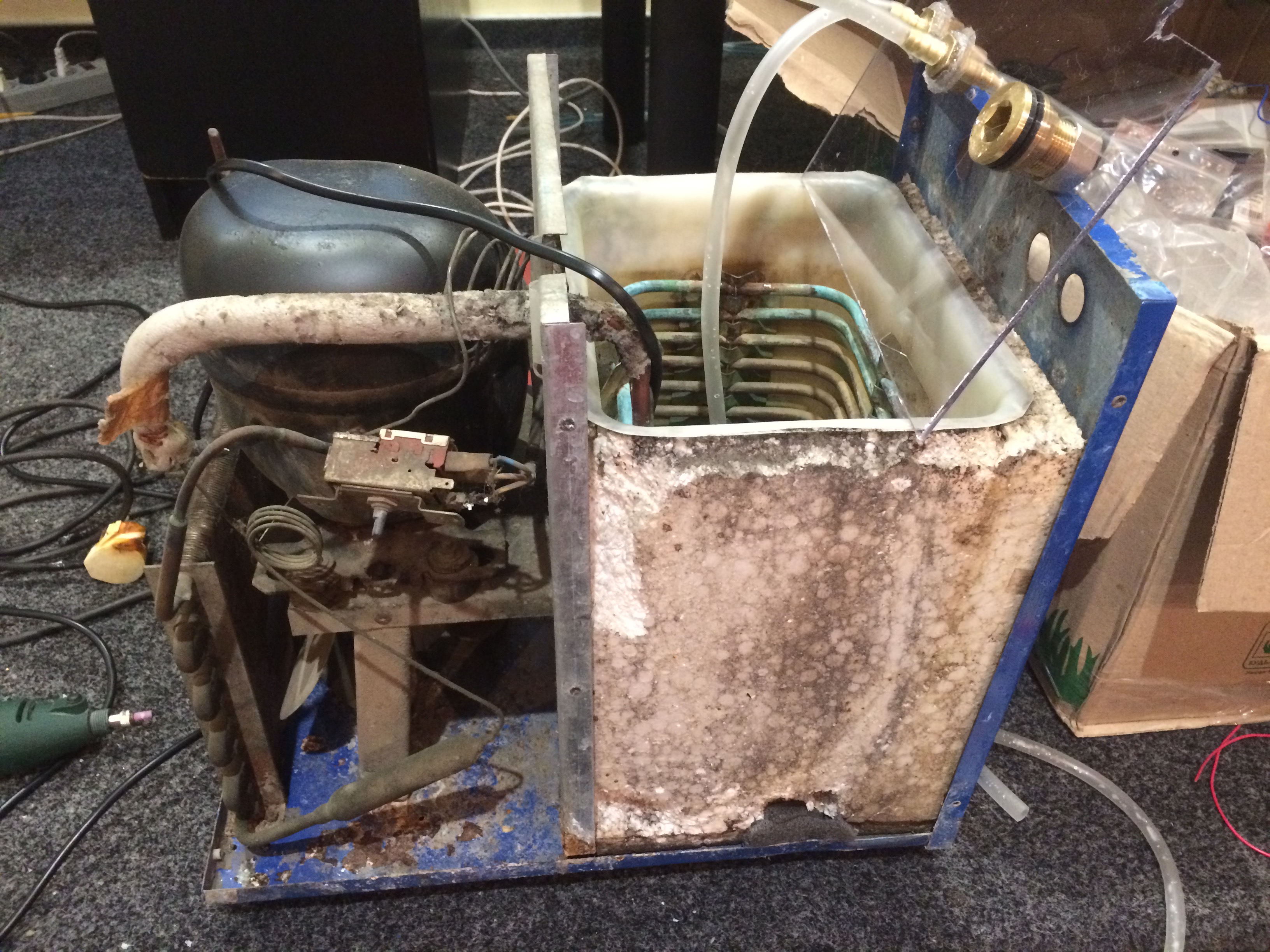

Пока суть да дело, рассчёты и просчёты, решил я заморочиться с нормальной системой охлаждения трубы.
В начале думал притащить с Китая чиллер CW3000, но когда посмотрел, из чего он состоит изнутри, решительно отказался от этой идеи. Блин, в нём даже компрессора нет! Что за дрянь :)
Во время моих рассуждений, один хороший товарищ с нашего форума (ещё раз спасибо serge.1976!), подсказал, что есть такая вещь, как пивной охладитель. Тут же полез на OLX и вот оно, счастье! Б/У пивной охладитель, цена 50$! Так же к нему были докуплены:
- Кусок оргстекла 22х27 см, цена 2$;
- Набор переходников для шлангов, что бы их можно было врезать в крышку и врезка для бочки с крышкой в качестве заливной горловины, всё вместе вышло 6$;
- Водяная помпа 18$;
- Термометр с выносным датчиком 3$.
- Силиконовый герметик (правда он у меня уже был, но для чистоты тоже добавим) 4$.
На выходе, всего за 83$ мы получили вполне себе мощный чиллер на 10л с возможностью регулировки температуры :) ИМХО, очень даже приятно, с учётом того, что подобный CW5000 будет стоить от 300$.
Вот немного фото:
IMG_6615.JPG (2705 просмотров) <a class='original' href='./download/file.php?id=97278&mode=view' target=_blank>Загрузить оригинал (1.55 МБ)</a>
IMG_6616.JPG (2705 просмотров) <a class='original' href='./download/file.php?id=97279&mode=view' target=_blank>Загрузить оригинал (1.29 МБ)</a>
IMG_6617.JPG (2705 просмотров) <a class='original' href='./download/file.php?id=97280&mode=view' target=_blank>Загрузить оригинал (1.28 МБ)</a>
IMG_6618.JPG (2705 просмотров) <a class='original' href='./download/file.php?id=97281&mode=view' target=_blank>Загрузить оригинал (1.24 МБ)</a>
IMG_6619.JPG (2705 просмотров) <a class='original' href='./download/file.php?id=97282&mode=view' target=_blank>Загрузить оригинал (1.29 МБ)</a>
IMG_6620.JPG (2705 просмотров) <a class='original' href='./download/file.php?id=97283&mode=view' target=_blank>Загрузить оригинал (1.25 МБ)</a>
IMG_6621.JPG (2705 просмотров) <a class='original' href='./download/file.php?id=97284&mode=view' target=_blank>Загрузить оригинал (973.46 КБ)</a>
IMG_6623.JPG (2705 просмотров) <a class='original' href='./download/file.php?id=97285&mode=view' target=_blank>Загрузить оригинал (1.03 МБ)</a>
IMG_6624.JPG (2705 просмотров) <a class='original' href='./download/file.php?id=97286&mode=view' target=_blank>Загрузить оригинал (1.04 МБ)</a>

стекляная крышка просто прикрывает сверху а не приклеивается, я правильно понял?
def
Сообщения: 1068
Зарегистрирован: 28 сен 2015, 14:43
Репутация: 92
Настоящее имя: Антон
Re: Лазерный резак 40W по тонкой фанере 1000x700
Сообщение def »
nyx писал(а):стекляная крышка просто прикрывает сверху а не приклеивается, я правильно понял?
Нет, именно приклеевается. Я хотел получить закрытую систему, из серии запустил и забыл :) что бы не было леобходимости подливать антифриз, следить за уровнем, качеством и так далее...

nyx
Сообщения: 64
Зарегистрирован: 09 июн 2016, 11:36
Репутация: 9
Настоящее имя: Айрат
Сообщение nyx »
Не совсем понял как реализована функция регулирования температуры. Или уже есть в пивном охладителе, а термометр чисто для себя?
nyx
Сообщения: 64
Репутация: 9
Сообщение nyx »
Вижу еще есть дополнительный корпус. Нужно предусмотреть отвестия (для нормальной конвекции) возле конденсатора охладителя если они еще не предусмотрены
def
Сообщения: 1068
Репутация: 92
Сообщение def »
nyx писал(а):Вижу еще есть дополнительный корпус. Нужно предусмотреть отвестия (для нормальной конвекции) возле конденсатора охладителя если они еще не предусмотрены
Зачем? :thinking:
Мы строим лазеры!
drago-laser.com
nyx
Сообщения: 64
Репутация: 9
Сообщение nyx »
чтобы обеспечить беспрепятственный поток холодного (комнатной температуры) воздуха к конденсатору. Иначе эффентивность охлаждения кондесатора будет сильно снижена. Следовательно и эффективность всей системы упадет. Лично я бы вообще уомпрессор и конденсатор не стал бы помещать в отдельный корпус. Кстати у обычного холодильника они тоже находятся вне корпуса.
def
Сообщения: 1068
Репутация: 92
Сообщение def »
nyx писал(а):чтобы обеспечить беспрепятственный поток холодного (комнатной температуры) воздуха к конденсатору. Иначе эффентивность охлаждения кондесатора будет сильно снижена. Следовательно и эффективность всей системы упадет. Лично я бы вообще уомпрессор и конденсатор не стал бы помещать в отдельный корпус. Кстати у обычного холодильника они тоже находятся вне корпуса.
Там естественно есть специальные решётки по бокам, с помощью которых обеспечивается приток воздуха к радиатору.
Мы строим лазеры!
drago-laser.com
nyx
Сообщения: 64
Репутация: 9
Сообщение nyx »
а ну ладно) не заметил
