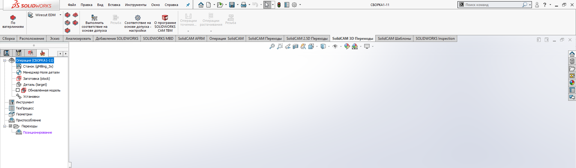

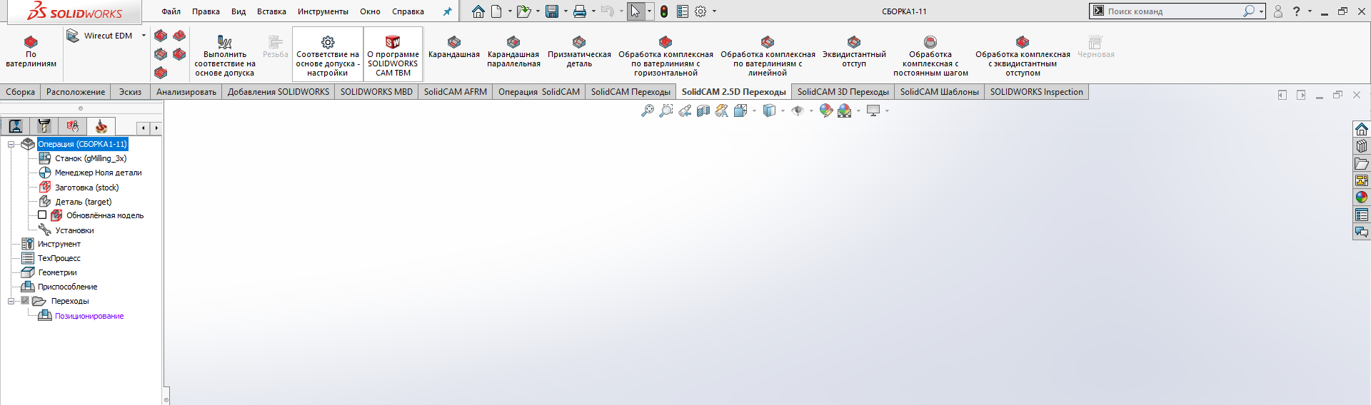

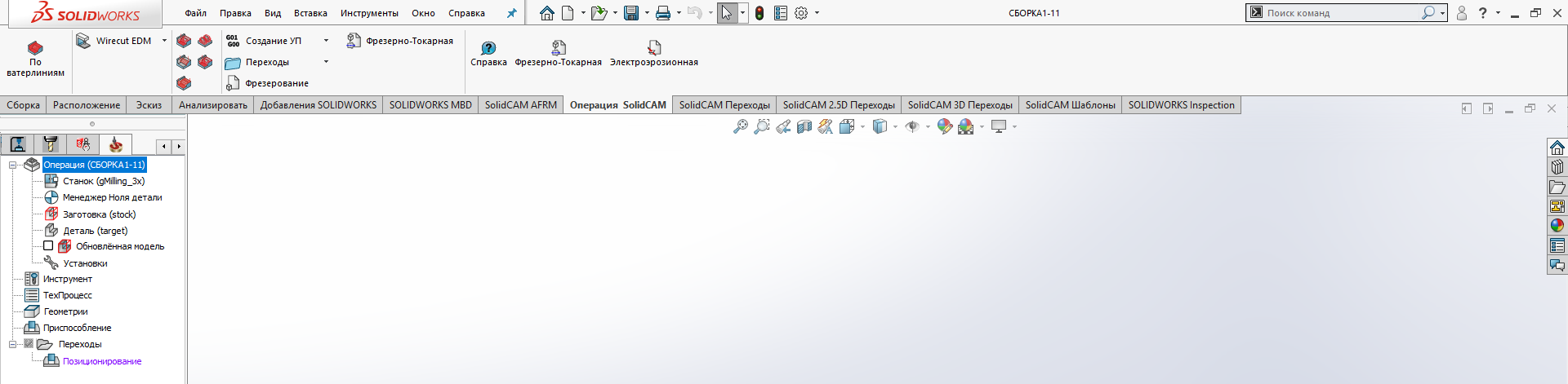

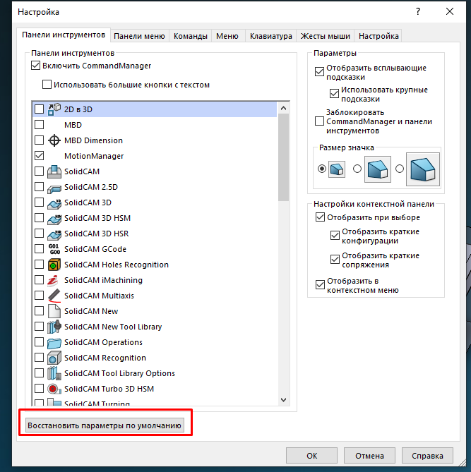

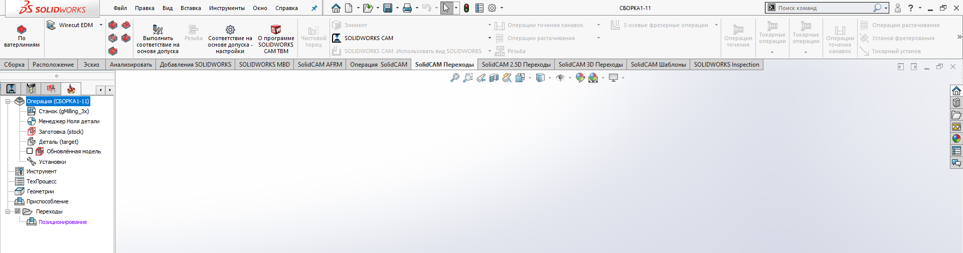

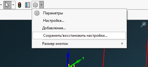

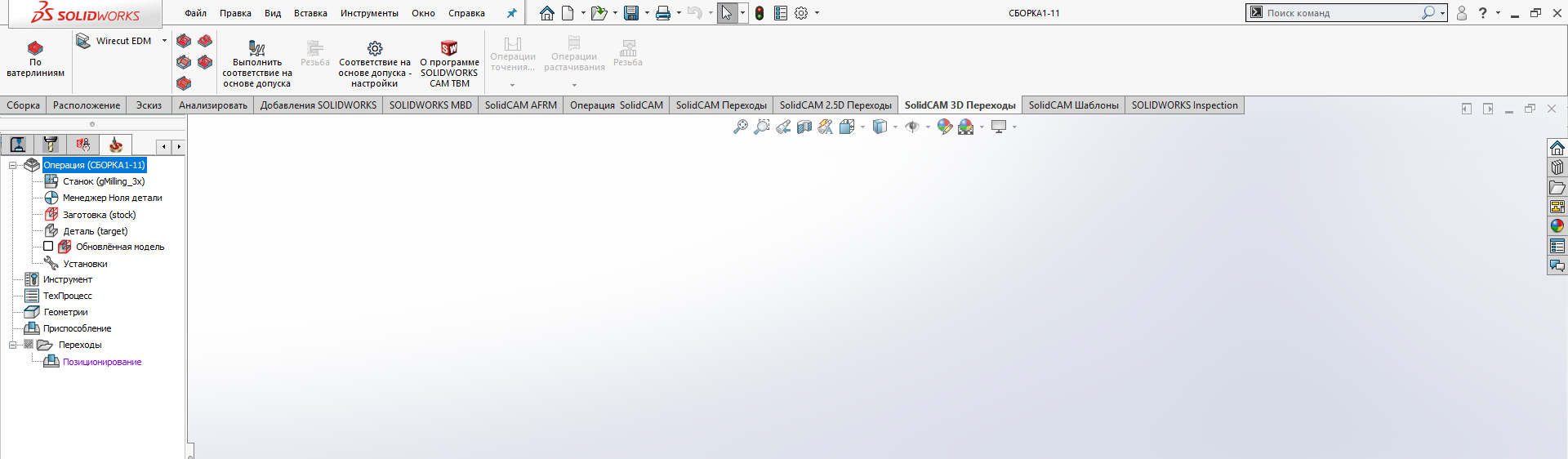

Послетали все настройки указанных вкладок, все стало какое-то непривычное...
Не могу допетрить, как вернуть все обратно?
2019-07-11_173359.png (4420 просмотров) <a class='original' href='./download/file.php?id=166136&mode=view' target=_blank>Загрузить оригинал (110.91 КБ)</a>
2019-07-11_173414.png (4420 просмотров) <a class='original' href='./download/file.php?id=166137&mode=view' target=_blank>Загрузить оригинал (105.01 КБ)</a>
2019-07-11_173327.png (4420 просмотров) <a class='original' href='./download/file.php?id=166138&mode=view' target=_blank>Загрузить оригинал (96.11 КБ)</a>
2019-07-11_173348.png (4420 просмотров) <a class='original' href='./download/file.php?id=166139&mode=view' target=_blank>Загрузить оригинал (105.72 КБ)</a>

Umnik писал(а):Послетали все настройки указанных вкладок, все стало какое-то непривычное...
Начинай смотреть с 18:36
https://www.youtube.com/watch?v=PfzauNpak30&t=1382s

Frezer_PU, спасибо, стало понятнее.
А нет возможности вернуть все настройки по умолчанию,как они были изначально?
Я плоховасто помню что как было, вряд ли соберу так же...

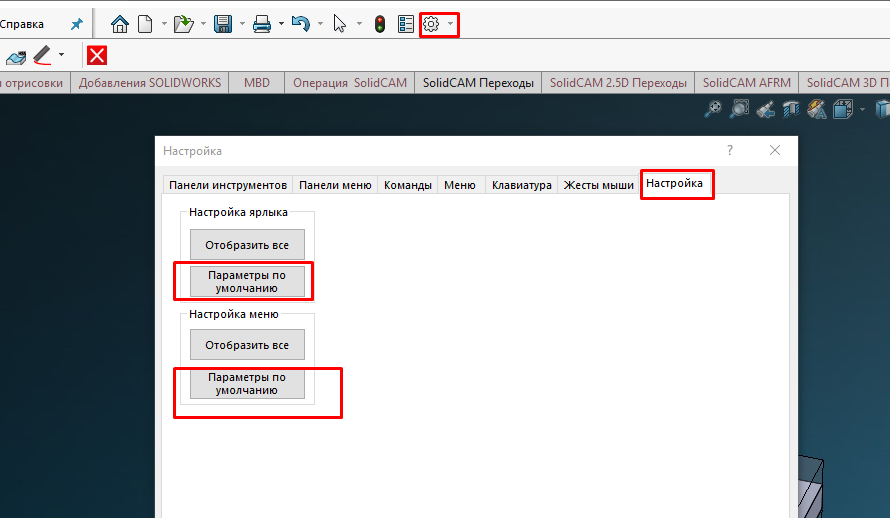

Umnik писал(а):Frezer_PU, спасибо, стало понятнее.
А зачем так же если можно кастомизировать под себя!
Попробуйте сбросить

Frezer_PU писал(а):Попробуйте сбросить
увы, не выходит сбросить((
Видать, придется вручную набирать.
Я не особо требователен в набору кнопок, меня штатный вариант вполне устраивал...
Была бы возможность быстро вернуть к исходному варианту - я был бы доволен)
sima8520 писал(а):Георгий, а что послужило причиной? Скачок напряжения или гроза, или ещё чего?
да ничего подобного небыло.
Перезагрузил ноут и при запуске солида такая фигня вылезла...
Слышал мнение, что 18-й солидворкс и 17-й солидкам нестабильно работают на 10й винде, но не обращал внимание.
А в последнее время стали вылазить мелкие баги, вот думаю - может и вправду так...

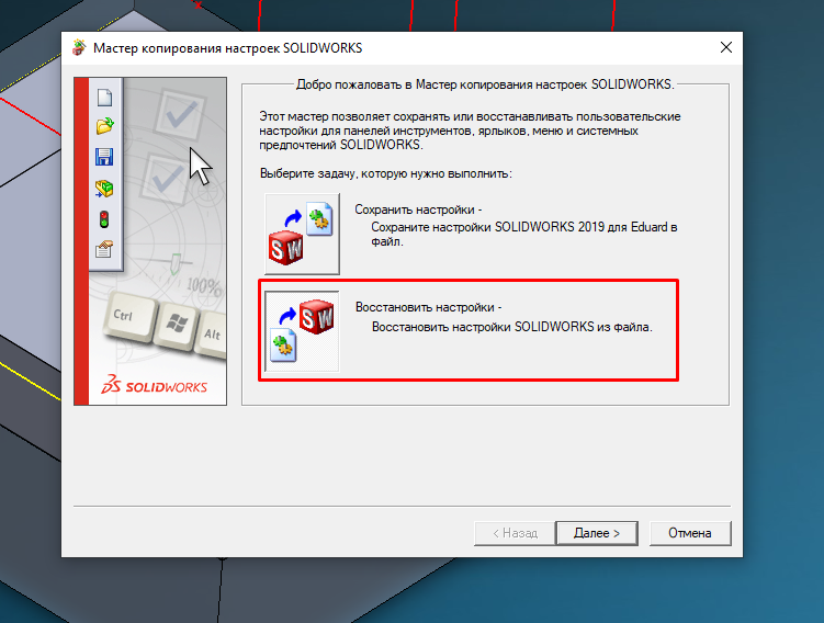

Umnik писал(а):увы, не выходит сбросить((
Попробуй еще через вот эти настройки сохранения и восстановления

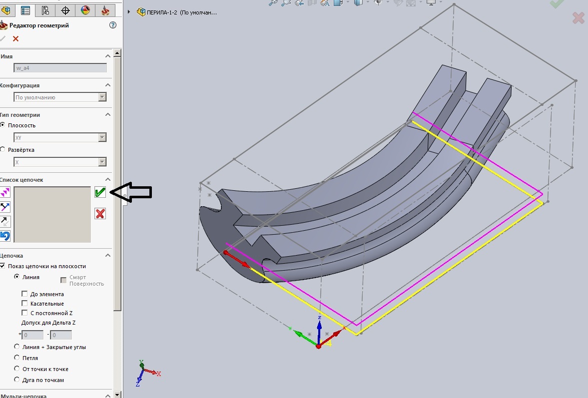

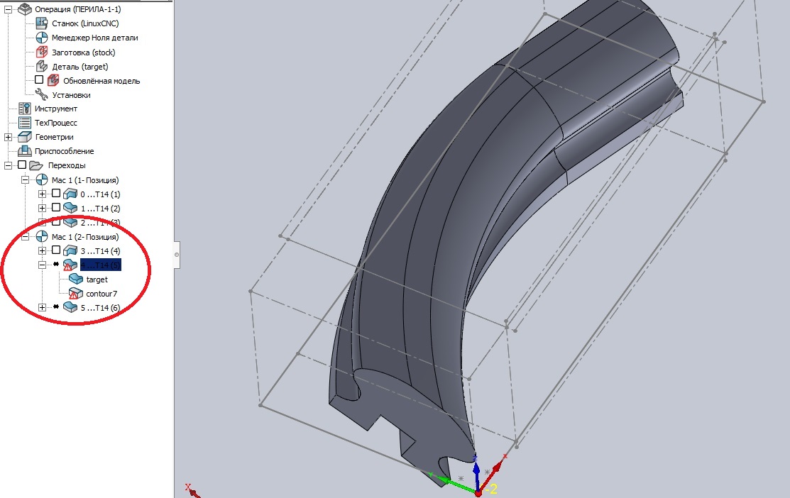

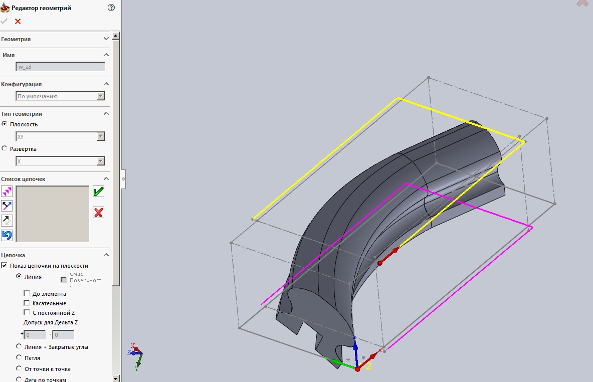

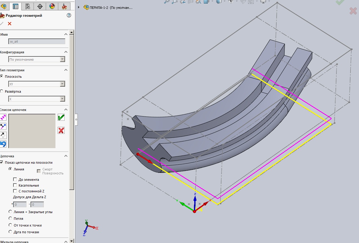

Добрый День!
обрабатываю деталь с четырех сторон.
На четвертой стороне не хочет строить контур обработки.
Но может построить его на поверхности перпендикулярной поверхности обработки.
Чянтд?
нужно:
плоскость-1.jpg (3888 просмотров) <a class='original' href='./download/file.php?id=166916&mode=view' target=_blank>Загрузить оригинал (161.47 КБ)</a>
сам предлагает:
плоскость.jpg (3888 просмотров) <a class='original' href='./download/file.php?id=166917&mode=view' target=_blank>Загрузить оригинал (170.72 КБ)</a>
Re: SolidCAM
Уберите галочки с "Касательная" и "с постоянной Z" и вручную укажите линии контура, после чего нажмите зеленую галочку
плоскость-1.jpg (3878 просмотров) <a class='original' href='./download/file.php?id=166918&mode=view' target=_blank>Загрузить оригинал (159.7 КБ)</a>

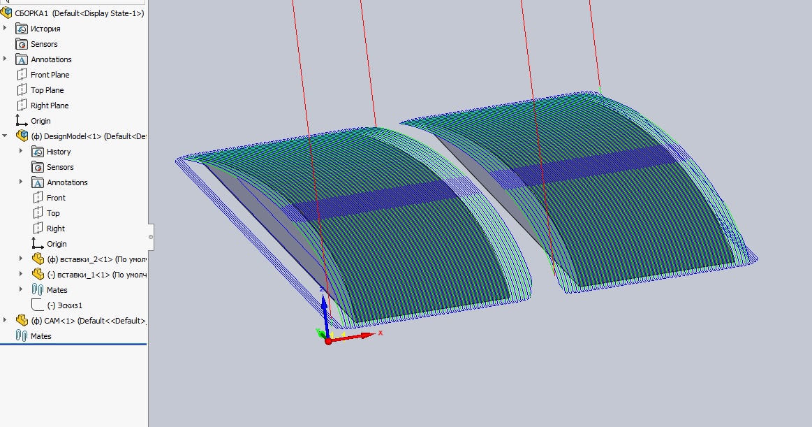

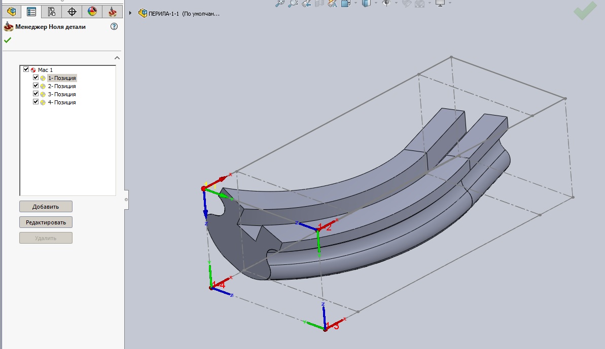

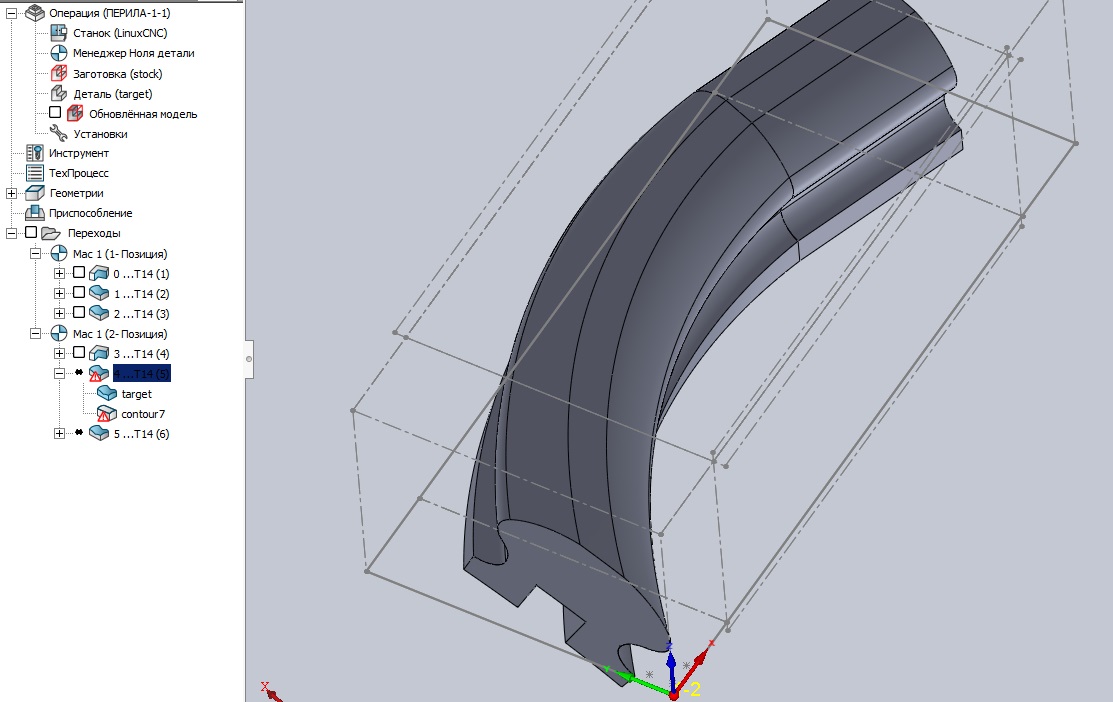

Сделал УП для обработки с четырех сторон.
Четыре разных нуля детали
визуализация.jpg (3860 просмотров) <a class='original' href='./download/file.php?id=166919&mode=view' target=_blank>Загрузить оригинал (98.67 КБ)</a>
Можно ли сделать визуализацию сразу всех траекторий (увидеть как выглядит деталь)?
Re: SolidCAM
1240 писал(а):Можно ли сделать визуализацию сразу всех траекторий
да, конечно, просто при визуализации мышкой подкручивайте деталь , потому как деталь фиксирована, а фреза крутится вокруг детали. так устроено, ничего не поделаешь

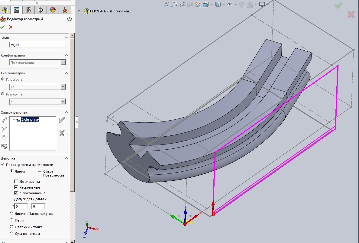

Re: SolidCAM
Сообщение 1240 »

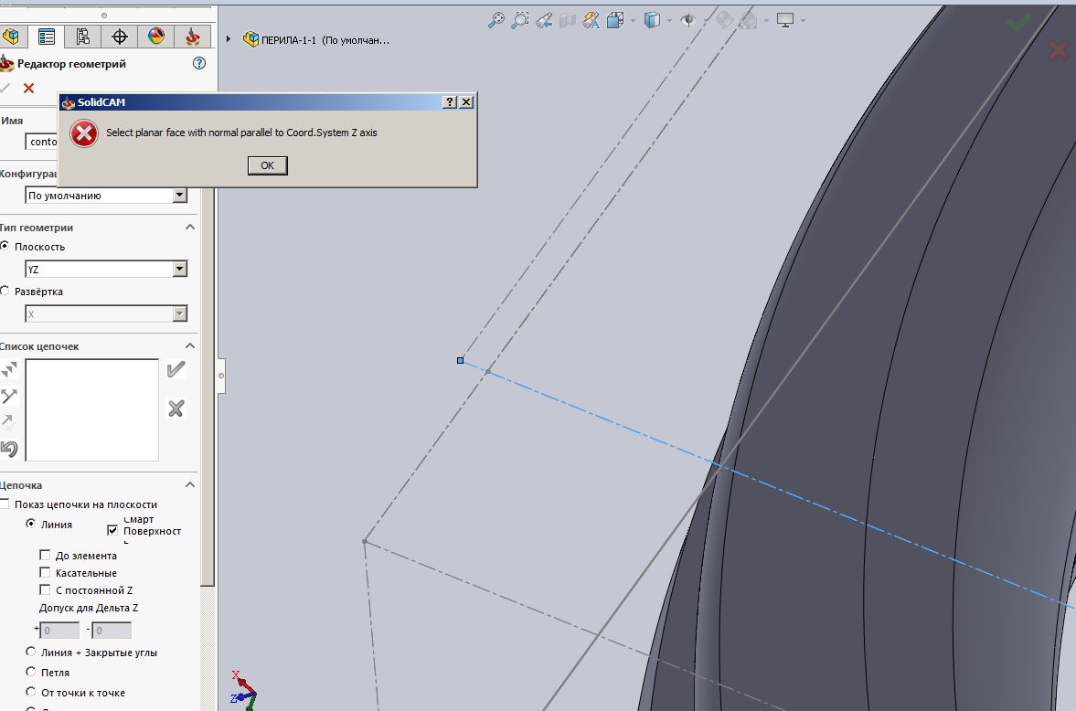

Убрал птички
всё равно не создает контур в нужной мне плоскости (создает в перпендикулярной)
Я траекторию делал копированием (есть подозрения, что подтягиваются лишние настройки)
плоскость-3.jpg (3828 просмотров) <a class='original' href='./download/file.php?id=166924&mode=view' target=_blank>Загрузить оригинал (130.68 КБ)</a>
попробую создать новую траекторию (не копированием)
"контур" тоже делал копированием (создался нормально)
плоскость-4.jpg (3822 просмотра) <a class='original' href='./download/file.php?id=166926&mode=view' target=_blank>Загрузить оригинал (128.78 КБ)</a>

1240 писал(а):Я траекторию делал копированием (есть подозрения, что подтягиваются лишние настройки)
А вы перед выбором контура правильно указываете систему координат перпендикулярную плоскости выбора ?

1240 писал(а):эти траектории относятся ко второй системе координат.
Да без разницы как какой СК относится , главное чтоб выбираемый контур был перпендикулярен необходимой СК и наоборот, отклонение в сотку и контур уже выбираться не будет !

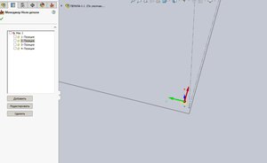

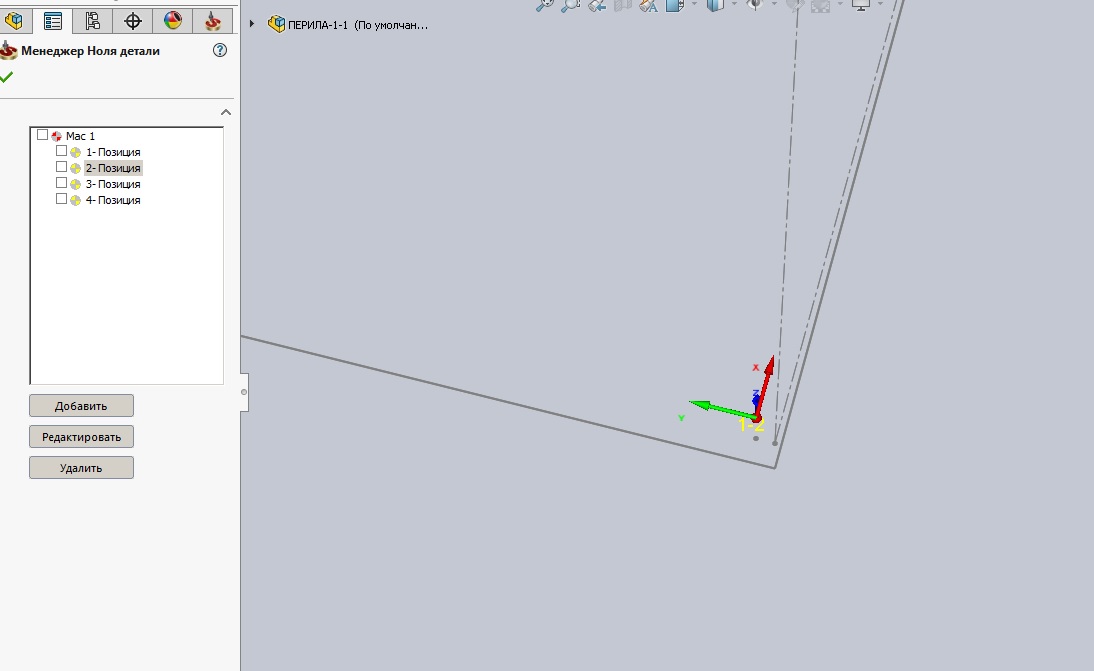

1240
Сообщения: 962
Репутация: 278
Откуда: Украина, Харьков.
Re: SolidCAM
Сообщение 1240 »
плоскость-6.jpg (3805 просмотров) <a class='original' href='./download/file.php?id=166930&mode=view' target=_blank>Загрузить оригинал (50.12 КБ)</a>

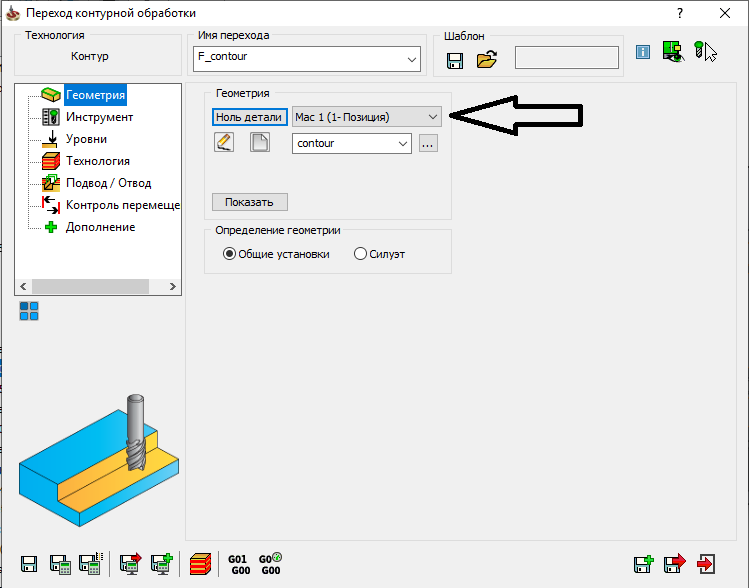

Я рисую на плоскости контур заготовки (прямоугольник).
Далее создаю Ноль детали: вершина это ноль, одна сторона прямоугольника это ось Х, вторая сторона это ось У.
При максимальном увеличении видно отклонение от нарисованной вершины.
(Пока не понял почему так.)
Re: SolidCAM
Вот тут верно выбираешь?
7878.png (3799 просмотров) <a class='original' href='./download/file.php?id=166931&mode=view' target=_blank>Загрузить оригинал (33.48 КБ)</a>
