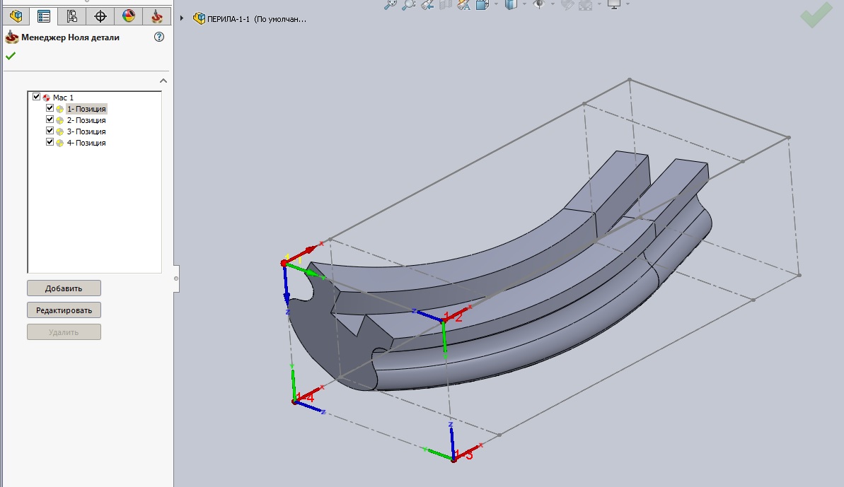

Сделал УП для обработки с четырех сторон.
Четыре разных нуля детали
визуализация.jpg (4127 просмотров) <a class='original' href='./download/file.php?id=166919&sid=f71440d89e7846a0eedd37880079fbde&mode=view' target=_blank>Загрузить оригинал (98.67 КБ)</a>
Можно ли сделать визуализацию сразу всех траекторий (увидеть как выглядит деталь)?
Re: SolidCAM
1240 писал(а):Можно ли сделать визуализацию сразу всех траекторий
да, конечно, просто при визуализации мышкой подкручивайте деталь , потому как деталь фиксирована, а фреза крутится вокруг детали. так устроено, ничего не поделаешь
