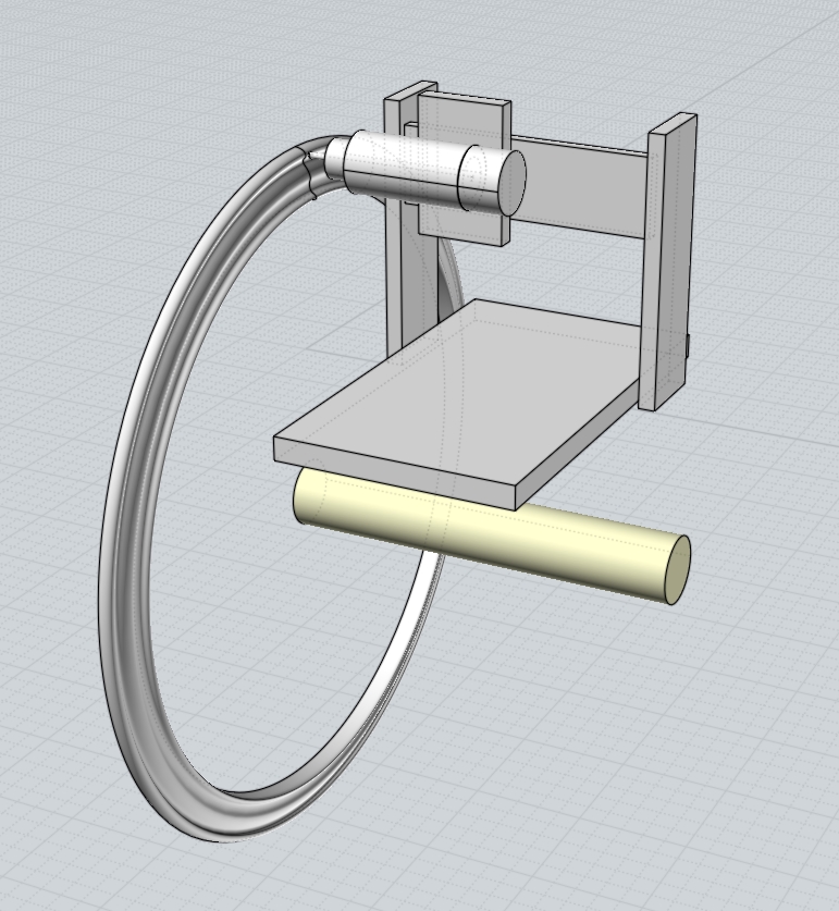

картинка просто для примера...а задумка ,приделать с боку маленького станка (40х30см рабочее поле) который стоит без дела, здоровенную поворотку в 1 м диаметра, и будет он потихоньку пилить круглые рамы для зеркал :eat:

Для этого нужно в полярных координатах работать. Тогда и получится поворотка (угол) + расстояние до объекта. Ну или делать развертку где одна ось будет 360мм (=360 градусов).

надо просто переименовать оси.
вдоль оси поворотки это будет z
а вверх-вних - x
третью ось центруете по оси поворотки и не трогаете.
и получится у вас стандартная токарная обработка. форма резца у вас получается прямогольная, типа отрезного.
в начало программы впишете запуск шпинделя и вращение поворотки и всё...

Ну уж нет, надо оставить X и Z и добавить поворотку. Тогда можно обрабатывать рельеф, а не тупо токарную деталь.

не пойму в чём проблема? делаете программу токарным cam и потом заменяете названия осей Z X на нужные.

Kupfershcmidt писал(а): Ну уж нет, надо оставить X и Z и добавить поворотку. Тогда можно обрабатывать рельеф, а не тупо токарную деталь.
да, именно рельеф и нужен

шпиндель писал(а): вот я и пытаюсь подменить резец фрезой...не выходит пока
а что именно не выходит? у вас просто оси повернуты получаются, а так то стандартная 4 осевая обработка. или нет?
z должен быть по оси инструмента на фрезерном станке. опять же просто оси переименовать - либо в станке, либо в программе.

alex_sar писал(а): заменяете названия осей Z X
Как я их заменю, если они мне нужны? Мне нужно добавить поворотку и исключить Y, кам этого нифига не понимает, он делает 4-х осевую, но она мне не нужна.

alex_sar писал(а): а что именно не выходит?
у меня только 3 оси , одну надо заменить на поворотную и развернуть параллельно Z
