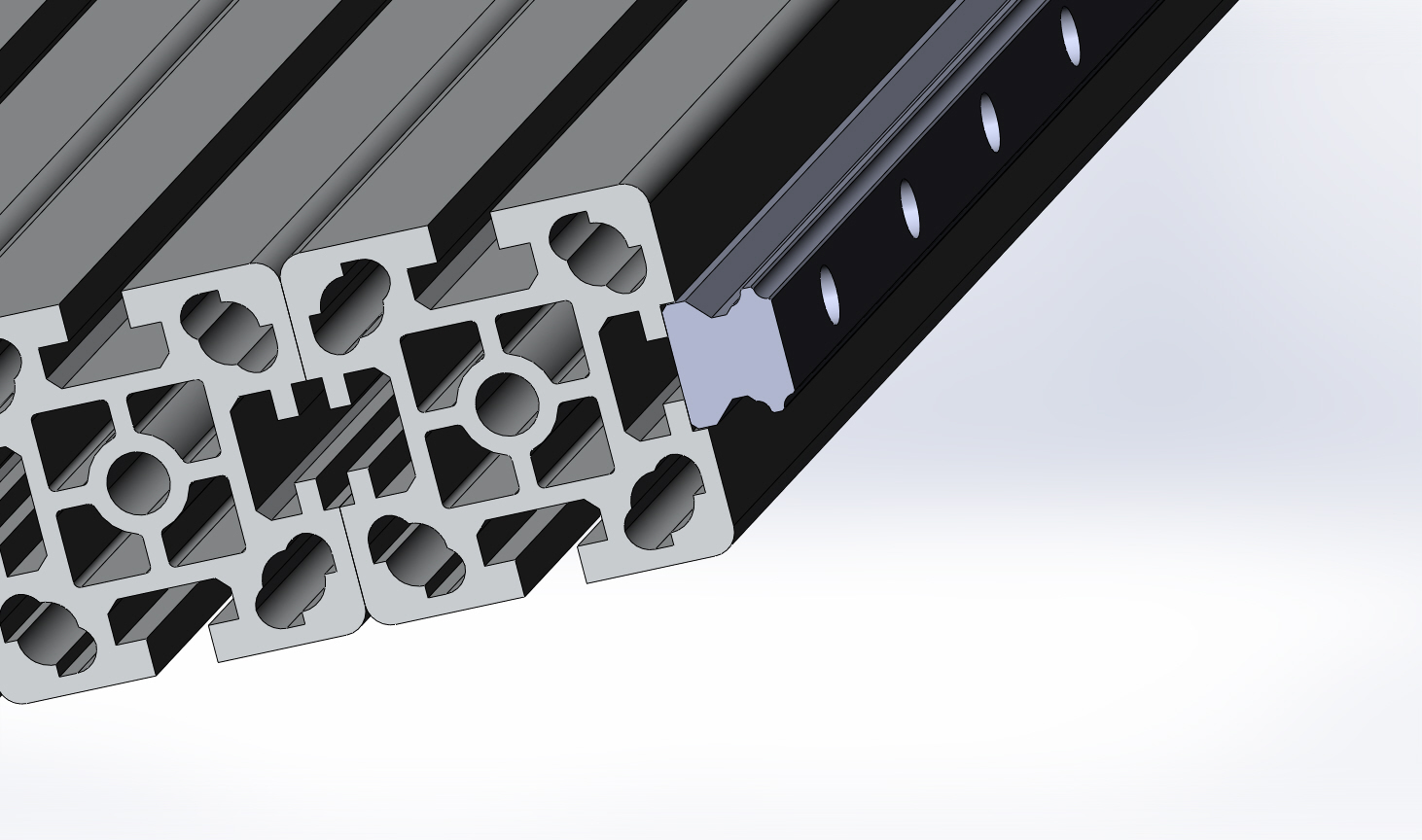

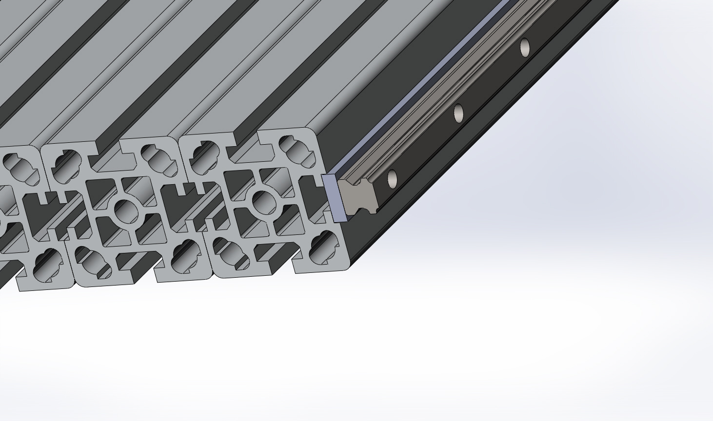

MX_Master писал(а):Прикинул пробный вариант без фрезеровки
В этой убогой идее всё таки есть рациональное зерно.
Стол правильнее будет скрутить и склеить из усиленного профиля 60х60 от Геликор: http://gelikor.ru/alprofile/alprofile/aap60x60.html
Профиль по жёсткости пободается даже с профилем 100х100 от Зетек и даже с усиленным профилем от Алюмики 90х90 мм (см. характеристики).
Станина получится монументальной и Т-слот не нужен будет. (А он кстати у Вектроника стоит нехилых денег). Стенка в Т-пазу этого профиля 6 мм. :good:
В паз под направляющую нужно будет вставить пластину 6х20 мм и через неё прикрутить 15-ый рельс:
15.JPG (2897 просмотров) <a class='original' href='./download/file.php?id=101552&mode=view' target=_blank>Загрузить оригинал (304.84 КБ)</a>
Или сразу на профиль поставить 20-ые рельсы, если делать станок большего формата:
20.JPG (2897 просмотров) <a class='original' href='./download/file.php?id=101553&mode=view' target=_blank>Загрузить оригинал (269.76 КБ)</a>

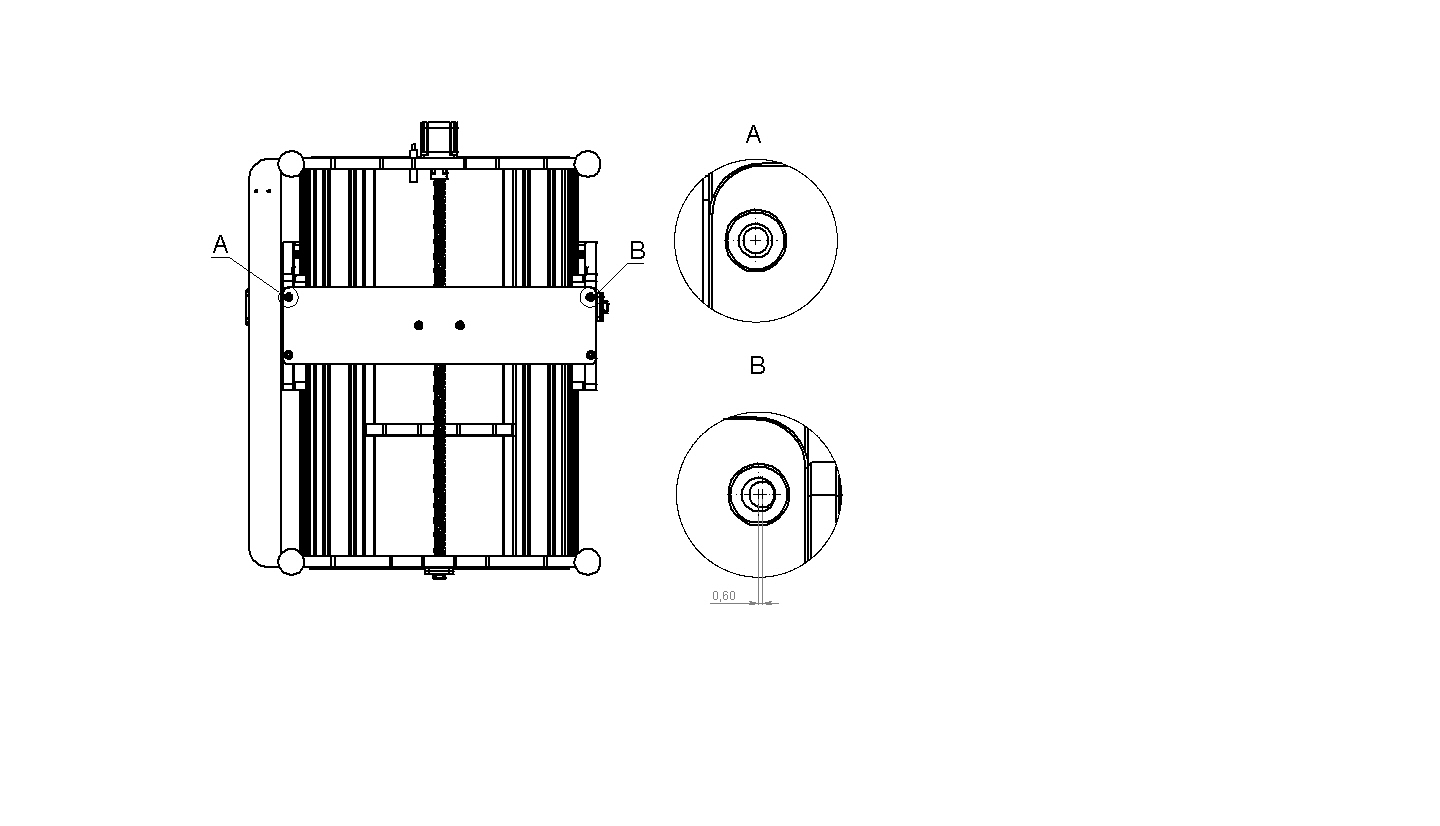

Фердинанд Порше
al_us
Сообщения: 442
Репутация: 115
Re: кандидатура на народный станок 400х300х100
Сообщение al_us »

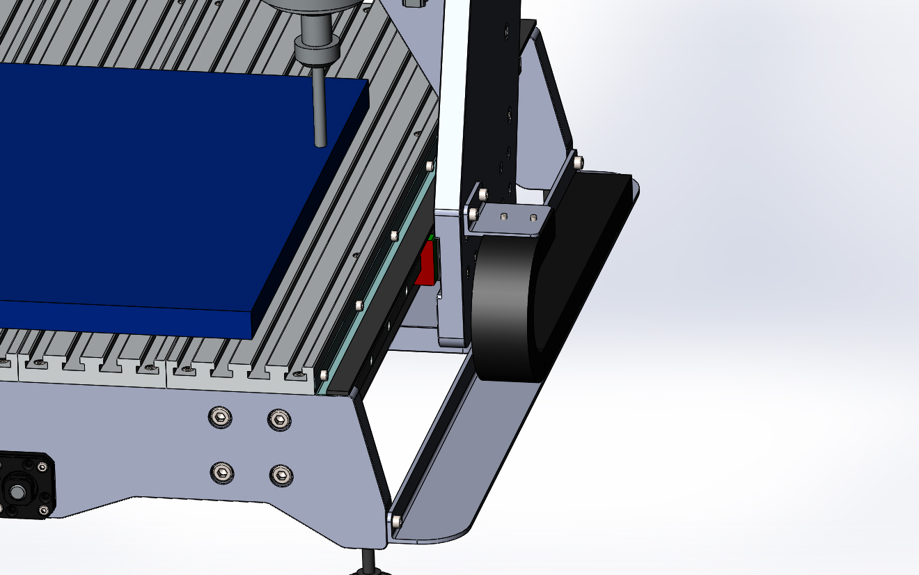

Вот тут еще на 6 десяток потянуло
станок.JPG (2816 просмотров) <a class='original' href='./download/file.php?id=101605&mode=view' target=_blank>Загрузить оригинал (109.02 КБ)</a>
Дырки должны были привязатся автоматом но чото отказались.

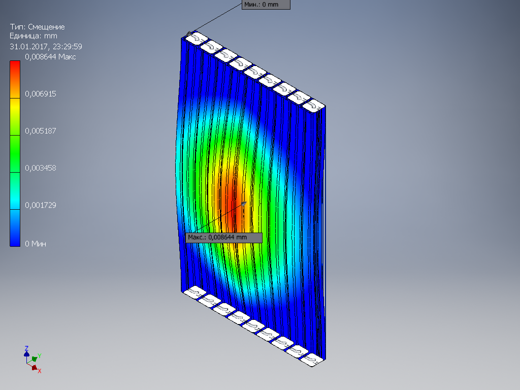

evgbog
Сообщения: 44
Зарегистрирован: 10 ноя 2015, 17:33
Репутация: 7
Сообщение evgbog »

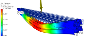

ultrus писал(а):Evgbog, если не трудно, "поплющи" этот вариант в симуляторе. Я к сожалению, так и не научился это делать.
Вес конструкции 36 кило, усилие 100 кг*с по центру. Максимальный прогиб: 0.0086 мм
Result_0_2_1.png (2652 просмотра) <a class='original' href='./download/file.php?id=101731&mode=view' target=_blank>Загрузить оригинал (511.35 КБ)</a>
Скромный опыт в FEA тестах мне всегда напоминает, что циферкам этим верить нельзя. Сравнивать меж собой - можно, но не более. Вы представьте, человек в сто кило встал на одну ногу на таком столе, неужели максимальный прогиб будет меньше сотки? Это ж с какого графена сделан этот профиль? :lol1:
Там как минимум на 8 десяток прогиб будет.

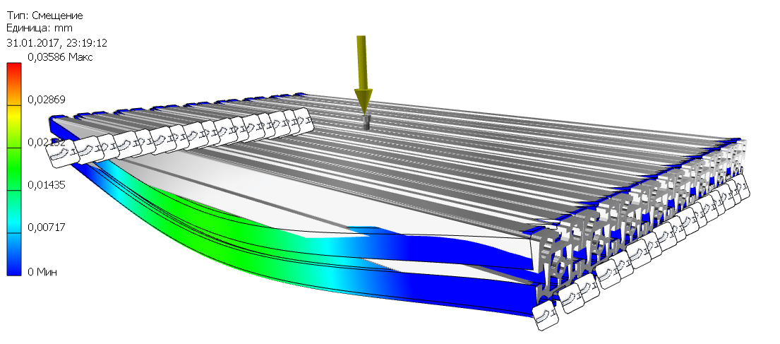

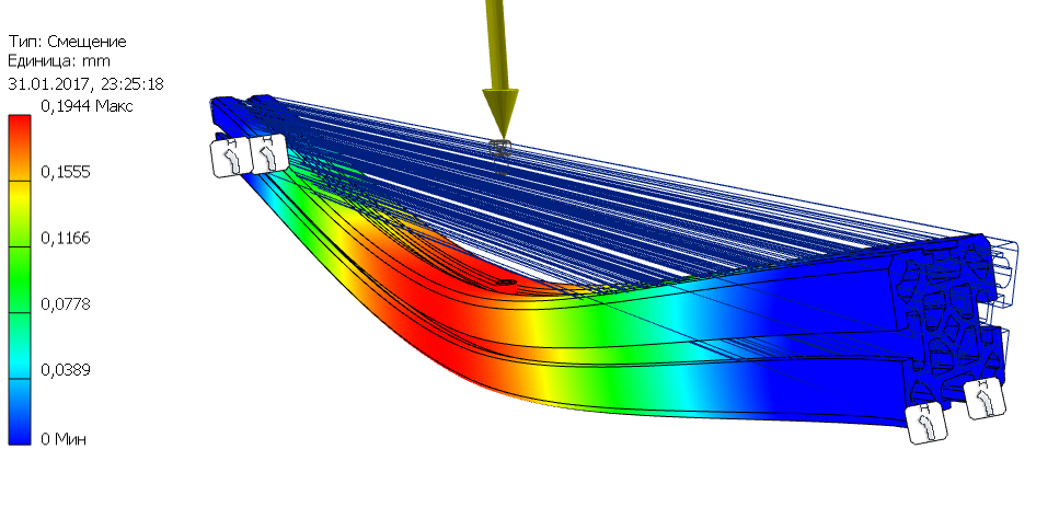

donvictorio
Сообщения: 2349
Репутация: 683
Настоящее имя: Виктор
Сообщение donvictorio »
MX_Master писал(а):Скромный опыт в FEA тестах мне всегда напоминает, что циферкам этим верить нельзя
ваще согласен.
чтобы поверить в тест, нужно довольно тщательно его приготовить.
судя по картинке, торцы набора профиля намертво приварены к идеальной опоре, а нагрузка распределена между профилями (как будто они одно целое)
у меня, к примеру, только смена опоры увеличила деформацию в 4 раза.
а по сути каждая из профиляк гнётся отдельно, они ведь между собой не скручены. а если нагрузить одну, то картина становится более адекватной.
но, тем не менее, профиль хороший.
Screenshot_5.png (2619 просмотров) <a class='original' href='./download/file.php?id=101753&mode=view' target=_blank>Загрузить оригинал (169.57 КБ)</a>
Screenshot_6.png (2619 просмотров) <a class='original' href='./download/file.php?id=101754&mode=view' target=_blank>Загрузить оригинал (81.91 КБ)</a>
ultrus
Сообщения: 1978
Репутация: 1329
Откуда: Воронеж
Сообщение ultrus »
donvictorio писал(а):а по сути каждая из профиляк гнётся отдельно, они ведь между собой не скручены.
Как это не скручены? Скручены, да ещё и склеены. Иначе в этом бутере смысла нет никакого.
Считаю, что результать отличный! Ведь гнули сборку размером 540х900 мм для станины станка с рабочим полем 400х600. :good:

donvictorio
Сообщения: 2349
Репутация: 683
а как они скручиваются?

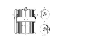

Фердинанд Порше
al_us
Сообщения: 442
Репутация: 115
Сообщение al_us »
Защитку прилепил
защитка.JPG (2578 просмотров) <a class='original' href='./download/file.php?id=101762&mode=view' target=_blank>Загрузить оригинал (276.43 КБ)</a>
donvictorio
Сообщения: 2349
Репутация: 683
ultrus писал(а):Примерно вот так, только паз один и болт будет один: http://www.cnc-club.ru/forum/viewtopic. ... 52#p333451
С шагом 100 мм в шахматном порядке. И клеются они между собой: http://www.cnc-club.ru/forum/viewtopic. ... 77#p332284
тогда где-то в 4-5 соток на 100 кг.
Может у кого есть кусок настоящего профиля для проверки? Поставить его на краях, сверху в середину хотя бы один кирпич, а снизу индикатором замерять прогиб. А потом максимально повторим тест в программе и сравним.
Я брал на FEA тесты разные материалы. Фанеру берёзовую даже брал. Перепроверял все модули и характеристики, гнул в программе и в реальности. Но в реальности гнётся больше!

evgbog
Сообщения: 44
Репутация: 7
Сообщение evgbog »
Согласен, что тест не совсем корректный.
Элементы стола должны быть перпендикулярны балке, на которую крепится рельс станины. Иначе никакой жесткости не будет.
В тесте станины "кандидатуры народного станка", который выкладывал раньше, идеальную опору прикладывал к месту крепления портала к рельсам станицы - там все должно быть корректно.
