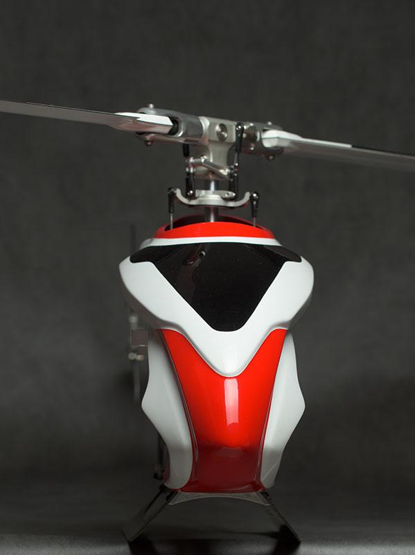

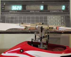

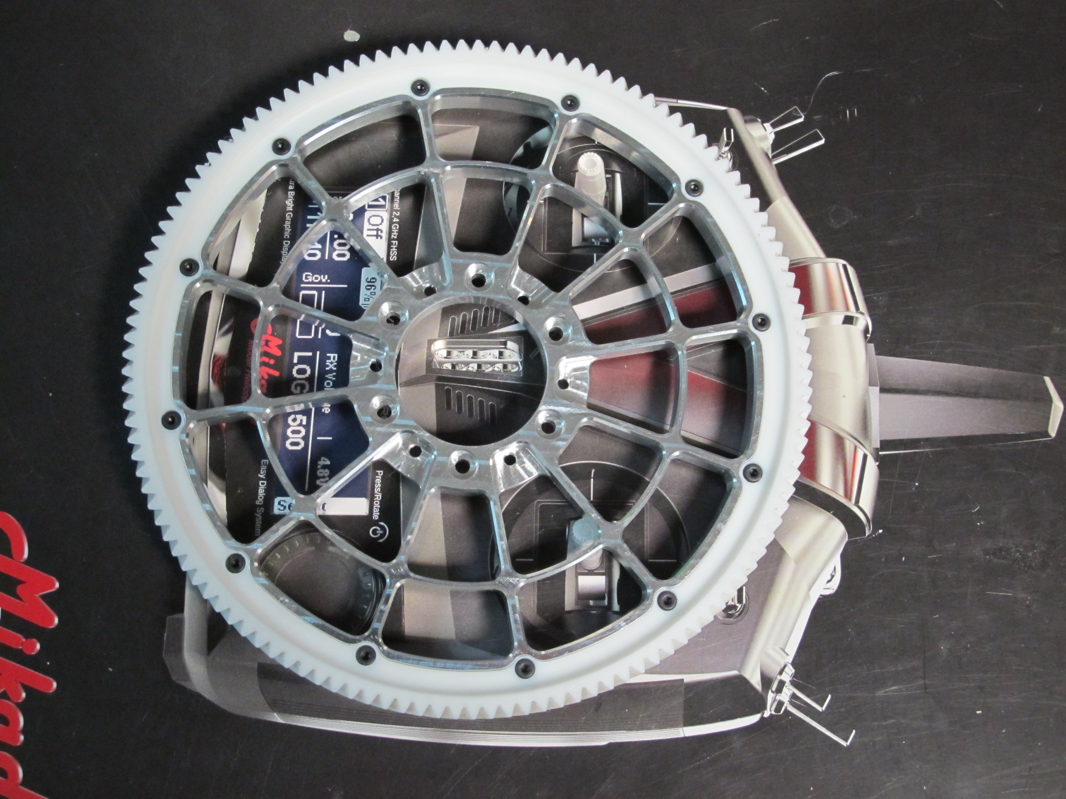

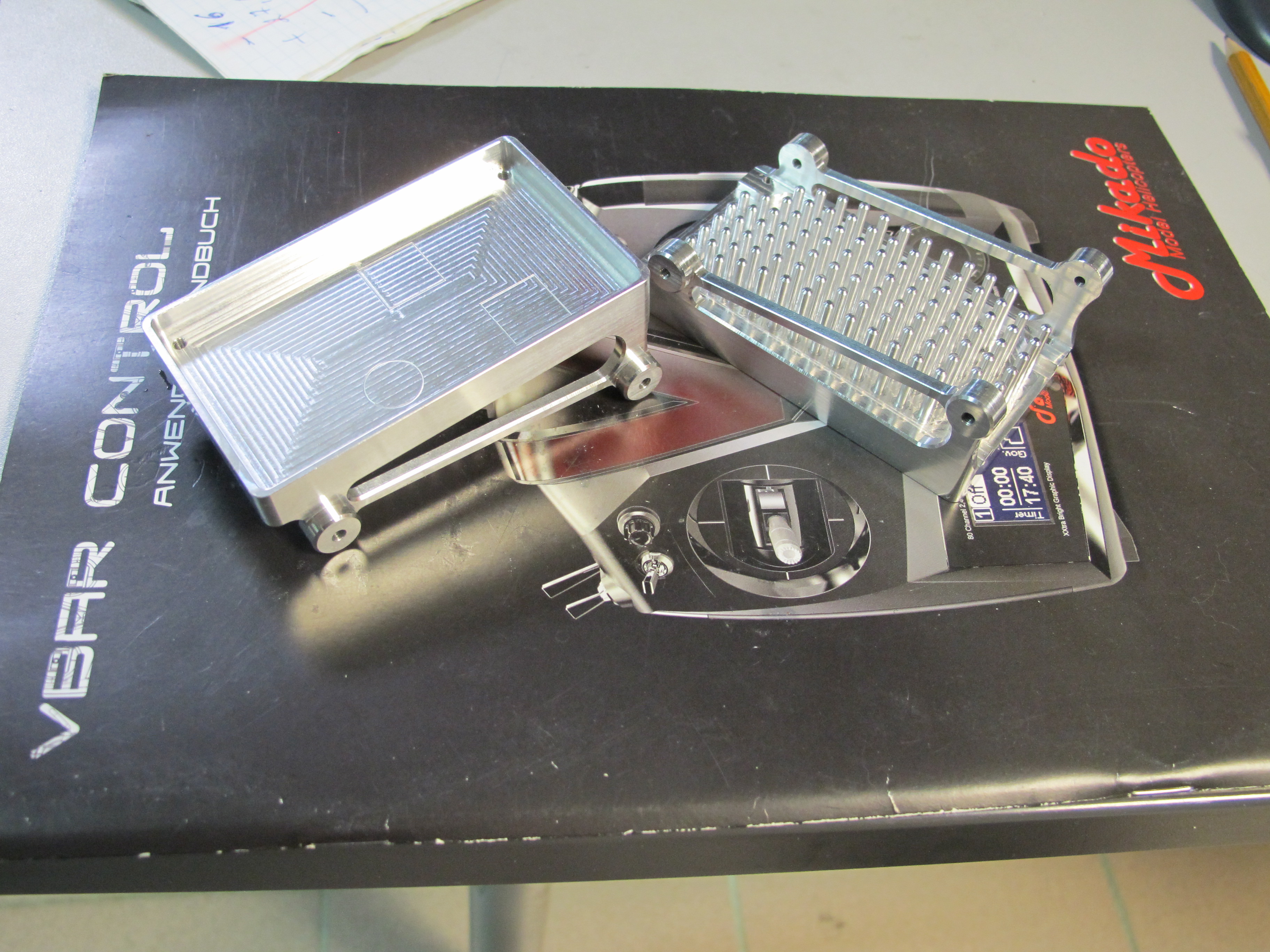

Закончил свою новую вертху, вес очень хороший :good:
канопу рисовал товарищ, делал другой товарищ, алюмяка моя :)
теперь тест драйвы и полеты

что то я это фото уже где-то видел........... Сергей К. тоже в проекте участвует? что с импортной комплектухи осталось? производство серв наладить и прочей лепездроники?
Канопу клеили в мастерской Сергея, сделано суперски, крепкая и вес 140гр
электроника импорт, тут пока без вариантов
можно мотор сделать, в принципе там все посильно, проблемно с железом статора, в плане пуансон-матрица
Железные валы брал от других вертов, сам сделать не могу, на заказ выходят дороже

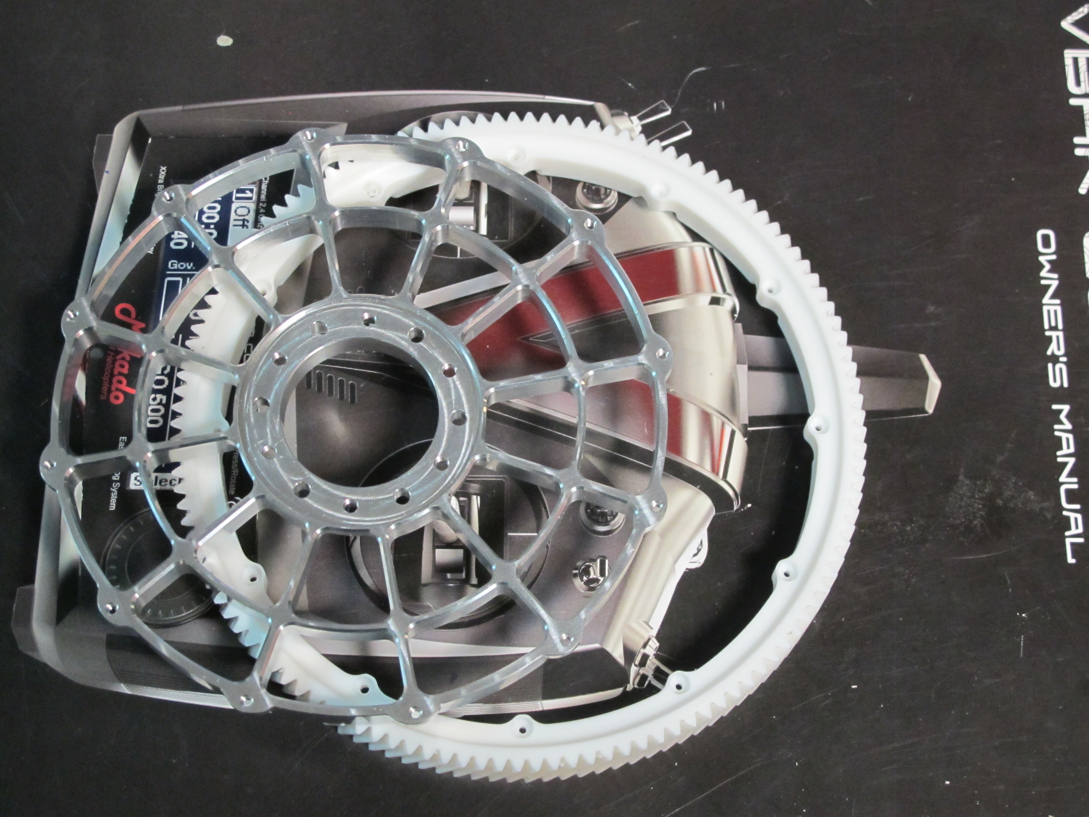

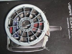

вылезла первая трабла :)
чересчур переоблегчил основную шестерню , мотор мощный , выломало серединку
сделал вставку из дюраля, подгонял в сделанные шестерни , нужно было спасать оставшиеся
теперь все гуд, стало крепче , но и тяжелее :)
еще фотка , нижние крышки -радиатор на регуль скоростного верта, там запредельные нагрузки на силовую

А спицы без ребер плоские разьве правильно?
Хз, нагрузку держит, на изгиб не гнется, время покажет
обороты на тестах 2250, лопасти 690 размер, фигачит будь здоров как :hehehe:
Сообщения: 2096
в каких направлениях какие нагрузки идут на шестерне? Может имело смысл сделать цельный поддерживающий диск с толщиной 0.1-0.05 от толщины детали?
Нагрузки на изгиб в плоскости, на проворот вокруг хаба
на этой шестерни выбора особо нет, облегчения в пластике уже сделаны, в запасе 7 штук
эту вставку подгонял под вырезы облегчения, фактически прошло по краю возможности крепления
если делать с нуля, то там практически безграничные возможности :)

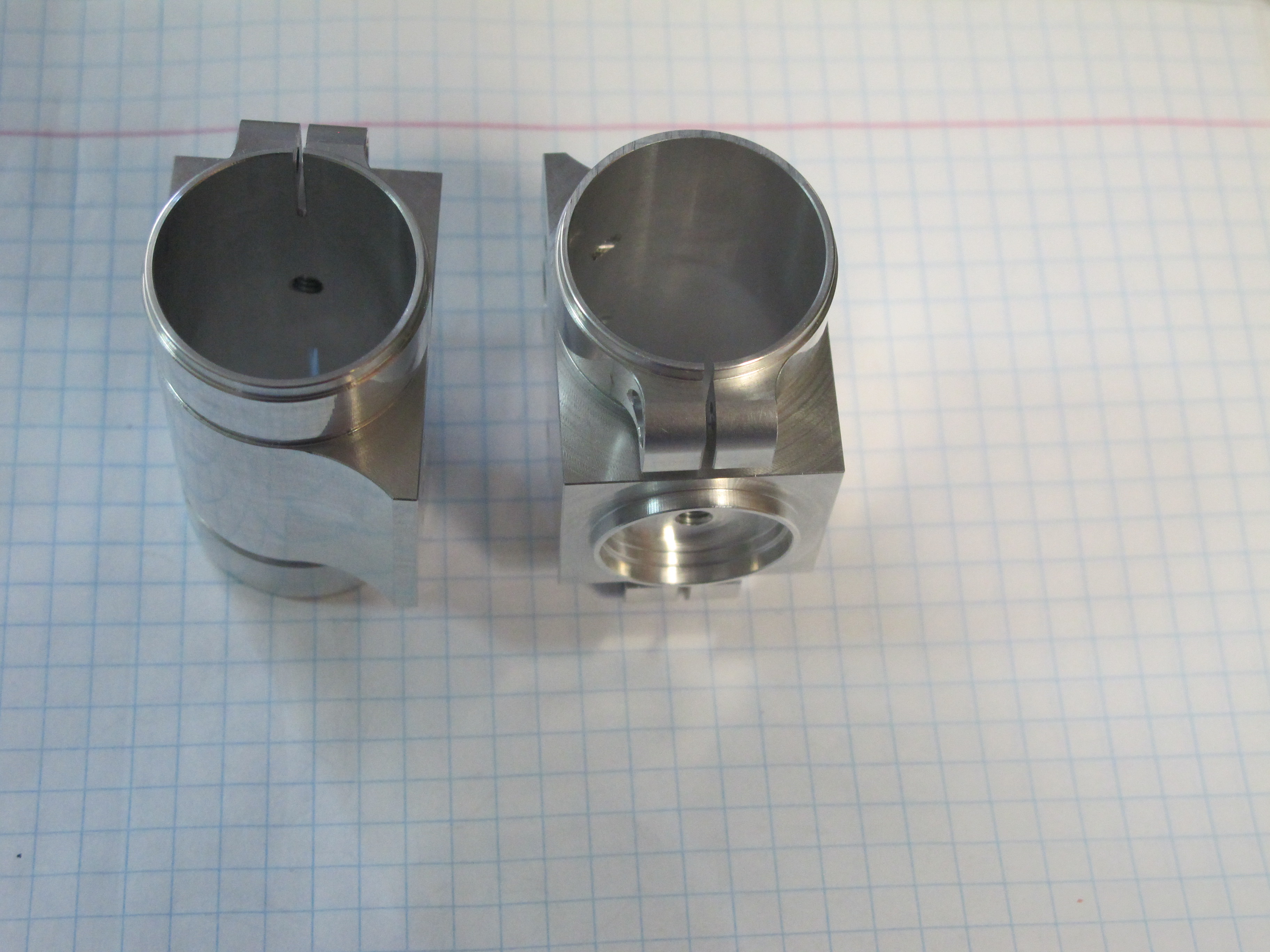

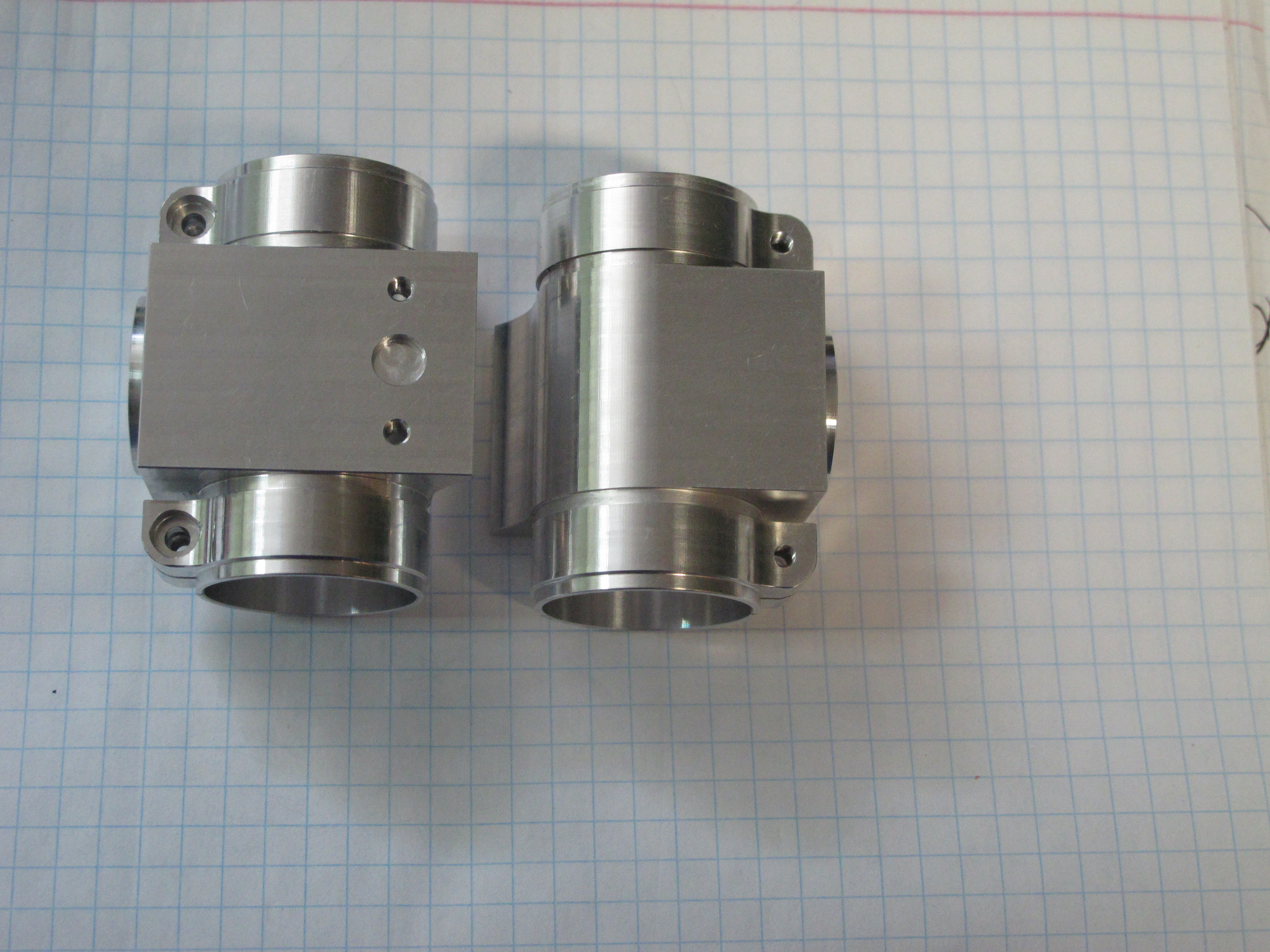

На фотографиях масштаб не виден ) Винтики М1.5 ?
Болты м2
они работают только на отрыв, на проворот держат уступы, их там 24 шт
Станочек похож :)

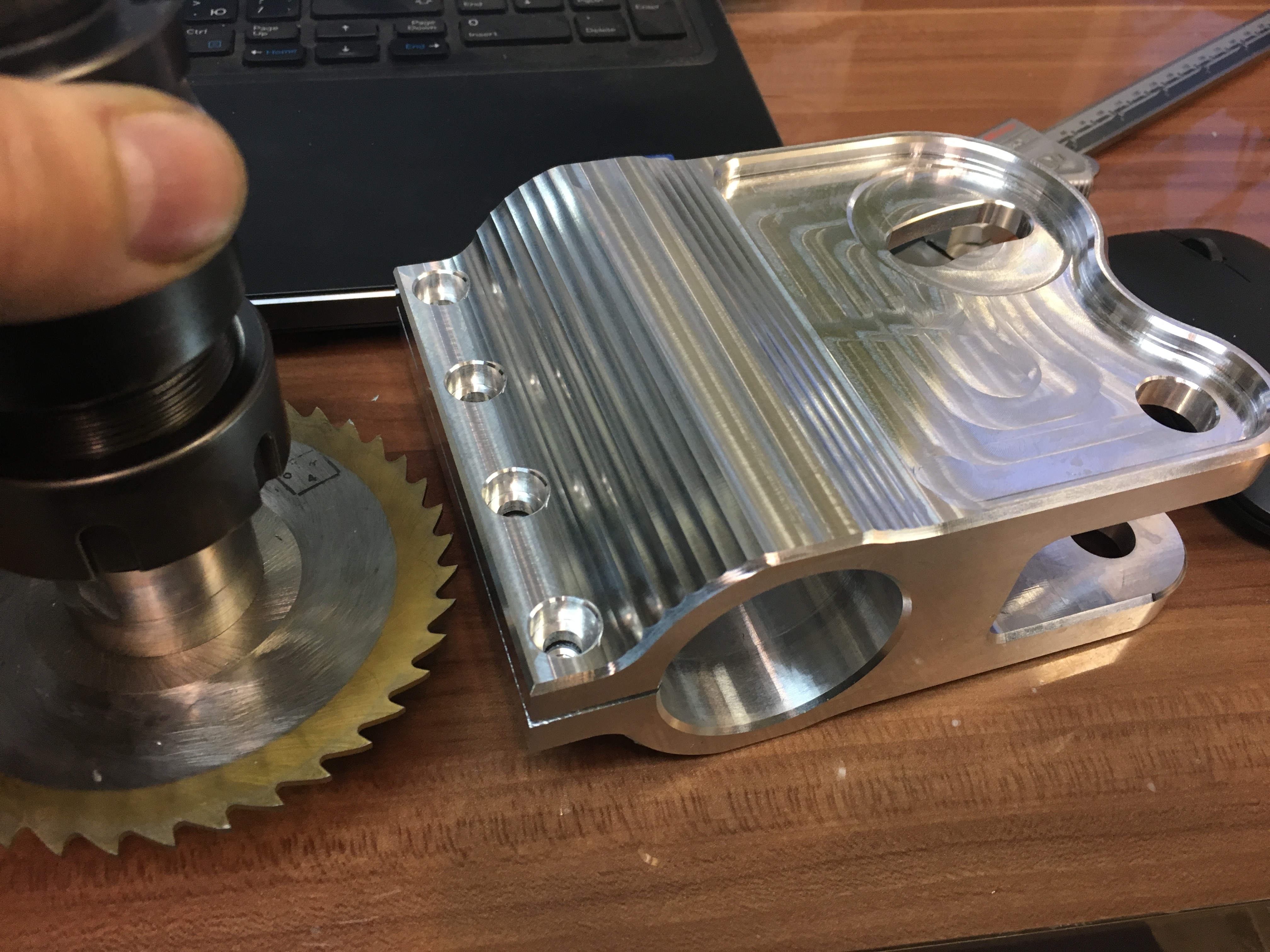

делал типа таких хомутов, вырез диском не сделать, там упор
в ручную пилить не вариант :)
делал обнижение на 1 мм фрезе и потихой выгрыз
глубина 7.2 мм, фактически 7.5 диаметров
пытаюсь найти длинные мелкие фрезки , неудобные они для доработки
мож кто видел? , киньте плиз линк

пропил дисковой фрезой занял бы 20 секунд. У тебя же 4 ось есть. Чисто имхо. вчера буквально партию деталей пилил 30мм пропил толщиной 1.6мм
вот на такой диск Ф100мм 2000RPM F600 ставлю. на всю ширину диска одним проходом. наверное можно и быстрее. Диск с рынка за 100 рублей)

Где можно там конечно пилю
Тут как пилить, что бы не было недопила?
