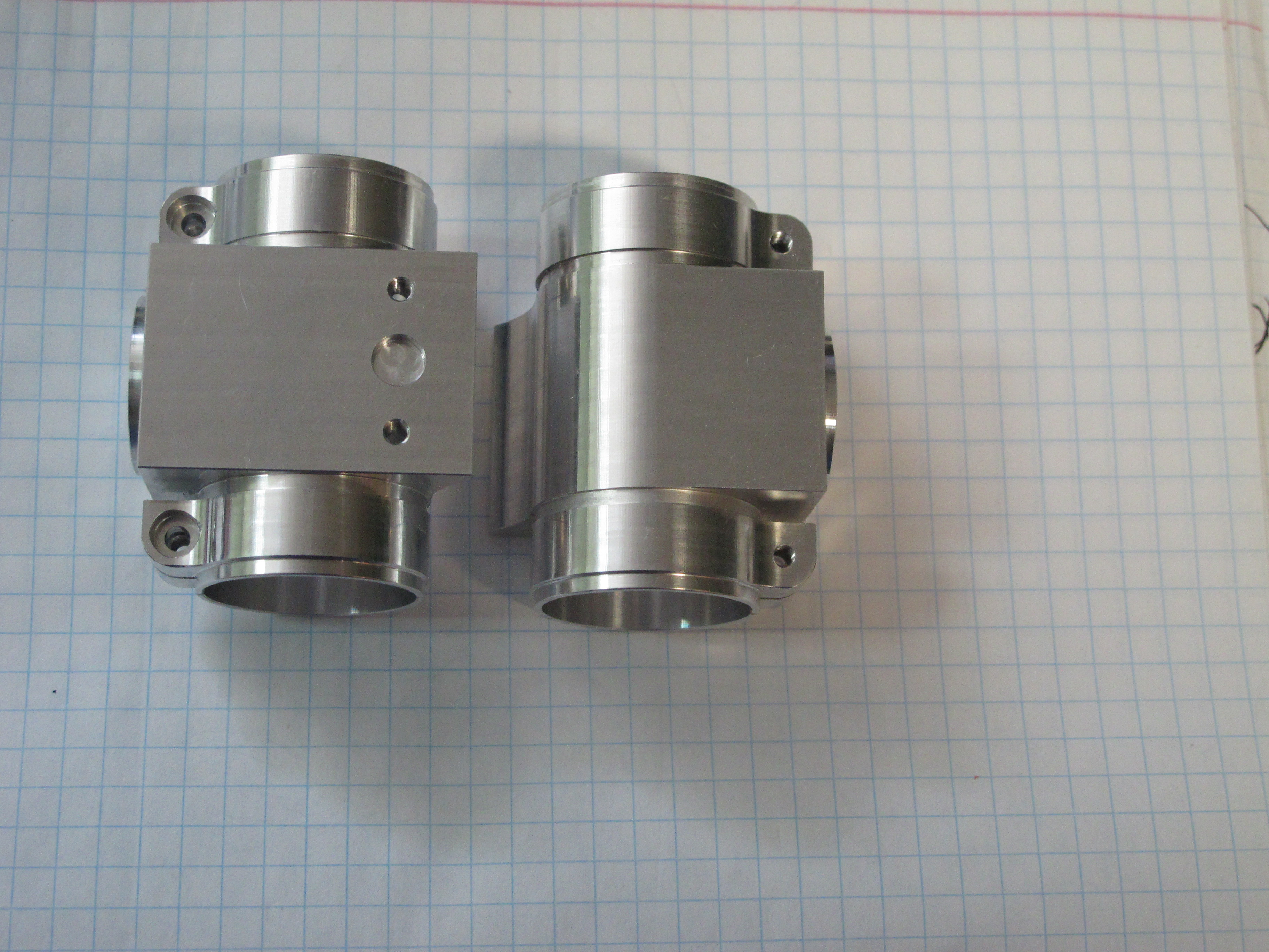

На фотографиях масштаб не виден ) Винтики М1.5 ?
Сообщения: 8408
Болты м2
они работают только на отрыв, на проворот держат уступы, их там 24 шт

Сообщения: 8408
делал типа таких хомутов, вырез диском не сделать, там упор
в ручную пилить не вариант :)
делал обнижение на 1 мм фрезе и потихой выгрыз
глубина 7.2 мм, фактически 7.5 диаметров

пропил дисковой фрезой занял бы 20 секунд. У тебя же 4 ось есть. Чисто имхо. вчера буквально партию деталей пилил 30мм пропил толщиной 1.6мм
вот на такой диск Ф100мм 2000RPM F600 ставлю. на всю ширину диска одним проходом. наверное можно и быстрее. Диск с рынка за 100 рублей)

Где можно там конечно пилю
Тут как пилить, что бы не было недопила?
