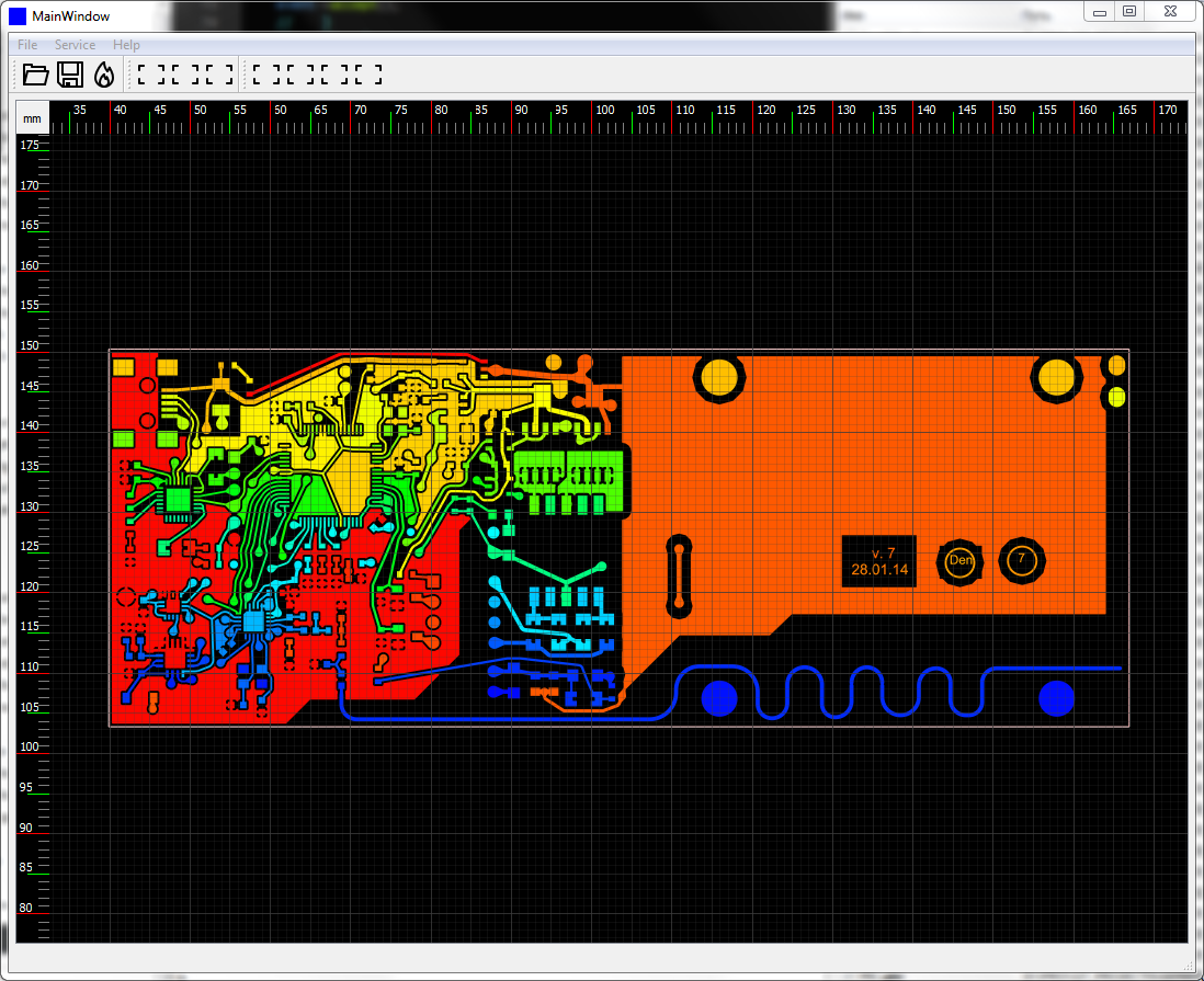

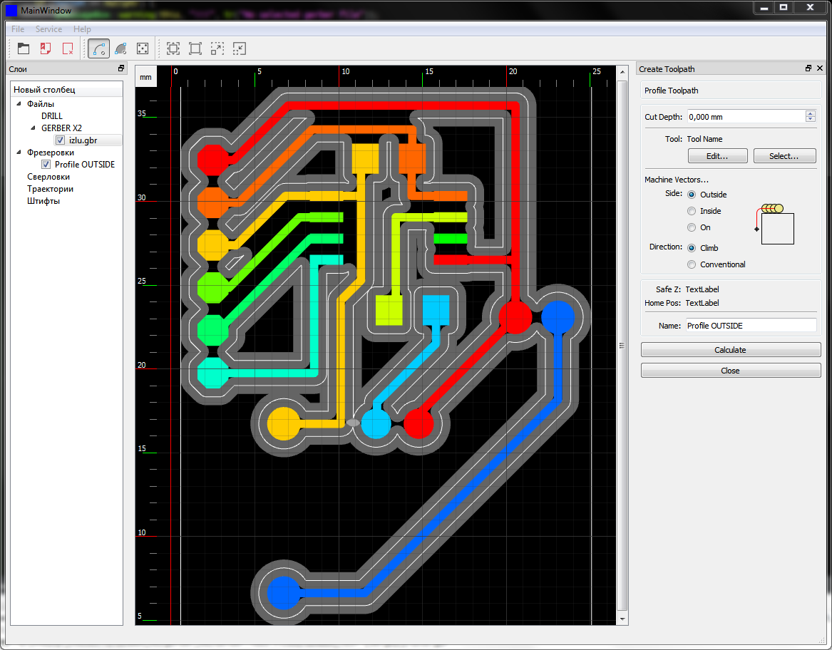

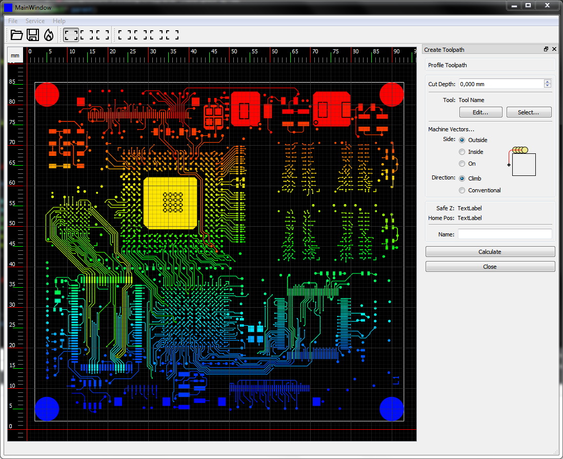

У меня в https://github.com/XRay3D/GERBER_X2/blo ... reator.cpp есть хорошо отлаженный класс для объединения и сортировки полигонов.
использование в void MainWindow::handleResults(const GERBER_FILE& gerberFile)
От красного к синему = порядок сверху вниз и слева на право.

Снимок.PNG (11382 просмотра) <a class='original' href='./download/file.php?id=119727&mode=view' target=_blank>Загрузить оригинал (157.22 КБ)</a>
Уже на что то похоже, но ещё очень много работы. Ещё экспорт Г-кода делать, и во внутренностях много чего дописывать ещё надо.

С отображением диаметра гравера, по контуру движения прикольно получается, сразу понятно где и сколько меди зацепит.

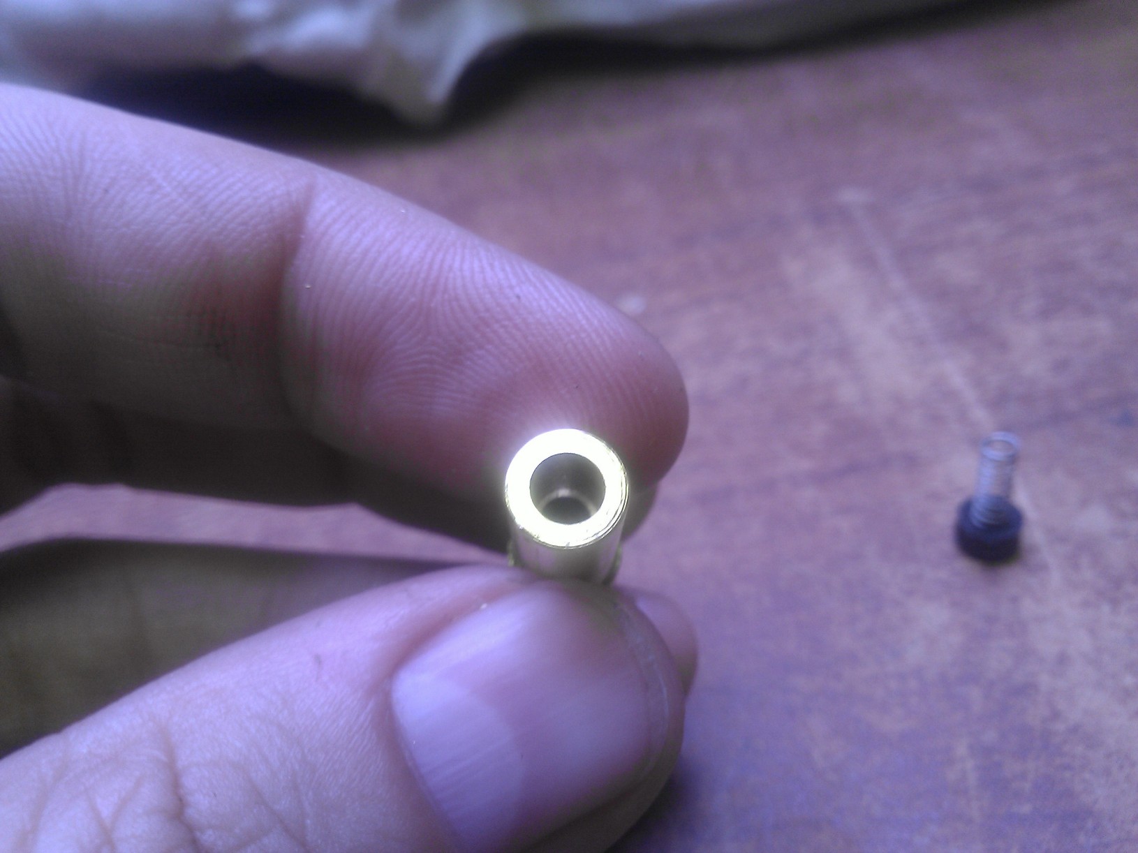

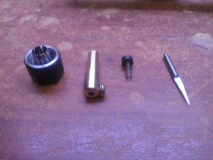

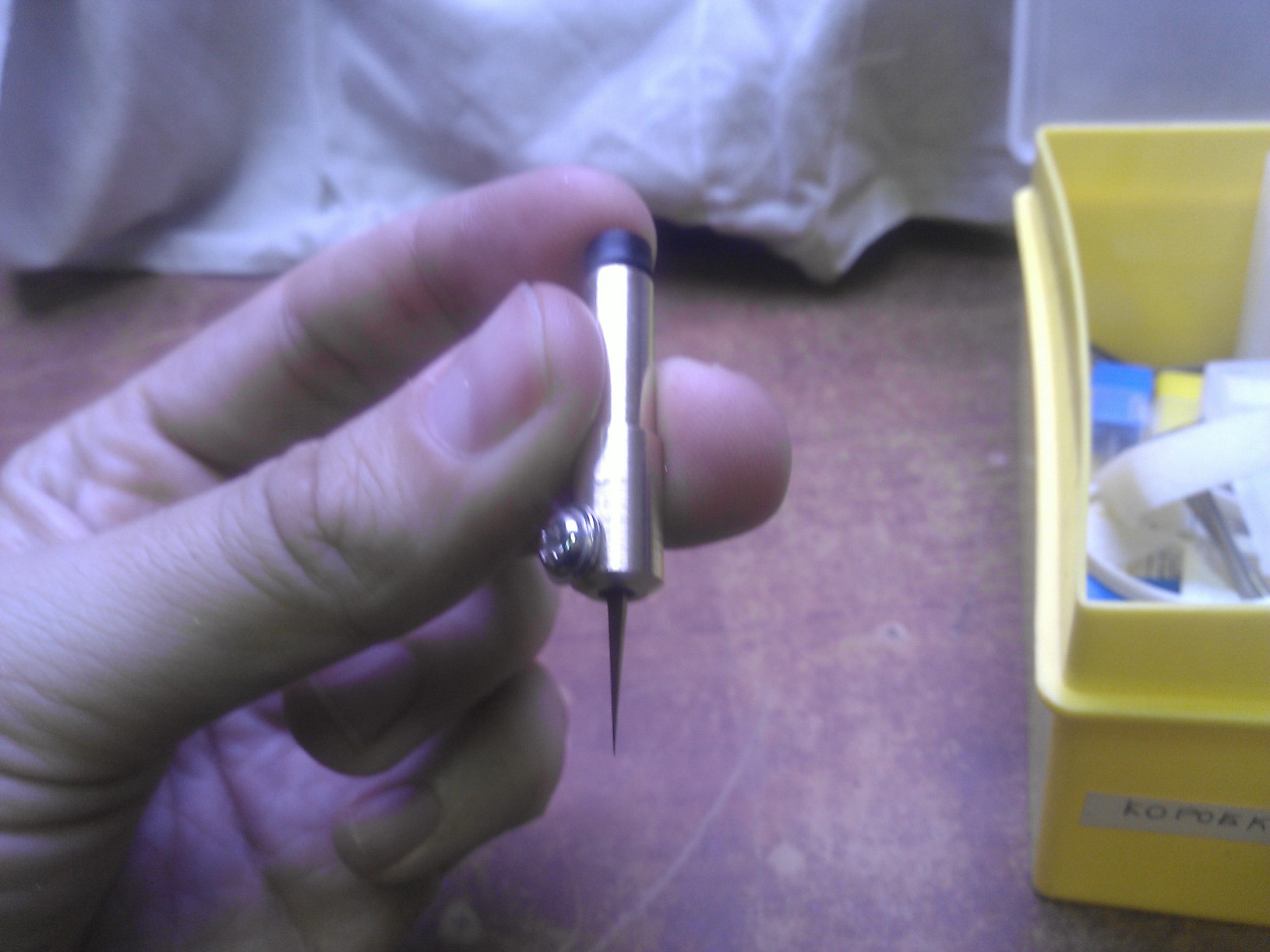

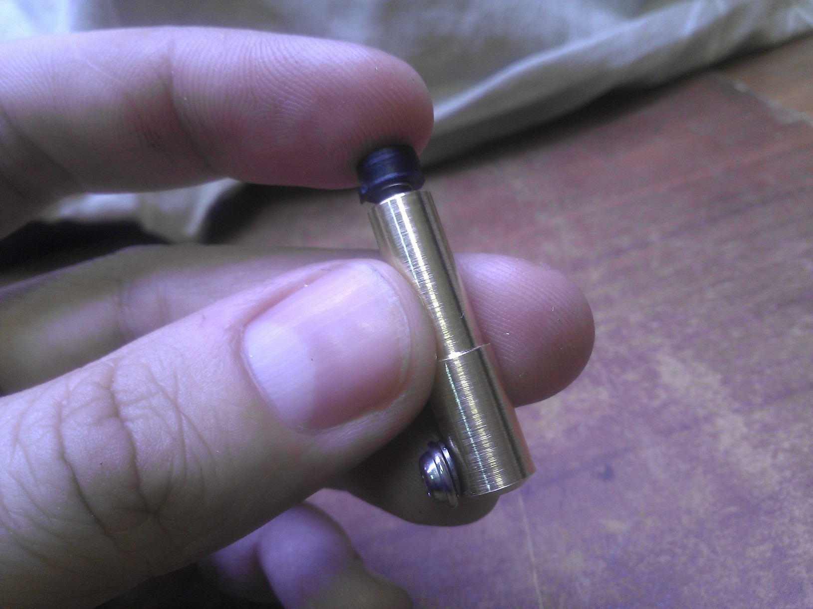

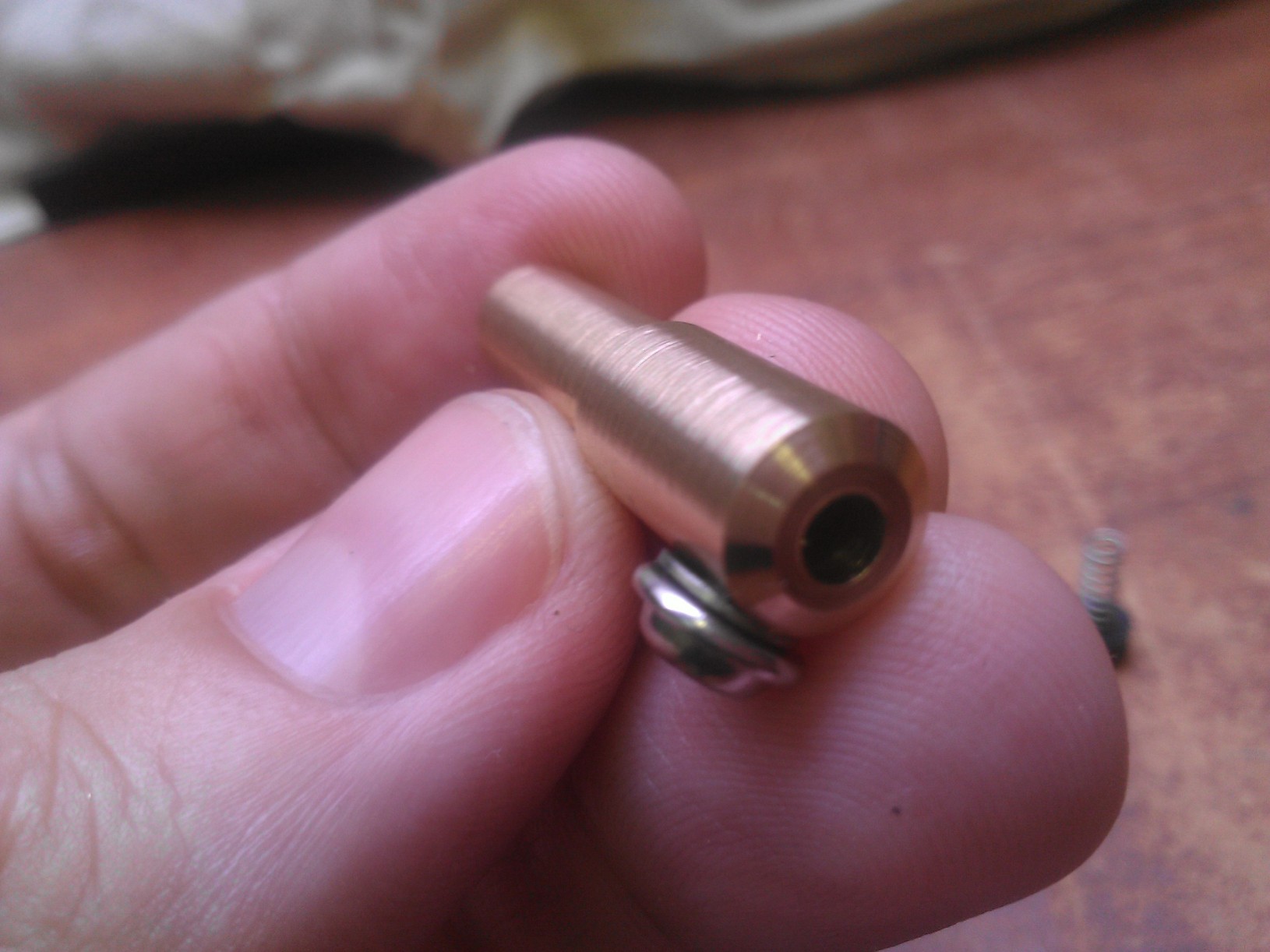

Выточил себе из латуни держатель гравера, с пружиной:
WP_002028.jpg (11228 просмотров) <a class='original' href='./download/file.php?id=120035&mode=view' target=_blank>Загрузить оригинал (264.42 КБ)</a>
WP_002029.jpg (11228 просмотров) <a class='original' href='./download/file.php?id=120036&mode=view' target=_blank>Загрузить оригинал (266.93 КБ)</a>
WP_002030.jpg (11228 просмотров) <a class='original' href='./download/file.php?id=120037&mode=view' target=_blank>Загрузить оригинал (303.11 КБ)</a>
WP_002031.jpg (11228 просмотров) <a class='original' href='./download/file.php?id=120038&mode=view' target=_blank>Загрузить оригинал (264.23 КБ)</a>
WP_002032.jpg (11228 просмотров) <a class='original' href='./download/file.php?id=120039&mode=view' target=_blank>Загрузить оригинал (314.81 КБ)</a>
как оказалось промахнулся с длиной той части за которую зажимается, (а доделывать было уже лень) пришлось пружинку удлинить пластиком колпачком, иначе пружинка в патроне свободно гуляла.

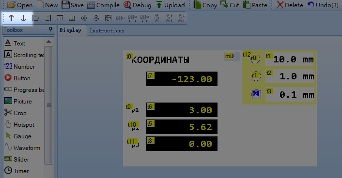

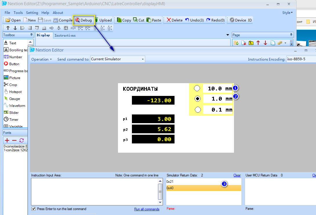

selenur писал(а):Понадобилось тут себе упростить работу со станочком:
Хотел как то заказать такой же экранчик для экспериментов, версию на 4" но наткнулся на видео , где показывались баги с отображением и сырость софта для программирования. Сейчас не вспомню ,но что то было связанно с требованием четкого порядка создания элементов и невозможности обозвать их так как самому удобно. Но это было уже давно. Как ведет себя на практике ? Поделись пожалуйста впечатлениями от использования.
Re: Мои увлечения, и прочие штуки :-)
Софт возможно и не очень удобный, но разобраться в интерфейсе, за пару часов вполне возможно.
Насчет порядка создания элементов не слышал о такой проблеме, но возможно раньше не было вот этих кнопок:
2017-09-11_100623.png (11170 просмотров) <a class='original' href='./download/file.php?id=120055&mode=view' target=_blank>Загрузить оригинал (23.05 КБ)</a>
Которые позволяют управлять порядком элементов, какие элементы вынести вперед, какие под другие элементы.
Называть элементы по своему можно, по крайней мере в последний год (как купил дисплей).
Ведет себя нормально, глюков не замечено.
Конечно разрешение для такого размера маленькое, но для моих задач это не важно.
Огромный плюс, заключается в том, что создавая устройство, состоящее из основного контроллера и дисплея, можно интерфейс сделать отдельно, со своей логикой, и внешним видом, с помощью визуального конструктора, и сразу протестировать, как в режиме симуляции без дисплея, так и подключенным:
2017-09-11_101543.png (11170 просмотров) <a class='original' href='./download/file.php?id=120056&mode=view' target=_blank>Загрузить оригинал (60.29 КБ)</a>
при нажатии на дисплее поля №1, и №2, в ком-порт дисплей посылает коды №3, согласно которым в ардуине меняется режим работы.
В итоге в главном контроллере, не требуется много вычислительных ресурсов для отображения данных, и в случае смены дисплея, например на более большой, не требуется менять код в контроллере.

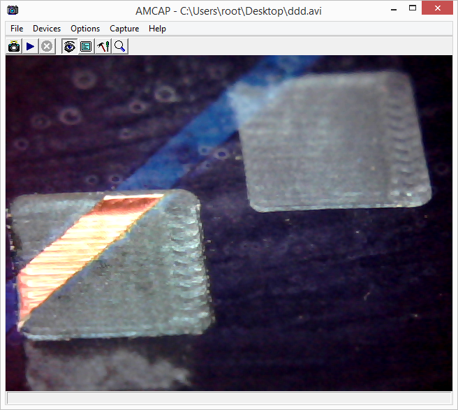

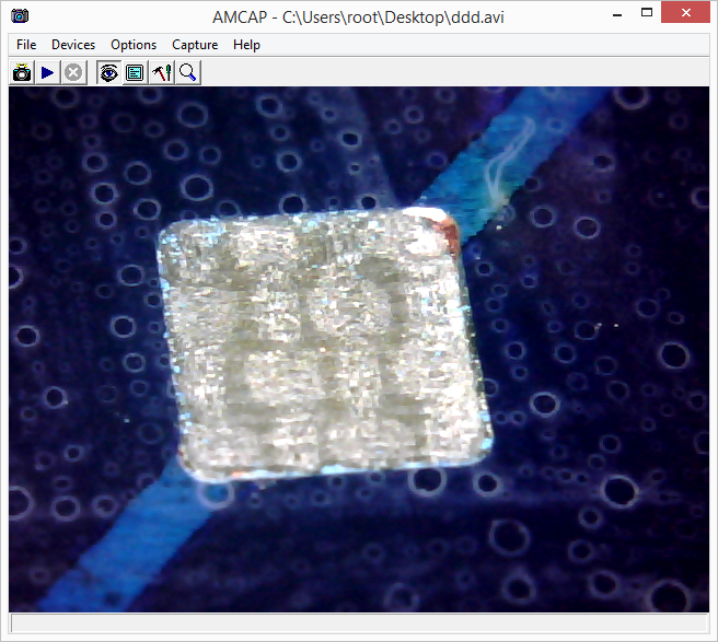

А вот смотрю я на видео, и либо я что-то пропустил, либо не HLDI это. Здесь короткие сроки учитываются, HLDI так не умеет, а всегда гоняет каретку на всю ширину гербера... Да и светит похоже эта установка всегда в одну сторону...
N1X писал(а):А вот смотрю я на видео, и либо я что-то пропустил, либо не HLDI это. Здесь короткие сроки учитываются, HLDI так не умеет, а всегда гоняет каретку на всю ширину гербера... Да и светит похоже эта установка всегда в одну сторону...
Я сейчас посмотрел все видео данного автора, и в правду это не HLDI, у него обычный лазерный станок, просто по видео выше я не видел механики, вот и предположил ошибочно....
