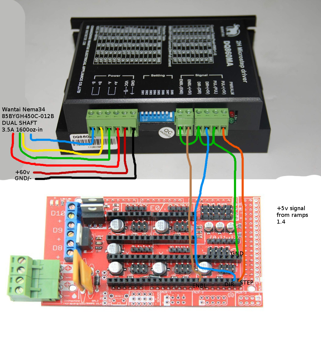

А можно еще и так замутить
Driver wiring.jpg (4707 просмотров) <a class='original' href='./download/file.php?id=47299&mode=view' target=_blank>Загрузить оригинал (337.3 КБ)</a>
P:S картинка не моя

Можно, так и тестировал свой только без рампы

Den4ik писал(а):А можно еще и так замутить
P:S картинка не моя
Когда покупал рампс, был вариант поставить драйверы TB6560AHQ, однако отказался от них, слишком часто горят у других, другие же драйверы слишком дорогие.

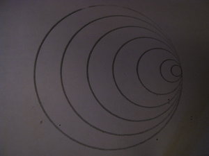

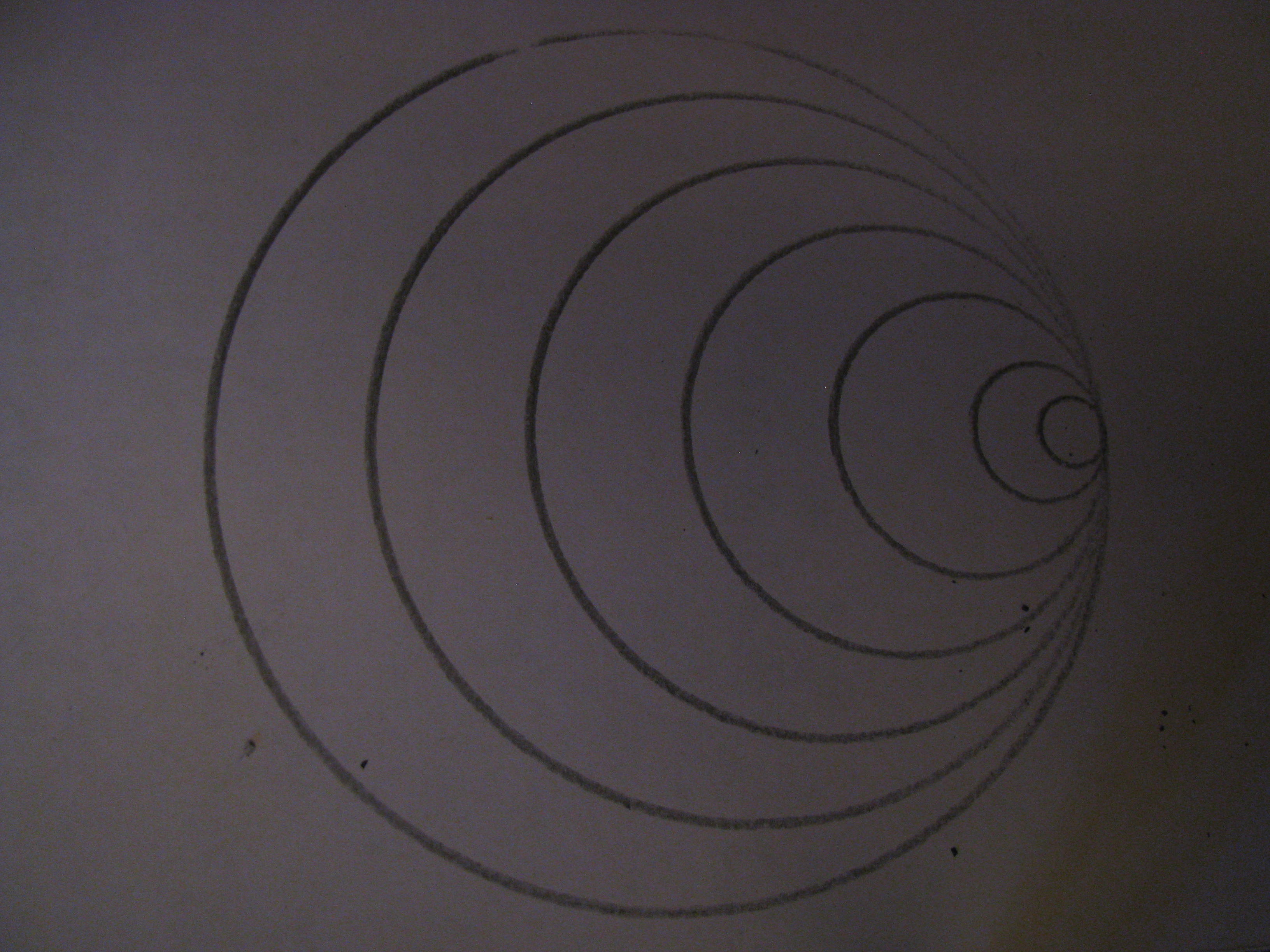

Ну, наконец-то настроил свой ЧПУ! Уже опробовал, вот результат с рисованием кругов с различными радиусами, все выполнено в точности как задано!
https://www.youtube.com/watch?v=Bi268ifUKjM
IMG_2893.JPG (4659 просмотров) <a class='original' href='./download/file.php?id=47319&mode=view' target=_blank>Загрузить оригинал (854.65 КБ)</a>
Оси X, Y с шагом 1/8, ось Z нормально заработала только когда поставил шаг 1/2, хотя мне его на этой оси хватает, момента теперь достаточно.

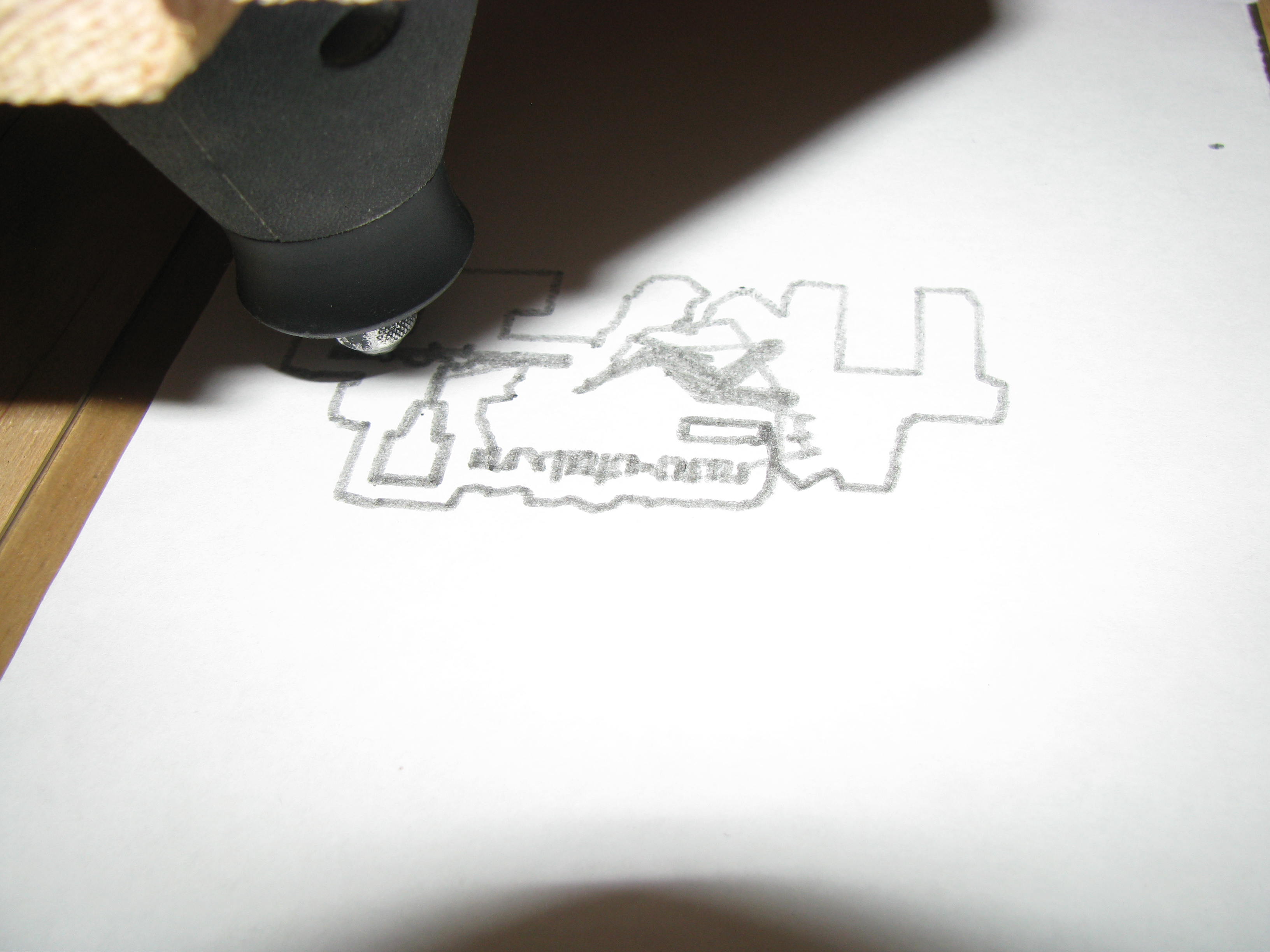

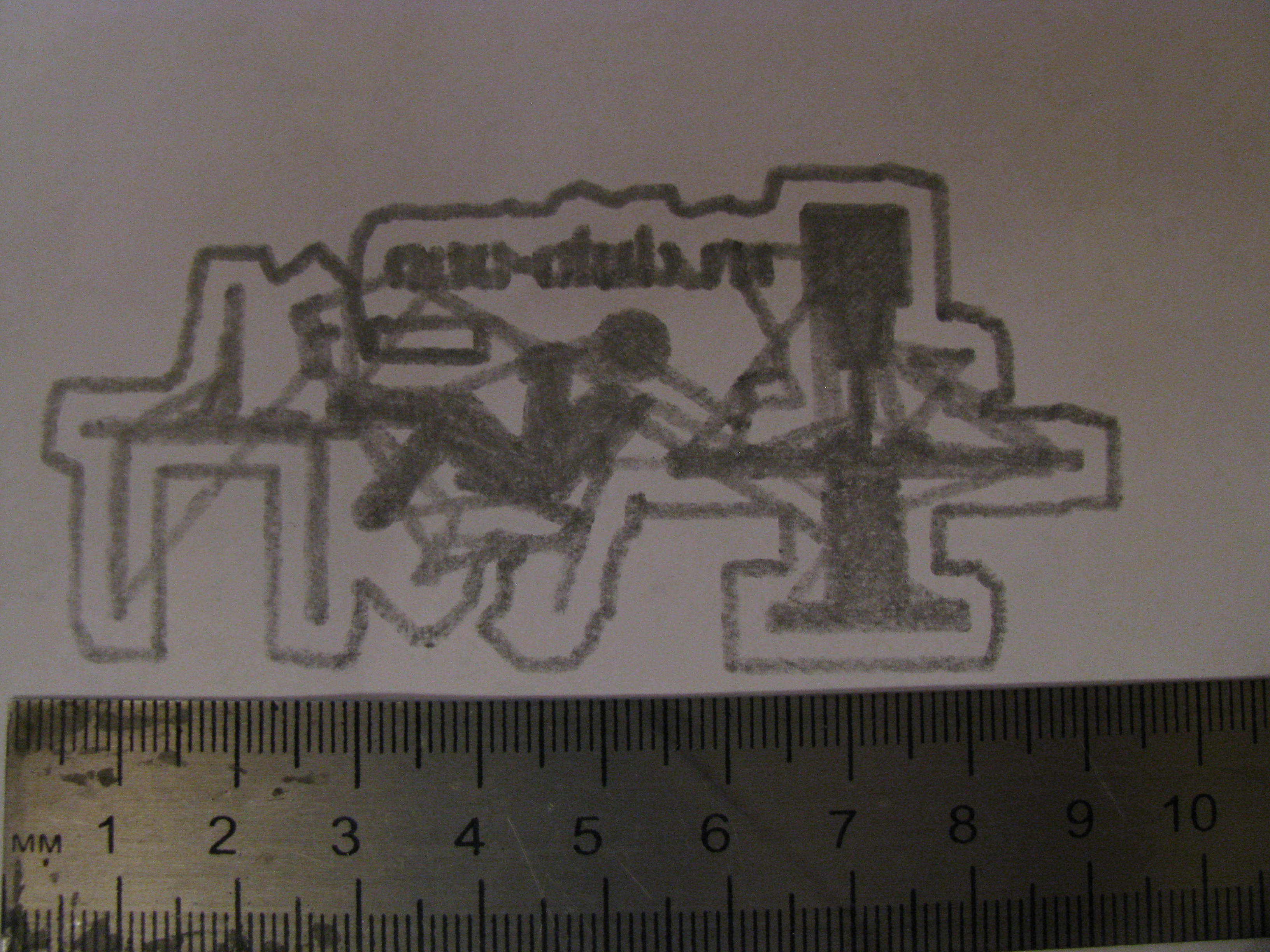

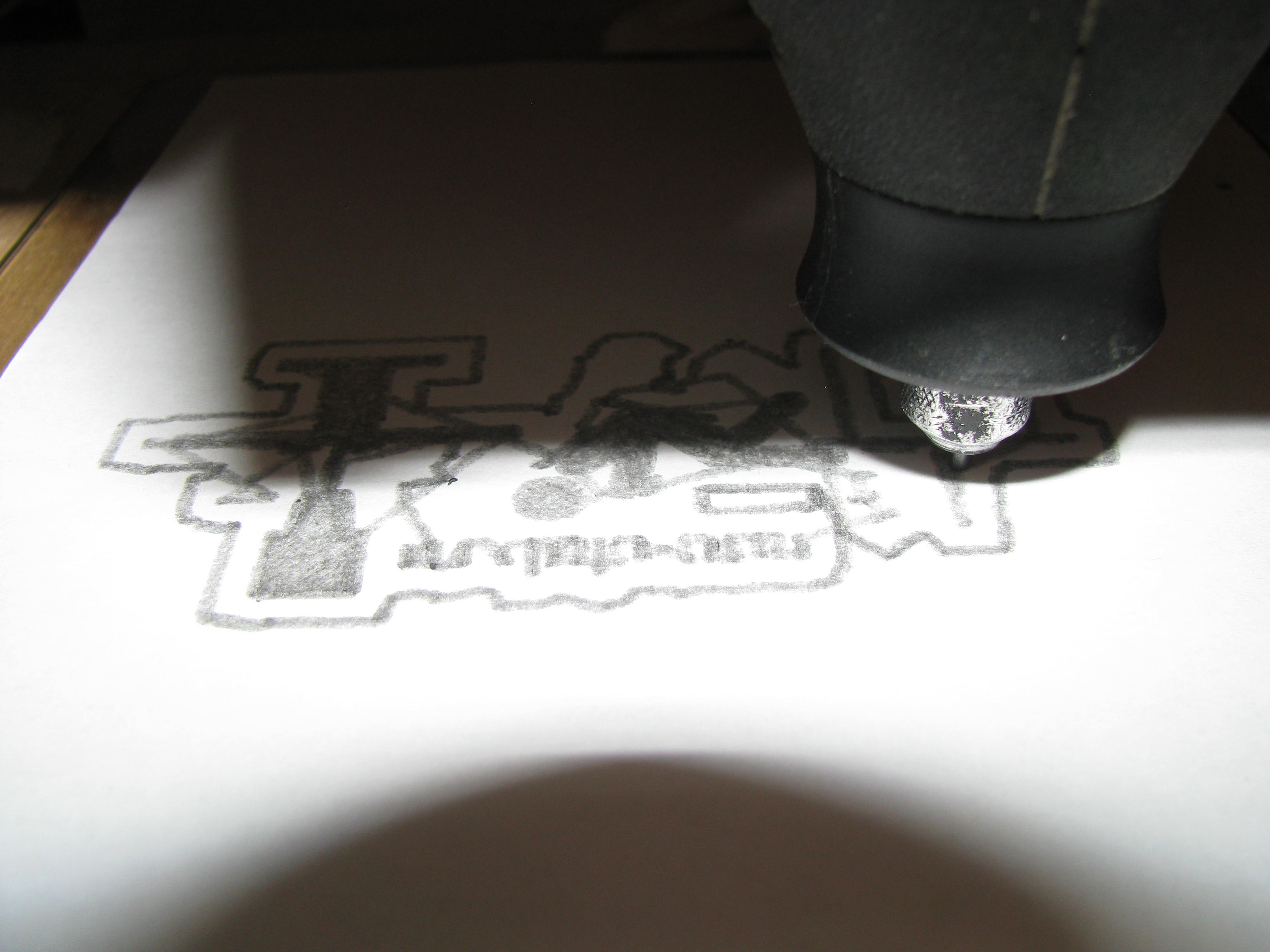

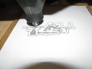

Во! Пока что засунул модель в repetier, тот сгенерировал G-код под 3D принтер, т.е. без поднятия оси Z.
Ну а вот фотки процесса:
IMG_2894.JPG (4643 просмотра) <a class='original' href='./download/file.php?id=47339&mode=view' target=_blank>Загрузить оригинал (397.37 КБ)</a>
IMG_2896.JPG (4643 просмотра) <a class='original' href='./download/file.php?id=47340&mode=view' target=_blank>Загрузить оригинал (455.59 КБ)</a>
IMG_2899.JPG (4643 просмотра) <a class='original' href='./download/file.php?id=47341&mode=view' target=_blank>Загрузить оригинал (458.13 КБ)</a>
Результат:
IMG_2905.JPG (4643 просмотра) <a class='original' href='./download/file.php?id=47343&mode=view' target=_blank>Загрузить оригинал (872.66 КБ)</a>
Подскажите, можно ли как-то сгенерировать Gкод для марлина, работающий для ЧПУ, а не для 3Д принтера?

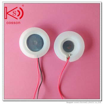

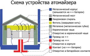

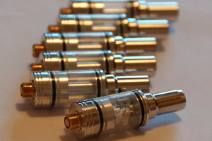

Т.к. буду резать оргстекло, то встал вопрос охлаждения фрезы, подвод сож. Однако т.к. станок из фанеры, то необходима подача достаточно малым количеством, направленно, но постоянно.
Есть три варианта:
- Аквариумным компрессором подавать воздух через толстую иглу от шприца в зону реза;
- Сделать подобие аэрографа и подавать воздух вместе с частицами сож в зону реза;
- Подача пара дистилированной воды под давлением.
Думаю все варианты понятны, объясню лишь последний:
В электронных сигаретах есть такая штуковина под названием атомайзер, которая испаряет жидкость путем нагрева, если с спиралью, или путем вибраций, если ультразвуковая. Этот пар, даже горячий, можно охлаждать путем давления на него холодным воздухом компрессора и далее через сопло 3-5мм подавать в зону реза. Вполне себе перспективная и реализуемая вещь, единственное волнует то, что на холодных, относительно пара, стенках трубки будет образовываться конденсат. Вот устройство обычного атомайзера с нихромовой проволокой, цена 1$:
tmp_8085-e-cig-03-atomizer-shema1793865137.jpg (4540 просмотров) <a class='original' href='./download/file.php?id=47455&mode=view' target=_blank>Загрузить оригинал (78.76 КБ)</a>
А вот как он выглядит:
tmp_8085-aeefa9d1b8bb672524599.jpg (4540 просмотров) <a class='original' href='./download/file.php?id=47456&mode=view' target=_blank>Загрузить оригинал (221.08 КБ)</a>
Производительность у них достаточно высокая, способны выдавать плотную струю горячего пара температурой около 40 градусов.
Также есть ультразвуковые мембраны, стоимость 2-3$:
tmp_8085-Увлажнитель-воздуха-части-Атомайзер-элемент-Пьезозуммер-элемент-Ультразвукового-распыления-частей.jpg_350x350-1606790178.jpg (4540 просмотров) <a class='original' href='./download/file.php?id=47457&mode=view' target=_blank>Загрузить оригинал (32.71 КБ)</a>
Они выдают холодный пар, но для них нужна емкость с небольшим количеством воды, заполненная на половину.
Характеристики у/з атомайзера:
Диаметр: 20 мм;
Microporec форсунки
Повторный набор Derection частота: 113 кГц;
Резонансное сопротивление: ≤150ω;
Емкость: 3100±15% пф;
Распыление сумма: 40-60 мл/ч;
Срок службы: 3000hrs;
Рекомендуется управляющее напряжение: 3 ~ 7 В
Жду конструктивную критику :)

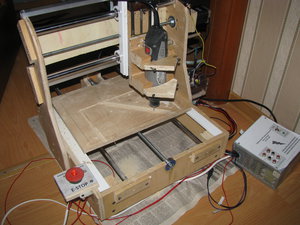

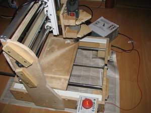

Фрезерую стол... За один раз все сделать не получилось, не было свободных трех часов, пока что лишь 1/5 стола закончил. Блин, оказывается такой шумный процесс :hehehe: Как соседка еще не прибежала ругаться :hehehe:
Фото процесса:
IMG_2907.JPG (4500 просмотров) <a class='original' href='./download/file.php?id=47477&mode=view' target=_blank>Загрузить оригинал (966.97 КБ)</a>
IMG_2909.JPG (4500 просмотров) <a class='original' href='./download/file.php?id=47478&mode=view' target=_blank>Загрузить оригинал (1.02 МБ)</a>
