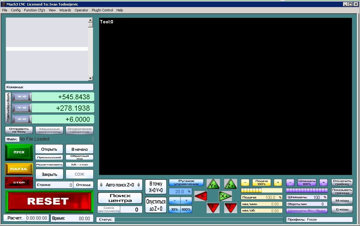

Скринсет для Mach3, русскоязычный
Собственный скринсет для Mach3:
Скринсет я сделал довольно давно, но на этом форуме он опубликован не был.
Скринсет адаптирован под любые разрешения экрана,
при изготовлении учитывались просьбы большого числа пользователей.
Инструкции по установке - в архиве, пожалуйста прочитайте.
Скринсет бесплатный создан просто для того чтобы сделать мир чуть чуть лучше, однако при этом является вполне серьезной работой.
Скрипты пользовательских кнопок придется отредактировать под свои требования.
При желании нет проблем подменить файлы изображений кнопок.
Читайте инструкцию по установке.

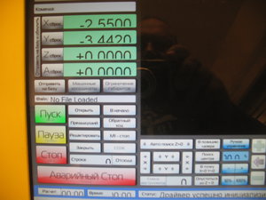

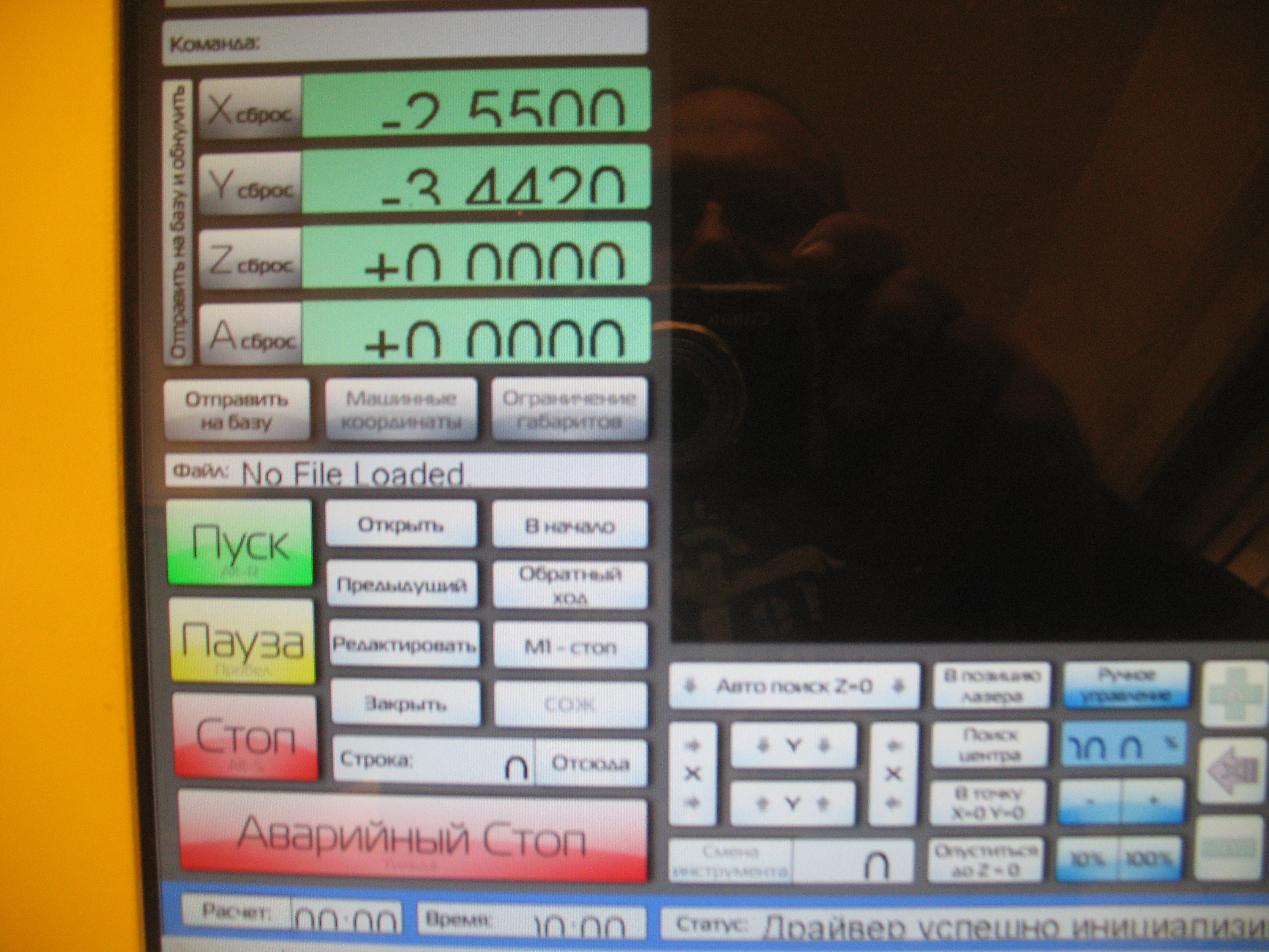

Поставил скрин на тач монитор. А переменные циферки обрезаны снизу:
Подскажите, где что исправить? Изменение размеров окошка в редакторе Screen4 не помогает. Цифры становится меньше, но всё равно обрезанные.
В настройках Mach3 все выставлено как сказано в руководстве.
Уменьшение размера шрифтов в Винде тоже бестолку.

Re: Скринсет для Mach3, русскоязычный
Предполагаю, что установлен не 100% масштаб элементов в виндоусе.
Стоит изменить настройку монитора и перезагрузиться.
Скорее всего проблема в mach3, а не в скринсете.

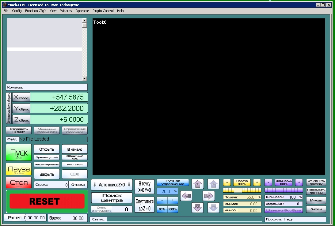

Пользуюсь эти скрин сетом уже давно. Удачный и удобный . Хотел бы чуть изменить его но пока не вникал как это сделать. Когда днем светит солнышко . совсем не видно что мигает кнопка (аварийный стоп) . К этой кнопке наиболее часто возвращаемся , поэтому ее надо сделать (выделить по особому как по форме так и по цвету). Например что б цвет переключался с красного на зеленый но не бледный а насыщенный.
По форме кнопка не рядовая прямоугольная а например овальная. Был бы очень благодарен если б кто помог сделать или сделал. Спасибо.

Вот немножко под свой станок. Не знаю как кнопку подкрасить и изменить ее цвет на более насыщенный.-? Подскажите.
Открыть файл с изображением кнопки в графическом редакторе и изменить как хочется.orio55 писал(а):Не знаю как кнопку подкрасить и изменить ее цвет на более насыщенный.-? Подскажите.

Спасибо получилось. Позже отредактирую. Пока так.

Я же написал что отредактирую. Просто прошел путь как это сделать. Еще вопрос, иногда зависает скрин пока его не переведешь на оригинальный и в блоке скорости подачи мигает светодиод , нажимаю на кнопочку ресет (маленькая находящаяся в самом блоке), После возвращаюсь назад в русский скрин и все нормально. Наверно сделаю такую кнопочку и светодиод в русском скрине.Predator писал(а):Может специально, для косого оператора

Вот подправил маленько.

Все равно надпись не по центру.orio55 писал(а):Вот подправил маленько.

Вот так оформил кнопочки.

Еще вопрос. "Отправить на базу станка" кнопка - там нет скрипта внутри, какие то Ref... два вписаны с кодами.
Я хочу вписать двустадийный (грубо и точно) позиционирование по датчикам, где можно(нужно) посмотреть пример?
