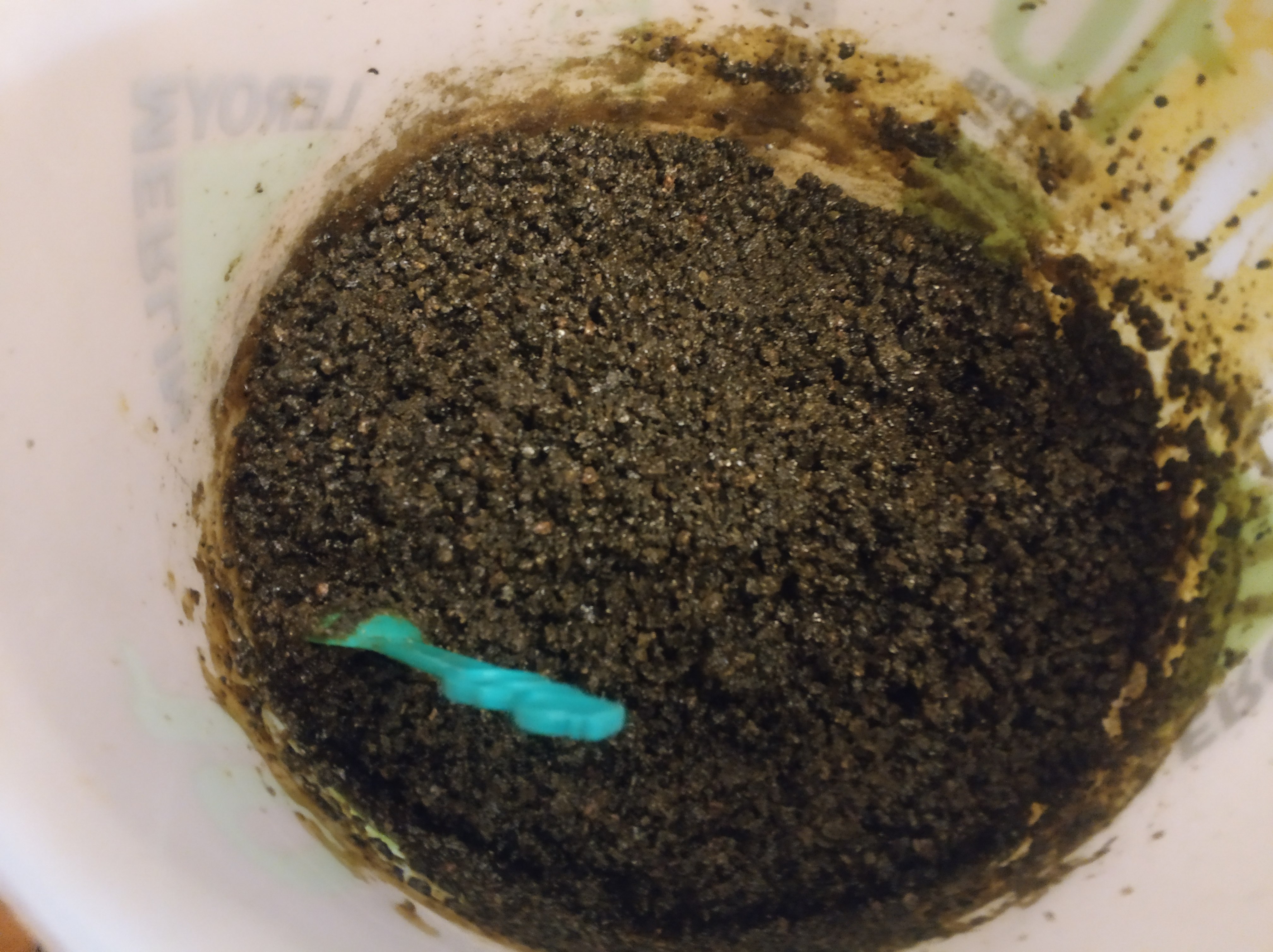

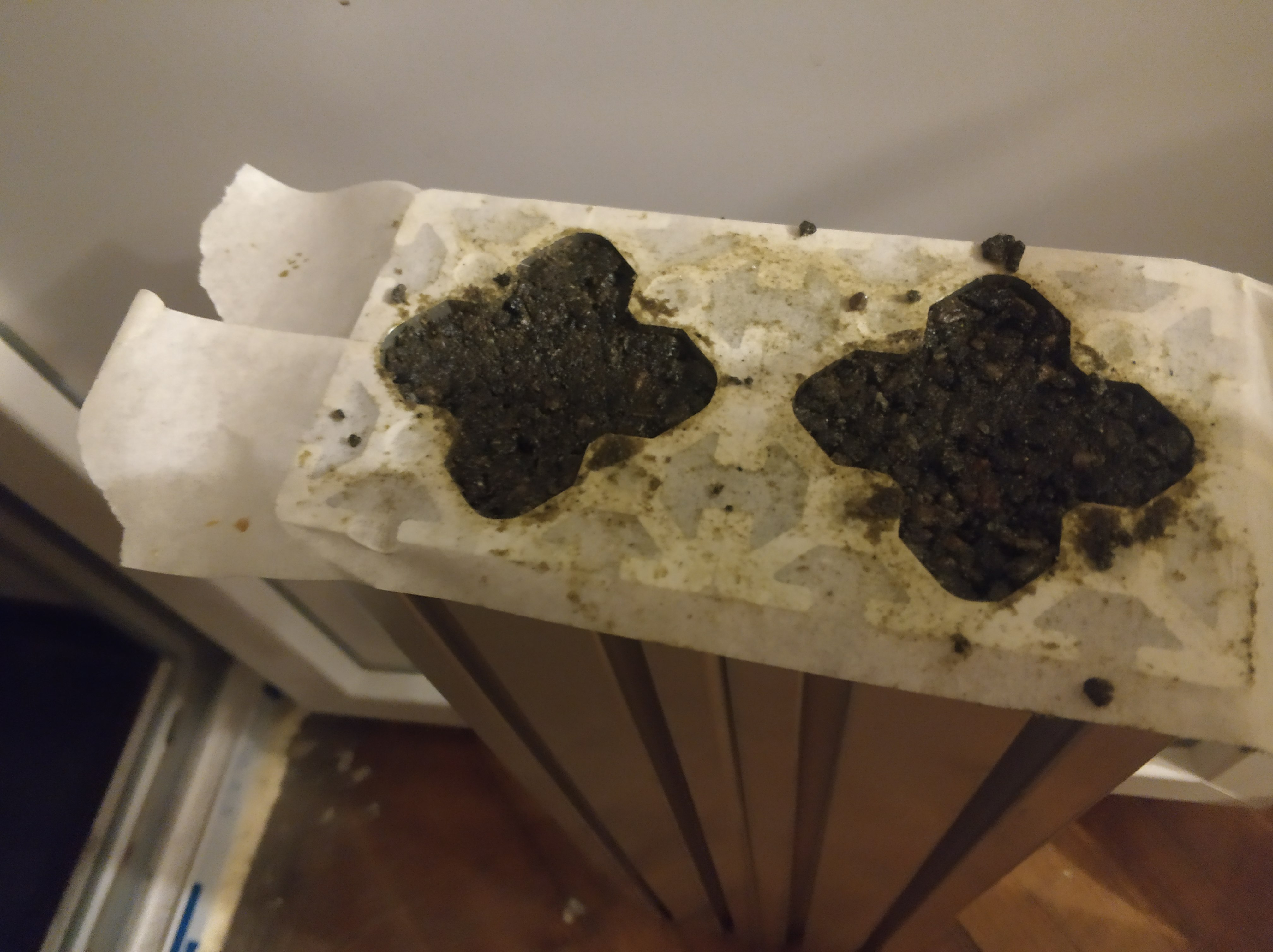

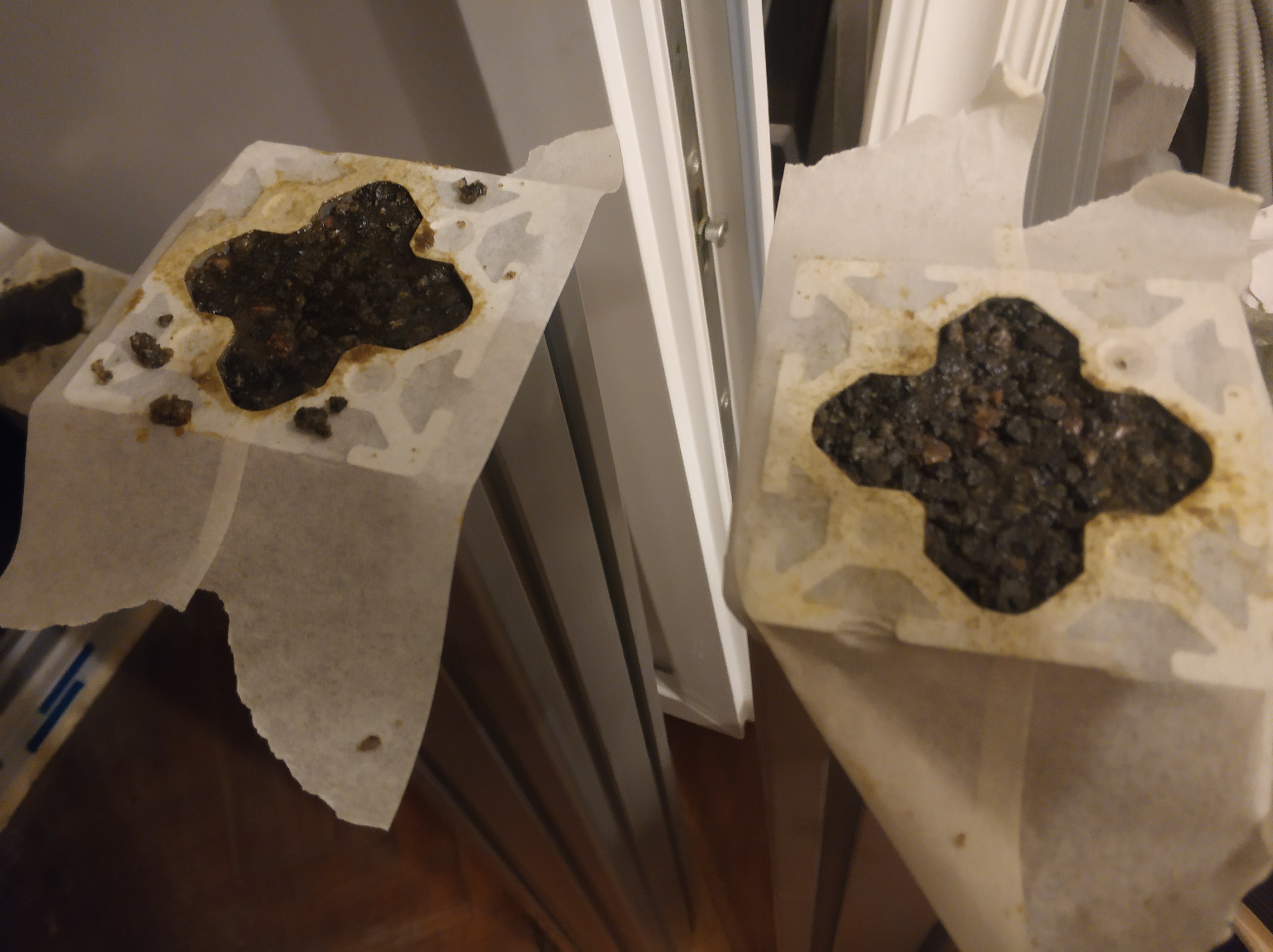

Нашел себе занятие на ночь глядя))) заполнил профиля полимергранитом, в кратце смола эд-20, отвердитель этал 45м, гранитная крошка и кварцевый песок.
Массы прибавилось процентов 70.

Re: 600х400 из профиля (открытый проект)
По идее должно меньше гудеть
Наверное повторю такое дело :)

Gestap писал(а):Нашел себе занятие на ночь глядя))) заполнил профиля полимергранитом, в кратце смола эд-20, отвердитель этал 45м, гранитная крошка и кварцевый песок.
Я свой таким же составом заливал, повело сильно :(
Но я строительным феном слегка прогревал, возможно из-за этого.
Очень надеюсь, что твой дорогущий профиль избежит этой участи
Да просто песком набить и заглушки поставить.

sima8520 писал(а):Да просто песком набить и заглушки поставить.
Думаю попробовать сделать, но песок надо прокаливать в таком случае.
Сообщения: 3310
Samodelkin 88 писал(а):Думаю попробовать сделать, но песок надо прокаливать в таком случае
Если сильно жаба не задушит, аквариумный кварцевый песок есть разных фракций, или для пескоструя, чистый, сухой, без примисей, но...гад дорогой. Есть и в строймагазинах, но запросто может быть сырой.

nik1, звук стал у него как просто по куску алюминия, не звенит.
daemon78, я не грел ничего, да и сам отвердитель сказали для больших объемов, а типа с другими может закипеть.
sima8520, это слишком просто))) решил с эпоксидкой попробовать, ну и так для себя)))

Gestap писал(а):я не грел ничего, да и сам отвердитель сказали для больших объемов, а типа с другими может закипеть.
Ну как, застыло? Геометрию проверял?

daemon78, застыло вроде, геометрию не проверял, они изначально не идеальные были,
Посмотрю может завтра, дома просто нечем.
Единственное на прогиб проверил изменилось что или нет, длинные которые 800мм как был прогиб 7 соток от моего веса 80кг, так и остался, может не досохли, меньше суток прошло, сегодня ещё посмотрю, а балка из двух профилей был прогиб 3 сотки, стал 1.
Надо короче эксперементировать с пропорциями, так тема интересная)))
Ну и по весу 800мм был 5,5кг стал 8,9.
Балка была 8,4кг стала 14,6.

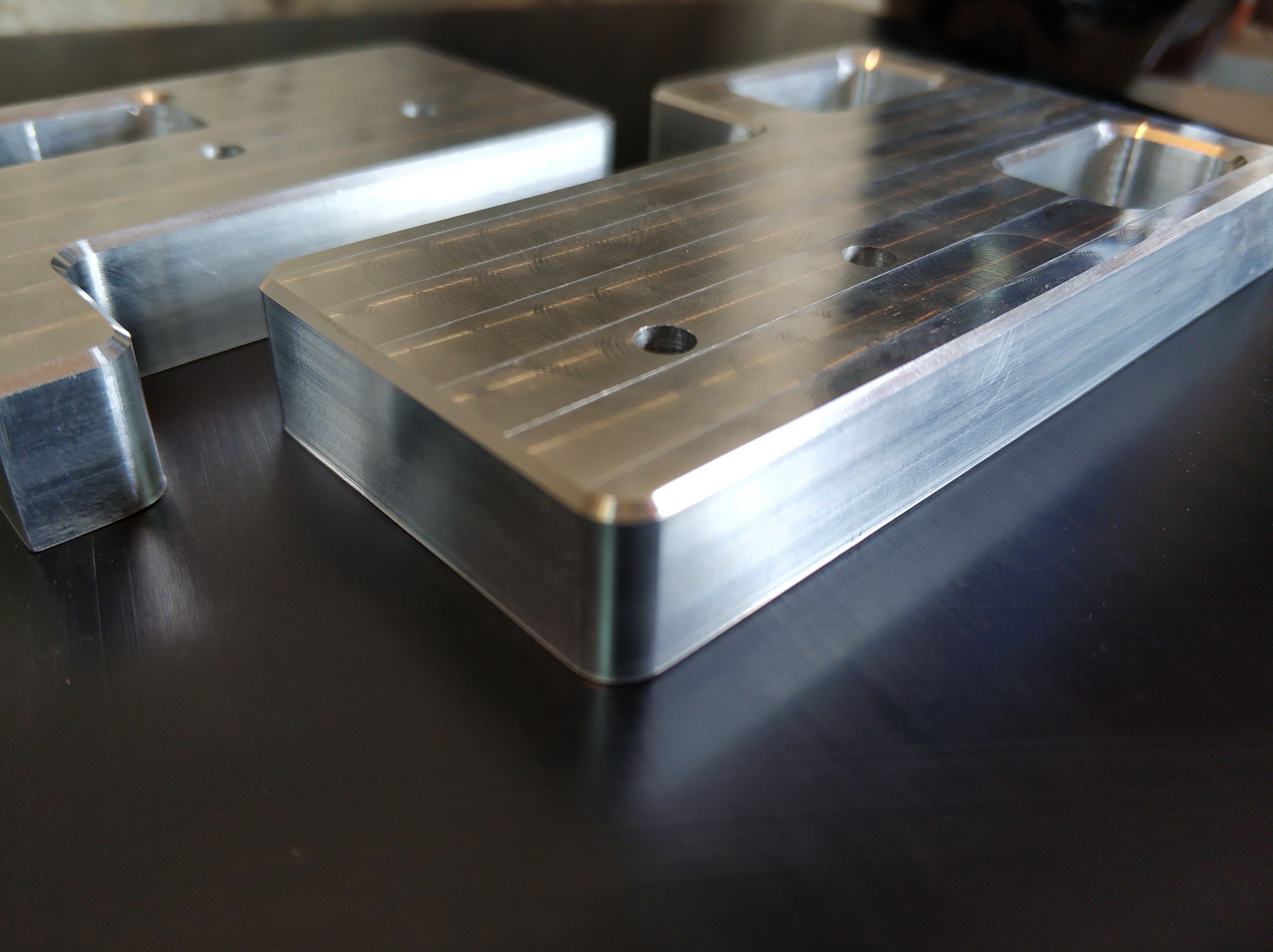

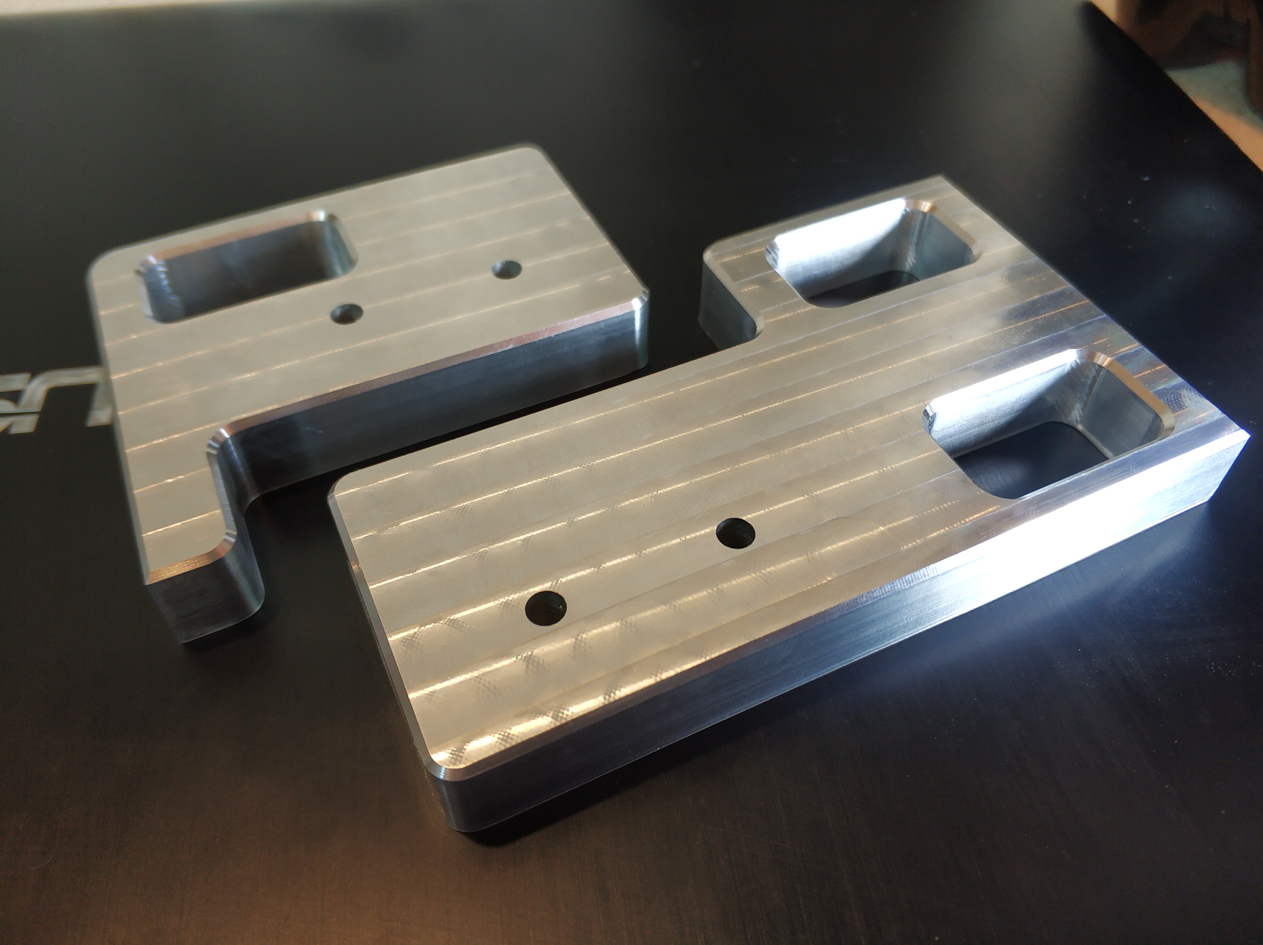

Последние детальки.
Ну и торец после замены цанги, фреза таже.
Думаю результат хороший с учётом того на каком станке сделаны)))
Думаю цанги годные!
Цанга вообще не показатель

sima8520, ну тогда посмотри на предыдущей странице, сам восхищался же, поменялась тока цанга.

На старой цанге занизить режимы, и будет так же

sima8520, что будет также, биение пропадет куда-то!?
