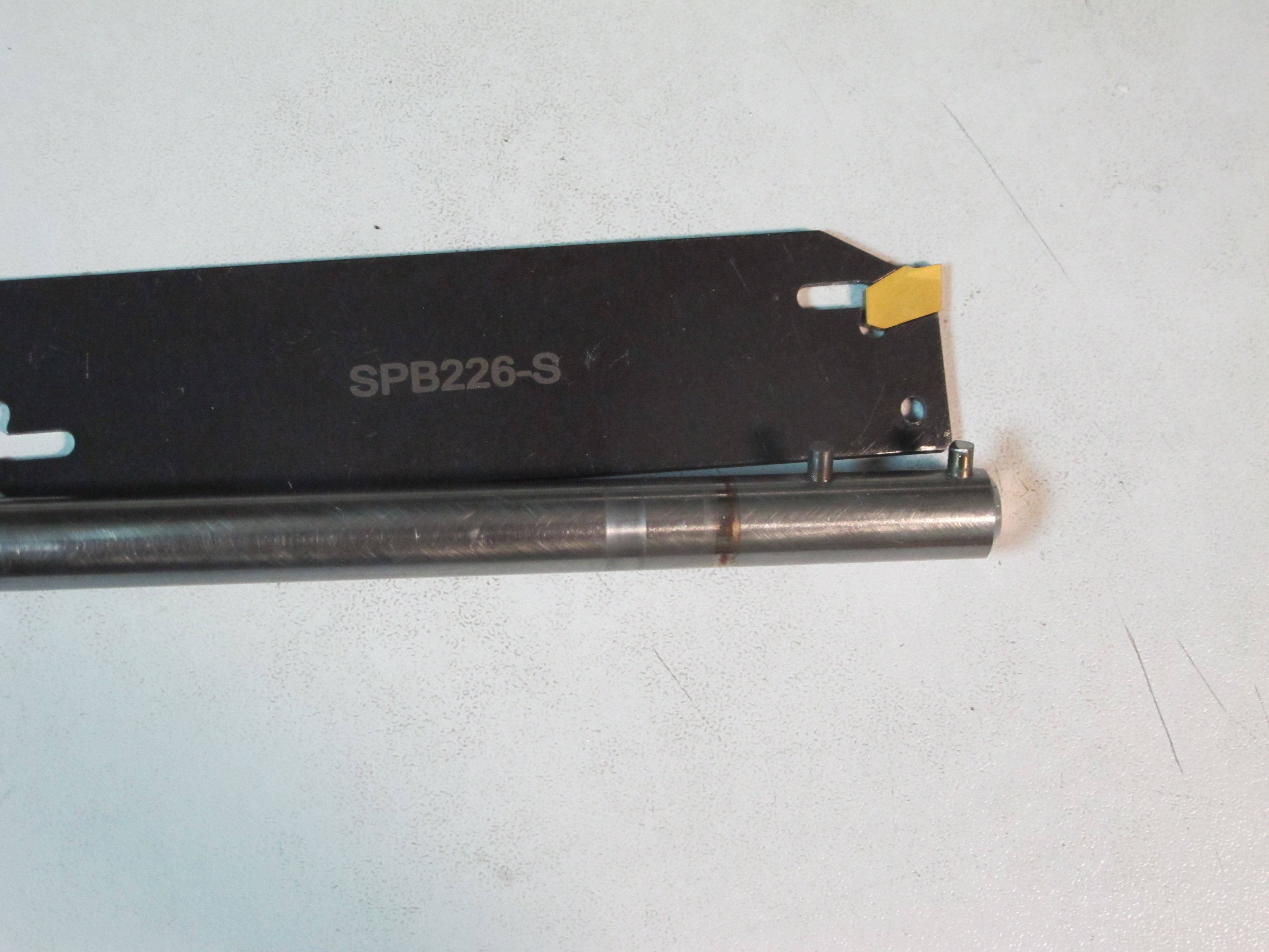

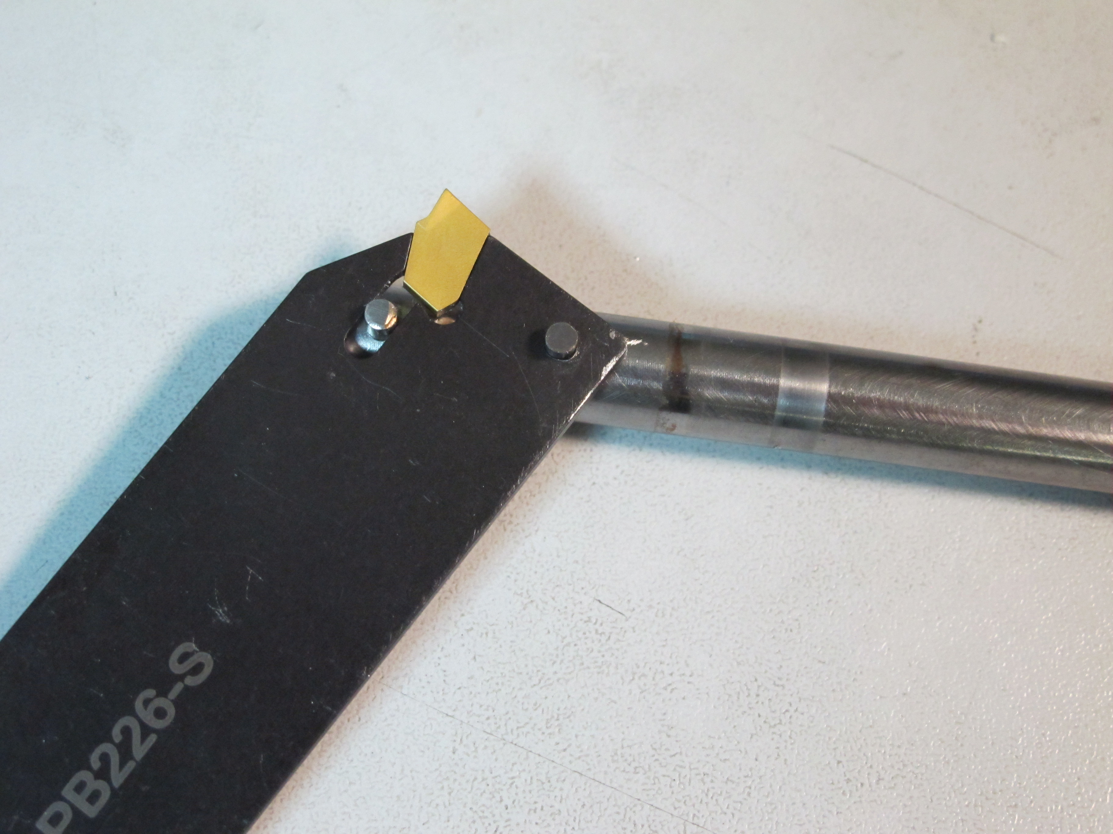

сделал ключик для отрезных пластин, самое простое взять круглый вал и вставить в него штыри
расстояние 15.5 мм
