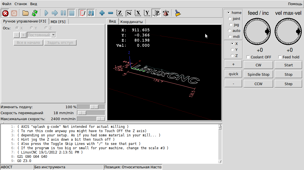

Вот что интересно. Можно ли второй раpъём 5i25 (P2) использовать как gpio?

Lexxa
Сообщения: 2693
Репутация: 319
Откуда: ryazan
Re: Mesa 5i25+7i77-с чего начать?
Сообщение Lexxa »
У меня станок такой же. только на 1 пульт надо входов штук 25, а если маховичок захочется?
Не будешь же ты с мышкой по цеху работать, поскольку разоришься на них.
с учетеом пульта императора посчитал входы и выыходы
e-stop(in 1, out1)
концевики +XYZ -XYZ 0XYZ (in 9)
включить СОЖ (out 1)
включить смазку (out 1)
включить свет (out 1)
готовность приводов (in 3)
шпиндель вперед, назад, стоп (out 3)
пульт зажать инструмент (in 1 out 1), выход с ладдера
пульт разжать инструмент (in 1 out 1), выход с ладдера
концевик инструмент зажат (in 1)
пульт крутилки на подачу и скорость (in 2х2)
пульт активная ось XYZ (in 3)
пульт шпиндель вперед, назад, стоп (in 3)
пульт режим home, jog,joint, handle, auto, mdi
пульт программа старт, стоп, степ (in 3)
пульт стоп подачи (in 1)
пульт выключить СОЖ (in 1)
пульт активная ось + (in 1)
пульт активная ось - (in 1)
пульт БХ (in 1)
пульт включить станок (in 1)
:bender:
Lexxa
Сообщения: 2693
Репутация: 319
Откуда: ryazan
Сообщение Lexxa »
40 входов насчтиал, 8 выходов, по идее хватает, но хз, запас карман не тянет, с учетом того. что оно как бы есть и осталось прошарить

Lexxa
Сообщения: 2693
Репутация: 319
Откуда: ryazan
Сообщение Lexxa »
вот такой вот пульт задумал сделать вместо родного дурацкого пульта
для отладки пока на pyvcp сделал (2548 просмотров) <a class='original' href='./download/file.php?id=7094&mode=view' target=_blank>Загрузить оригинал (80.46 КБ)</a>
