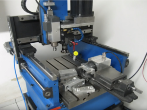

Пролистал тему, так и не понял - есть станок или нет. Модели вроде одни, а фото станка проскакивают другие.

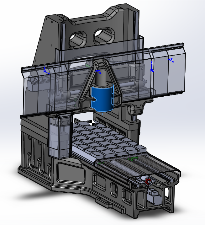

Работа по проекту потихоньку продолжается....слишком много нужно увязать ,а может и изменить......... вес станины в районе 100 кг ,в общем по чугуну 250 наберется. Все еще жду от дона Викторио результаты по деформации колон,не хочу на дурняк ребра рисовать (все таки высокие )- интересно посмотреть .На балке портала поменял нижние каретки на стандартные ,верхние короткие(они удерживают позицию и при вылете инструмента 50-70 глобально не ухудшат жесткость). Сейчас занимаюсь и другим проектом,как будут результаты - открою тему.

Darxton
Сообщения: 2036
Репутация: 623
Re: Начало проекта фрезера по алюминию 400/250/125
Сообщение Darxton »
Ух. итить. Вы человек-маньяк ))) в хорошем смысле.
Схема с 3 каретками - хорошо. Самоустанавливающаяся система.
Только вот нужен ли такой ход по Z? не будет ли траверса заготовку цеплять?
Chili
Сообщения: 1222
Репутация: 1074
Откуда: Таганрог
Сообщение Chili »
Мне нужен. Для моделизма универсальность (я в хорошем смысле) нужна. Ход по зет 230 ,при инструменте не больше 70 остается 150. Это поле либо верхнее либо нижнее,то есть при той же длине инструмента . Не собираюсь за раз 150 грызть,а если нужно, то инструмент нужен такой длины. И еще начало инструмента в 60 мм от каретки зет(выделено синим) -следовательно вопрос хорош - но я с ним давно знаком)).Схема с тремя каретками - не самоустанавливающаяся - просто меньше рукоблудить ,шабрить и т.д. доводить. Если шпиндель подвижен на каретке ( вверх -вниз) то такую схему лучше не применять потеряете в жесткости и в стабильности показаний этой жесткости. Еще одна причина - почему три каретки ; - вылет оси шпинделя от подошвы релься получился 70мм (удается две оси впихнуть),плюс повторюсь верхняя точка удерживает в основном и я сэкономил на одной каретке и перенес рельс " ва внурт"мяса балки оси зет ,плюс ближе в швп по зет.

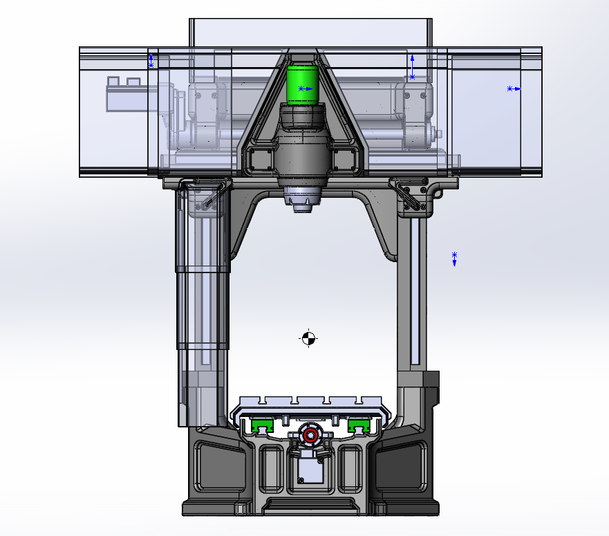

Вот вид спереди (прикинул шпиндель и расположение электромотора).Просвет для работы с деталями большой,вот думаю,стоит ли опускать связующую балку колон ниже? для обеспечения жесткости конструкции -да однозначно,но не хочу УЖЕ делать автосмену внизу на столе - не хочу хлеборезку,да и не только -просто можно зацепить заготовку играючи и кажется немного неудобно будет работать внизу с автосменой. Хочу использовать этот просвет для автосмены -ну там -рука,нога :thinking: Размеры скину позже.

Если уж нужен жёсткий фрезерок с такой высотой по Z, то делали б вертикальный фрезер с колонной. Как-то хлипко смотрится, несмотря на чугуний.
Chili
Сообщения: 1222
Репутация: 1074
Откуда: Таганрог
Сообщение Chili »

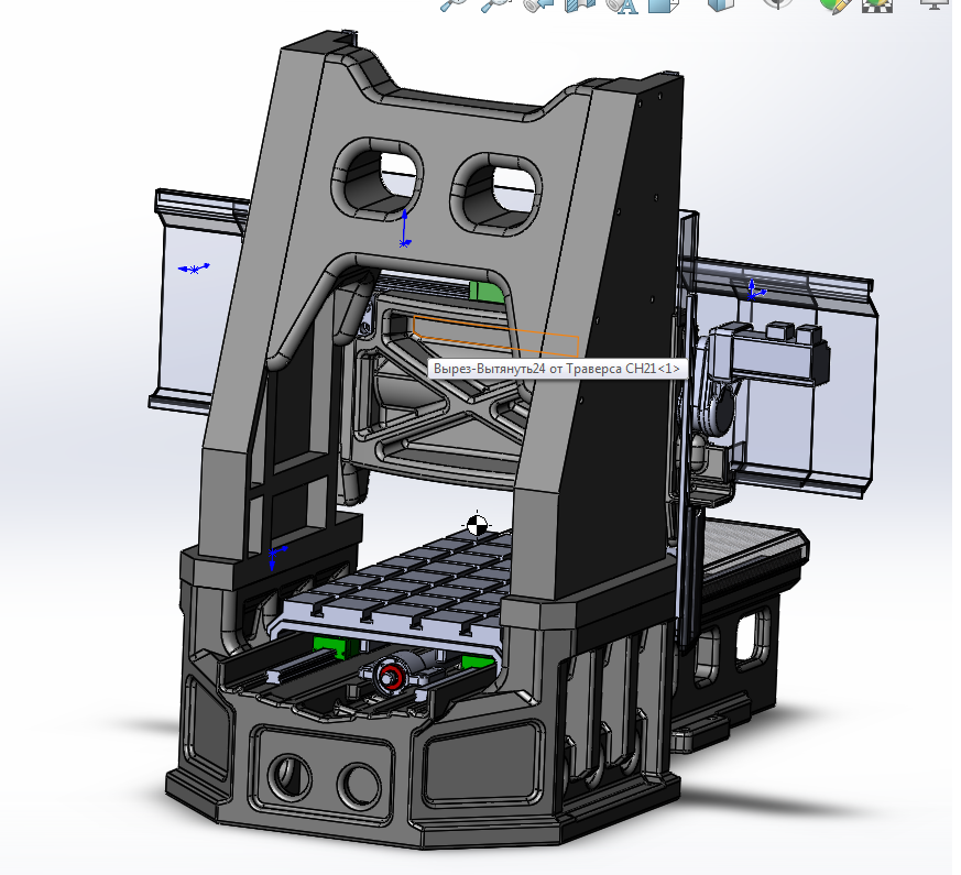

С колонной другие проблемы,вдаваться не буду.Насчет "смотрится хлипко" - потому и задаю вопросы! читал наверно не внимательно! Расчеты которые для меня сделал donvictorio показали слабые места ,и он мне напомнил и обратил внимание на некоторые моменты. На картинке другие колонны - без ребер с наружней стороны(когда переустанавливал комп - слетели изменения по ребрам,т.е сейчас их нет - но будут).

в целом - конструкция адекватная. и с очень большим запасом жёсткости. на таких станках легко можно делать ВСО и получать стальные детальки хорошего качества.
Сообщения: 2893
Chili писал(а):ролик посмотрел а станок не увидел
Screenshot - 16.12.2017 , 20_34_28.png (3513 просмотров) <a class='original' href='./download/file.php?id=127037&mode=view' target=_blank>Загрузить оригинал (916.19 КБ)</a>
https://www.youtube.com/watch?v=KVi0vU4YXAM

Сейчас от стола до начала косынок 210мм,до просвета балки колон 310мм.До траверсы 320 где то...и до начала инструмента где то минус 45 (это к тому что писал даркстрон).И вот мне балка колон не очень нравится ,нужно посмотреть на всякие автосмены,варианты ...не помню писал или нет,нужно проработать ,потому как даже ежели я и не осилю сразу смену или сожи ,смазки ...то это не значит что в проекте не должно быть проработано - не иначе как на дурняк получится....да работа над проектом длится уже больше года(мои косяки) просто нужны подсказки форумчан.

Александр понял про станок что на фото,давно на форуме мелькал,просто видос от Леонида как то по другому у меня открылся.

У вас поджима рельс не будет? Мелковаты картинки, не вижу.
Chili
Сообщения: 1222
Репутация: 1074
Откуда: Таганрог
Сообщение Chili »
Будет поджим( сухари или планки или как там они называются),и везде буртики ..картинки действительно маленькие..честно говоря многие решения стандартные и схема тоже,только под свои модельные задачи.
