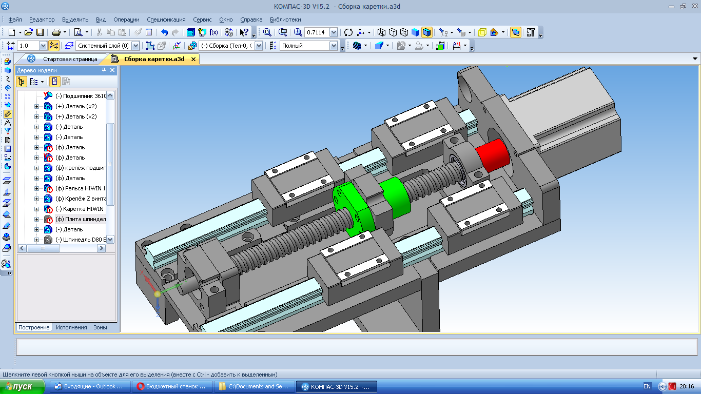

Добавил плавающую опору на ШВП винт Z
555.png (2036 просмотров) <a class='original' href='./download/file.php?id=90572&mode=view' target=_blank>Загрузить оригинал (148.14 КБ)</a>
Re: Бюджетный станок 1100*680 по алюминию
нет в ней смысла на таком коротком винте. но без опоры муфта нужна нормальная ровная.

Кулачковая муфта по определению не может быть соосной (ровной)
может. но как повезет. китайские муфты лотерея

frezeryga писал(а):нет в ней смысла на таком коротком винте. но без опоры муфта нужна нормальная ровная.
при какой дальности винта ее следует начинать применять?
Мой Ютуб канал.
ну на практике у меня станок с винтом 500мм работает без этой опоры и с кривыми муфтами. за 3 года интенсивной работы подшипники в шаговике не раздолбило ни капельки. изза кривой муфты немного бьет винт но тут только муфта виновата.

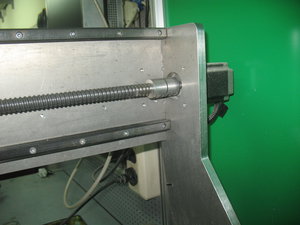

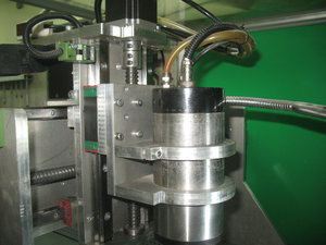

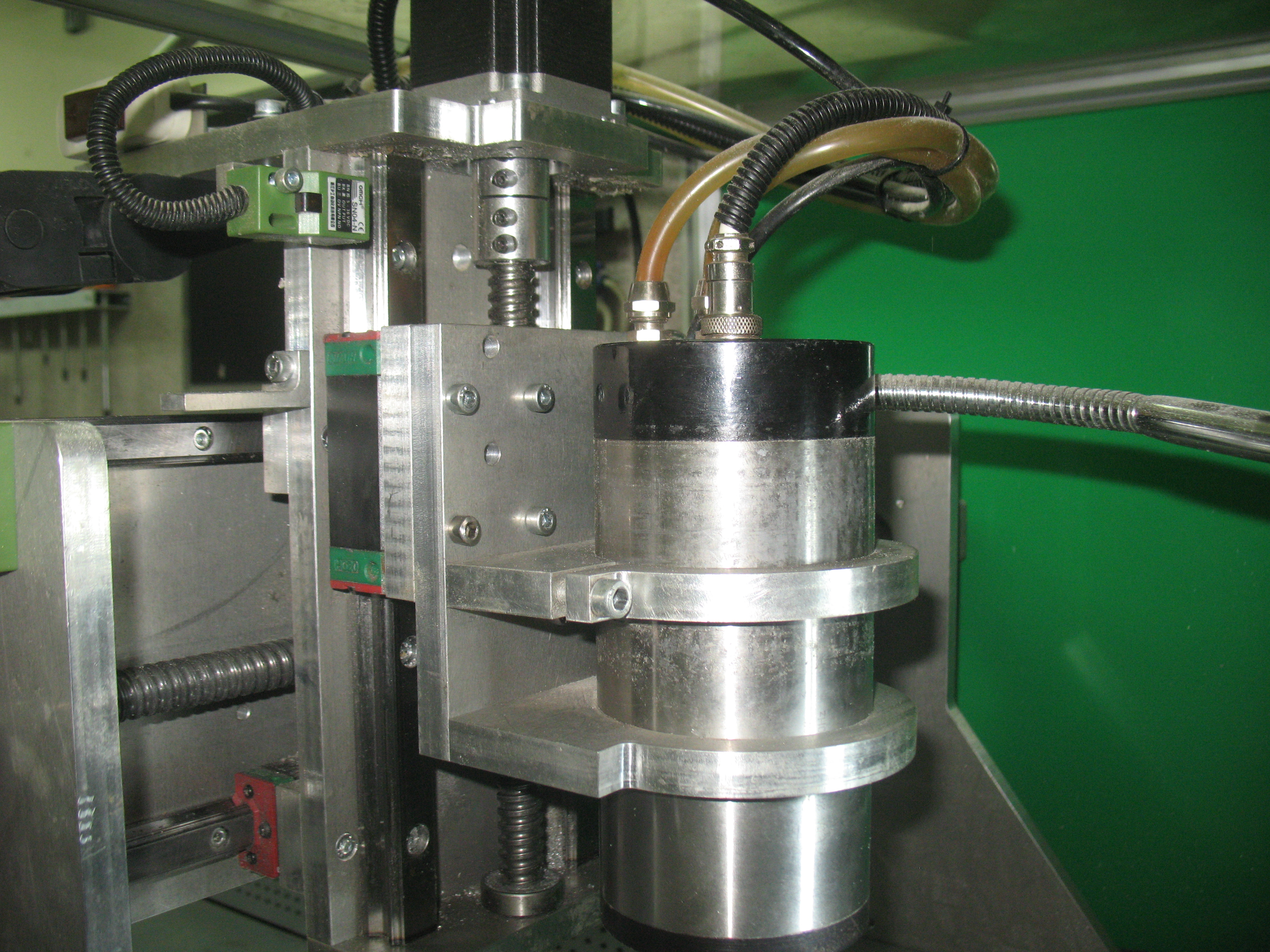

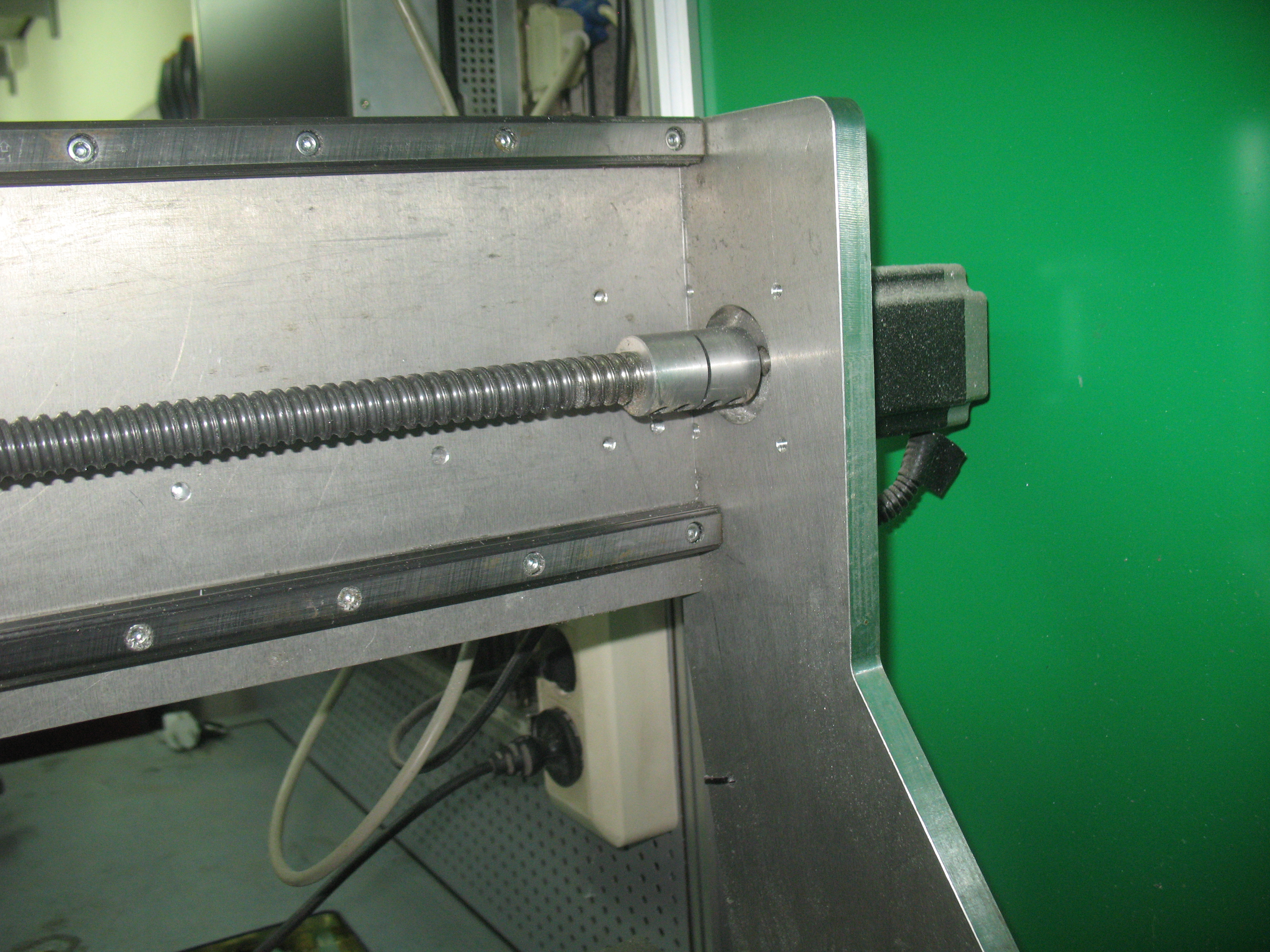

Udjin писал(а):Свободный конец ШВП оставьте болтающимся (в целях экономии)
Не угадал! Земляк Евгения, довольно удачно и по нехилым ценам вот такие станки продаёт.:lol:
Амперметр 004.jpg (1989 просмотров) <a class='original' href='./download/file.php?id=90588&mode=view' target=_blank>Загрузить оригинал (4.87 МБ)</a>
Амперметр 003.jpg (1989 просмотров) <a class='original' href='./download/file.php?id=90589&mode=view' target=_blank>Загрузить оригинал (4.75 МБ)</a>
И ведь работают. И не только по дереву...
