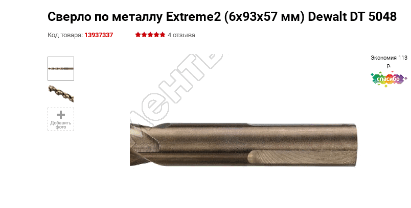

Есои удлинитель только, чтоб держалось, то сделать на хвостовике 3 лыски, и пусть пробует провернуть.

Одной хватит, токаря так делали. Я "шпинек" наваривал.

c 1 асимметрично будет.
Вот если 1 выступ - тогда можно, то только на одну губку вся нагрузка - это-ж не токарный патрон...
calabr писал(а):то сделать на хвостовике 3 лыски, и пусть пробует провернуть.
Так это каждое сверло дорабатывать придется. А так - не знаю, как насчет Форстнера, а обычные сверла с 3 лысками есть.
