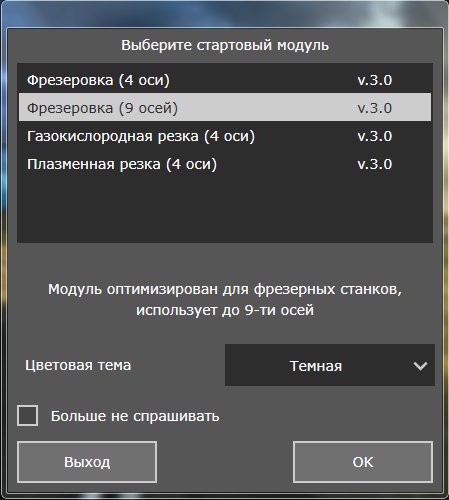

это пред релиз бета версия . скоро выйдет в свет
я пишу пожелания что добавить и улучшить. и получаю ответ .
это наверное то чтоо я приобрел про версию .

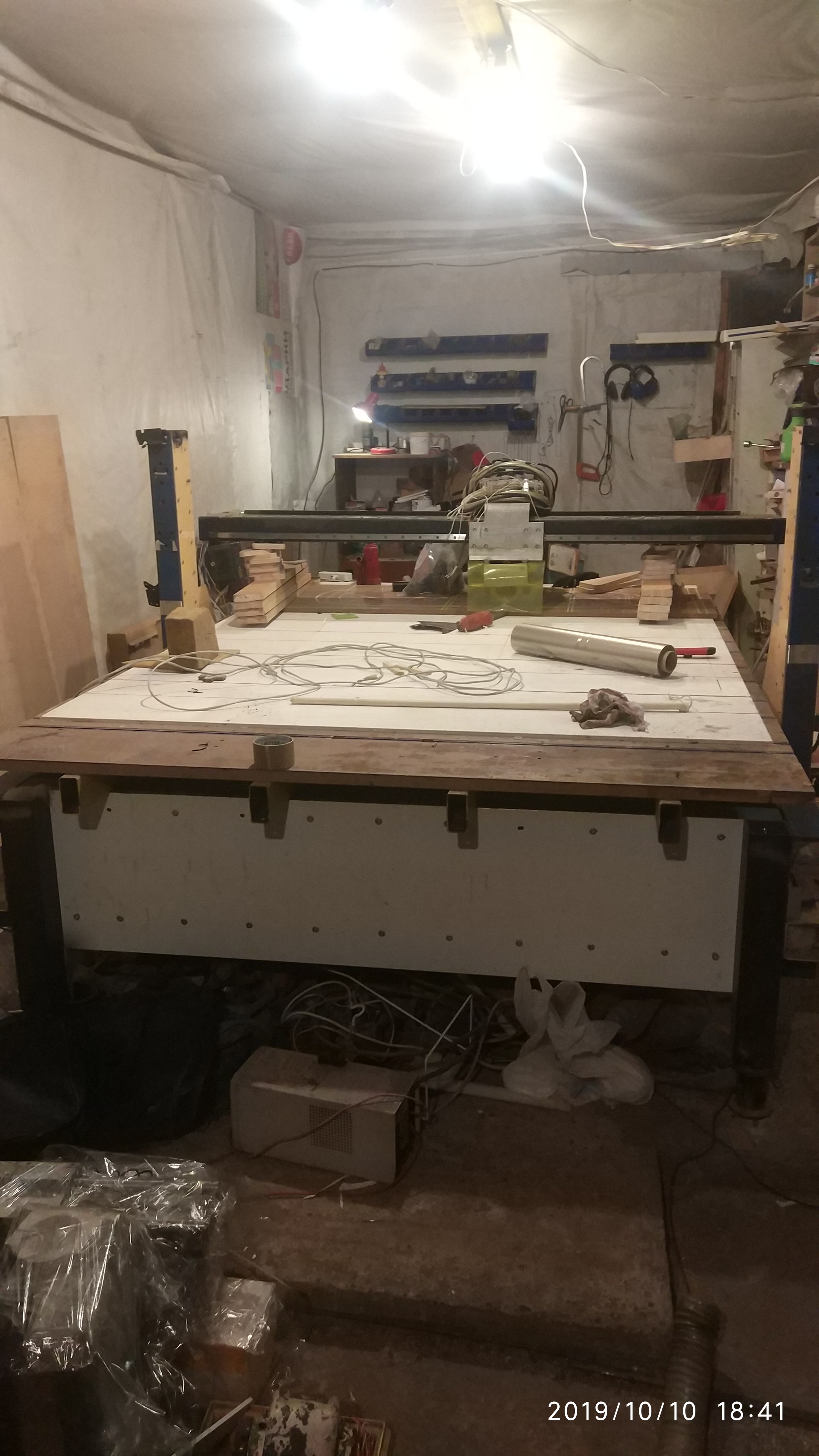

80 ки вполне хватит на основую раму . но с учетом чтоб под рельсы были толшина труб не менее 3 мм у меня стоит под рельсы 80х80 4мм. но на растоянии 2900 стоит 4 опоры состороны .
у тебя рабочая 1350 , то и габарит будет на 300 мм примерно больше тоесть 1600-1650 мм в принципе можно поставить 1 трубу типа 150 х100 к примеру , у меня стоит 2 80х80 с пластинами для жескости
а в ближайшем будушем буду делать из АЛ , чтоб облекчить.
погрнешность 0.5 это полное жжжжж. у меня 0.1 и то напрягает .
ремень на таком растоянии 2600 даст погрешность больше 1-2 мм
или брать ремень шириной более 40 мм
используй рейку . не дороже ремня

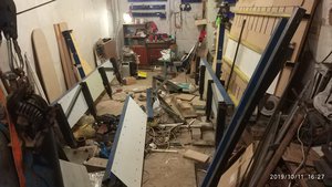

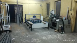

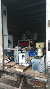

я не попрофилю гоняю а по рельсам . по профилю гонял в первых вариантах
пока станок не стал сам на себя работать и стал зарабатывать на свою модернизацию.

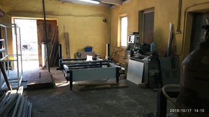

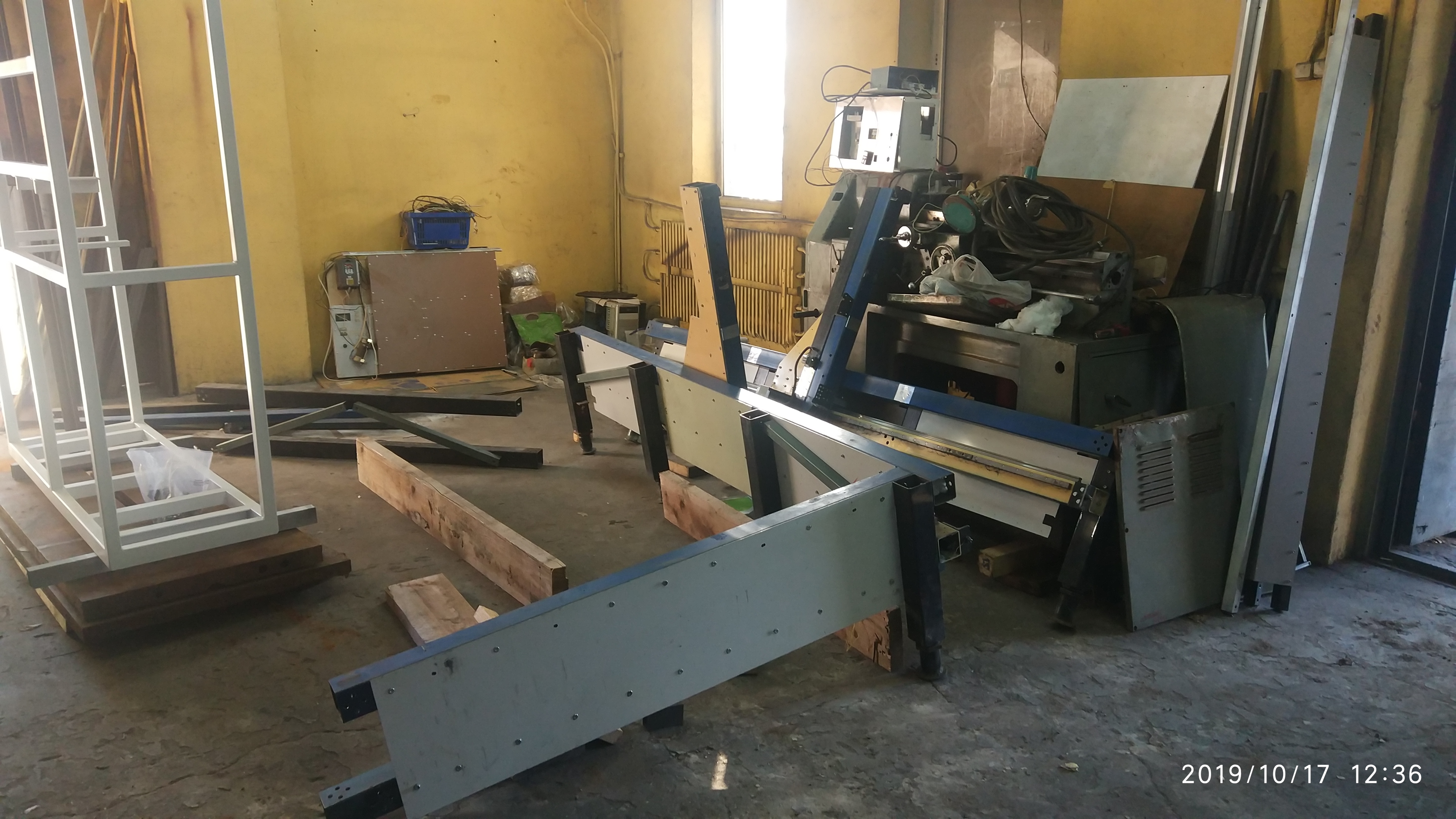

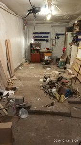

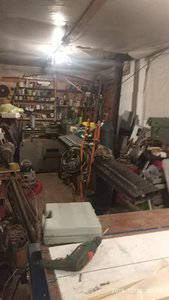

ну и по переезду . делал с расчетом на переезды . сейчас станок переехал в мск. и прошол через стандартные двери . сейчас идет стадия сборки после переезда
IMG_20191010_184117.jpg (4859 просмотров) <a class='original' href='./download/file.php?id=172635&mode=view' target=_blank>Загрузить оригинал (2.17 МБ)</a>

IMG_20191012_150911.jpg (4859 просмотров) <a class='original' href='./download/file.php?id=172638&mode=view' target=_blank>Загрузить оригинал (2.27 МБ)</a>
IMG_20191012_150927.jpg (4859 просмотров) <a class='original' href='./download/file.php?id=172639&mode=view' target=_blank>Загрузить оригинал (2.31 МБ)</a>
IMG_20191017_123656.jpg (4859 просмотров) <a class='original' href='./download/file.php?id=172640&mode=view' target=_blank>Загрузить оригинал (2.32 МБ)</a>
IMG_20191017_141017.jpg (4859 просмотров) <a class='original' href='./download/file.php?id=172641&mode=view' target=_blank>Загрузить оригинал (2.35 МБ)</a>
IMG_20191017_191515.jpg (4859 просмотров) <a class='original' href='./download/file.php?id=172642&mode=view' target=_blank>Загрузить оригинал (2.23 МБ)</a>
