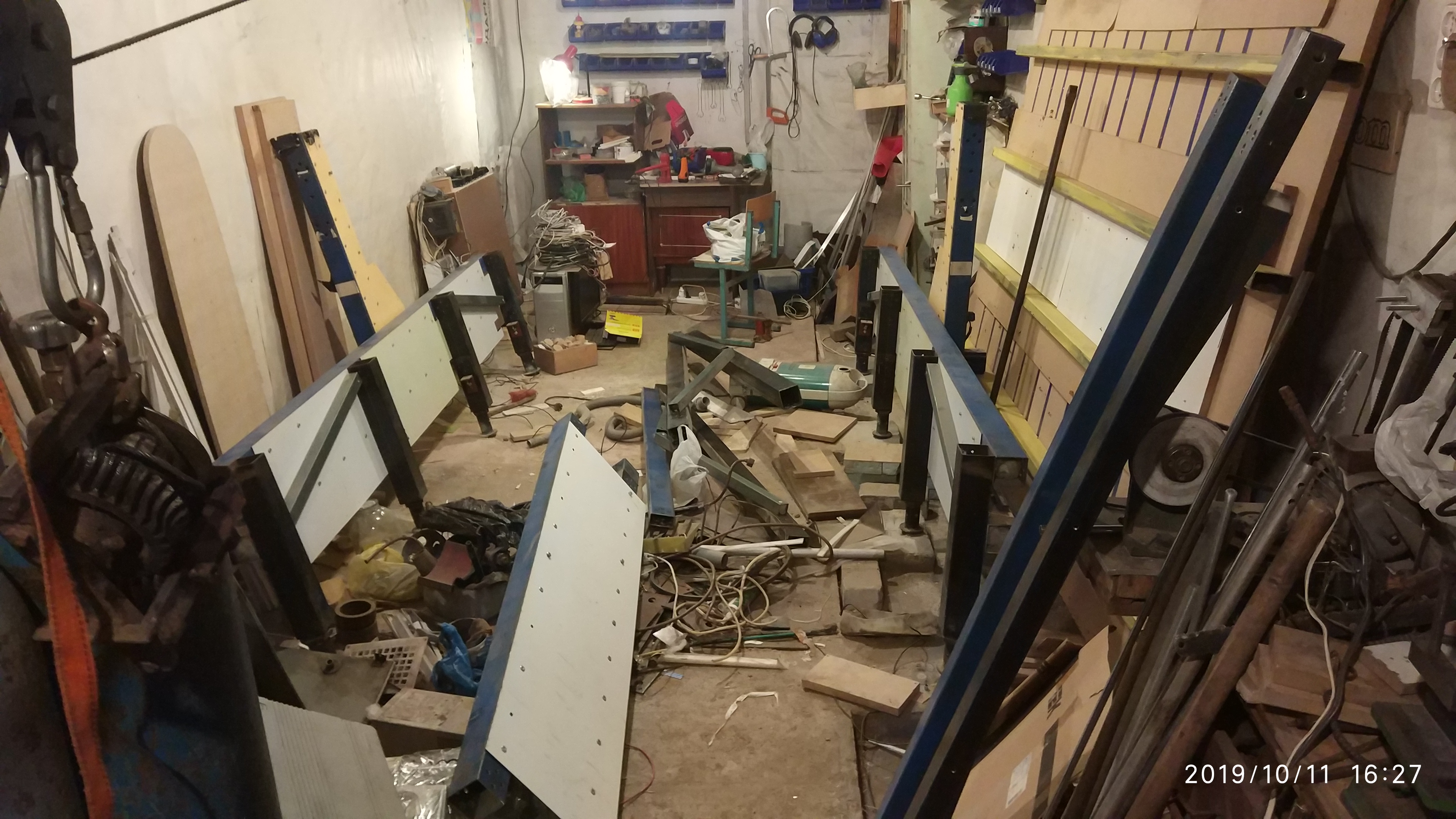

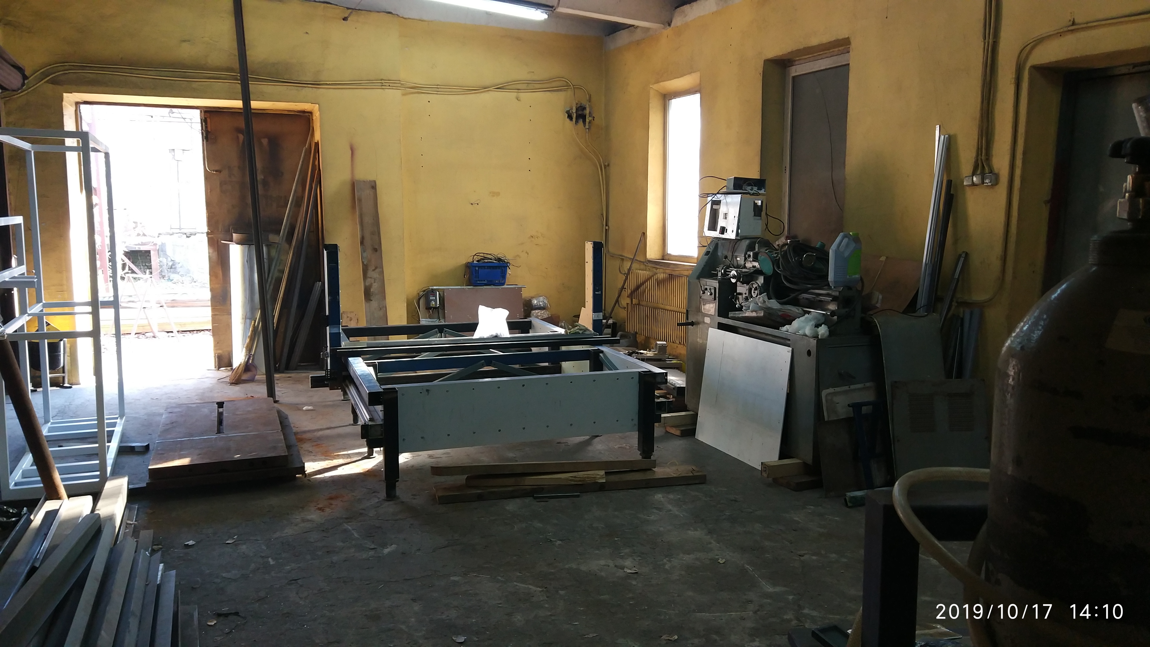

ну и по переезду . делал с расчетом на переезды . сейчас станок переехал в мск. и прошол через стандартные двери . сейчас идет стадия сборки после переезда

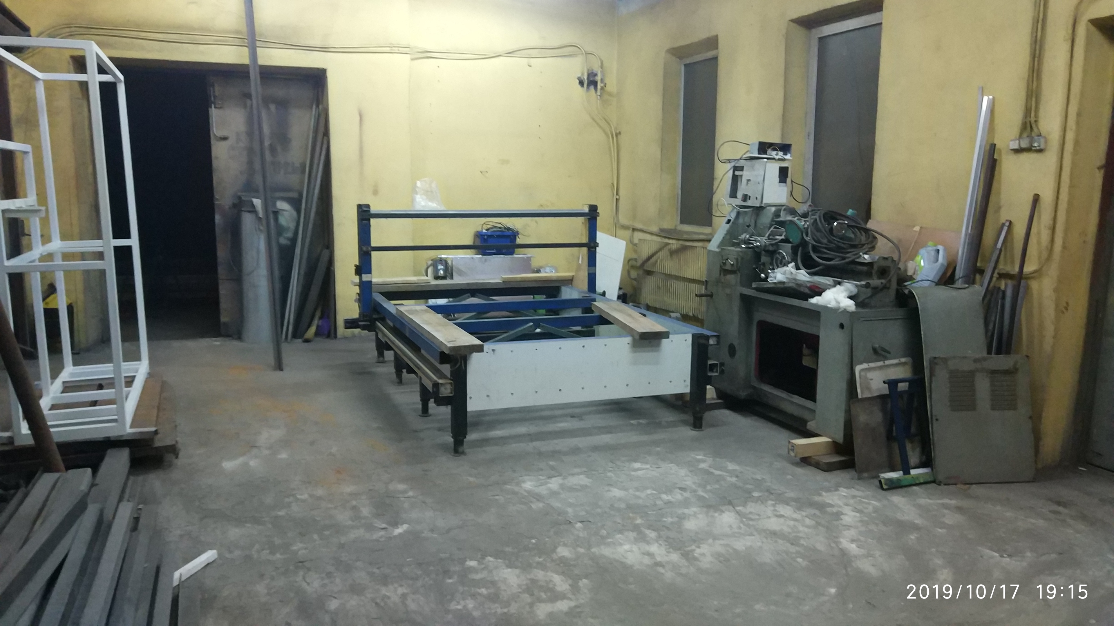

IMG_20191010_184117.jpg (4809 просмотров) <a class='original' href='./download/file.php?id=172635&sid=57719cc336e2f95903d222a8b0cb9d1a&mode=view' target=_blank>Загрузить оригинал (2.17 МБ)</a>
IMG_20191010_203313.jpg (4809 просмотров) <a class='original' href='./download/file.php?id=172636&sid=57719cc336e2f95903d222a8b0cb9d1a&mode=view' target=_blank>Загрузить оригинал (2.16 МБ)</a>
IMG_20191011_162703.jpg (4809 просмотров) <a class='original' href='./download/file.php?id=172637&sid=57719cc336e2f95903d222a8b0cb9d1a&mode=view' target=_blank>Загрузить оригинал (2.59 МБ)</a>
IMG_20191012_150911.jpg (4809 просмотров) <a class='original' href='./download/file.php?id=172638&sid=57719cc336e2f95903d222a8b0cb9d1a&mode=view' target=_blank>Загрузить оригинал (2.27 МБ)</a>
IMG_20191012_150927.jpg (4809 просмотров) <a class='original' href='./download/file.php?id=172639&sid=57719cc336e2f95903d222a8b0cb9d1a&mode=view' target=_blank>Загрузить оригинал (2.31 МБ)</a>
IMG_20191017_123656.jpg (4809 просмотров) <a class='original' href='./download/file.php?id=172640&sid=57719cc336e2f95903d222a8b0cb9d1a&mode=view' target=_blank>Загрузить оригинал (2.32 МБ)</a>
IMG_20191017_141017.jpg (4809 просмотров) <a class='original' href='./download/file.php?id=172641&sid=57719cc336e2f95903d222a8b0cb9d1a&mode=view' target=_blank>Загрузить оригинал (2.35 МБ)</a>
IMG_20191017_191515.jpg (4809 просмотров) <a class='original' href='./download/file.php?id=172642&sid=57719cc336e2f95903d222a8b0cb9d1a&mode=view' target=_blank>Загрузить оригинал (2.23 МБ)</a>
