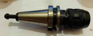

А такой Конус не делаешь? Конусность 7:24 типоразмер 40 по ГОСТ 15945-82
konyshevk
Сообщения: 517
Репутация: 698
Откуда: Челябинск
Re: ЧПУ фрезер по стали на балконе
Сообщение konyshevk »
Так "домашний" под него и сделан - ISO 40
2014-08-29 17.30.17.jpg (2384 просмотра) <a class='original' href='./download/file.php?id=32589&mode=view' target=_blank>Загрузить оригинал (820.69 КБ)</a>
Даешь коллективный разум !
konyshevk писал(а):Так "домашний" под него и сделан - ISO 40
А точно ведь, только хвостовик не такой, потому я его и не узнал видимо :)
PS: Про хвостовик сказал, что не такой ибо на которых работал станках, там чутка другой был

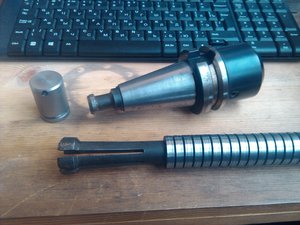

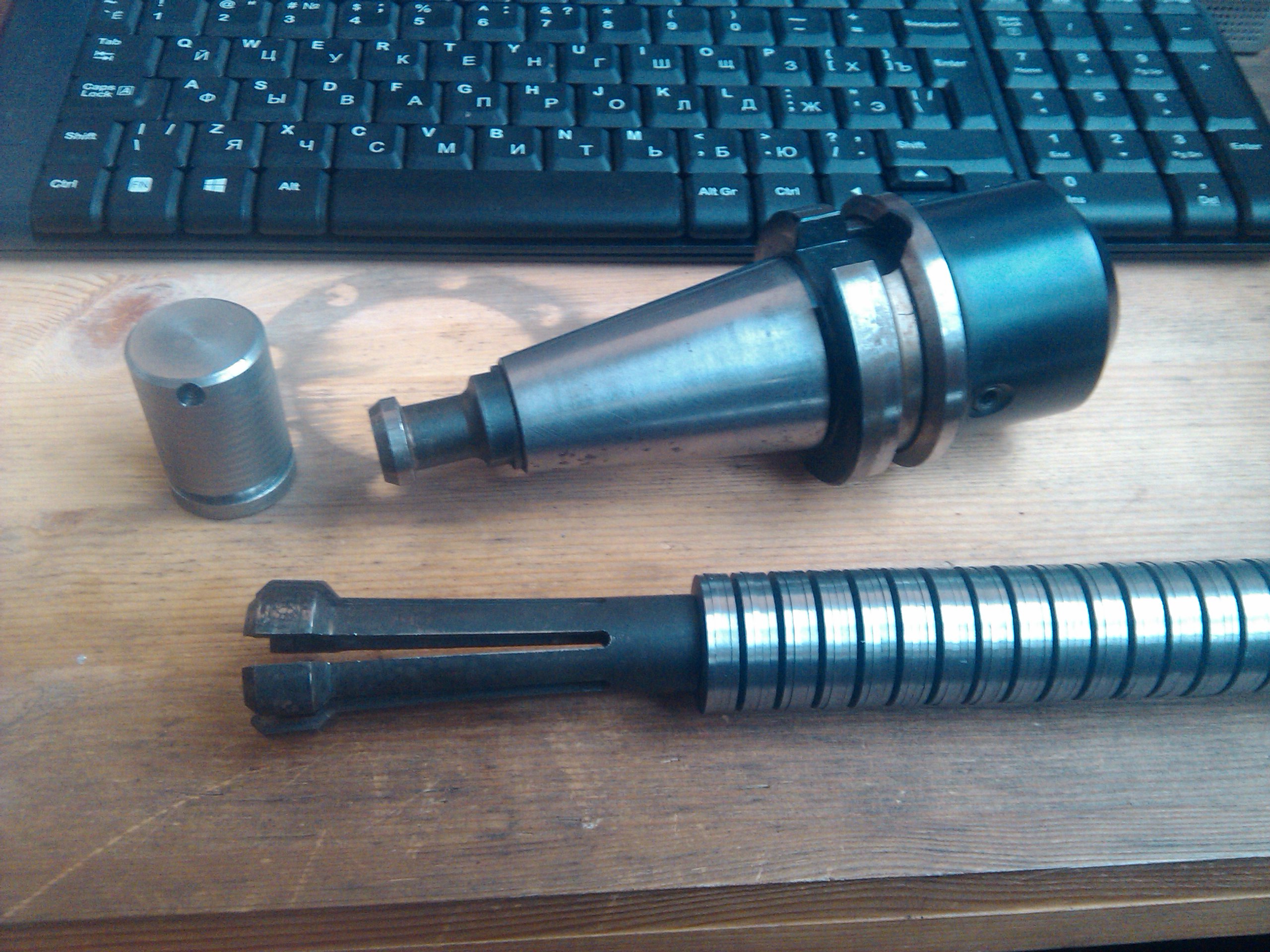

Кстати, вот такой хвостовик я имел ввиду
konyshevk
Сообщения: 517
Репутация: 698
Откуда: Челябинск
Это под шариковый Захват
konyshevk писал(а):Это под шариковый Захват
Я работал на сверльно-фрезерных МС12-250 там такие были, но захват не шариковый был, а типа такого, как у тебя на фото - цанговый ;)
