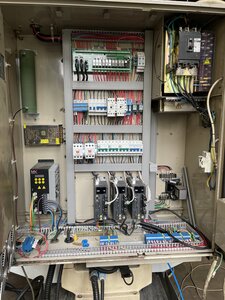

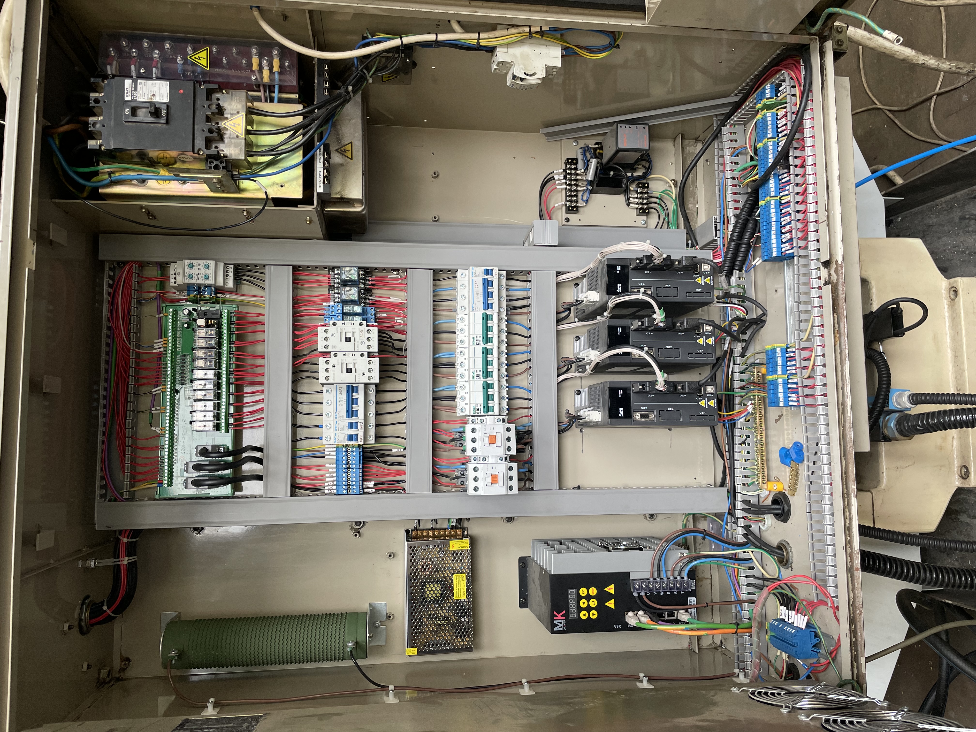

aftaev писал(а): ↑18 июн 2021, 08:50
ali писал(а): ↑ Электрик начал монтаж
Сервы подключены через пускатель или автомат?
черт его знает
Re: Brother tc 225 модернизация
ali писал(а): ↑ черт его знает
Многие подключатели серв, подключают их не как сказано в мануале производителем, а как им нравится. Похоже у тебя такой же случай.

aftaev писал(а): ↑ Многие подключатели серв, подключают их не как сказано в мануале производителем, а как им нравится. Похоже у тебя такой же случай.
Как ты определил? Я вижу 2 пускателя и 4 3-х полюсных автомата. Скорее всего 1 пускатель на общую силу, 1 пускатель на мозги и по 1 автомату на каждый усилок и 1 на шпиндель. В мануалах обычно так и указывают подключать. А вот ЭМП фильтров нету, это плохо.
Фильтр свой поставлю говорит родной от станка. Шкаф снял и забрал он к себе домой.

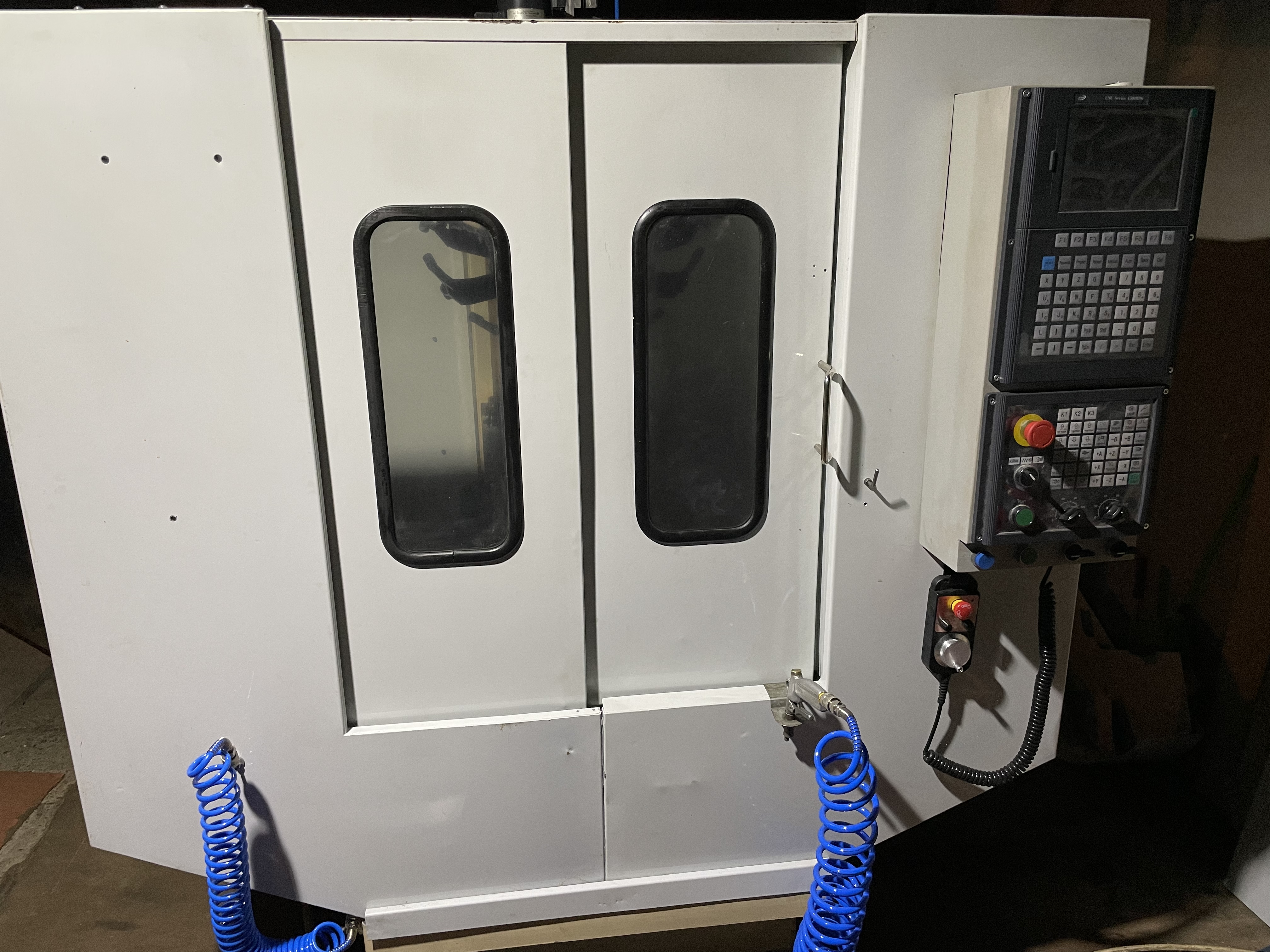

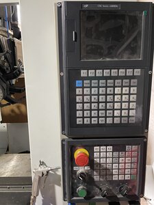

Здравствуйте господа товарищи.Станок почти закончил. Весна лето было не до него. Сегодня гонял шпиндель и после 4500 об начинается мелкая вибрация. Мотор ставил через переходник. Может ли быть из за несоосности? Думаю открутить немного болты и поймать на оборотах и зафиксировать.

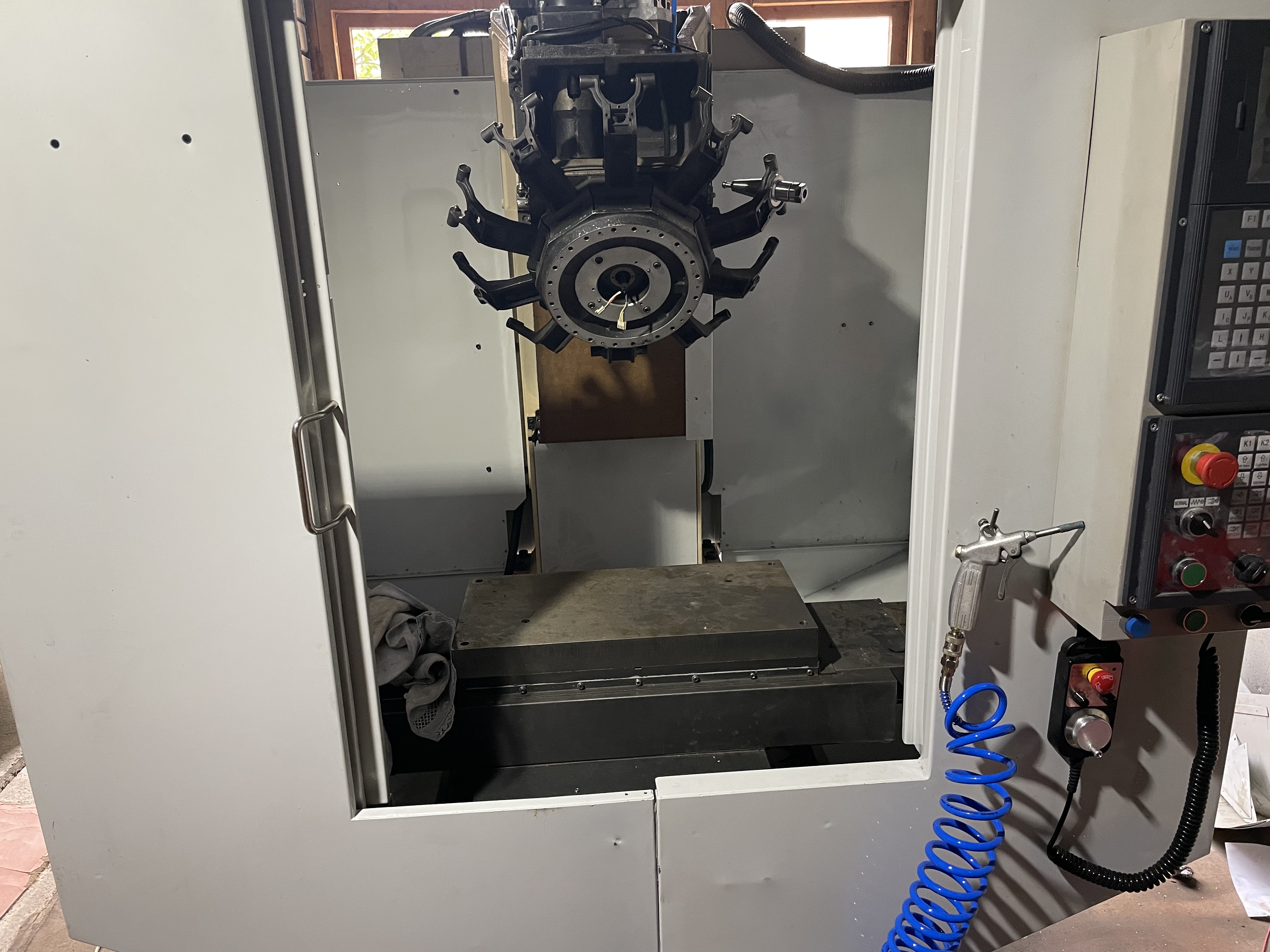

Осталось настроить сменник
3C3A0ECC-4C9E-4358-84F5-53173E92324F.jpeg (2040 просмотров) <a class='original' href='./download/file.php?id=199418&mode=view' target=_blank>Загрузить оригинал (3.48 МБ)</a>
8DDF52A0-2289-4D95-977F-E34855781BCB.jpeg (2040 просмотров) <a class='original' href='./download/file.php?id=199419&mode=view' target=_blank>Загрузить оригинал (3.44 МБ)</a>
8E388DDC-08CB-463E-888C-76FF485A0C05.jpeg (2040 просмотров) <a class='original' href='./download/file.php?id=199420&mode=view' target=_blank>Загрузить оригинал (4.18 МБ)</a>
9036AF2E-B26B-4F1A-86B8-D743B69A31BF.jpeg (2040 просмотров) <a class='original' href='./download/file.php?id=199421&mode=view' target=_blank>Загрузить оригинал (3.48 МБ)</a>

Дошли до м19. Только почему то не м19 а м21. Нормально ловит юстировка

Проблема в механике сменщика. Нужна настройка, толи рано хватает оправку толи поздно. Времени не было разобраться. Думаю медленно погонять вверх вниз станет понятно.

Смену приходится вызывать через G121 T… Теперь Незнайка как на постпроцессоре это все помирить

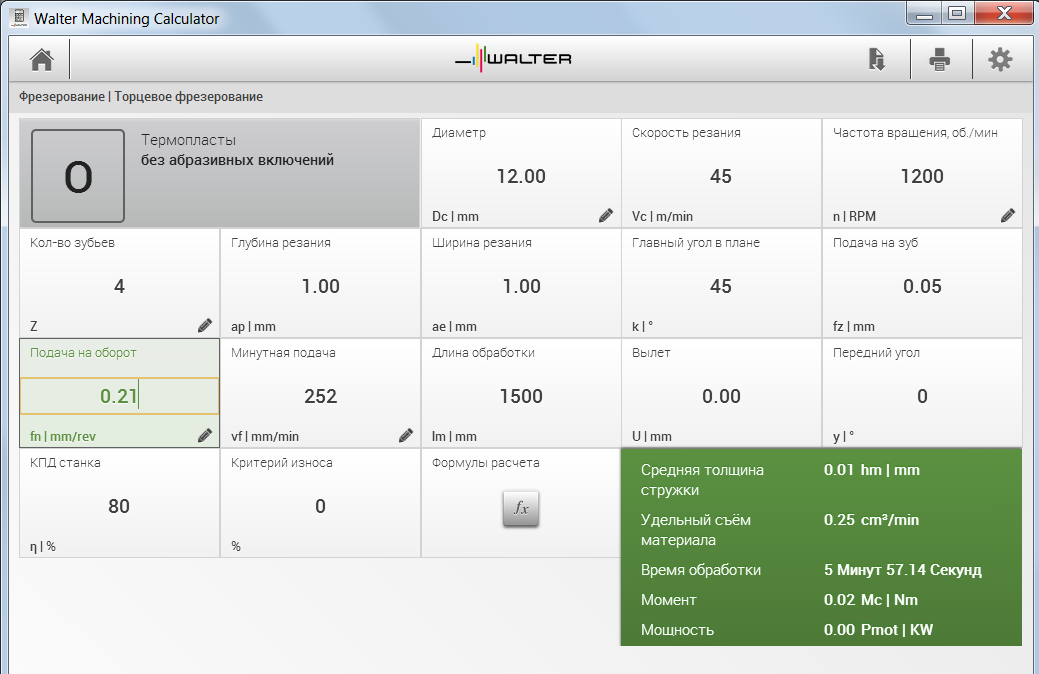

Господа товарищи, помогите разобраться с фрезами и скоростями вращения, подачами и заглублениями. Пока что я только разобрался с торцевой фрезой 45мм с четырьмя пластинами. 550 об. подача 200 сьем 1мм. 1.5мм уже мощьности шпинделя не хватает. Металл тоже не слабый был, прихваты советские.Еще я на столе т пазы сделал. Сначала брал по 1мм фрезой 12мм 4 зуба скорость 1200 подача 250, потом 1.5 потом до 2мм дошел. Что то мне кажется многовато для моего станка. Я хотел бы знать от чего исходить для фрез 2-3-4-6-8-10мм, например для стали 3
ali писал(а): ↑ Я хотел бы знать от чего исходить для фрез 2-3-4-6-8-10мм, например для стали 3
Есть калькуляторы режима резания от Sandvik, Walter На упаковке или в каталогах инструмента указаны режимы.
https://www.walter-tools.com/en-gb/pres ... fault.aspx
https://www.youtube.com/watch?v=0PxC4UEC_z4
ali писал(а): ↑ Сначала брал по 1мм фрезой 12мм 4 зуба скорость 1200 подача 250, потом 1.5 потом до 2мм дошел.
Самое главное не написал, что за фреза. Если СССР - то режимы большие, если более современная то скорость резания в 45м/мин маловато оборотов.

Сообщение ali »
Спасибо друзья. ПОка буду переваривать эту информацию
