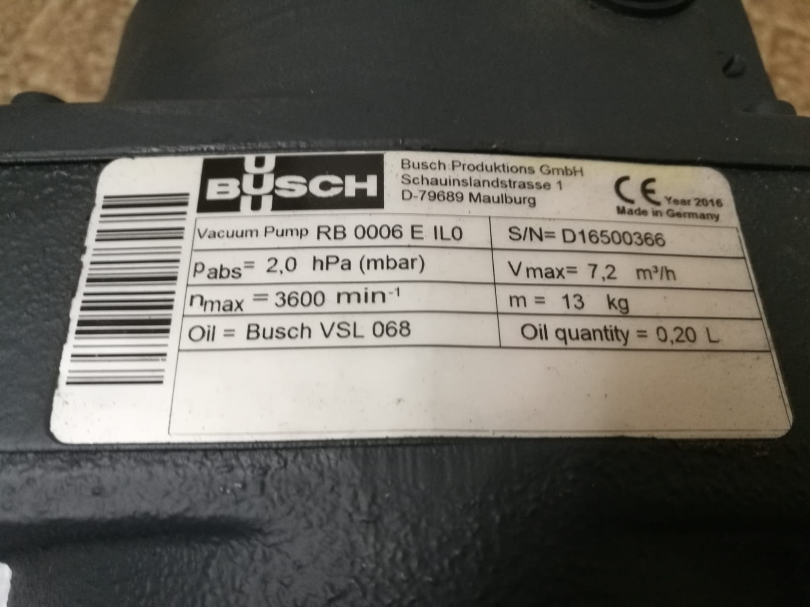

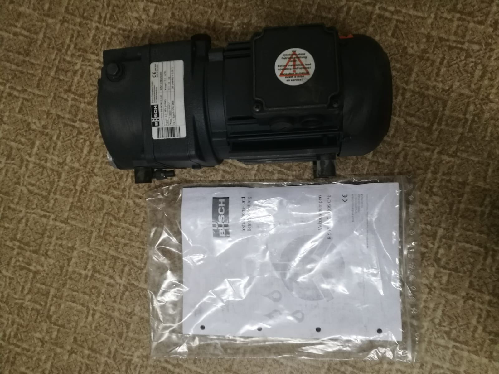

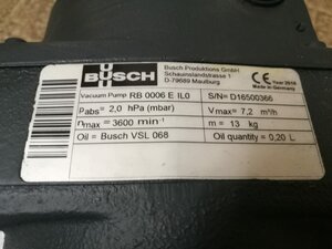

Тоже думаю сделать вакуумник, есть такой насос, не знаю подойдёт ли.

Umnik
Сообщения: 2344
Репутация: 2153
Настоящее имя: Георгий
Откуда: Калуга
Re: Тяжелый портальник 800*500
Сообщение Umnik »
Тут не подскажу, ибо не специалист.
Но думаю что как минимум попробовать можно, коли насос уже имеется.

koh
Сообщения: 61
Зарегистрирован: 20 окт 2014, 17:49
Репутация: 32
Откуда: Спб
Сообщение koh »
Umnik писал(а): ↑06 ноя 2020, 15:31 Тут не подскажу, ибо не специалист.
а вот такой не вариант? Слабый?
viewtopic.php?p=583711#p583711
Umnik
Сообщения: 2344
Репутация: 2153
Откуда: Калуга
Сообщение Umnik »
Я ничего не могу сказать насчёт этого насоса.
Пускай те, кто с вакуумом работал поболе моего, отпишутся.
Или Саня-Гена соберут наконец свой ваккуный стол с этим насосом и попробуют)
