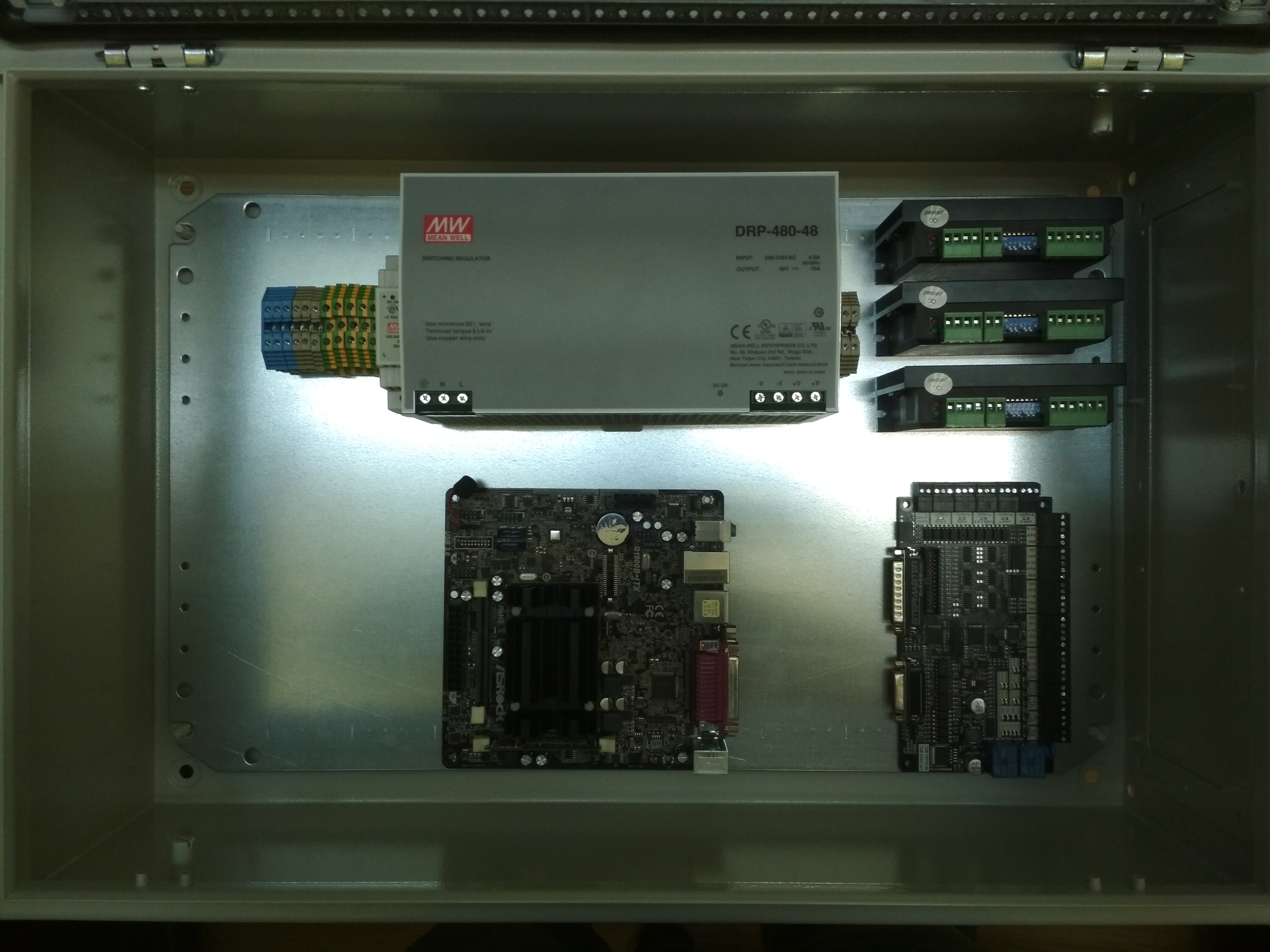

Re: [Анонс] Бомж (народник) от Фрезеряги мне! 400х300х100
Очередная примерка
Не хватает:
частотника (в пути)
двухполюсного автомата
контактора (пока не знаю зачем он мне
перфорированного кабель канала
стоек для печатных плат (чтоб адекватно смонтировать StepMaster и материнскую плату)
кабельных вводов (в шкаф)
и провода 4х1.5 для шпинделя. Родной достался не экранированным.
Концы проводов буду лудить.
И клеммы земли, наверное, в таком количестве будут не нужны.
Концы лудить ненадо надо ставить гильзы. Драйвера должны стоять вертикально поскольку циркуляция воздуха снизу вверх вдоль ребер радиаторов.

Согласен - лудить не стоит. Припой материал мягкий и проминается очень легко. А после затяжки продолжает проминаться и контакт ослабевает.
