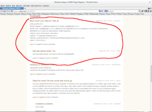

UAVpilot у меня уже глаз замылился :freak: . Ткни пальцем на ссылку.
Сообщения: 21923
Re: Как это сделать в Linux
