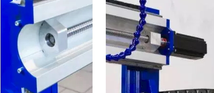

frezeryga писал(а):лучше швп и опоры нормальные поставь больше пользы будет
Там не стандартное решение опор ШВП, поэтому так просто - купил-смeнил, даже если захочешь - не сделаешь.
2019_04_16 15-38 (8).jpg (2453 просмотра) <a class='original' href='./download/file.php?id=161160&mode=view' target=_blank>Загрузить оригинал (59.42 КБ)</a>
PS! Я когда будет настроение, обезменю:)
Производитель, сам грозился видео обезменивания сделать, даже говорил, что оно вроде сделано и готово, но видать пока срачь на форуме не поднимался, выставлять - не собираются:)))
Единственное, у меня увеличенная Z(200mm) и поле 900х600мм, да и еще я не умею швп мертво стопорить, сделаю на стандартном удержании мотором под напряжением...

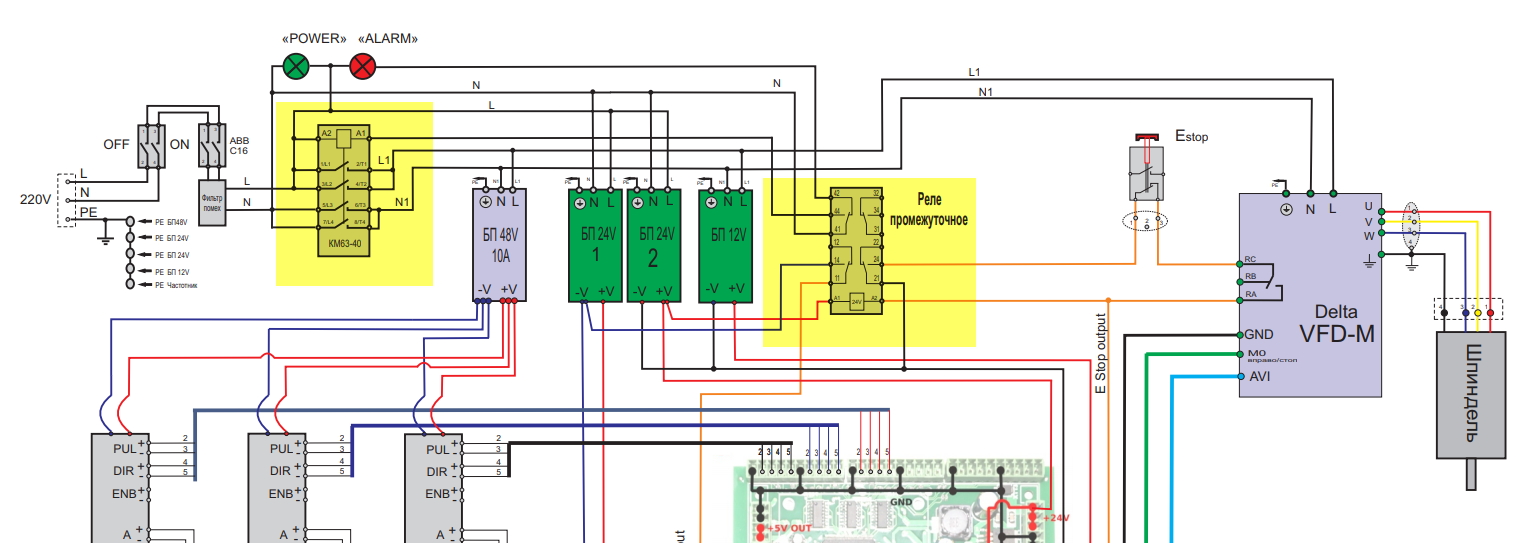

frezeryga писал(а):никаких плат опторазвязки не требуеься. покупаю напрямую у производителя доставка 60$ примерно но на одну плату может и меньше.
все выше описаное поддерживается без проблем. отличие ет6 и ет7 только количеством входов и выходов. для простого станка хватает ет6 если станок навороченый с автосменой и всякой кучей датчиков и устройств тогда только нужна ет7 а весь основной функционал и железо у них идентичны.
на фото отличие только в наличии компьютера в комплекте. компьютер можно использовать или любой свой или купить по месту.
Подскажите, у вас где то была выложена электрическая схема подключения всех компонентов станка на основе MyCNC. Буду думать... Интерфейс крутой, все необходимое в софте есть. Вот только цена...
ЦЕНА + ДОСТАВКА +20% РАСТАМОЖКА.... мне уже плохо становиться, денег как в бездонную бочку улетает...
Re: 400х300х100 открытый проект
Hugo
Сообщения: 1171
Репутация: 303
Сообщение Hugo »
Спасибо!
Скажите мне как электрик - электрику:) выделил желтым, одно как я понял, релле, а второе - КТО ТЫ ТАКОЕ? :)))
Sxema ET6.jpg (2198 просмотров) <a class='original' href='./download/file.php?id=161215&mode=view' target=_blank>Загрузить оригинал (337.2 КБ)</a>
Можете ли дать ссылку на продажу этих релле? и можно ли без них?
Сообщения: 2096
Одно реле на 4 нормально открытые (НО) контакта (то что слева - ну и выводы только на замыкание), второе тоже на 4 провода, но переключающее, у него есть как НО контакты так и нормально замкнутые (НЗ).
Собственно функционал у обоих используется НО. Причем у той что справа только 3 из 4-х групп контактов. А не, вру - сигнал (лампочка) аларм заведен на НЗ контакт.
