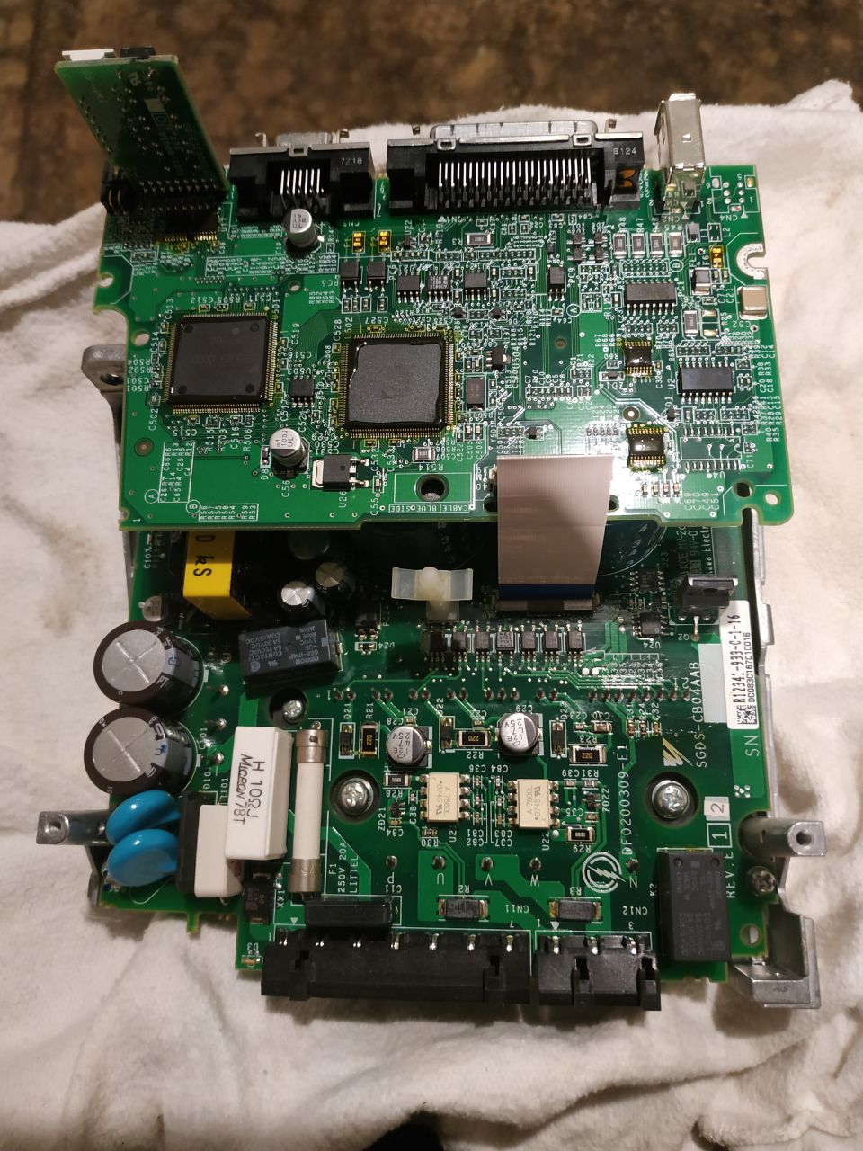

photo1666632013.jpeg (5904 просмотра) <a class='original' href='./download/file.php?id=205242&mode=view' target=_blank>Загрузить оригинал (233.5 КБ)</a>
Прозвонил плату на корпус. Сопротивление 1 Ом. Конденсаторы и дорожки визуально в порядке.
Подтянул винты и собрал обратно. При испытании "пациент" вел себя по старому.

MutCNC писал(а): ↑ Прозвонил плату на корпус. Сопротивление 1 Ом.
Вот это и странно. А какие контакты на плате прозванивали? Вот те пяточки, под крепеж болтами на платах, должны звониться в ~0Ом (в зависимости от сопротивления проводов щупов) на корпус, и все болты должны быть на месте.

Сопротивление проводов щюпов 1,5 Ом. Между
пяточком и радиатором 2,5 Ом.

MutCNC писал(а): ↑ Сопротивление проводов щюпов 1,5 Ом. Между
Слушайте, ну может это и не решит проблему, но это точно нехорошо - между корпусом (куда крепятся внешние провода зазамления) и пяточками плат должно быть 0Ом.
Я щас померял на своей Сигме-5, в щупах у меня 0.2Ом (они чуть получше), и между корпусом и платой - тоже 0.2Ом.
Проверьте контакт щупа с корпусом, может место крепления подокислилось немного, он же алюминиевый. Но сопротивление обязано быть нулевым.

Когда приехал из Кореи проверил под Сигмавином, всё гут. Поставил в шкаф. Подаю питание - сначала вырубило вводной автомат - мне бы задуматься, но нет, прём. Включаю второй раз - норм, пробую запустить Jog из Сигмавин - ошибка А100 (Overcurrent Detected). Мнеб второй раз задуматься... Но этож Япония!! Оно не может ломаться! Ок. Перегружаюсь. И уходит в полный отказ. Вообще без признаков жизни. Вытащил из шкафа. Полежал он недельку. Пробую включить на столе, без силы мотора. Подаю питание на контроллер - ок, заводится, ПОТ/НОТ, всё как обычно. Подаю питание на силовую часть - А30 (Main Circuit Detector Error).
Да. Провода прозвонил. Двигатель сопротивление обмоток 2,7 Ома (это нормально?) Разобрал. Визуально всё ок. Главный предохранитель ок. А в остальном не ок)
Буду благодарен любым мыслям!
С уважением.
Re: Про сервы Yaskawa
AndyE писал(а): ↑ Подаю питание - сначала вырубило вводной автомат - мне бы задуматься, но нет, прём. Включаю второй раз - норм
Кондер заряжается и выбивает автомат.
AndyE писал(а): ↑ Подаю питание на силовую часть - А30 (Main Circuit Detector Error).
Возможно пробит IGBT

aftaev писал(а): ↑ Кондер заряжается и выбивает автомат.
Резонно. Заменю трёхфазный (сервы разнесены по фазам) с характеристикой "В" на раздельные с характеристикой "С", с бОльшим номиналом на Z. Спасибо.
aftaev писал(а): ↑ пробит IGBT
А тут печаль. Может кто-нибудь возьмётся за диагностику/ремонт? На возмездной основе, конечно.
