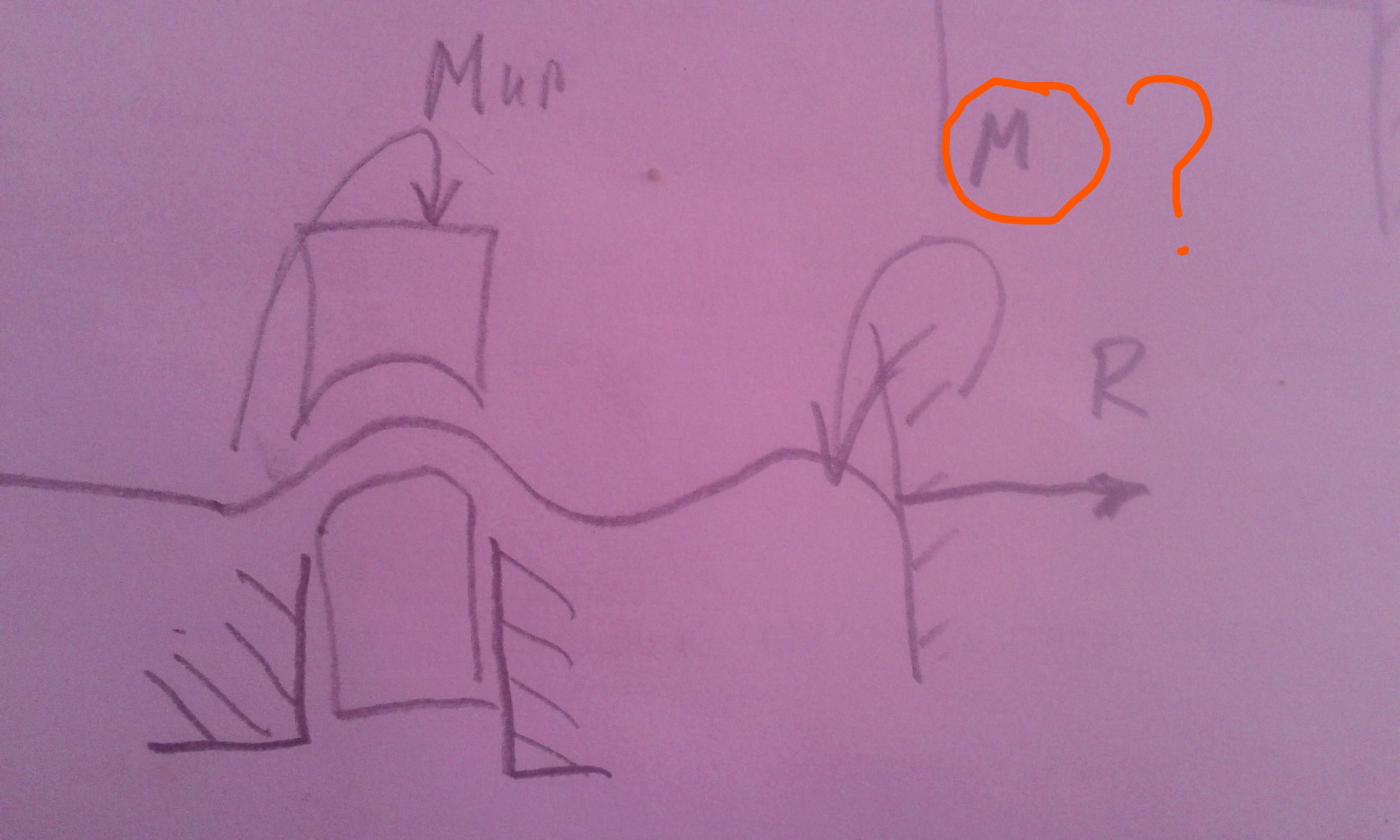

Гайка лишена возможности линейного перемещения, заделанный конец винта, соответственно, - тоже. Мы прикладываем момент к гайке. Будет ли реактивный момент в заделке при этом?
Интуитивно кажется, что - нет. Но при попытке составить расчетную схему, начали сомнения одолевать.
Зачем такая схема нужна - не забивайте голову: пусть мы хотим испытать винт на разрыв.
Мое рассуждение: момент приложен к гайке, пара ШВП кинематически преобразует этот момент в осевую силу, т.е. винту достается только осевая сила.

Хотя, если мы приложим осевую силу к винту, а гайка будет заделана. то винт будет стремиться провернуться, получается. что момент в заделке будет. И мы имеем нормальную деформацию винта + кручение.

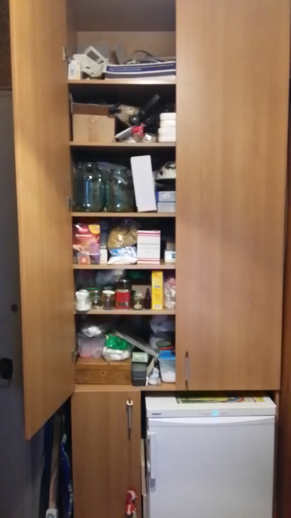

Я свои шкафы рисовал в bcad - на выходе список панелей с размерами и отметками по какой стороне какую кромку клеить и разметка всех отверстий в них. Ещё умеет оптимально располагать панели на листе заданного размера с указанием порядка распилов, но я это не делал. Мне знакомый мебельщик давал свой ноут с программой на 2-3 дня, я рисовал свои шкафы, возвращал ноут и через день-два получал пачки панелей, из которых как из конструктора собирал шкафы. Один раз понадобилась тумба под станок из ЛДСП 18мм, а у знакомого только 16мм была - переслал файлы сторонним мебельщикам (гуглил по "раскрой лдсп") и они тоже всё хорошо сделали.
Один из шкафов:
