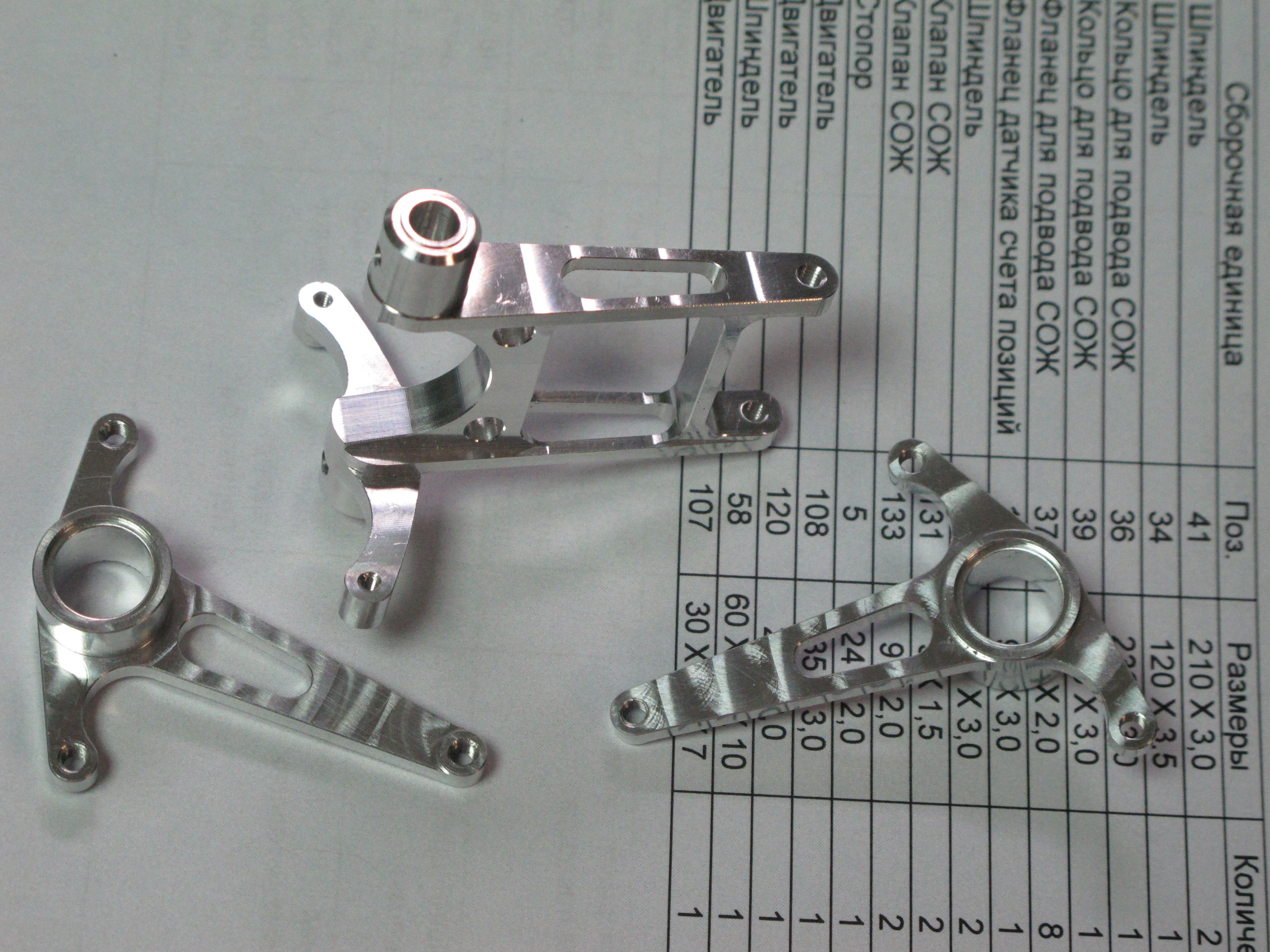

на объемной детали попробовал фрезы искар , черновые и чистовые с радиусом на кончике -отлично работают
на торцовке еле видный рисунок после них

В чем УП готовите? Сколько времени уходить на создание УП одной такой детальки?
Солидкам
уп как то долго делается, на большую уходит часа 3, но на ней много операций и переворотов
мелкие по часу каждая
3 часа на уп както много зато деталь пилится быстро. у меня наоборот нет времени вылизывать уп поетому уп делаю быстро но пилю долго и потихоньку но закрываю дверь к станку и неподхожу пока незакончит делаю паралельно много другой работы.
расскажи как эту деталь сделать с одного установа?

nik1 наверное имеет ввиду время изготовления, а не время написания управляющей программы.
тут вышло практически одинаково :)
3 часа на прогу и 2,5 часа на полное изготовление
включая подготовку заготовки и инструмента
хорошо зажать не получается и режимы приходится занижать
пыс, когда прогу делаю , еще время уходит на продумывание технологии :)

Ну кстати да, nik1 прав. На мелкие одиночные геморойные детальки времени уходит очень много. Зачастую надож еще саму модель править под нужные установы, + рисовать оснастку и готовить на нее свою УП. В итоге зачастую под такую деталь выходит до 6-8 разных УП. И от станка отходить моветон во время первой обработки, бегать можно только при серии когда уже все отлажено.

Фон под детальками интересный.. ))
это инструкция от револьверки :)
