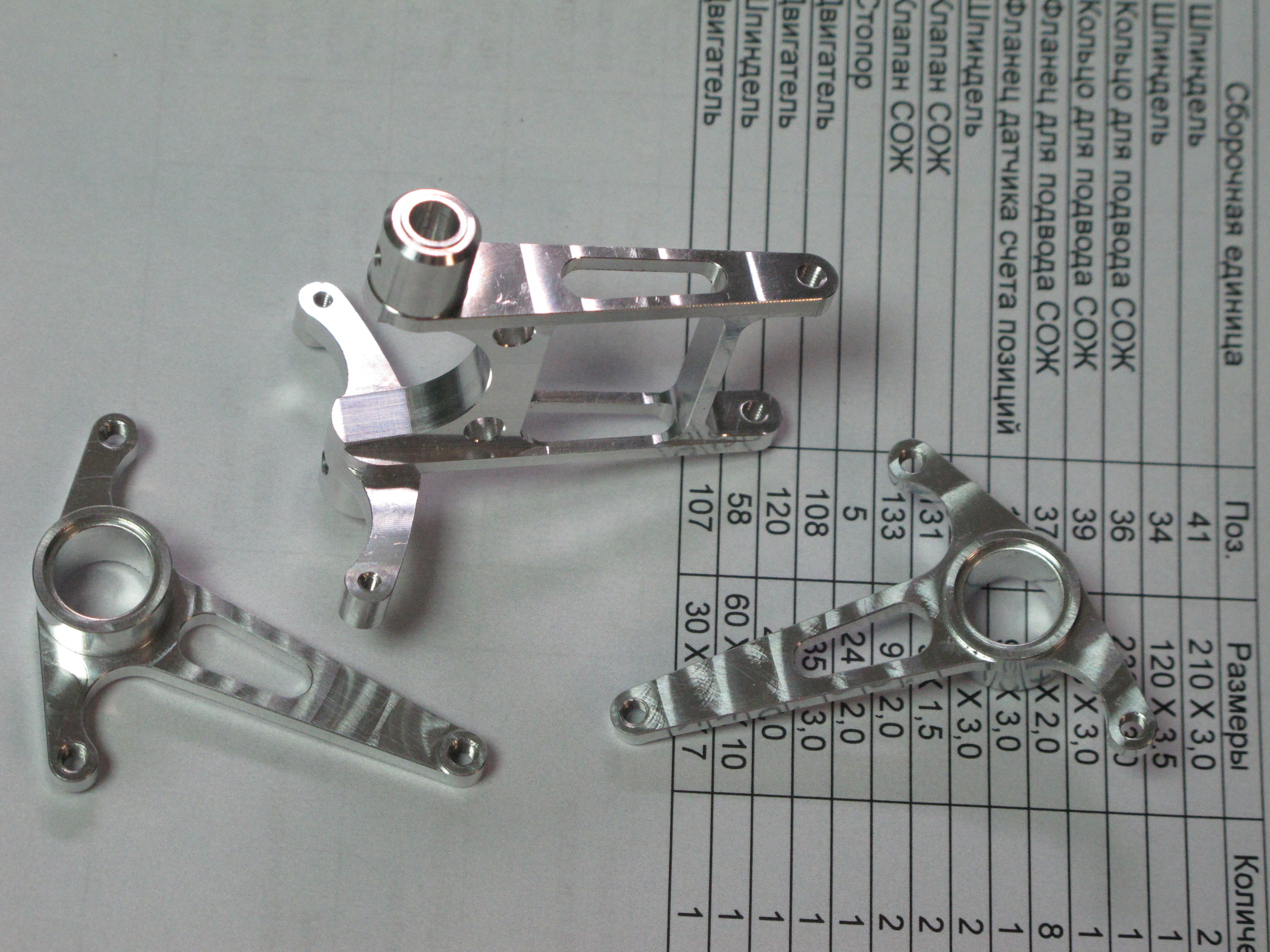

третий вариант качалок, товарищ ни как не определится :)
на объемной детали попробовал фрезы искар , черновые и чистовые с радиусом на кончике -отлично работают
на торцовке еле видный рисунок после них

В чем УП готовите? Сколько времени уходить на создание УП одной такой детальки?
Сообщения: 8408
Солидкам
уп как то долго делается, на большую уходит часа 3, но на ней много операций и переворотов
мелкие по часу каждая

nik1 наверное имеет ввиду время изготовления, а не время написания управляющей программы.
Сообщения: 8408
тут вышло практически одинаково :)
3 часа на прогу и 2,5 часа на полное изготовление
включая подготовку заготовки и инструмента
хорошо зажать не получается и режимы приходится занижать
пыс, когда прогу делаю , еще время уходит на продумывание технологии :)

Фон под детальками интересный.. ))
Сообщения: 8408
это инструкция от револьверки :)
