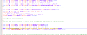

config -скрытая папка ,потому и не видно, жамкаем на кнопку Вид, и ставим галку -Показать скрытые файлы.......

aster писал(а): Что исправить в cnc-screen.xml
чем ниже по списку x-parking.xml прописан, тем больше приоритет всплыть поверх других окон, кажется так ........
Но судя по всему у вас позиция окна парковки неверно прописана ,и окно съехало чрезмерно вправо ,потому и прячется под кнопками(хотя по видео толком ничего не разглядеть....)
Вот эти циферки отвечающие за позицию окна-

niksooon писал(а): у вас позиция окна парковки неверно прописана ,и окно съехало чрезмерно вправо ,потому и прячется под кнопками(хотя по видео толком ничего не разглядеть....)
Я изначально указал "80;160", как на видео https://youtu.be/rLm72QmE42Q. Но тогда вообще ничего не было видно. Стал экспериментировать с этими числами, увидел некую реакцию. Когда загнал блок вообще вниз или вправо ("800:800", вроде бы) - увидел блок, точнее некоторые его кнопки. Даже смог на некоторые нажимать, сквозь просветы между другими кнопками и блоками. И была ответная реакция программы (уверен ли я, что хочу переместить станок в парковку, так, кажется).
Потом я вернул изначальные числа. То, что на видео - ввёл специально, для видео, чтобы показать ситуацию. При вводе "80;160" видно только пару полосок - нижнюю границу блока. Сам блок закрывает карта раскроя. Видно блок с картой раскроя имеет высший приоритет.
