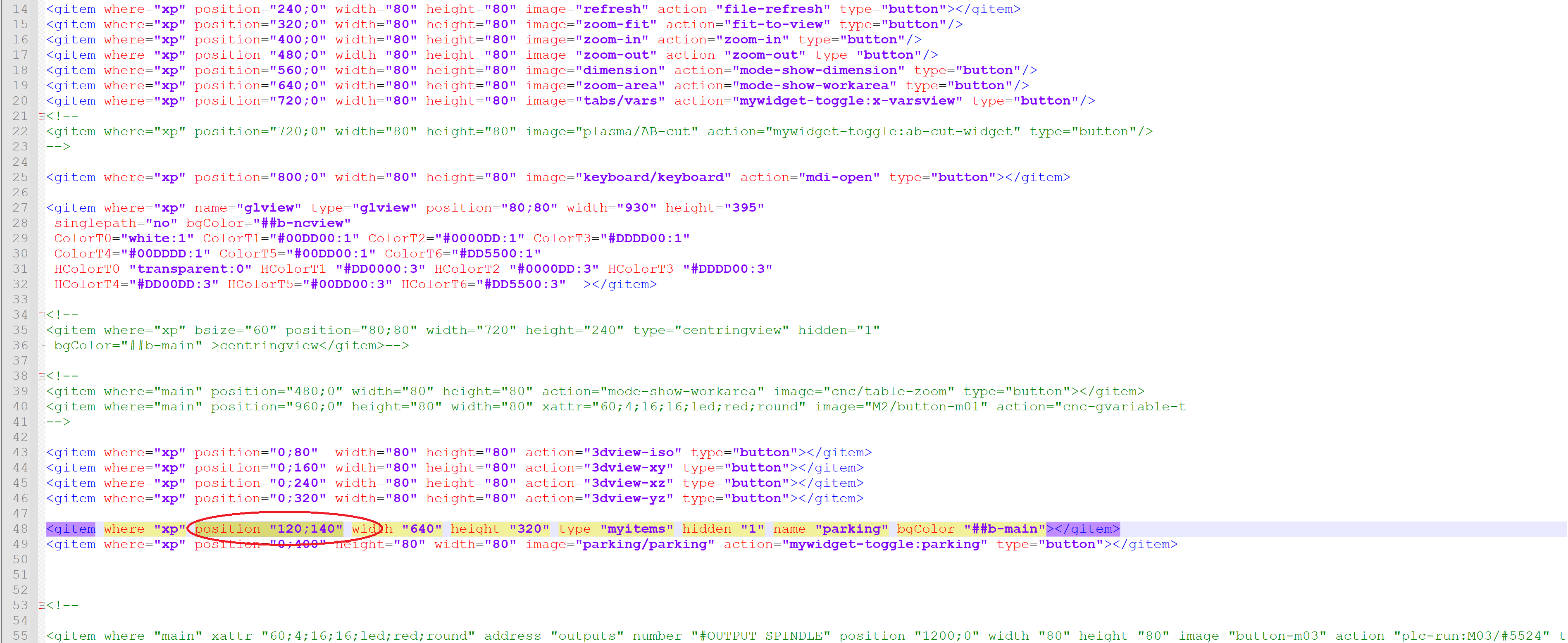

aster писал(а): ↑ Что исправить в cnc-screen.xml
чем ниже по списку x-parking.xml прописан, тем больше приоритет всплыть поверх других окон, кажется так ........
Но судя по всему у вас позиция окна парковки неверно прописана ,и окно съехало чрезмерно вправо ,потому и прячется под кнопками(хотя по видео толком ничего не разглядеть....)
Вот эти циферки отвечающие за позицию окна-
скрин.png (2887 просмотров) <a class='original' href='./download/file.php?id=197603&sid=b2fdc95c62c7ca89c21ca92119738a91&mode=view' target=_blank>Загрузить оригинал (237.81 КБ)</a>

niksooon писал(а): ↑ у вас позиция окна парковки неверно прописана ,и окно съехало чрезмерно вправо ,потому и прячется под кнопками(хотя по видео толком ничего не разглядеть....)
Я изначально указал "80;160", как на видео https://youtu.be/rLm72QmE42Q. Но тогда вообще ничего не было видно. Стал экспериментировать с этими числами, увидел некую реакцию. Когда загнал блок вообще вниз или вправо ("800:800", вроде бы) - увидел блок, точнее некоторые его кнопки. Даже смог на некоторые нажимать, сквозь просветы между другими кнопками и блоками. И была ответная реакция программы (уверен ли я, что хочу переместить станок в парковку, так, кажется).
Потом я вернул изначальные числа. То, что на видео - ввёл специально, для видео, чтобы показать ситуацию. При вводе "80;160" видно только пару полосок - нижнюю границу блока. Сам блок закрывает карта раскроя. Видно блок с картой раскроя имеет высший приоритет.
Такой ещё вопрос: как сделать так, чтобы блок с кнопками закрытия программы, ввода настроек оператора (кажется, называется блок MDI, хотя я могу ошибаться) исчезал сам через некоторое время. На станке сенсорного монитора нет, в некоторых ситуациях удобнее, чтобы блок исчезал через пару секунд. Если нужно будет - оператор сам вызовет этот блок.
