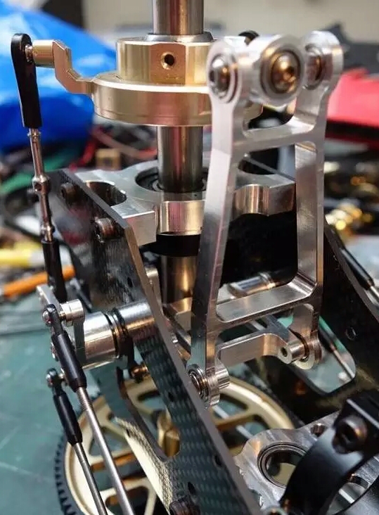

*шёпотом* А что это? :)
rage
Сообщения: 996
Репутация: 621
Откуда: МО
Сообщение rage »
Автомат перекоса РУ вертолета :)

Что за геликоптер? :hehehe:
Это радиоуправляемая модель вертолёта
nik1 писал(а):Что за геликоптер?
Геликоптер = Вертолёт :hehehe:
NightV писал(а):вертолет = будка с пропеллером на крыше :D
Это из разряда: Корова - это такое большое животное с четырьмя ногами по углам :lol:

Класс!
Из-за мега-качества как изделий, так и фоток, не чувствуется масштаб. Агрегат производит впечатление настоящего, а не модели. :good:
спасибо :beer_blow:
это модель под 800 мм лопасти, приличная мясорубка :hehehe:

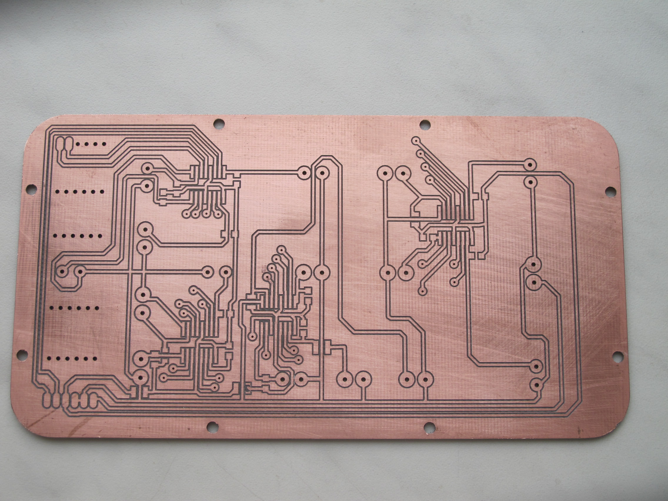

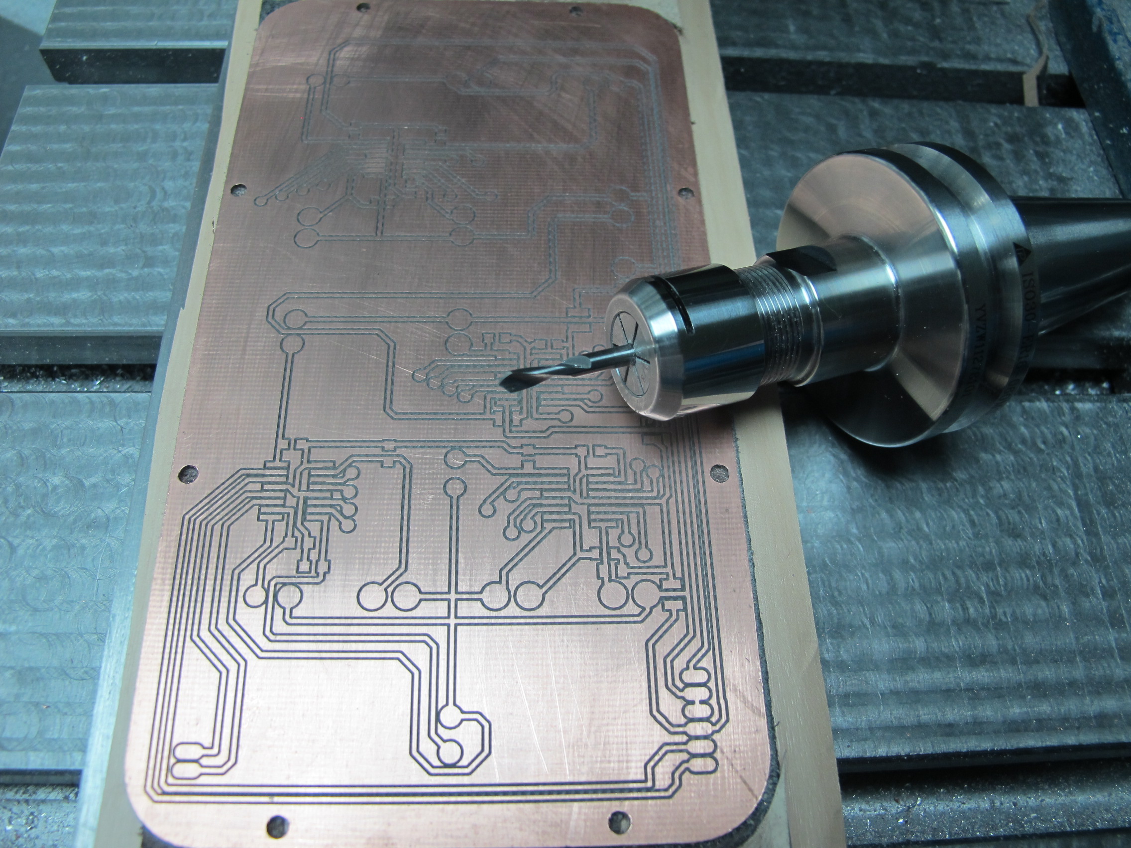

попробовал сделать печатку на станочке, нормально получилось с гравером которым снимаю фаски
подача 500 мм в мин, обороты 12000
но нужно купить на 45-60гр, мой на 90 гр

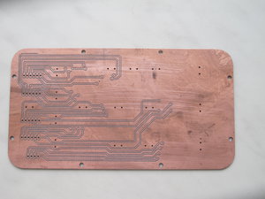

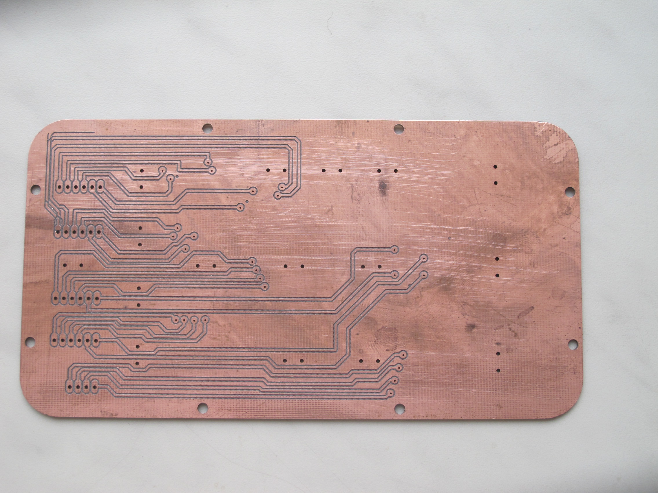

с обратной стороной не задалось, идет смещение на 2.2 мм :wik:
в общем пришлось тупо сдвинуть 0 на эти 2.2 мм и доделать, одна дорожка померла при первом старте :)

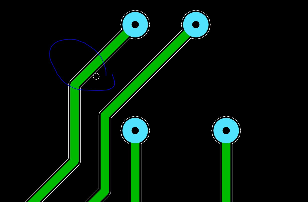

еще такая хрень вылазит , на скрине видно, кто в курсях от чего может быть?

артефакт?? (3680 просмотров) <a class='original' href='./download/file.php?id=46754&mode=view' target=_blank>Загрузить оригинал (66 КБ)</a>
артефакт??

А какой CAM готовил g-code?
AlexNikov
Сообщения: 1206
Репутация: 721
Откуда: Томск
Сообщение AlexNikov »
Исходник бы поглядеть в ЛайАуте который. Гравер лучше 30 градусов, в крайнем случае 45. Подача маловата мне кажется на 800-1200 можно смело резать на 16к оборотах. g-код в СтепКаме готовили? Центрирование делайте по 4м точкам на подложке. Я фанерку прохожу 8мм фрезой, потом пп на неё и центровку по 4м отверстиям скрепками - все супер получается. Еще совет (мб пригодиться мб нет - но я теперь пп делаю с 3мя проходами с 50% смещением - паять удобнее в разы).
И еще момент - на пп есть ошибочка - у вас есть отверстия на обратной стороне пп (второй скрин снизу) без пяточков. В лайауте делайте металлизацию - инчае вывод элемента легко замкнется на медь.
да , в степкаме
привязку делал от края платы, она точно в размер сделана
Про обратные пятачки забыл, потом пришлось врукопашную сверлошком снимать медь
насчет переворота по точкам на подложке, их видимо надо отдельно в степкам закидывать? Иначе глубина задается равной глубине фрезеровки

Да я их делаю отдельным файлом, первым. Сверлю 1мм сверлом - скрепка отлично подошла для центровки)))) Привязку делайте в подготовке файле к резке в лайауте:
Расстановка центрирующих отверстий в ручную не даст толку. Зеркалирование происходит не отностильно центра платы а относительно края крайнего проводника к стороне зеркалирования, поэтому руками центровки сложновато выставить.
А можно исходик ваш в лайауте, уж больно интересно откуда взялся артифакт такой при обсчете траектории :thinking:

Вспомнил одну хитрость - если центрирующие отверстия нужны "внутри" пп (бывают такие моменты), то выход такой - сделать проводник по контуру платы (на соле "О" - белый слой, с обоих сторон пп) толщиной 0,1мм, от него во внутрь платы разместить отверстия с одинаковыми отступами от этого проводника как по X так и по Y, тогда при перевороте вы точно попадете в эти отверстия.

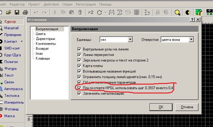

если 6 версия SL, часто не схождения при перевороте бывает по причине указанной в скрине,
Снимок.JPG (3588 просмотров) <a class='original' href='./download/file.php?id=46763&mode=view' target=_blank>Загрузить оригинал (103.02 КБ)</a>
Сферический ватник в вакууме.
Да, версия 6
попробую и этот параметр :)
так или иначе победим
