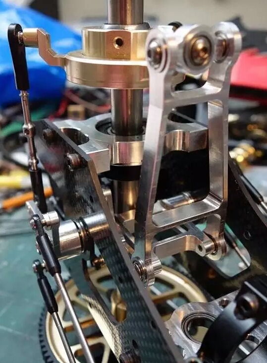

*шёпотом* А что это? :)
rage
Сообщения: 1014
Репутация: 621
Откуда: МО
Сообщение rage »
Автомат перекоса РУ вертолета :)

Сообщения: 8408
Что за геликоптер? :hehehe:
Это радиоуправляемая модель вертолёта
Сообщения: 9583
nik1 писал(а):Что за геликоптер?
Геликоптер = Вертолёт :hehehe:
Сообщения: 9583
NightV писал(а):вертолет = будка с пропеллером на крыше :D
Это из разряда: Корова - это такое большое животное с четырьмя ногами по углам :lol:

Класс!
Сообщения: 9116
Из-за мега-качества как изделий, так и фоток, не чувствуется масштаб. Агрегат производит впечатление настоящего, а не модели. :good:
Сообщения: 8408
спасибо :beer_blow:
это модель под 800 мм лопасти, приличная мясорубка :hehehe:

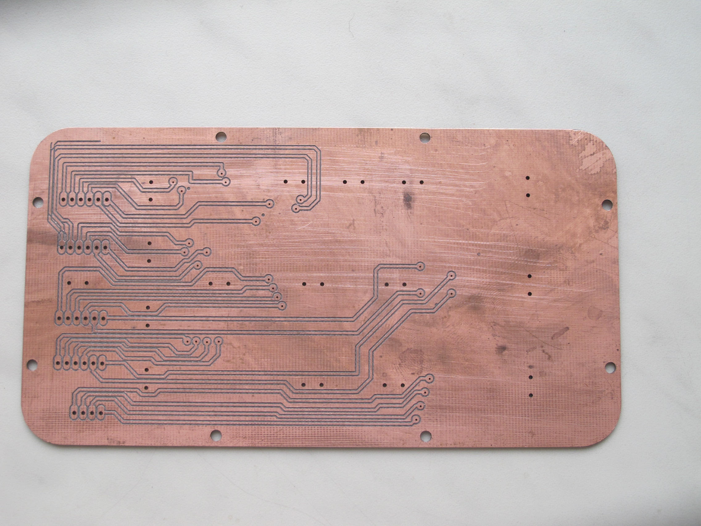

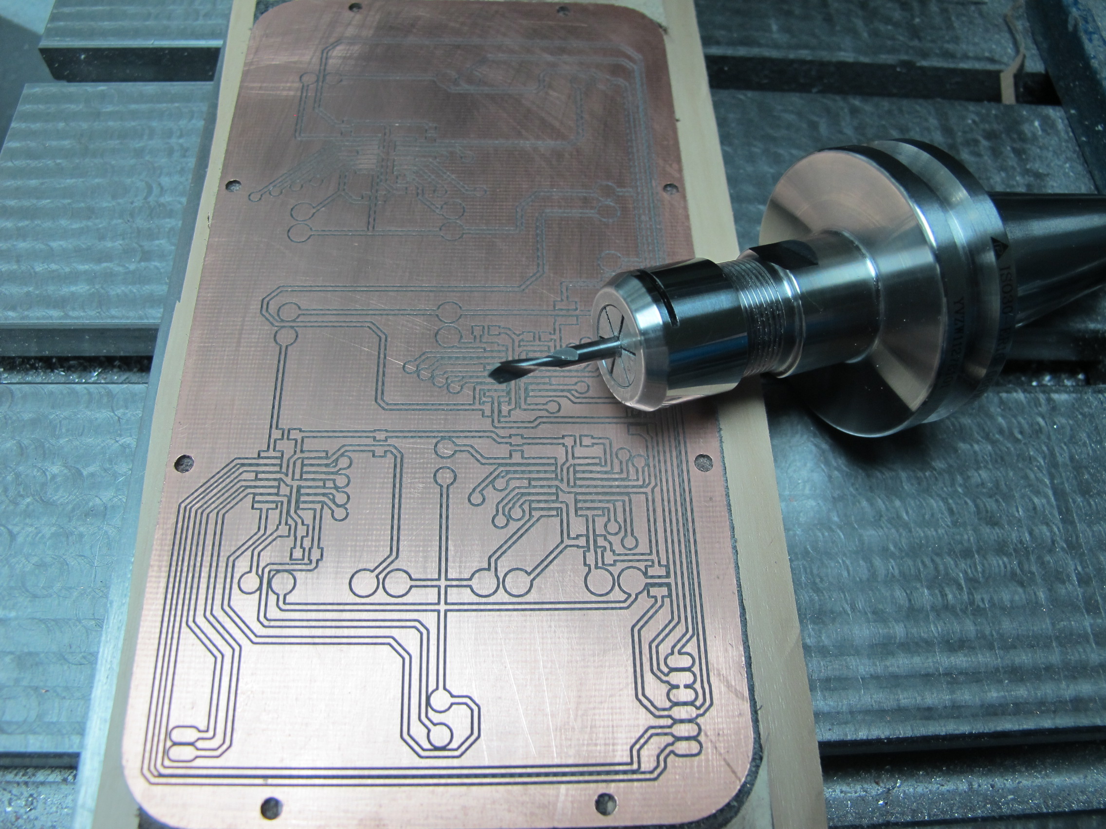

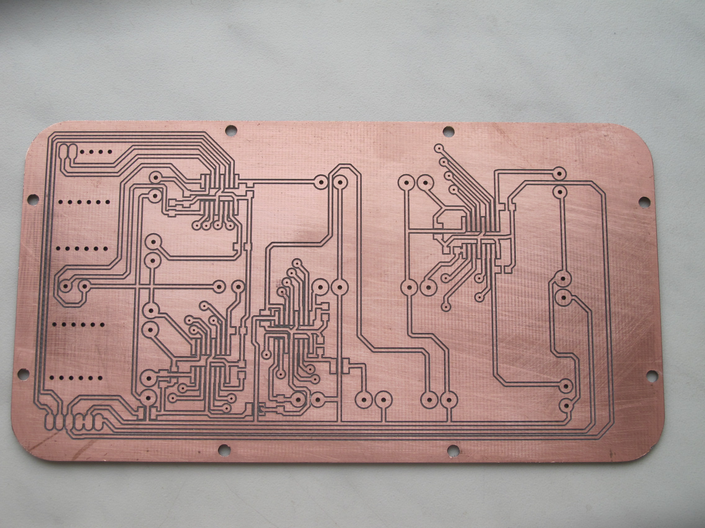

попробовал сделать печатку на станочке, нормально получилось с гравером которым снимаю фаски
подача 500 мм в мин, обороты 12000
но нужно купить на 45-60гр, мой на 90 гр
с обратной стороной не задалось, идет смещение на 2.2 мм :wik:
в общем пришлось тупо сдвинуть 0 на эти 2.2 мм и доделать, одна дорожка померла при первом старте :)

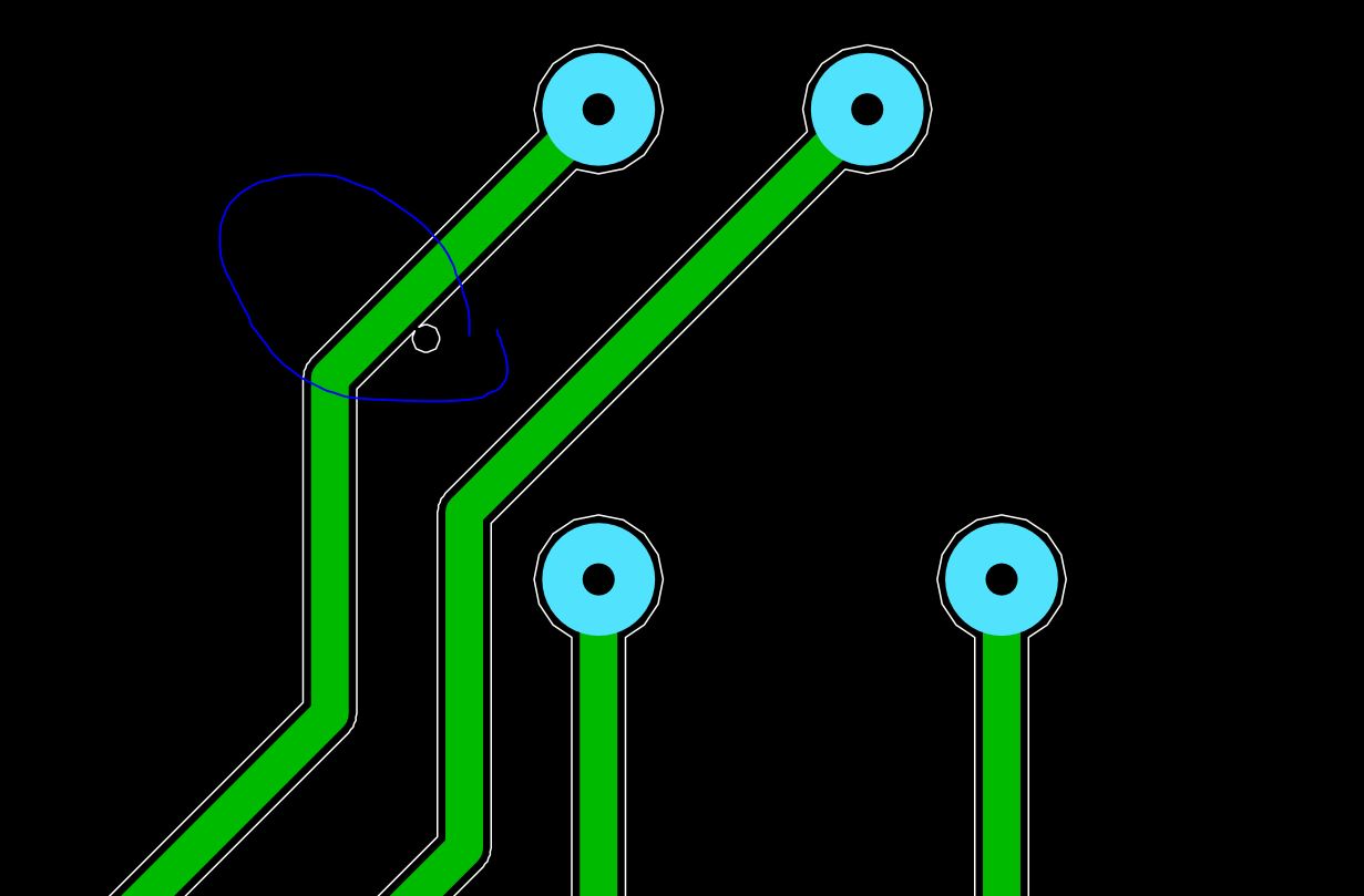

еще такая хрень вылазит , на скрине видно, кто в курсях от чего может быть?
гравер такой (2976 просмотров) <a class='original' href='./download/file.php?id=46751&mode=view' target=_blank>Загрузить оригинал (1.01 МБ)</a>
гравер такой
верх (2976 просмотров) <a class='original' href='./download/file.php?id=46752&mode=view' target=_blank>Загрузить оригинал (1.02 МБ)</a>
верх
низ с запилом от смещения (2976 просмотров) <a class='original' href='./download/file.php?id=46753&mode=view' target=_blank>Загрузить оригинал (993.59 КБ)</a>
артефакт?? (2976 просмотров) <a class='original' href='./download/file.php?id=46754&mode=view' target=_blank>Загрузить оригинал (66 КБ)</a>
артефакт??

Исходник бы поглядеть в ЛайАуте который. Гравер лучше 30 градусов, в крайнем случае 45. Подача маловата мне кажется на 800-1200 можно смело резать на 16к оборотах. g-код в СтепКаме готовили? Центрирование делайте по 4м точкам на подложке. Я фанерку прохожу 8мм фрезой, потом пп на неё и центровку по 4м отверстиям скрепками - все супер получается. Еще совет (мб пригодиться мб нет - но я теперь пп делаю с 3мя проходами с 50% смещением - паять удобнее в разы).
И еще момент - на пп есть ошибочка - у вас есть отверстия на обратной стороне пп (второй скрин снизу) без пяточков. В лайауте делайте металлизацию - инчае вывод элемента легко замкнется на медь.
Сообщения: 8408
да , в степкаме
привязку делал от края платы, она точно в размер сделана
Про обратные пятачки забыл, потом пришлось врукопашную сверлошком снимать медь
насчет переворота по точкам на подложке, их видимо надо отдельно в степкам закидывать? Иначе глубина задается равной глубине фрезеровки

А можно исходик ваш в лайауте, уж больно интересно откуда взялся артифакт такой при обсчете траектории :thinking:

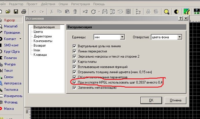

если 6 версия SL, часто не схождения при перевороте бывает по причине указанной в скрине,
Снимок.JPG (2884 просмотра) <a class='original' href='./download/file.php?id=46763&mode=view' target=_blank>Загрузить оригинал (103.02 КБ)</a>
Сферический ватник в вакууме.
