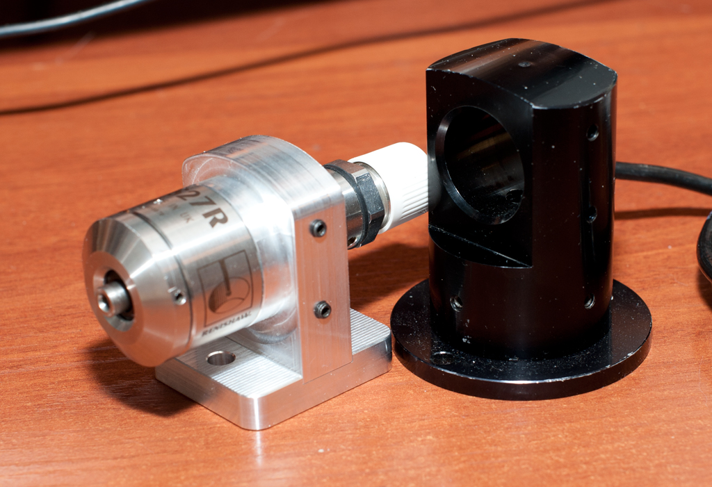

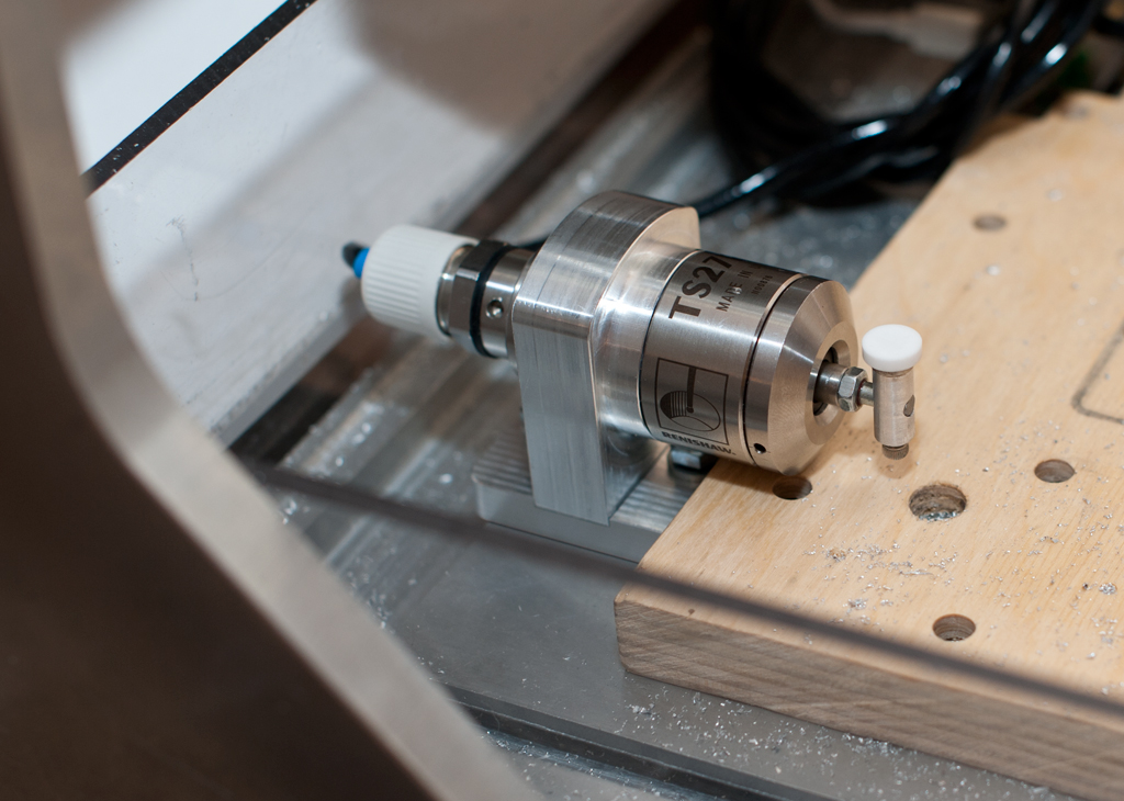

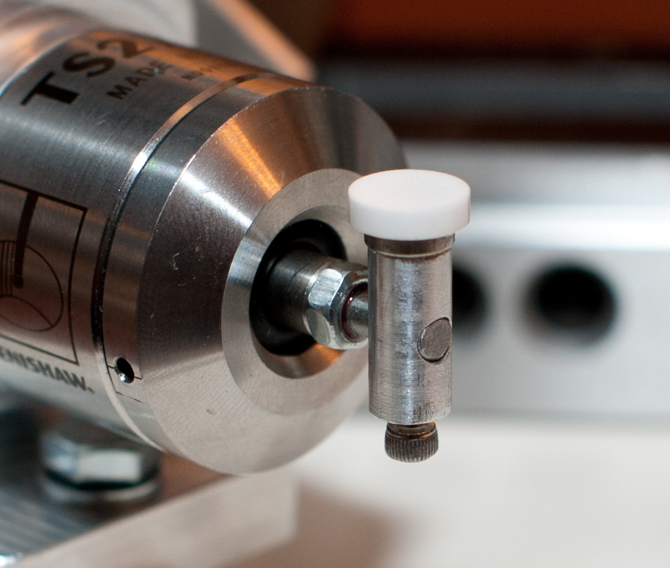

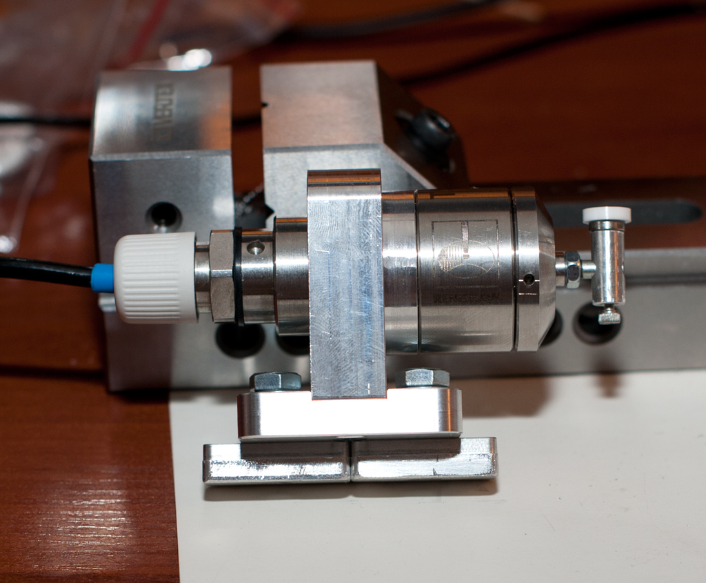

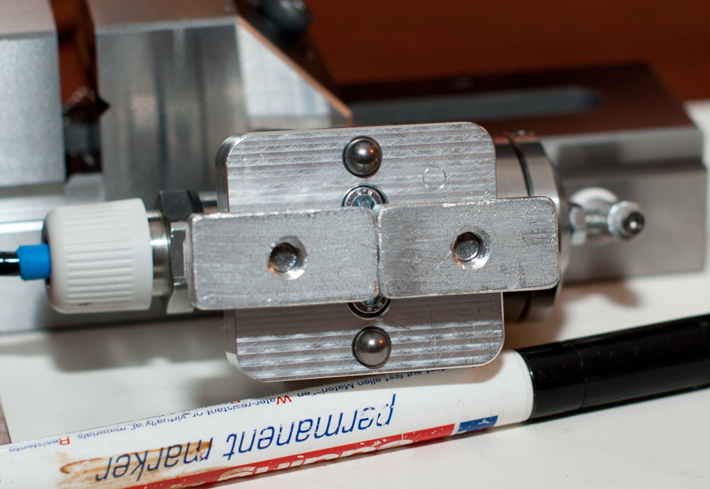

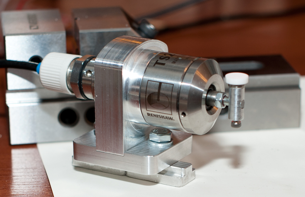

Удалось урвать англичанина тут Renishaw TS27R по очень приятной цене, но со сломанным держателем контактным. Тао очухается после НГ китайского, держатель притащу родной - чтоб если что сломаться мог. Родное крепление у него для моего портала шибко великовато оказалось. Переделать получилось под свой станок:
3.jpg (4989 просмотров) <a class='original' href='./download/file.php?id=72939&mode=view' target=_blank>Загрузить оригинал (433.8 КБ)</a>
6.jpg (4989 просмотров) <a class='original' href='./download/file.php?id=72942&mode=view' target=_blank>Загрузить оригинал (432.09 КБ)</a>
4.jpg (4989 просмотров) <a class='original' href='./download/file.php?id=72940&mode=view' target=_blank>Загрузить оригинал (462.53 КБ)</a>
5.jpg (4989 просмотров) <a class='original' href='./download/file.php?id=72941&mode=view' target=_blank>Загрузить оригинал (349.77 КБ)</a>
7.jpg (4989 просмотров) <a class='original' href='./download/file.php?id=72943&mode=view' target=_blank>Загрузить оригинал (431.56 КБ)</a>
8.jpg (4989 просмотров) <a class='original' href='./download/file.php?id=72944&mode=view' target=_blank>Загрузить оригинал (385.17 КБ)</a>

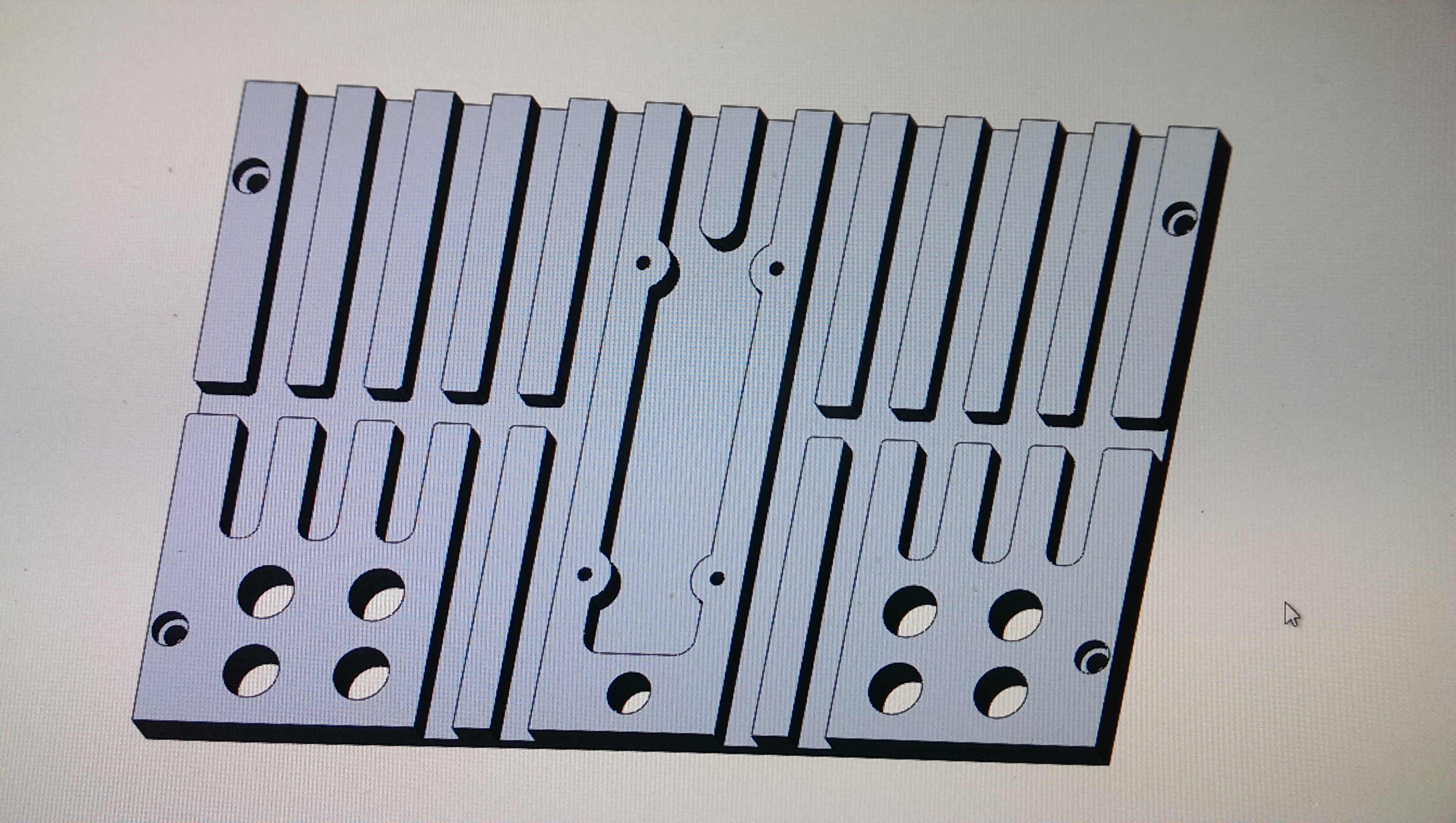

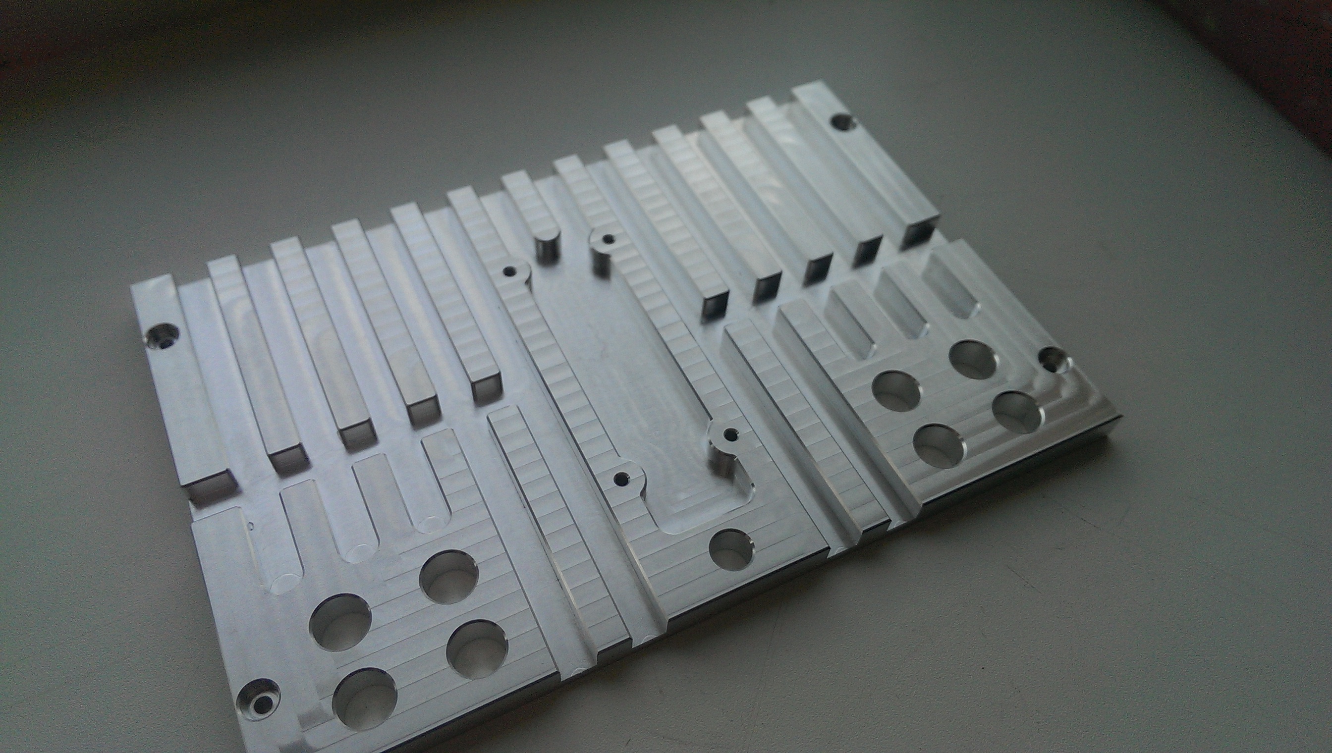

Делаю себе "красивый" экран-коробку для трансформатора тороидального в усилитель, сделал первую детальку-стенку:
Модель:
IMAG0745.jpg (4715 просмотров) <a class='original' href='./download/file.php?id=80659&mode=view' target=_blank>Загрузить оригинал (1.3 МБ)</a>
Изделие:
IMAG0750.jpg (4715 просмотров) <a class='original' href='./download/file.php?id=80660&mode=view' target=_blank>Загрузить оригинал (1.21 МБ)</a>
Сообщения: 3023
Re: Вектроник 2.0 --> Вектроник А4-РП
AlexNikov писал(а):Изделие:
А какими фрезами и как резал? И размеры? Точность?
AlexNikov
Сообщения: 1212
Репутация: 721
Откуда: Томск
Сообщение AlexNikov »
Проектные размеры 180мм/120мм. толщина 8мм Реальные размеры - 180,18мм / 120,11мм. толщина 8,05мм. Фрезы 3х заходные - вот этих ребят: http://www.startatom.ru/production/tver ... nstrument/, 8мм для обработки плоскости и контура с углом подъема стружки 30 гр. - обозначение по каталогу 02.08.064.19.00, для внутренней обработки с углом подъема 45 гр. 6мм - 03.06.053.13.00. Сверление ТС сверлами (подача 150мм/мин). Фаска ТС центровки от Маузера.
Обработка обычными траекториями в SolidCAM (контурная, фейс-милл, карман). Обработка на 1800мм/мин с заглублением 0,4мм. Чистовой припуск 0,12мм. Обороты от 12к до 18к.

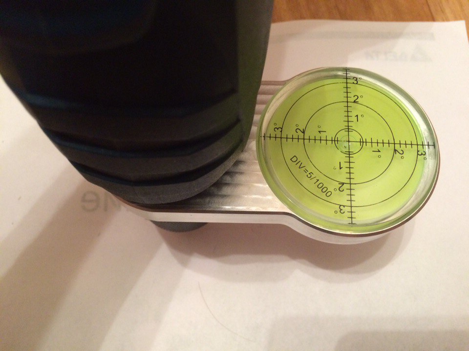

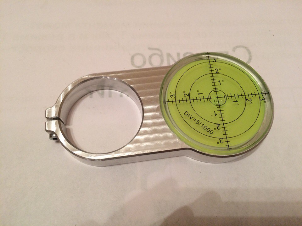

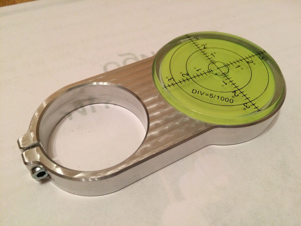

Тыщу лет тут уже ничего не писал :hehehe: В общм предстоит сверлить довольно много отверстий руками и очень желательно хотяб более менее вертикально. Для ручной дрели фрезернул девайсик. Уровень с аллиэкспресса привез - простой дешевый. Точным инструментом это назвать нельзя конечно, но более менее вертикально ручной дрелью сверлить можно.
1.jpg (4186 просмотров) <a class='original' href='./download/file.php?id=92777&mode=view' target=_blank>Загрузить оригинал (94.31 КБ)</a>
2.jpg (4186 просмотров) <a class='original' href='./download/file.php?id=92778&mode=view' target=_blank>Загрузить оригинал (96.14 КБ)</a>
3.jpg (4186 просмотров) <a class='original' href='./download/file.php?id=92779&mode=view' target=_blank>Загрузить оригинал (112.64 КБ)</a>
