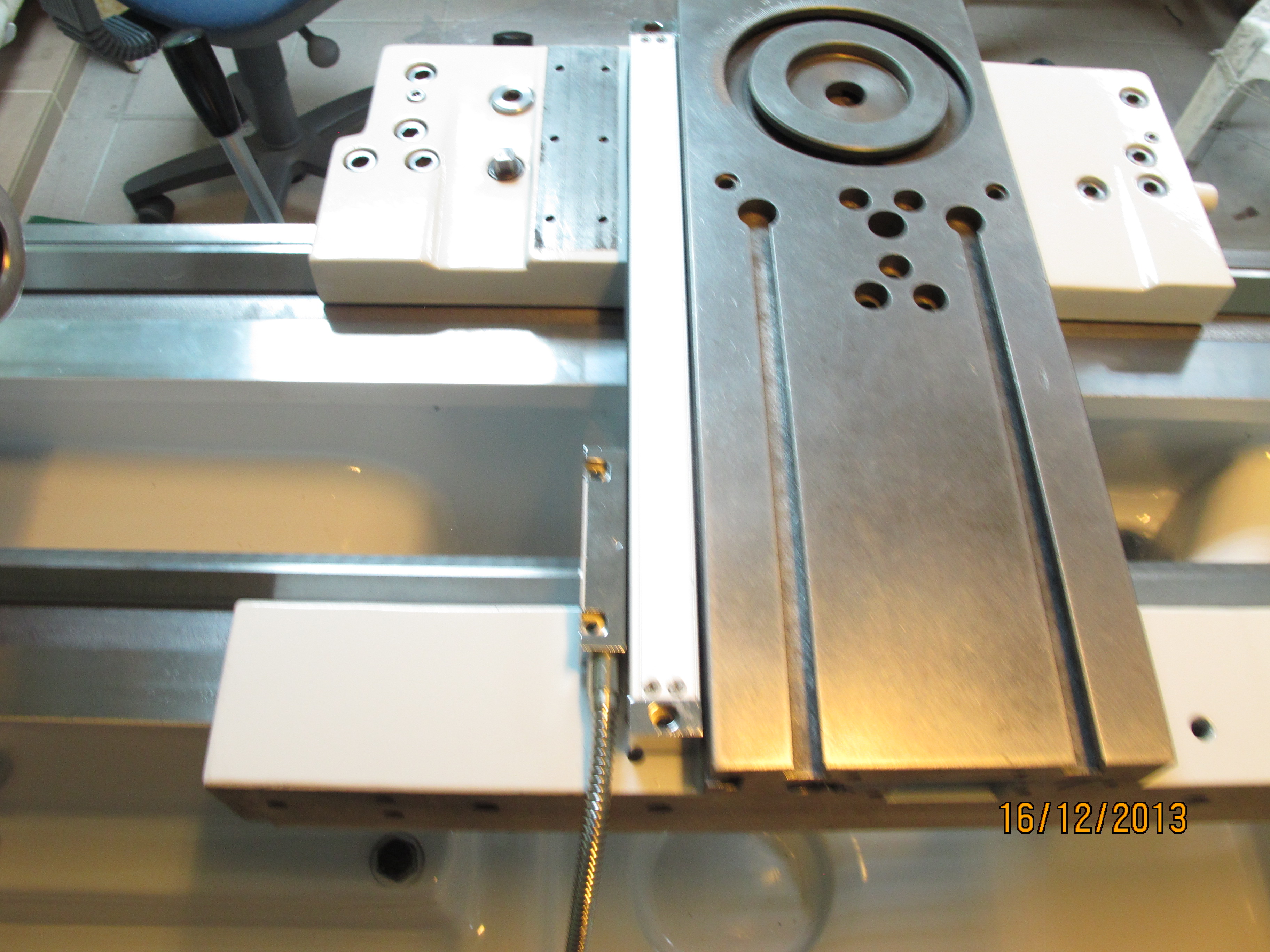

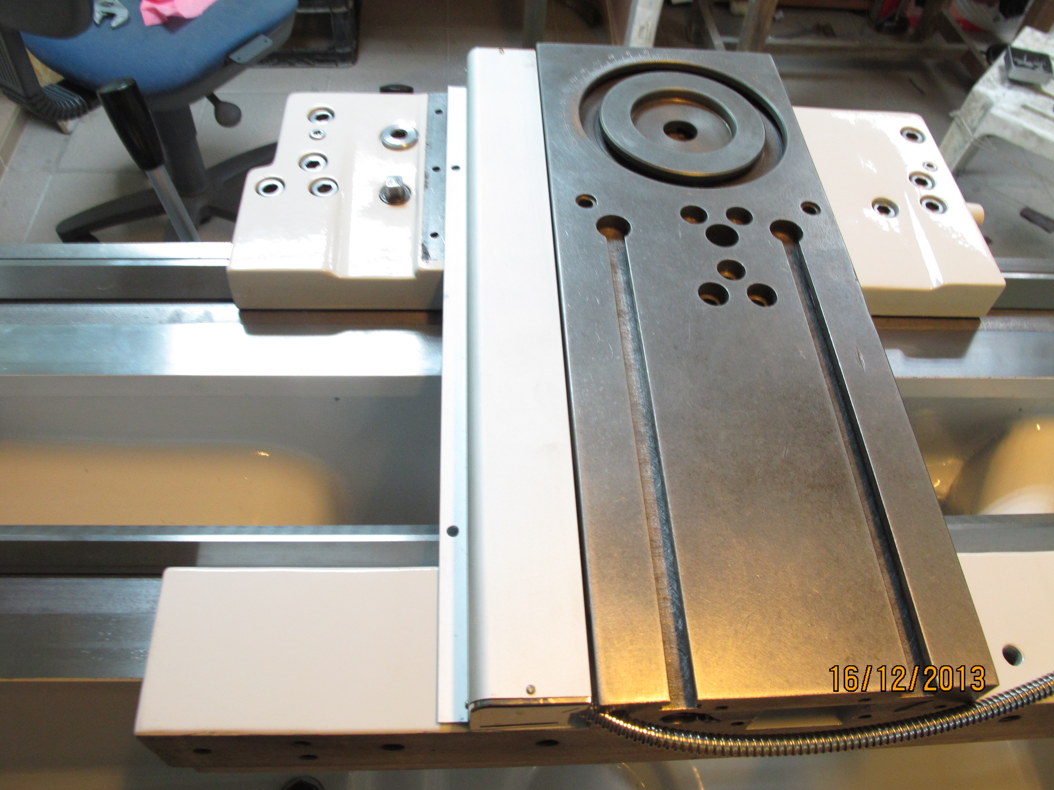

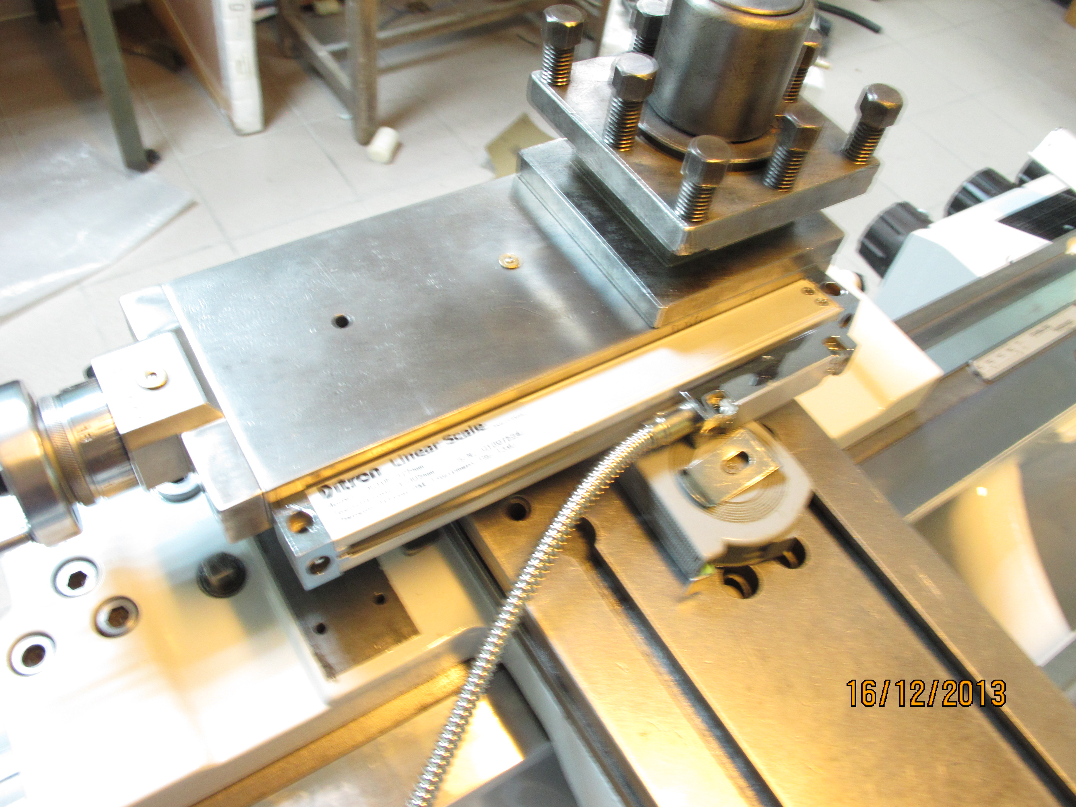

Re: Токарный Иж 1И611П
Примеряю линейки , как то все не так как хочется одни сплошные компромиссы :)
Видимо придется чем то жертвовать ради линеек
вот как то так пока наметилось
поперечная подача (6777 просмотров) <a class='original' href='./download/file.php?id=22437&mode=view' target=_blank>Загрузить оригинал (1.93 МБ)</a>

чехол перекрывает место индикатора и сокращает ход задней бабки к патрону (6777 просмотров) <a class='original' href='./download/file.php?id=22438&mode=view' target=_blank>Загрузить оригинал (2.01 МБ)</a>
малая продольная, тоже ограничивает подход к болту крепления резцедержалки (6777 просмотров) <a class='original' href='./download/file.php?id=22439&mode=view' target=_blank>Загрузить оригинал (2.01 МБ)</a>
aegis
Сообщения: 3115
Репутация: 1810
Настоящее имя: Михайло
Сообщение aegis »
вполне нормально все выходит. кстати не надо СОЖ бояться, она зачастую хорошо станки вымывает если правильная
