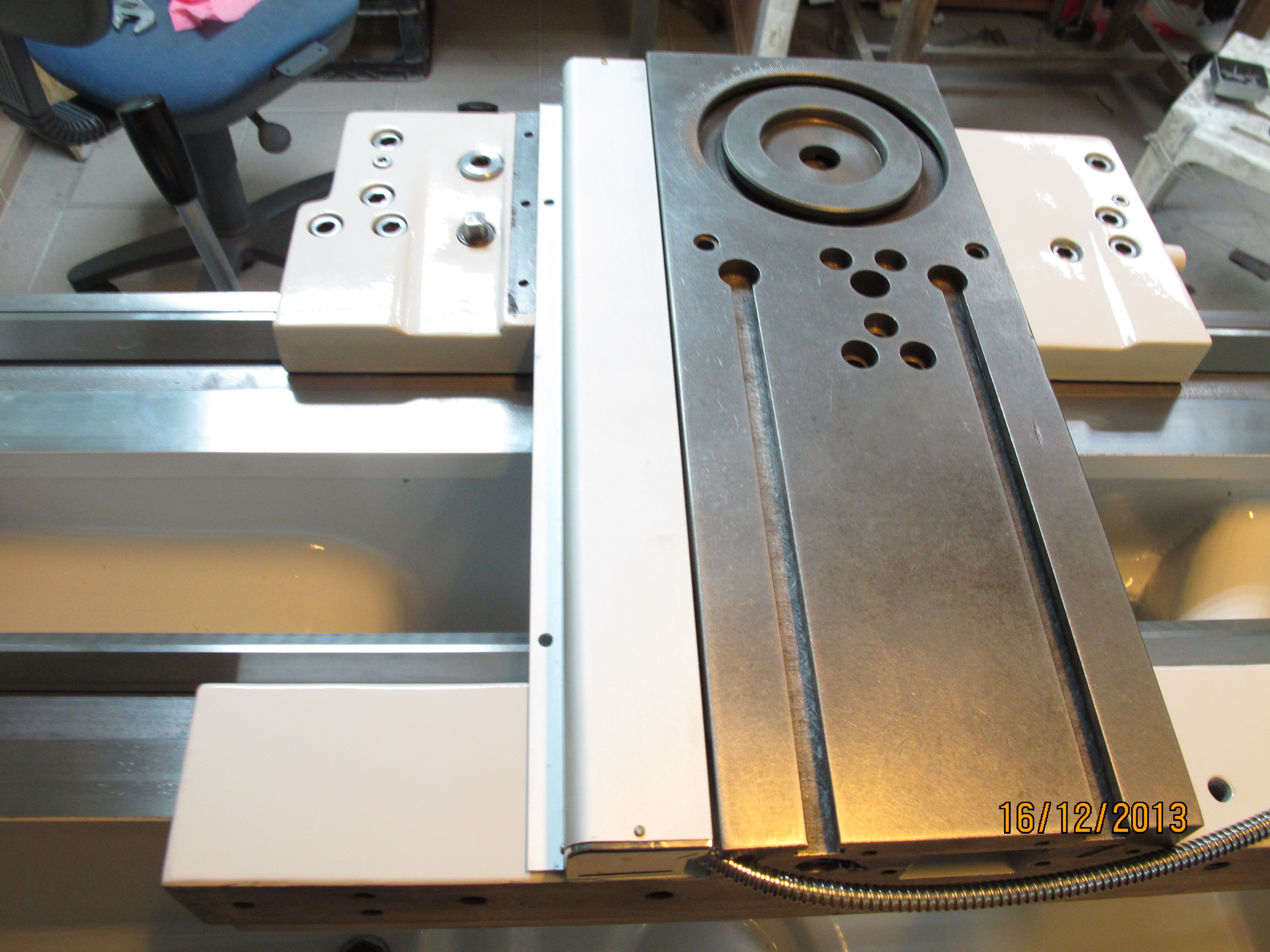

Re: Токарный Иж 1И611П
Примеряю линейки , как то все не так как хочется одни сплошные компромиссы :)
Видимо придется чем то жертвовать ради линеек
вот как то так пока наметилось
поперечная подача (6796 просмотров) <a class='original' href='./download/file.php?id=22437&sid=1ecb8b2825808e4b1f30e88a4435ca7f&mode=view' target=_blank>Загрузить оригинал (1.93 МБ)</a>
поперечная подача
чехол перекрывает место индикатора и сокращает ход задней бабки к патрону (6796 просмотров) <a class='original' href='./download/file.php?id=22438&sid=1ecb8b2825808e4b1f30e88a4435ca7f&mode=view' target=_blank>Загрузить оригинал (2.01 МБ)</a>
малая продольная, тоже ограничивает подход к болту крепления резцедержалки (6796 просмотров) <a class='original' href='./download/file.php?id=22439&sid=1ecb8b2825808e4b1f30e88a4435ca7f&mode=view' target=_blank>Загрузить оригинал (2.01 МБ)</a>

вполне нормально все выходит. кстати не надо СОЖ бояться, она зачастую хорошо станки вымывает если правильная
нікому нічого не нав'язую.
А разве сож краску не разъедает?
aegis
Сообщения: 3115
Репутация: 1810
Настоящее имя: Михайло
Сообщение aegis »
nik1, разве что гуашью покрасили))) не должна
