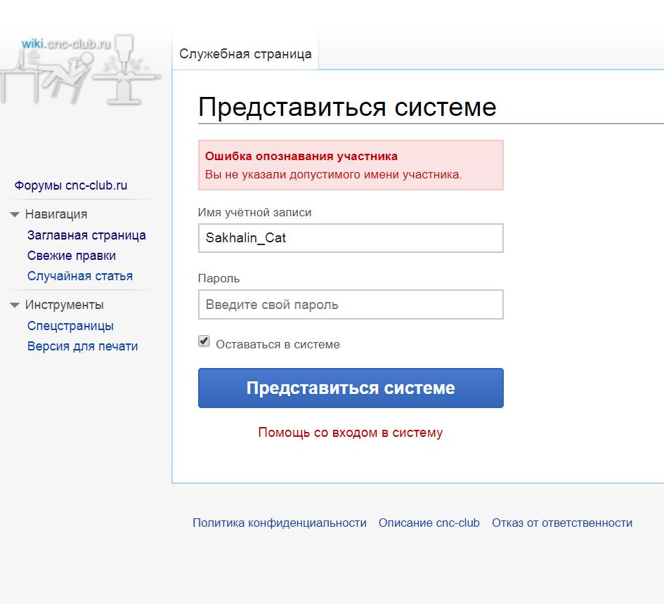

UAVpilot писал(а):?..

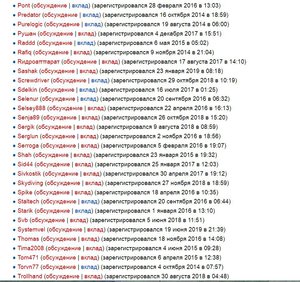

Не пущает меня....
2020-03-26_22-48-44.jpg (6434 просмотра) <a class='original' href='./download/file.php?id=178991&mode=view' target=_blank>Загрузить оригинал (67.98 КБ)</a>
Re: Фрезерный по стали 2200*1800мм (стол 1600*1800мм) Toshib
Бывает иногда. Cookies почисть...

UAVpilot писал(а):Бывает иногда. Cookies почисть...
Не помогло. Из других браузеров тоже не идет. Причем ругается на юзера а не на пароль.
В юзерах меня нет, а регать может только админ.
2020-03-26_23-21-51.jpg (6407 просмотров) <a class='original' href='./download/file.php?id=178996&mode=view' target=_blank>Загрузить оригинал (217.41 КБ)</a>
Sakhalin_Cat писал(а):В юзерах меня нет, а регать может только админ.
Wiki писал(а):Все зарегистрированные пользователи форумов cnc-club.ru могут редактировать и добавлять страницы wiki зайдя под своим логином и паролем.
Если ты ни разу туда не заходил, то и в юзерах тебя не будет, появишься после первого входа.
Хотя в каком-то из wiki-движков была проблема с подчёркиванием в имени...
Похоже на то. Зарегайте меня вручную пожалуйста, из админки проблем с подчеркиванием нет,.
Я не могу. Это только Nick, и, может быть aftaev.
Полагаю тут поможет только в нике подчёркивание заменить...

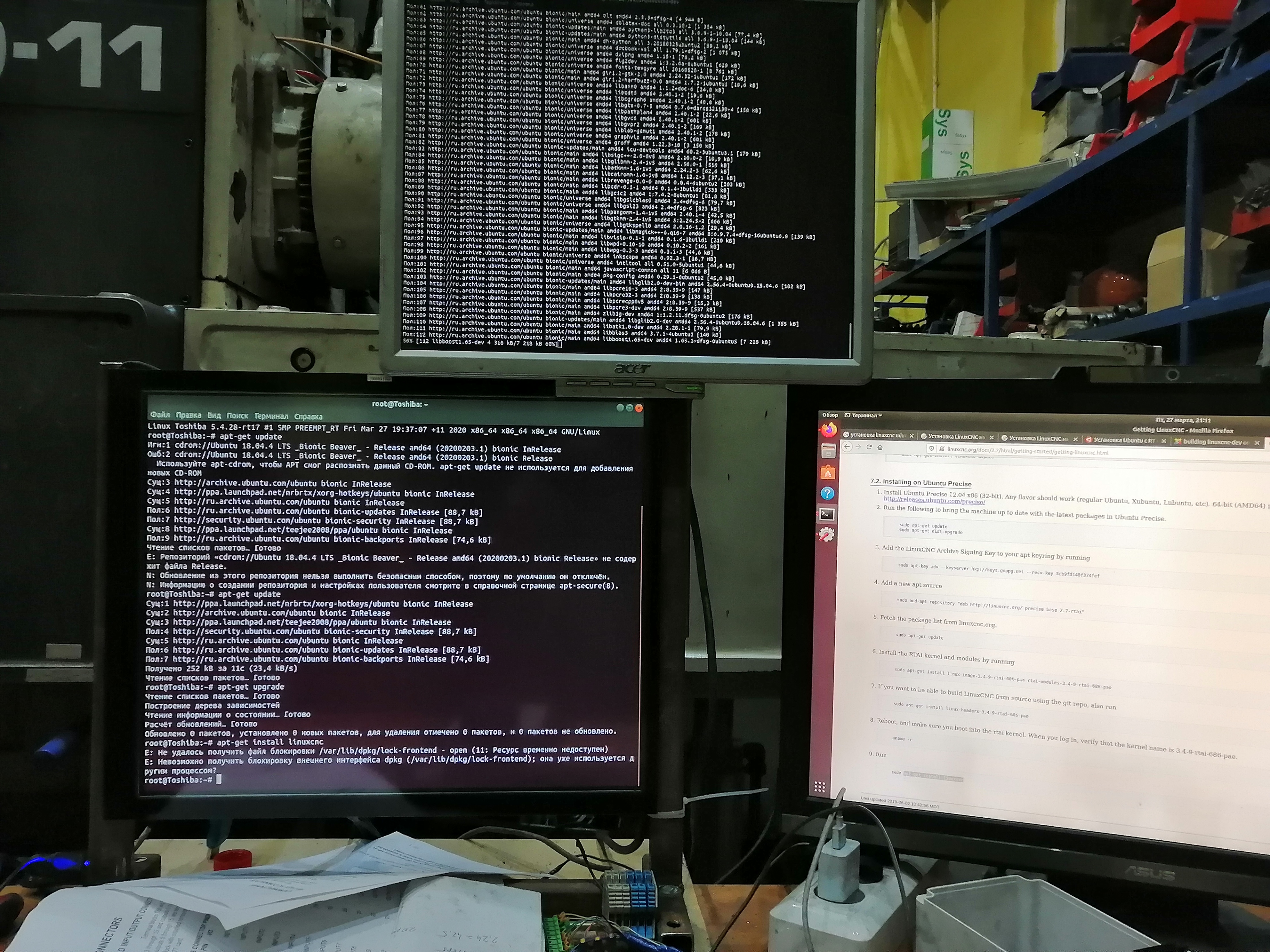

Какой оптимальный линух и кернел Preempt_Rt актуален сейчас и нормально функционирует?
А то собрал сегодня Ubuntu 18.04 c Preempt 5,28 латенси зашкаливает до потолка.
UAVpilot писал(а):...
Preempt_Rt необходим для плат подключённых по сети. Для PCI/PCI-E
Лучше RTAI ядро. Последний официальный LCNC 2.7.15 на Jessie.
Но вот тут товарищ сделал сборку на Mint 19.2
https://forum.linuxcnc.org/9-installing ... 140#159518

AlekseySP писал(а): Лучше RTAI ядро. Последний официальный LCNC 2.7.15 на Jessie.
Спасибо. Попробую собрать.

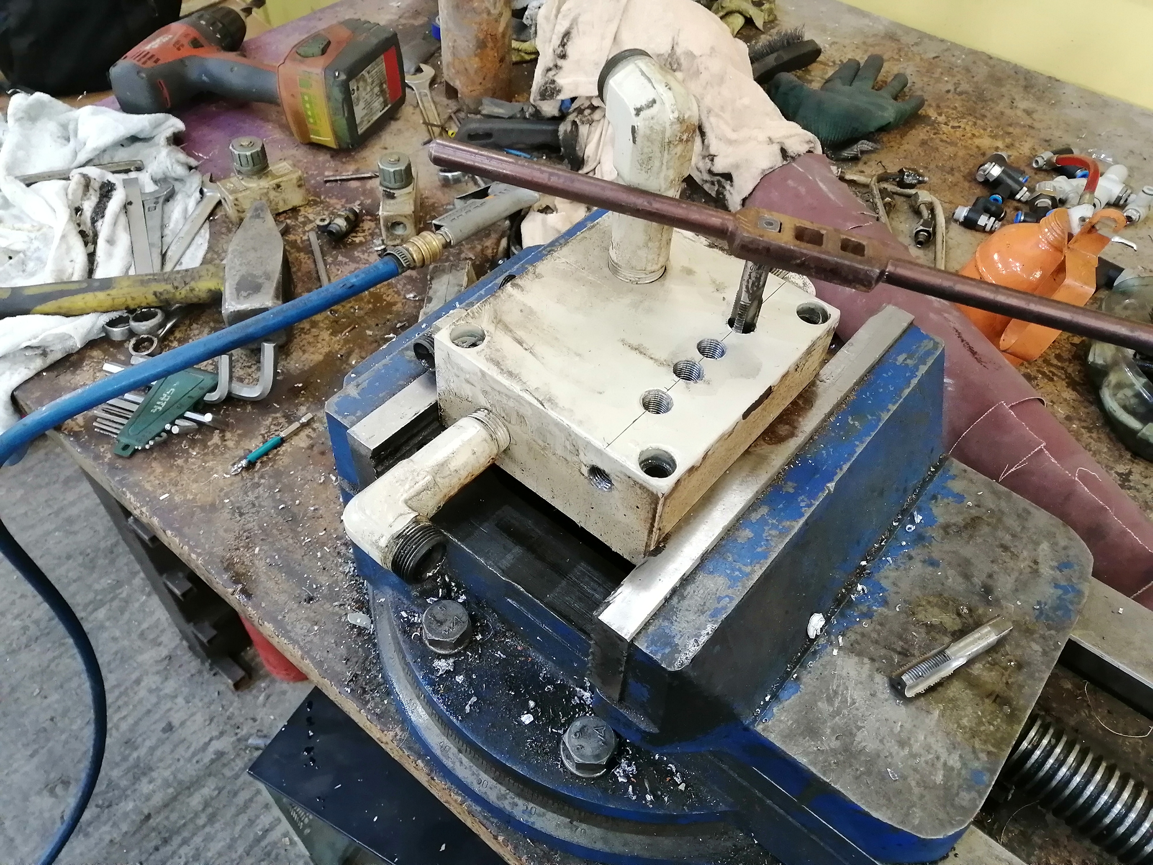

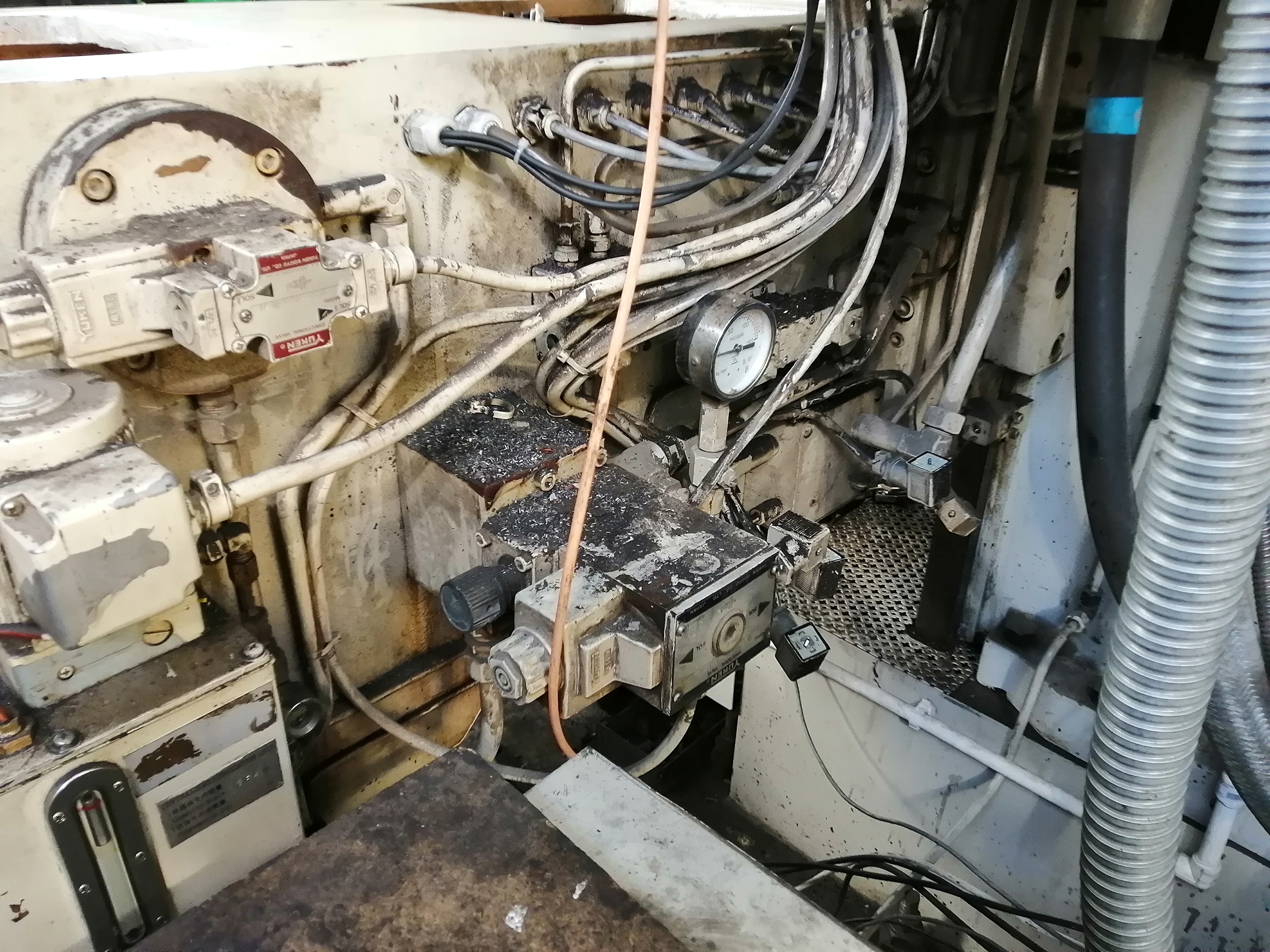

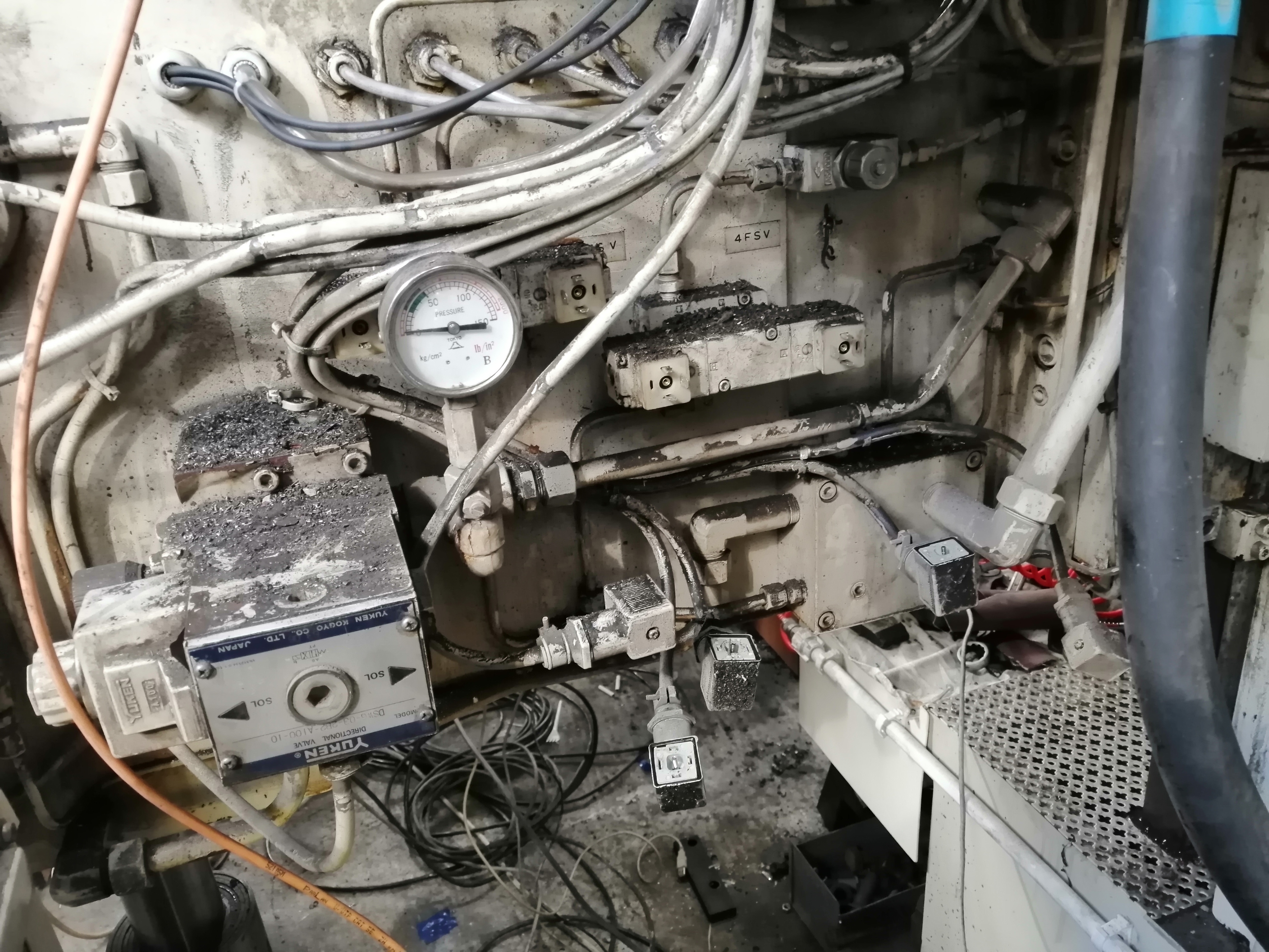

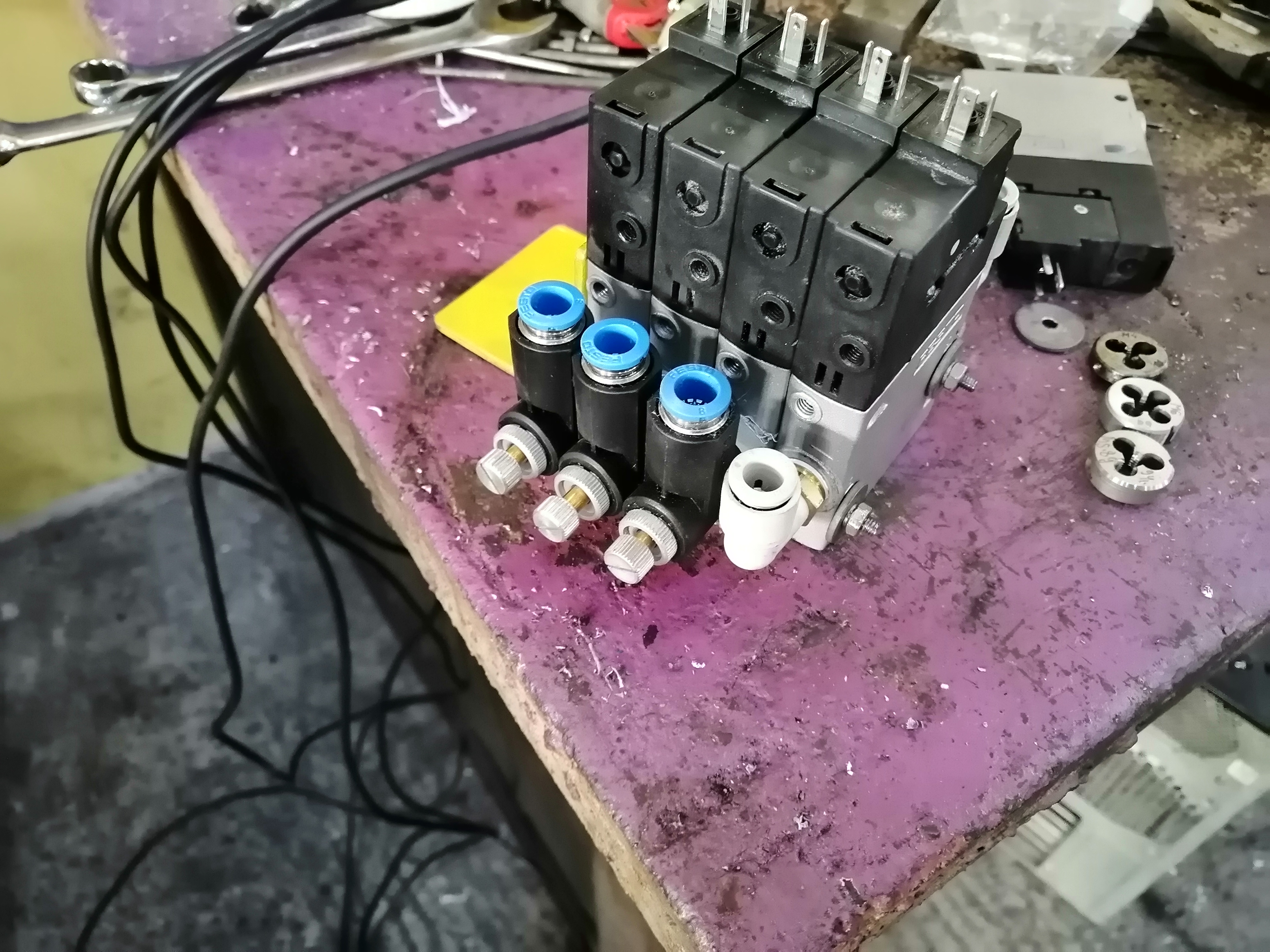

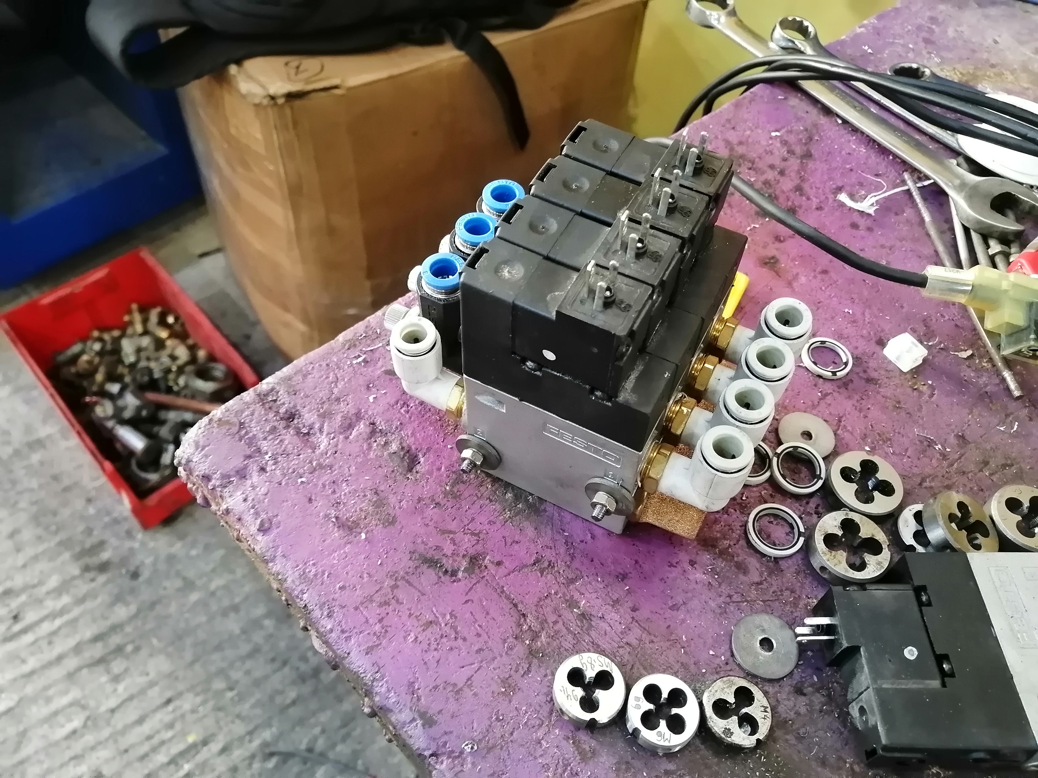

Сегодня был очередной слесарный день. :)
Прям график какой-то получается... Слесарь-Электрик-Программист-слесарь-электрик и так по кругу...

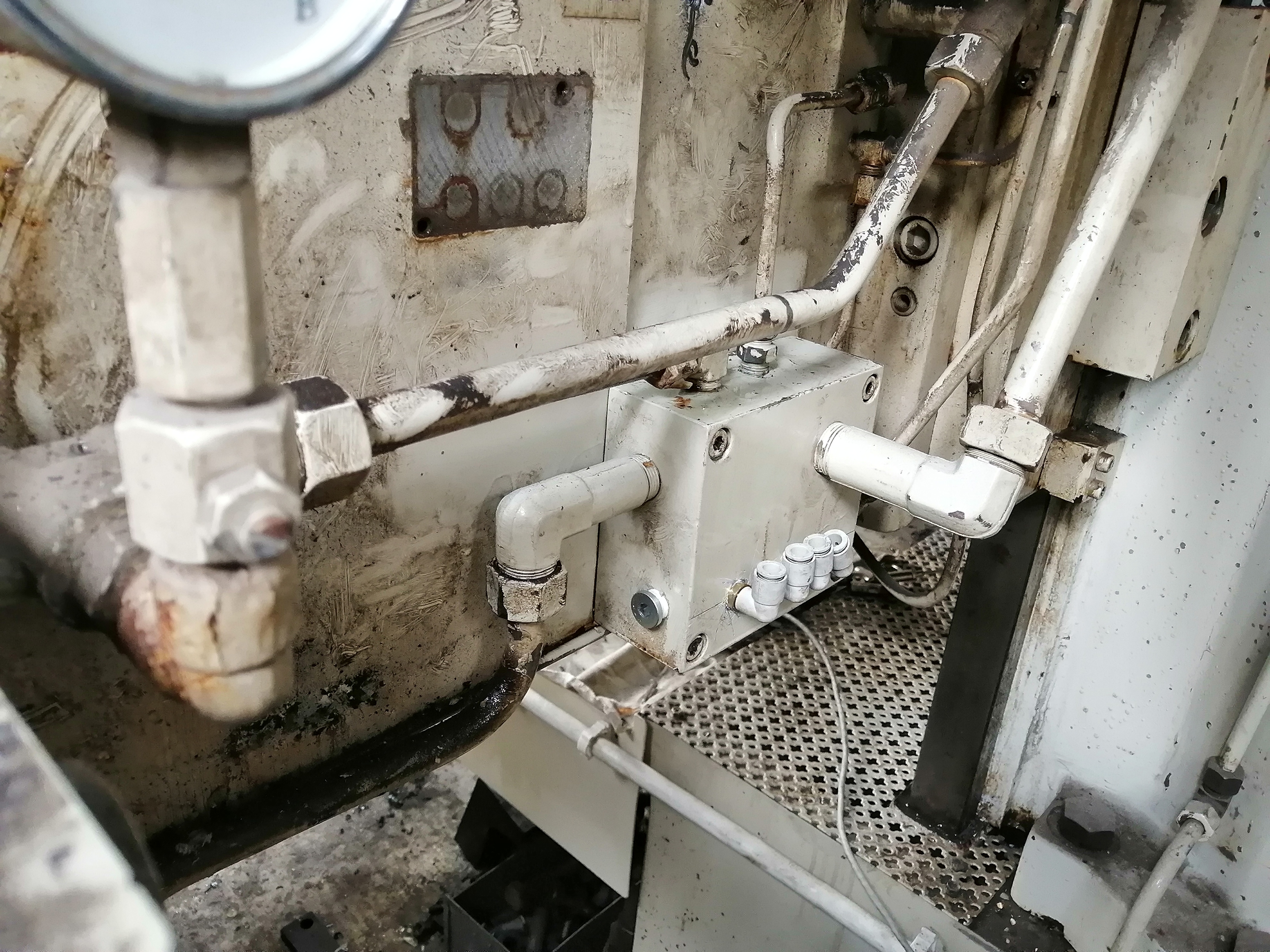

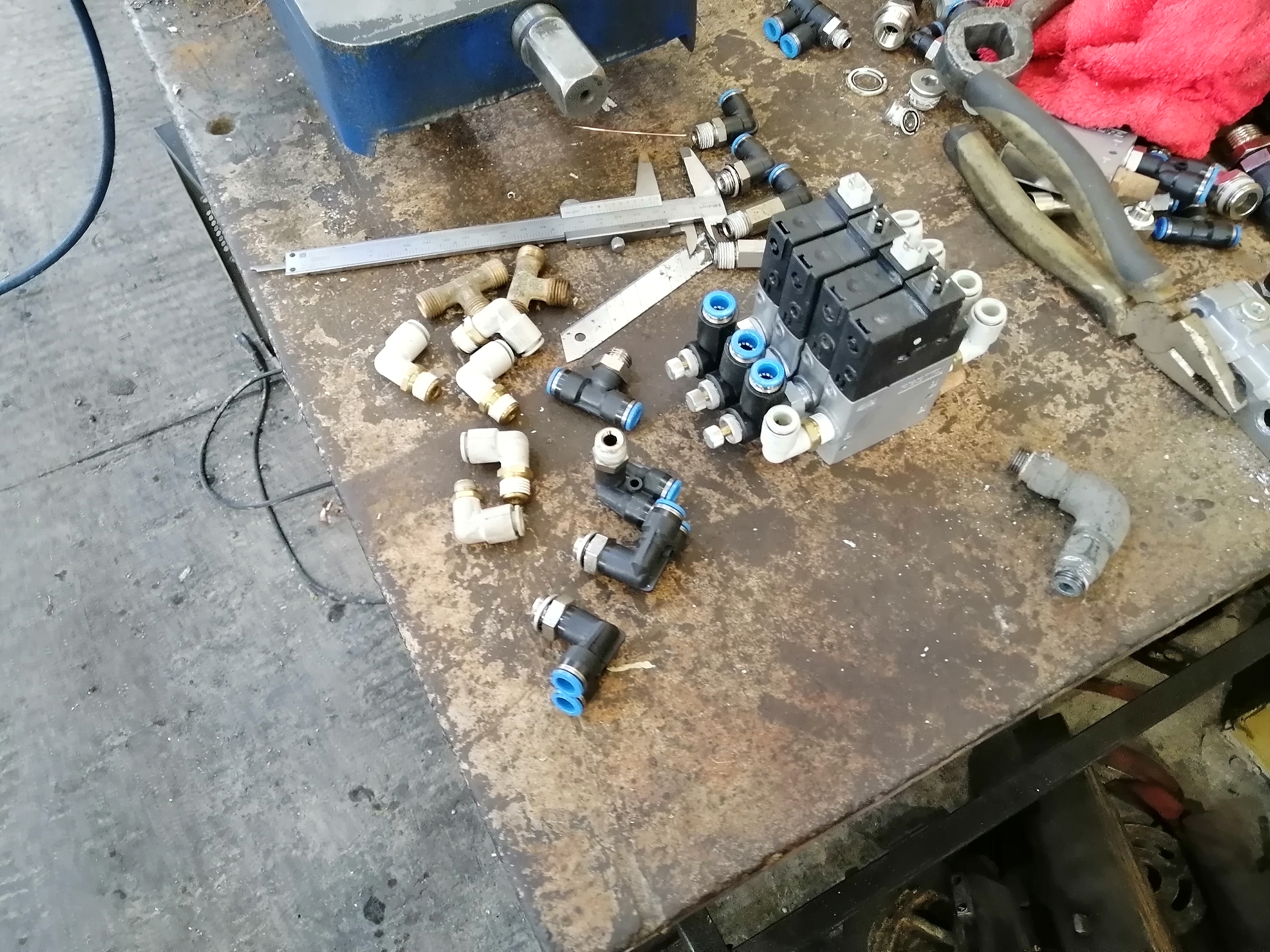

А "Химичим" сегодня с шпинделем, иеняем клапана на управление КПП и управление гидротормозом.
Дербаним -
IMG_20200328_110421.jpg (6285 просмотров) <a class='original' href='./download/file.php?id=179099&mode=view' target=_blank>Загрузить оригинал (3.88 МБ)</a>
IMG_20200328_110433.jpg (6285 просмотров) <a class='original' href='./download/file.php?id=179100&mode=view' target=_blank>Загрузить оригинал (2.77 МБ)</a>
Модернизируем плиту, чтобы избавится от части трубок.
IMG_20200328_141436.jpg (6285 просмотров) <a class='original' href='./download/file.php?id=179102&mode=view' target=_blank>Загрузить оригинал (4.02 МБ)</a>
IMG_20200328_152607.jpg (6285 просмотров) <a class='original' href='./download/file.php?id=179103&mode=view' target=_blank>Загрузить оригинал (3.67 МБ)</a>

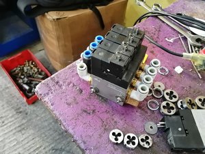

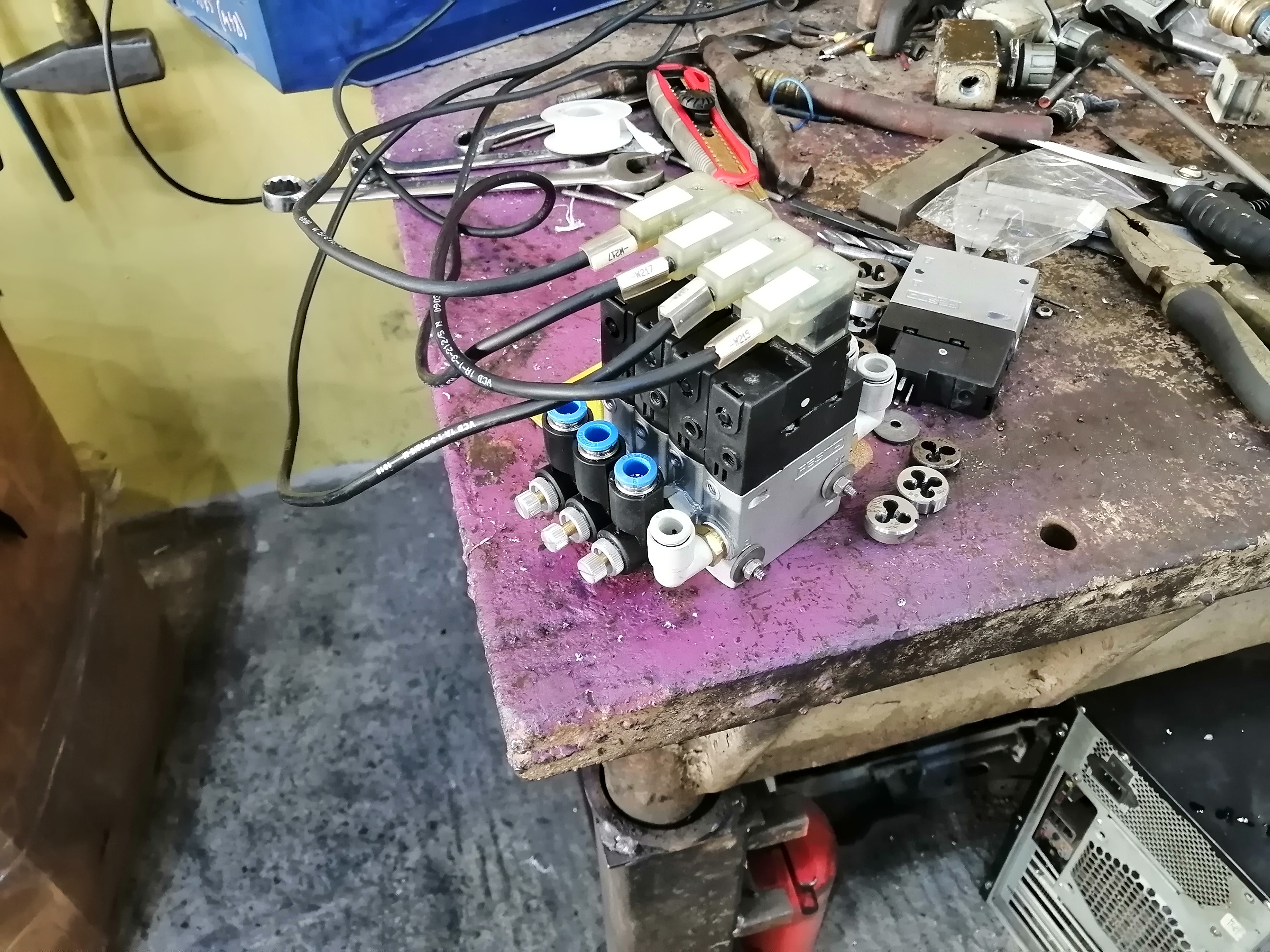

Изготавливаем блок клапанов -
IMG_20200328_141433.jpg (6285 просмотров) <a class='original' href='./download/file.php?id=179101&mode=view' target=_blank>Загрузить оригинал (3.55 МБ)</a>
IMG_20200328_174437.jpg (6285 просмотров) <a class='original' href='./download/file.php?id=179104&mode=view' target=_blank>Загрузить оригинал (2.88 МБ)</a>
IMG_20200328_174441.jpg (6285 просмотров) <a class='original' href='./download/file.php?id=179105&mode=view' target=_blank>Загрузить оригинал (3 МБ)</a>
На днях поставлю. Завтра буду программистом.
IMG_20200328_174627.jpg (6285 просмотров) <a class='original' href='./download/file.php?id=179107&mode=view' target=_blank>Загрузить оригинал (3.16 МБ)</a>

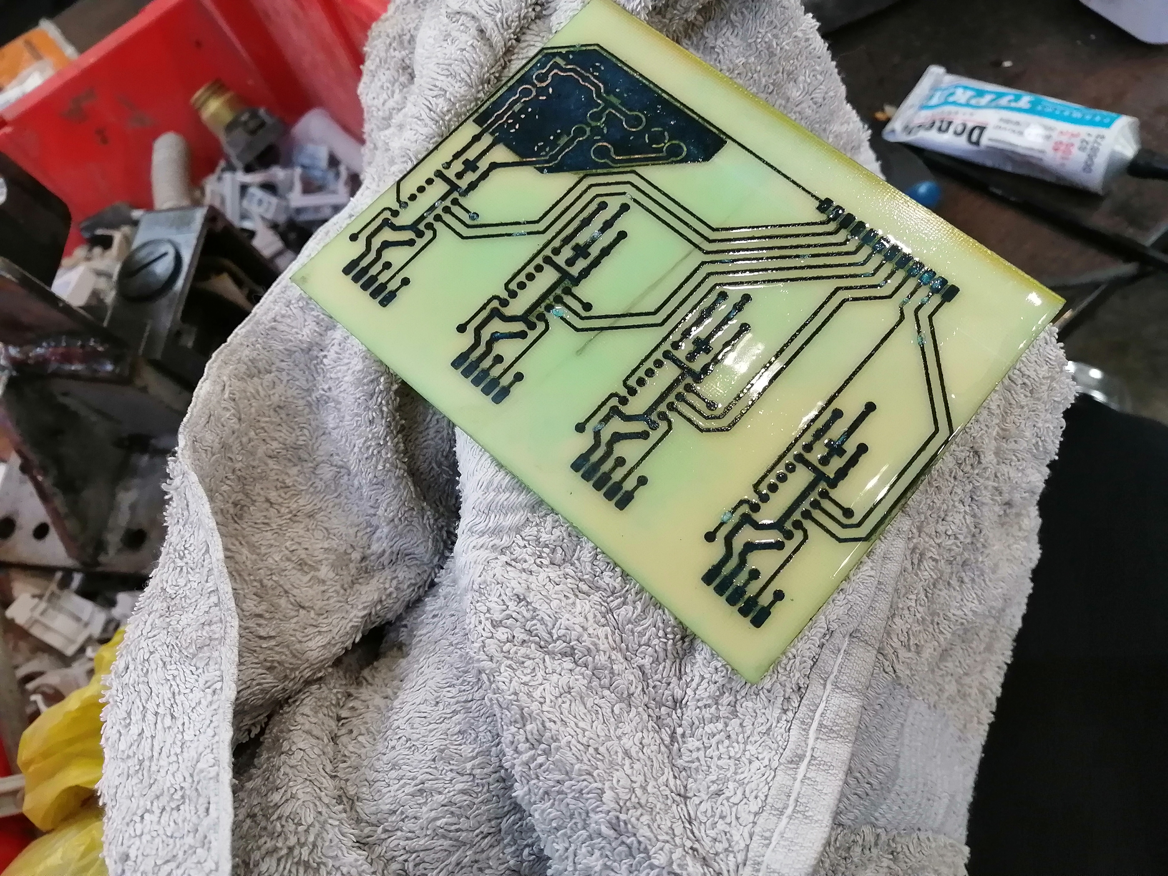

В понедельник привезут микросхемы и кабеля. Пока готовимся к их использованию. Траванули печатку под преобразователя интерфейса родных Тошибовских линеек.

Sakhalin_Cat писал(а): Спасибо. Попробую собрать.
Ну,если хочется. А то бери готовый образ по ссылке и не мучайся.
Готовый мне не подходит, не грузится он у меня, точнее грузится после 20й перезагрузки. Комп ему не нравится. И 3й+4й мониторы на нем не пашут. На самосборном софте всё нормуль.
Я все готовые образы уже перепробовал. Но так как мне хочется собрать довольно своеобразную железку, то придется озадачится и вылизыванием софта. Завтра буду компилить 39-й... Ну и далее по счету вариант ядра. :hehehe: :hehehe: :hehehe:
