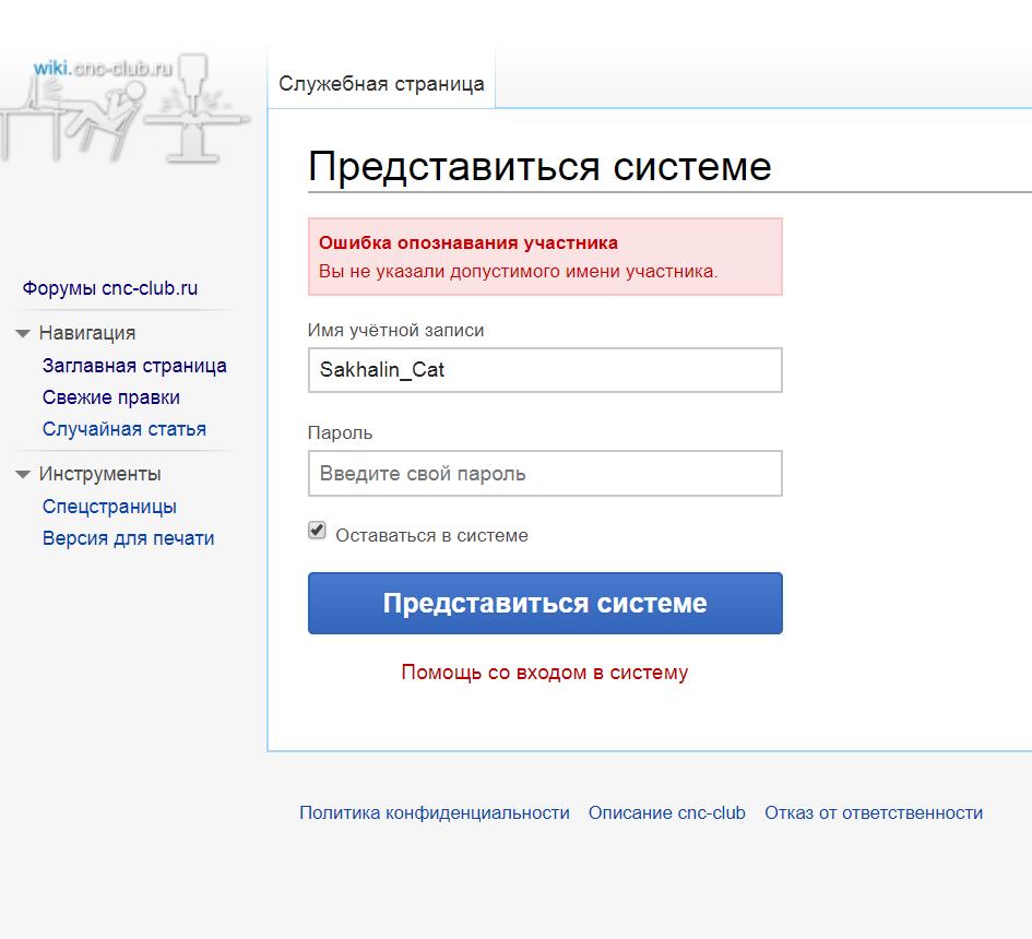

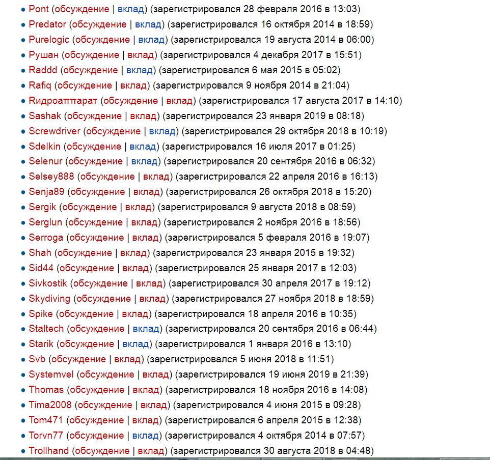

UAVpilot писал(а):Бывает иногда. Cookies почисть...
В юзерах меня нет, а регать может только админ.
2020-03-26_23-21-51.jpg (6897 просмотров) <a class='original' href='./download/file.php?id=178996&mode=view' target=_blank>Загрузить оригинал (217.41 КБ)</a>
Сообщения: 21923
Re: Фрезерный по стали 2200*1800мм (стол 1600*1800мм) Toshib
Sakhalin_Cat писал(а):В юзерах меня нет, а регать может только админ.
Wiki писал(а):Все зарегистрированные пользователи форумов cnc-club.ru могут редактировать и добавлять страницы wiki зайдя под своим логином и паролем.
Если ты ни разу туда не заходил, то и в юзерах тебя не будет, появишься после первого входа.
Хотя в каком-то из wiki-движков была проблема с подчёркиванием в имени...
Похоже на то. Зарегайте меня вручную пожалуйста, из админки проблем с подчеркиванием нет,.
Сообщения: 21923
Я не могу. Это только Nick, и, может быть aftaev.
Полагаю тут поможет только в нике подчёркивание заменить...

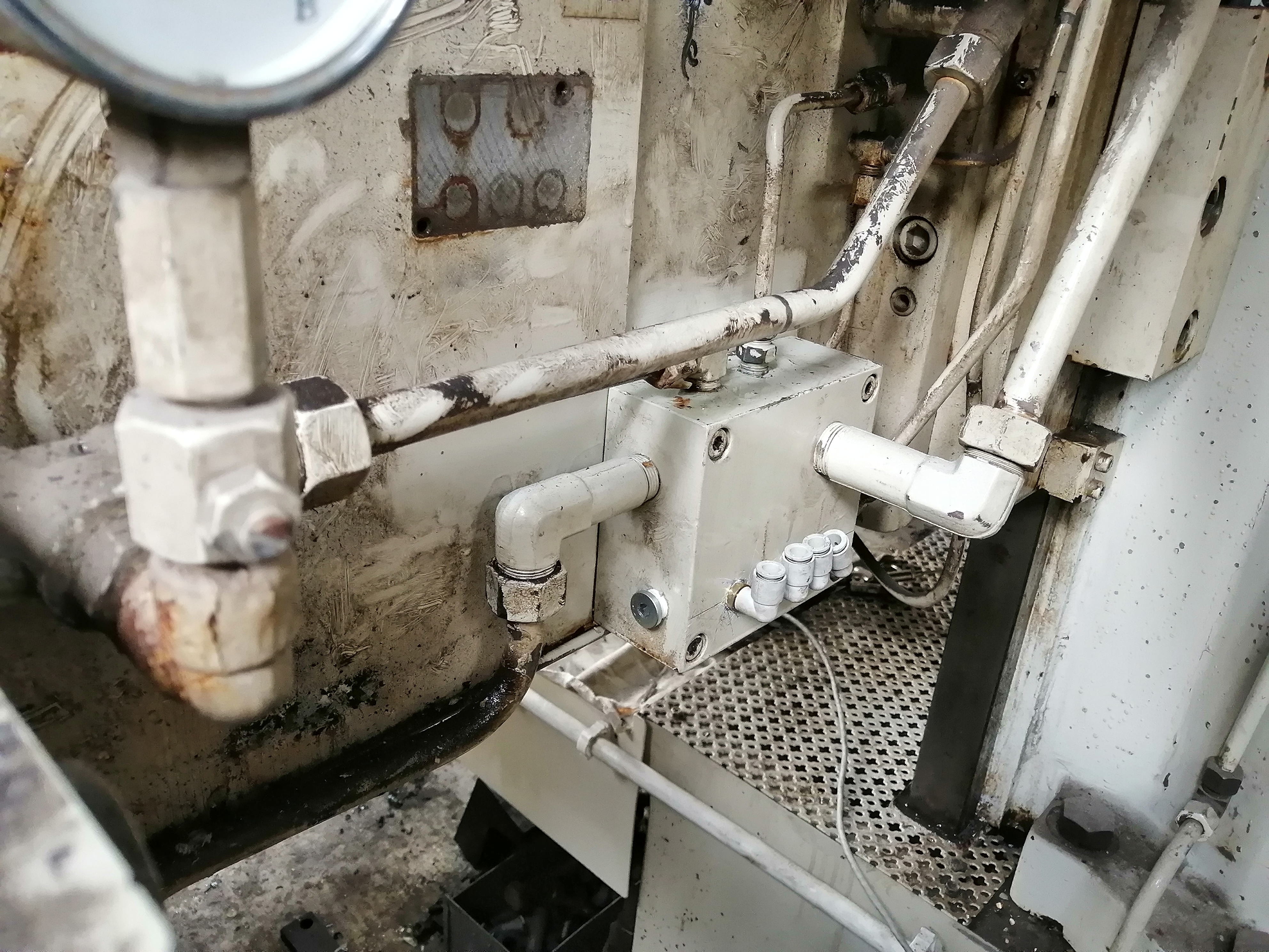

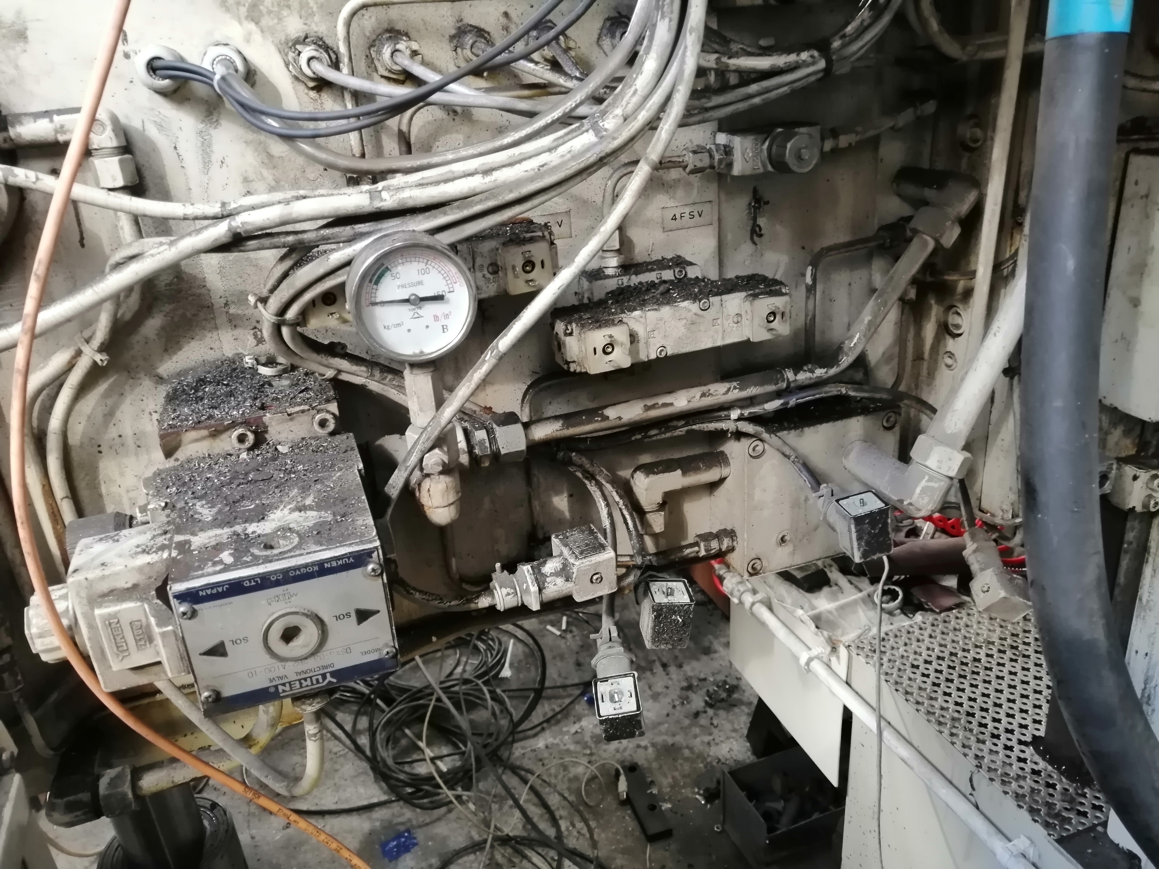

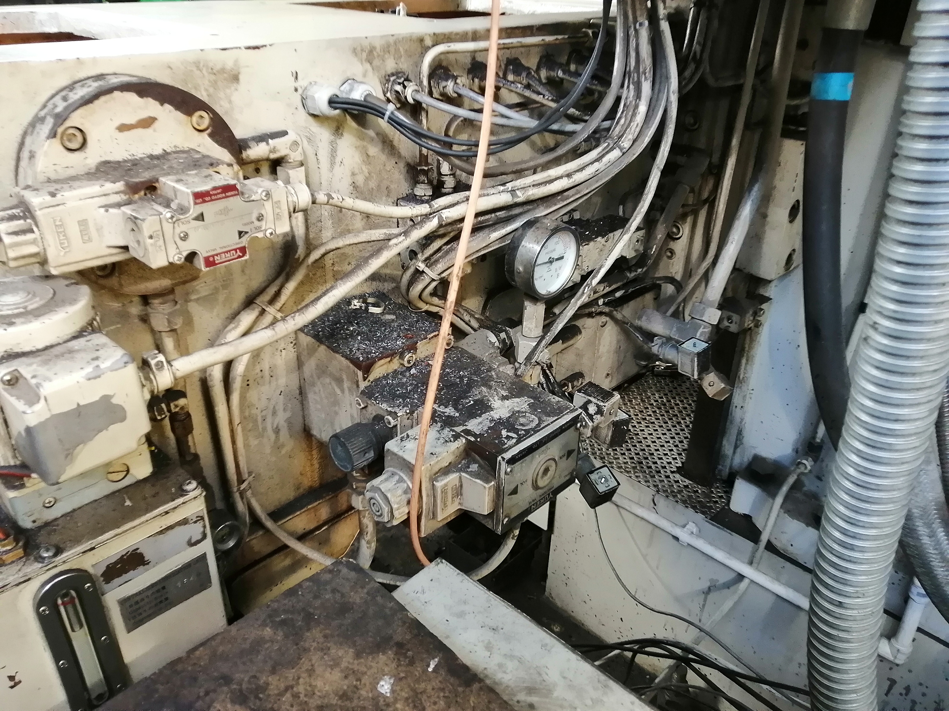

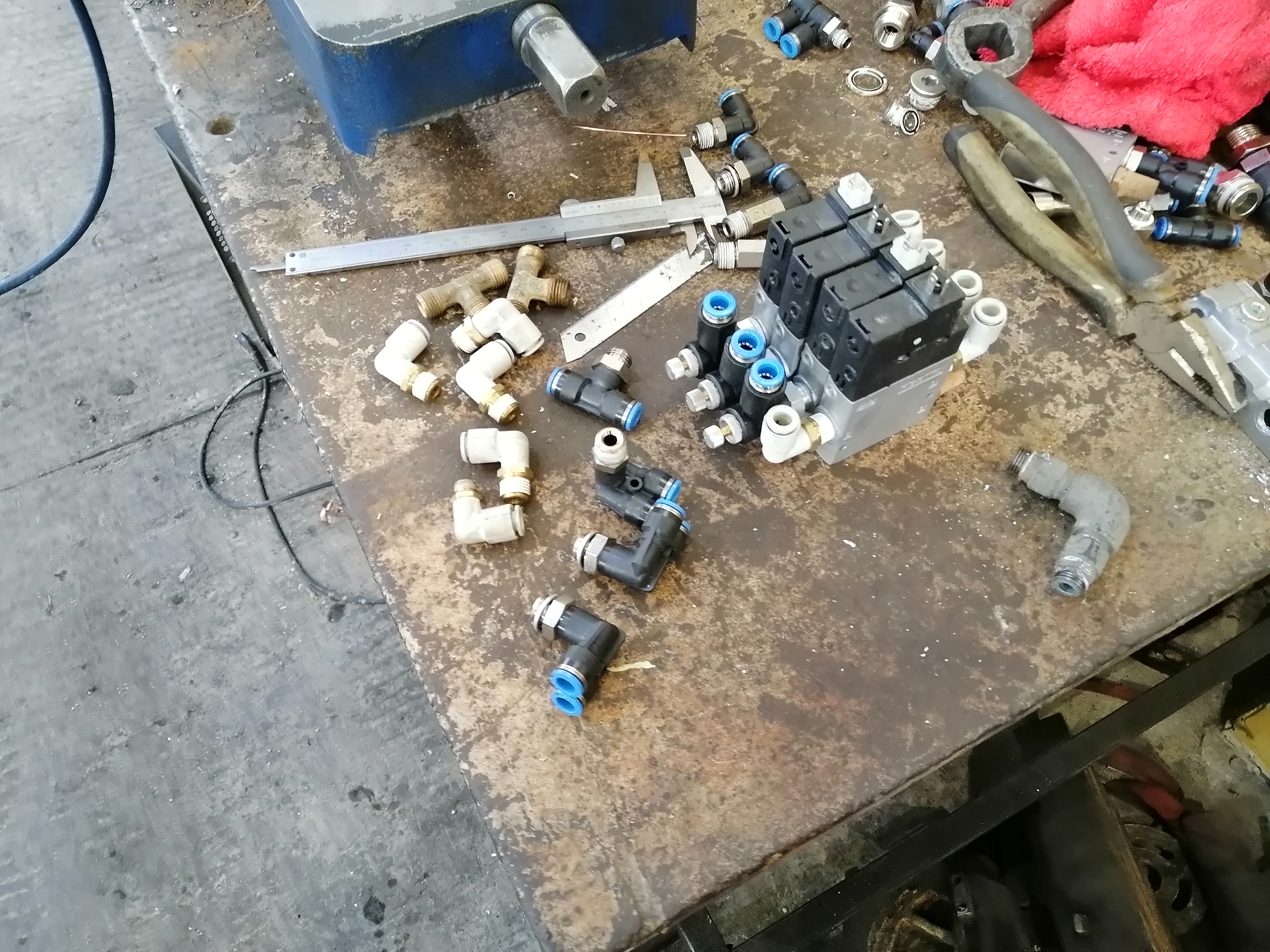

Сегодня был очередной слесарный день. :)
Прям график какой-то получается... Слесарь-Электрик-Программист-слесарь-электрик и так по кругу...
А "Химичим" сегодня с шпинделем, иеняем клапана на управление КПП и управление гидротормозом.
Дербаним -
IMG_20200328_110421.jpg (6775 просмотров) <a class='original' href='./download/file.php?id=179099&mode=view' target=_blank>Загрузить оригинал (3.88 МБ)</a>
IMG_20200328_110433.jpg (6775 просмотров) <a class='original' href='./download/file.php?id=179100&mode=view' target=_blank>Загрузить оригинал (2.77 МБ)</a>
Модернизируем плиту, чтобы избавится от части трубок.
IMG_20200328_141436.jpg (6775 просмотров) <a class='original' href='./download/file.php?id=179102&mode=view' target=_blank>Загрузить оригинал (4.02 МБ)</a>
IMG_20200328_152607.jpg (6775 просмотров) <a class='original' href='./download/file.php?id=179103&mode=view' target=_blank>Загрузить оригинал (3.67 МБ)</a>
Изготавливаем блок клапанов -
IMG_20200328_141433.jpg (6775 просмотров) <a class='original' href='./download/file.php?id=179101&mode=view' target=_blank>Загрузить оригинал (3.55 МБ)</a>
IMG_20200328_174437.jpg (6775 просмотров) <a class='original' href='./download/file.php?id=179104&mode=view' target=_blank>Загрузить оригинал (2.88 МБ)</a>
IMG_20200328_174441.jpg (6775 просмотров) <a class='original' href='./download/file.php?id=179105&mode=view' target=_blank>Загрузить оригинал (3 МБ)</a>
На днях поставлю. Завтра буду программистом.
IMG_20200328_174627.jpg (6775 просмотров) <a class='original' href='./download/file.php?id=179107&mode=view' target=_blank>Загрузить оригинал (3.16 МБ)</a>
