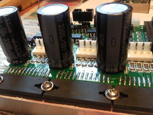

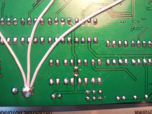

Еще kod007 дорабатывал, более основательно, он может дополнить эту статью. Может и с фотками.
kod007
Сообщения: 77
Зарегистрирован: 06 апр 2013, 16:27
Репутация: 22
Re: 3020T CNC из Китая
Сообщение kod007 »

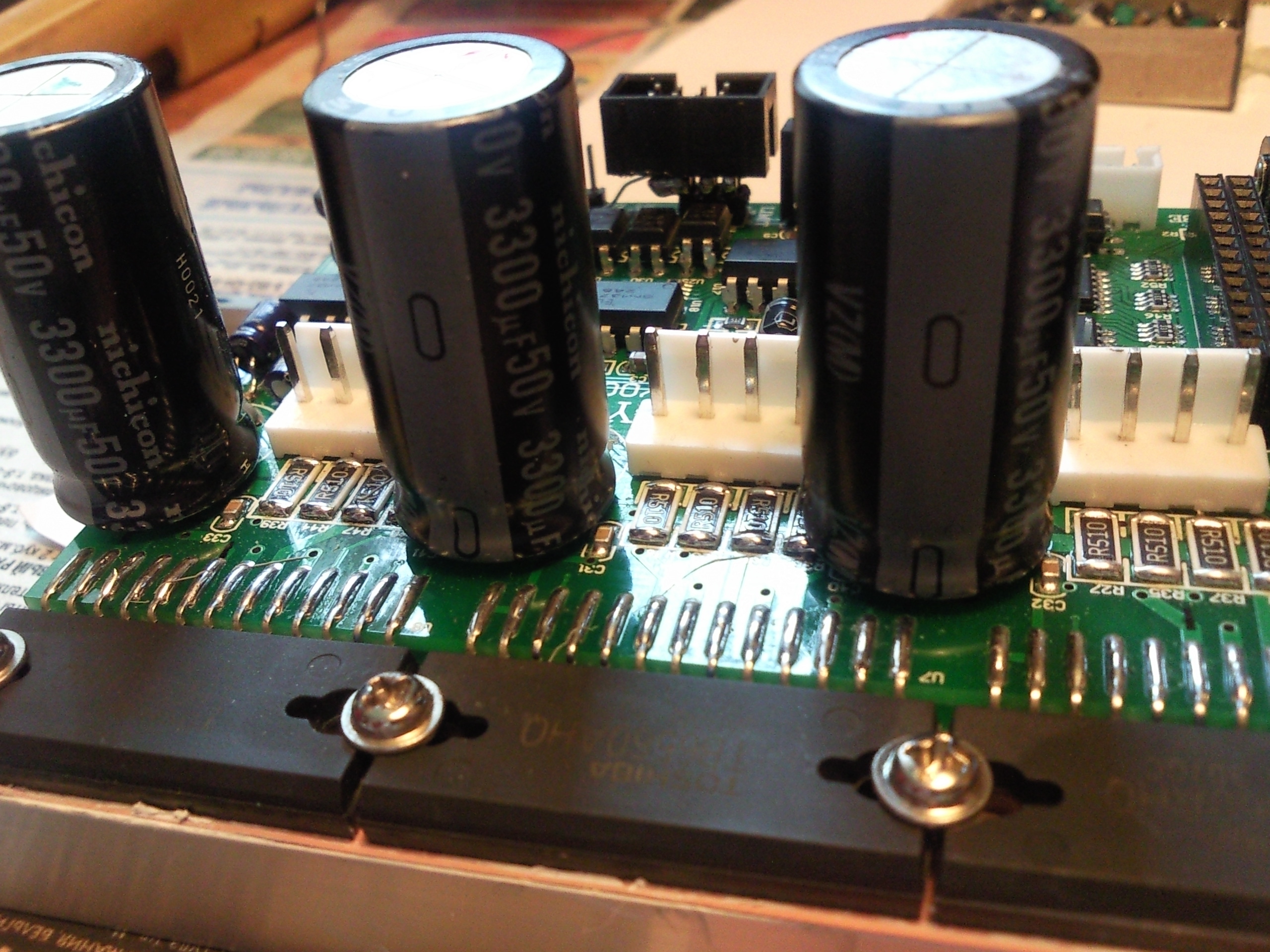

Могу только фотки выложить.
Там всё просто и понятно, но в плате пришлось делать отверстия для конденсаторов, нет только фото разводки силового «плюса».

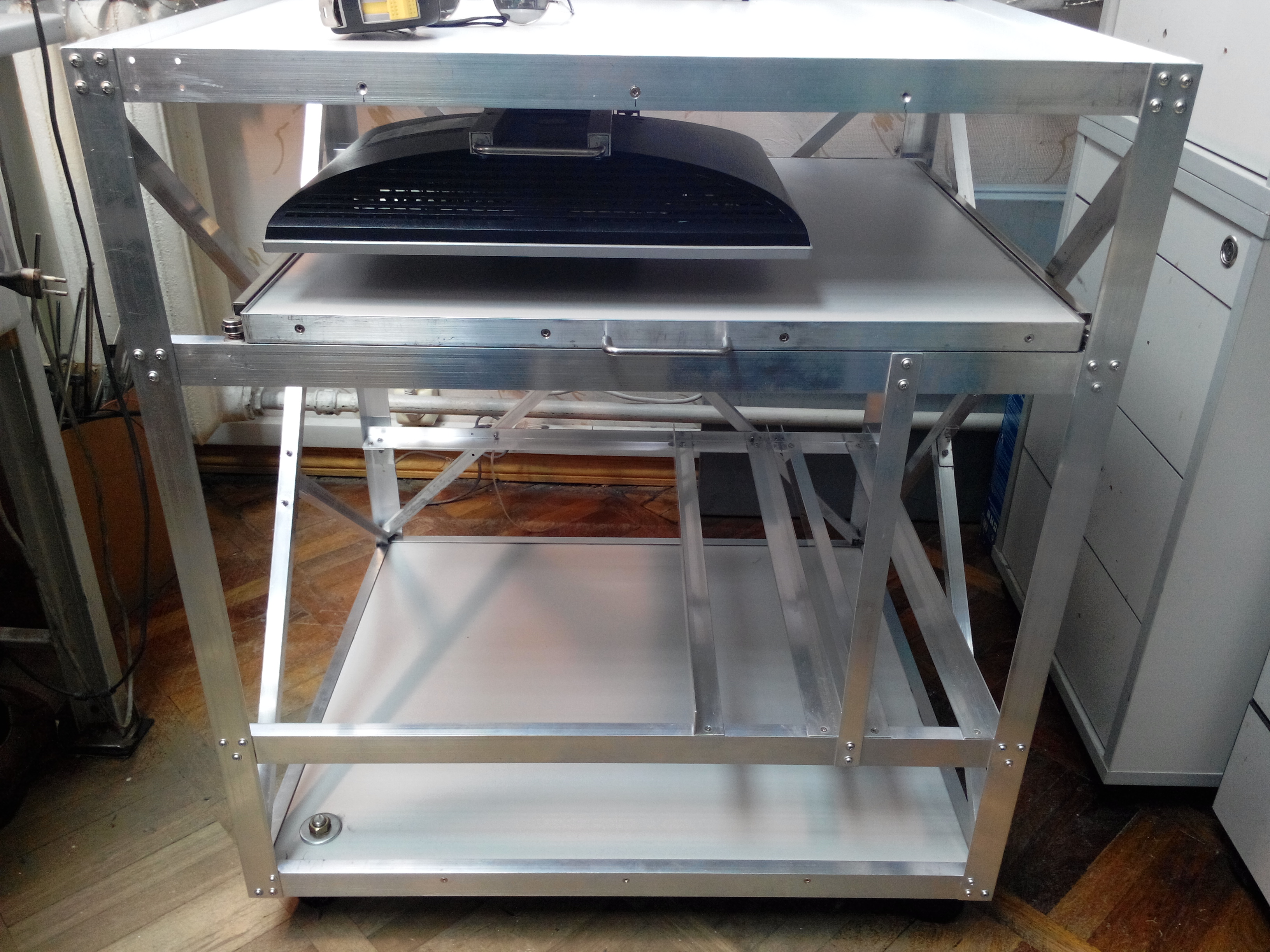

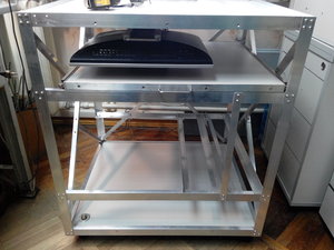

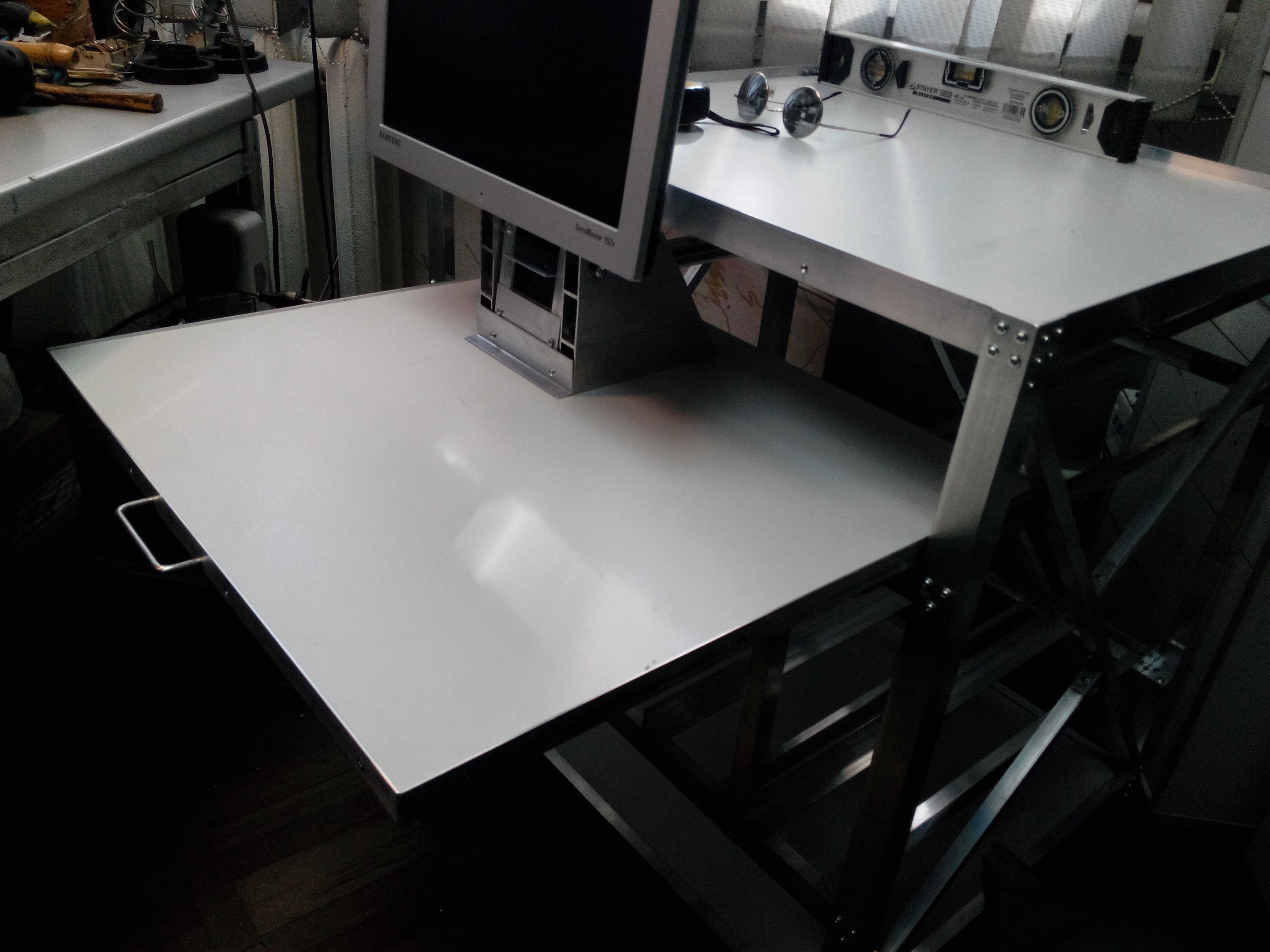

Сейчас пока неспешно делаю «мобильный стол» для станка, с пылесосом/циклоном, компом/монитором и звукоизолирующим коробом. Чтоб всё было – компактно, тихо и мобильно – на колёсах . Плюс новый блок управления с « логикой, силовой частью, и фильтрами питания».
Хочу избавиться от пыли , звука , и кучи «пилотов».
Кстати, платы фрезеровать/сверлить - одно удовольствие. Даже на скотч не клею – так слегка прижал по углам кронштейнами и всё.
SNC00040.jpg (6425 просмотров) <a class='original' href='./download/file.php?id=18040&mode=view' target=_blank>Загрузить оригинал (1.26 МБ)</a>
SNC00038.jpg (6425 просмотров) <a class='original' href='./download/file.php?id=18041&mode=view' target=_blank>Загрузить оригинал (1.33 МБ)</a>
SNC00036.jpg (6425 просмотров) <a class='original' href='./download/file.php?id=18042&mode=view' target=_blank>Загрузить оригинал (1.33 МБ)</a>
IMG_20130717_175032.jpg (6425 просмотров) <a class='original' href='./download/file.php?id=18043&mode=view' target=_blank>Загрузить оригинал (2.24 МБ)</a>
Да , хотел добавить, что "разводка питания" , а не кондёры - самое важное, (кондёры помогают при синхронном перемещении сразу нескольких осей, + скорость движков можно задрать до "4000 махов" в mach3 и будет стабильно бегать)

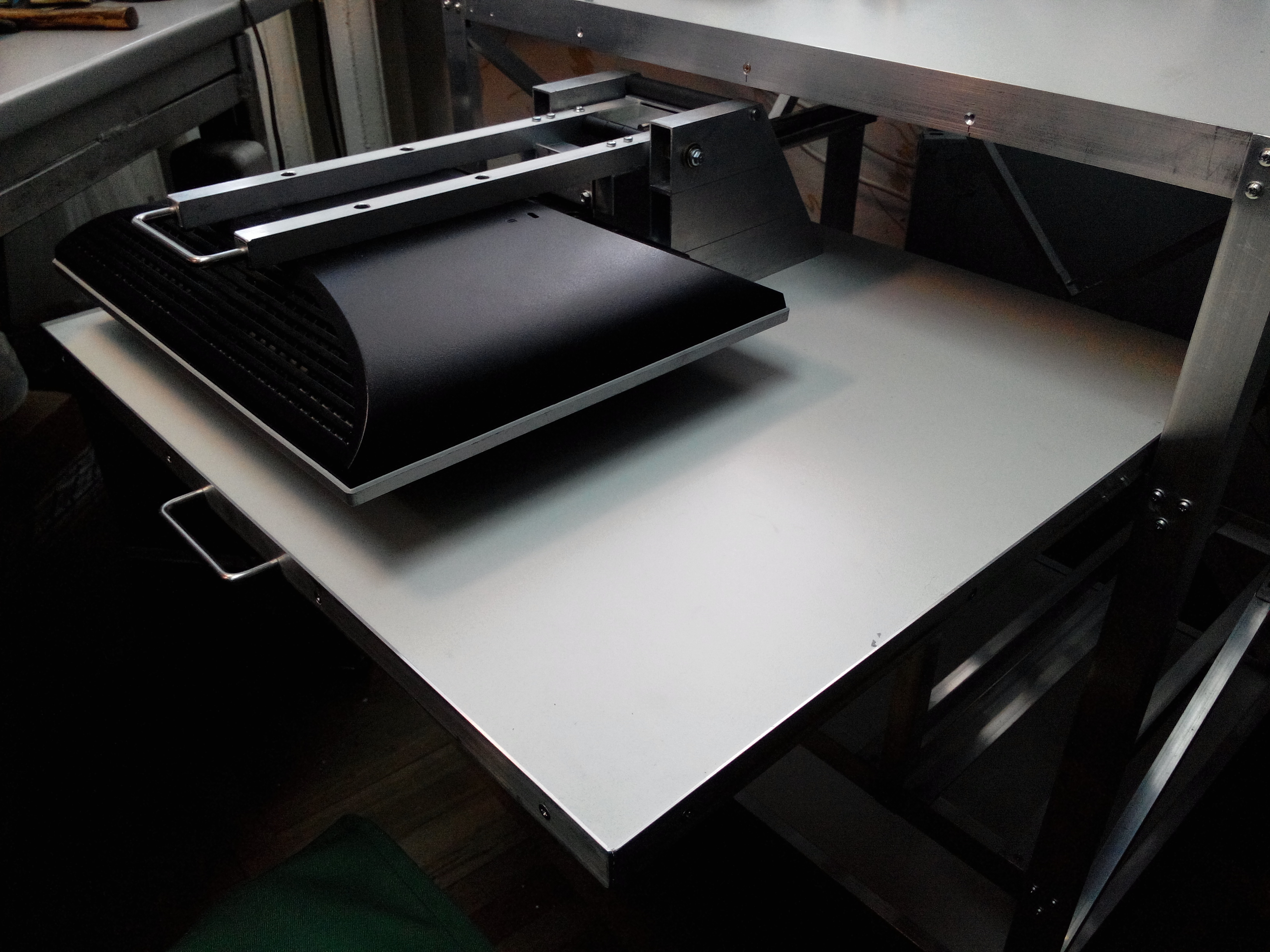

А монитор у тебя при доставании будет поворачиваться??? Или это еще одно усовершенствование логотипа - можно работать лежа :). Сфоткай по подробнее всю конструкцию!
kod007
Сообщения: 77
Репутация: 22
Сообщение kod007 »
Это пока только остов.
Монитор на выдвижном столе, под ним будет клавиатура, рядом мышь. Над мышом ящик выдвижной с мелочёвкой.
При выдвижении стола - монитор поднимается (возможно и сам) и сам включается, задвигаешь – всё наоборот.
Пока всё в процессе, да и тема не о нём. Как сделаю – будет интересно – расскажу.

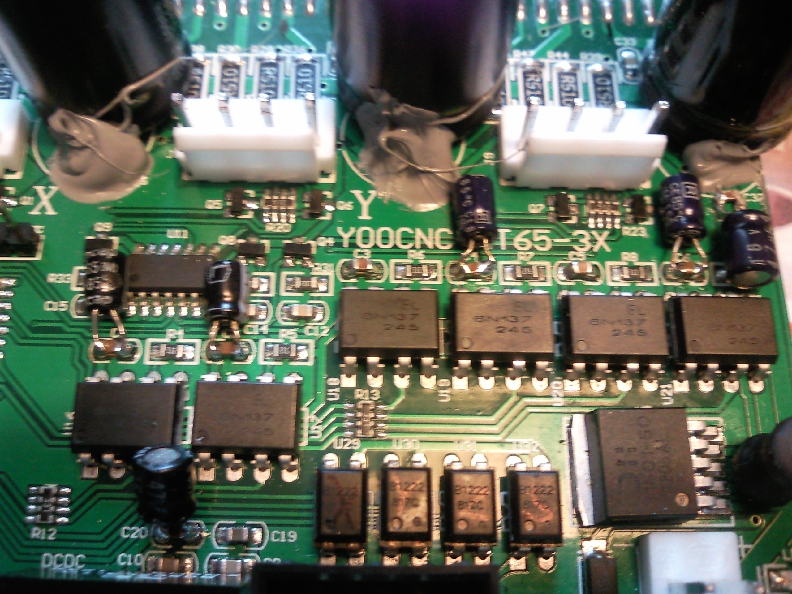

Здравствуйте!
Вопрос к тем кто успешно модернизировал драйвер.
Впаял кондёр 22. 20 не было, а было 18 и 22.
До припайки кондера уход по оси Х был влево, а стало влево.
У кого какие мысли на этот счёт??? Спасибо.

Rafiq писал(а):По доработке драйвера написал статью в Вике
http://cnc-club.ru/wiki/index.php/%D0%9 ... 0,_3040%29
На форуме Вы пишете про кондёр 20, допускаете 27, а в статье в Вике - 100. В чём прикол? И что правда?

А прикол в том, что кондер там впаян именно 100 :) Когда писал статью, решил найти первое сообщение. Посмотрел номинал того, что запаян - действительно, 100. 20 пФ наверное "появились" потому что в кварцевые генераторы такие ставят. Тот номинал, с которым у меня работает, именно 100 пФ. Прошу прощения за дезинформацию, хотя люди ставили 20 - и по отзывам работало у них.
maikl-7 писал(а): До припайки кондера уход по оси Х был влево, а стало влево.
Попробуй впаять 100 пФ.

maikl-7 писал(а):Здравствуйте!
Поправка: стало уводить вправо. Почему?

А к правильным ногам кондер припаял? Емкость не слишком велика - может, ты 22 нанофарады впаял, а не 22 пикофарады?

22 пикофарады так написано в чеке. Покупал в "ЧИПе и ДИПе". 6-я и 21-я нога. 3-я снизу на нижней стороне платы и 3-я сверху на верхней стороне платы. Вроде всё правильно.
Rafiq
Сообщения: 1039
Репутация: 6
Сообщение Rafiq »
Да, верно припаяно.
А на самом кондере что? Должно быть "220" написано (если не ошибаюсь)
Попробуй 100 пФ поставить.
В принципе конечно любая емкость, начиная примерно от величины входной емкости щупа осциллографа работать должна (в разумных пределах).
Ни у кого, кто подпаивал, такой "перекомпенсации" не наблюдалось вроде.

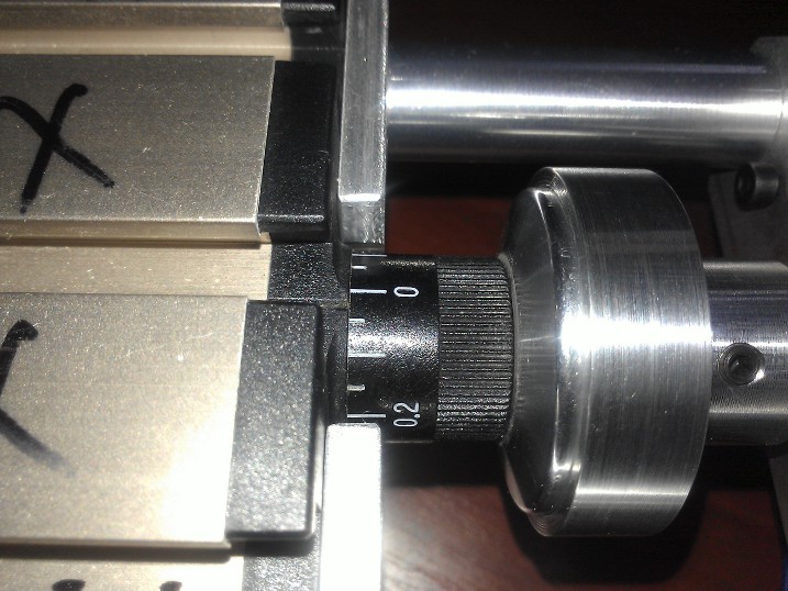

Здравствуйте. Я смотрю Вы уже давно пользуетесь 3020. Вы бы сейчас посоветовали его для покупки в качестве бюджетного решения для работ требующих 0,01 шага?. Я прошу прощения если задаю глупый вопрос, но я профан в этом деле... Я люблю мастерить, и хочу приобрести фрезер с ЧПУ, дешевле всех сейчас на рынке proxxon mf70 (без чпу, но в мск есть контора которая продаёт с чпу) сам он 15 т.р.+ чпу 18 т.р., но у него 0,05 мм.... а мне допустим нужно просверлить текстолит сверлом 0,6мм с шагом 1,27мм. То есть, я так понял мне нужно искать оборудование позволяющее 0,01мм. Есть станки за 145 т.р. питерские (cnc-magic), но я не собираюсь заниматься ювелиркой и китаец меня вполне бы устроил, понятно что ценой. Что скажете??
leito писал(а):сейчас на рынке proxxon mf70 (без чпу, но в мск есть контора которая продаёт с чпу) сам он 15 т.р.+ чпу 18 т.р., но у него 0,05 мм
У проксона написано 0.05 потому что там риски на ручках идут с шагом 0.05 (1 оборот = 1мм, на ручке 20 рисок, т.е. и получается 0.05) Например с шаговым мотором и 200 импульсами на 1 оборот получается, вообще нормально.
