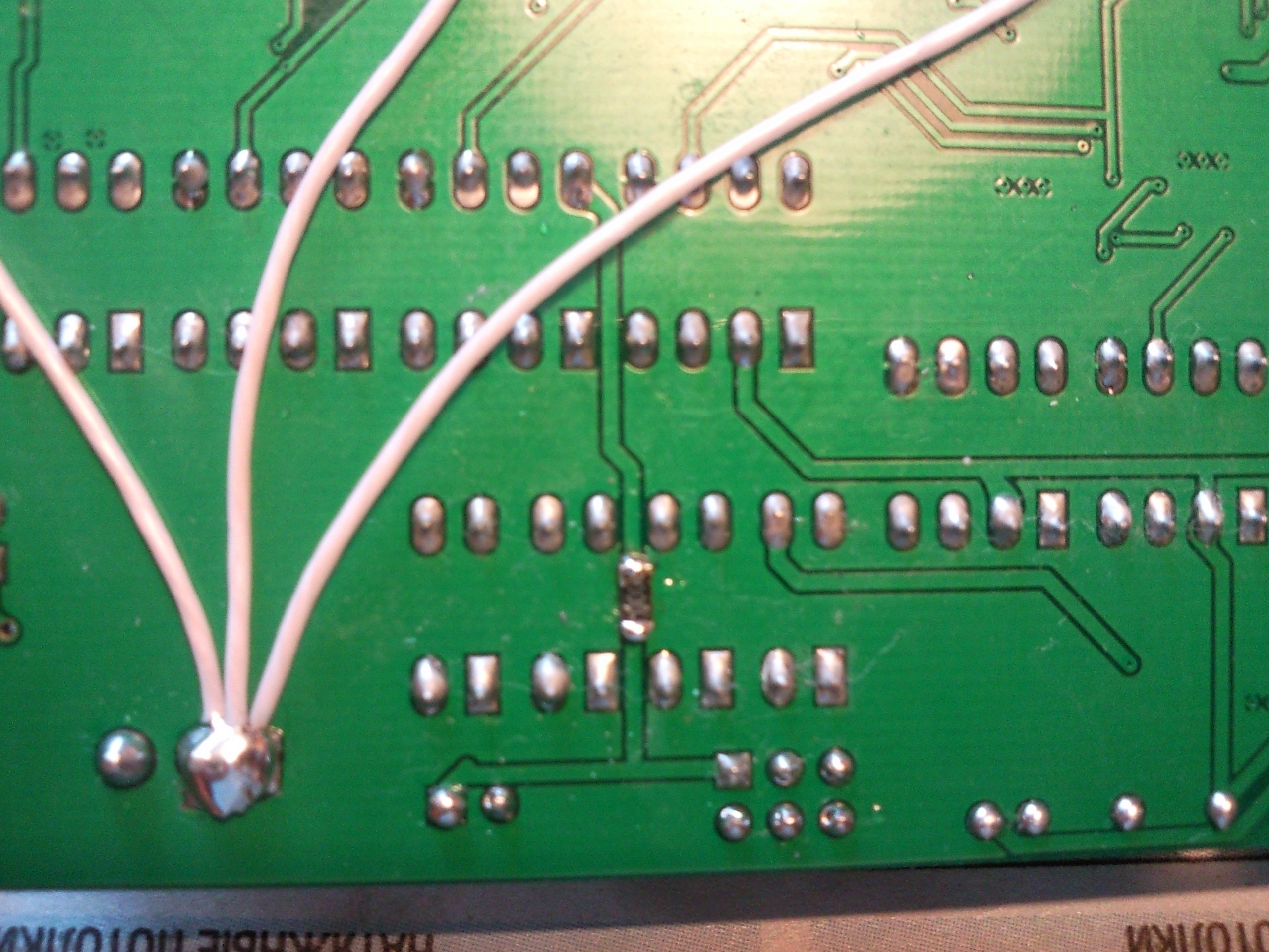

Там всё просто и понятно, но в плате пришлось делать отверстия для конденсаторов, нет только фото разводки силового «плюса».

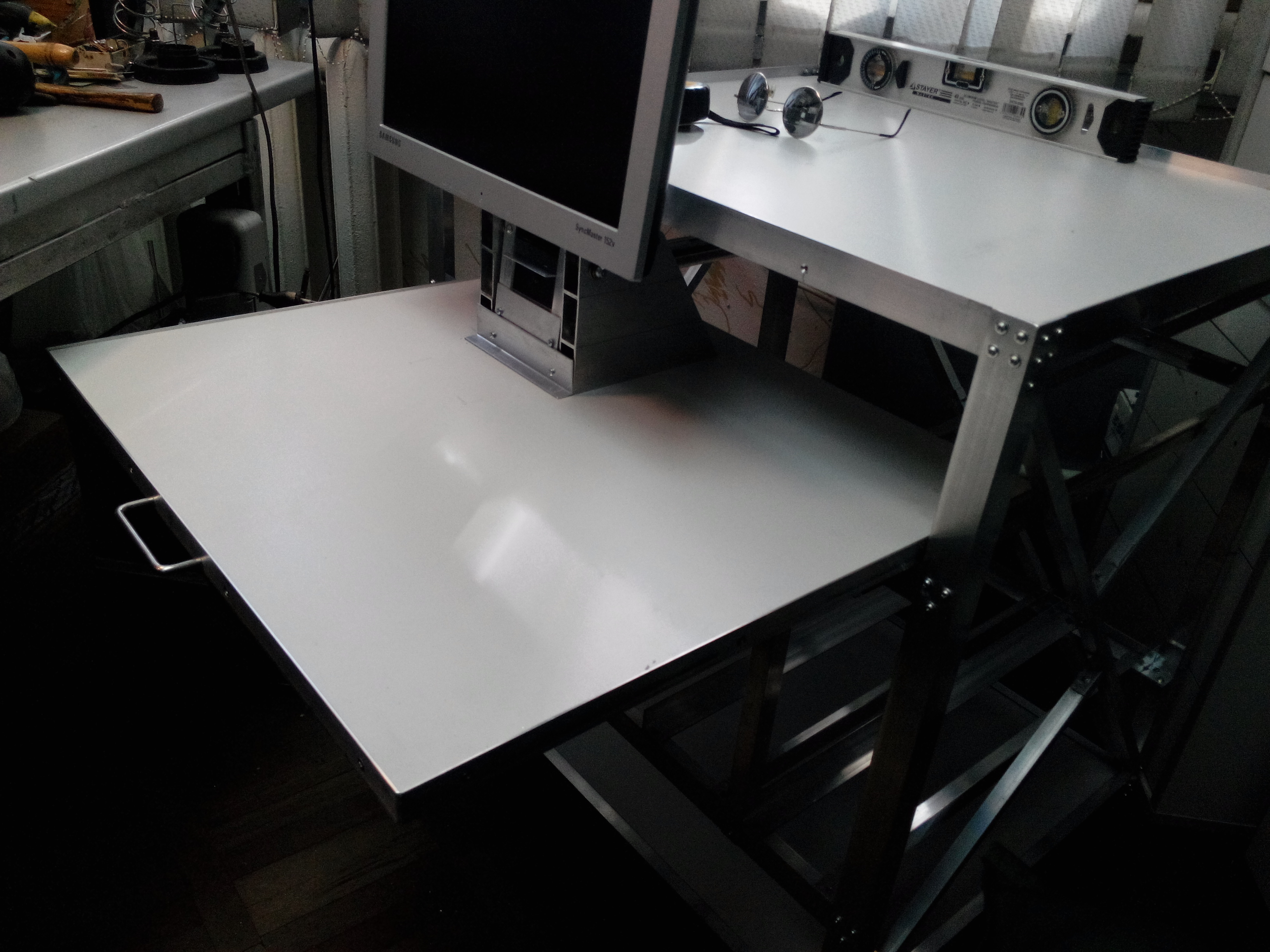

Сейчас пока неспешно делаю «мобильный стол» для станка, с пылесосом/циклоном, компом/монитором и звукоизолирующим коробом. Чтоб всё было – компактно, тихо и мобильно – на колёсах . Плюс новый блок управления с « логикой, силовой частью, и фильтрами питания».
Хочу избавиться от пыли , звука , и кучи «пилотов».

Да , хотел добавить, что "разводка питания" , а не кондёры - самое важное, (кондёры помогают при синхронном перемещении сразу нескольких осей, + скорость движков можно задрать до "4000 махов" в mach3 и будет стабильно бегать)

Re: 3020T CNC из Китая
А монитор у тебя при доставании будет поворачиваться??? Или это еще одно усовершенствование логотипа - можно работать лежа :). Сфоткай по подробнее всю конструкцию!
kod007
Сообщения: 77
Зарегистрирован: 06 апр 2013, 16:27
Репутация: 22
Сообщение kod007 »
Это пока только остов.
Монитор на выдвижном столе, под ним будет клавиатура, рядом мышь. Над мышом ящик выдвижной с мелочёвкой.
При выдвижении стола - монитор поднимается (возможно и сам) и сам включается, задвигаешь – всё наоборот.
Пока всё в процессе, да и тема не о нём. Как сделаю – будет интересно – расскажу.
