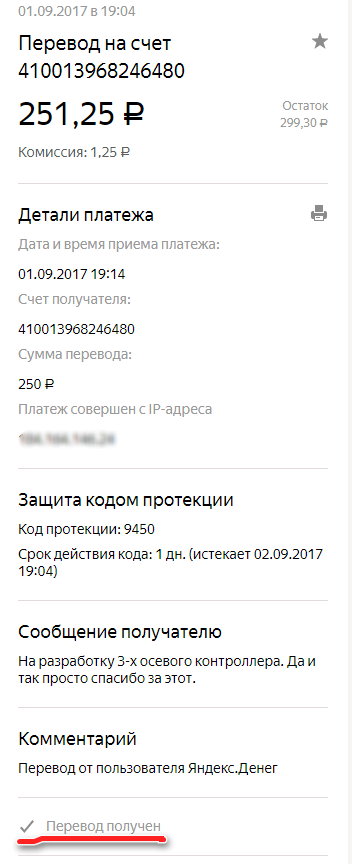

Сообщение sergan »
Всем привет.
Сегодня поддержал проект. Ну и возможно дал толчок для создания контролера для 3х осевого станочка. Да не много, но что смог.
Кто может поддержите автора, дайте стимул для реализации проекта. Да и этот проект было бы не плохо поддержать!
С миру по нитке — голому рубашка.
Ashampoo_Snap_2017.09.01_19h45m58s_005_.jpg (5562 просмотра) <a class='original' href='./download/file.php?id=119477&mode=view' target=_blank>Загрузить оригинал (53.38 КБ)</a>
