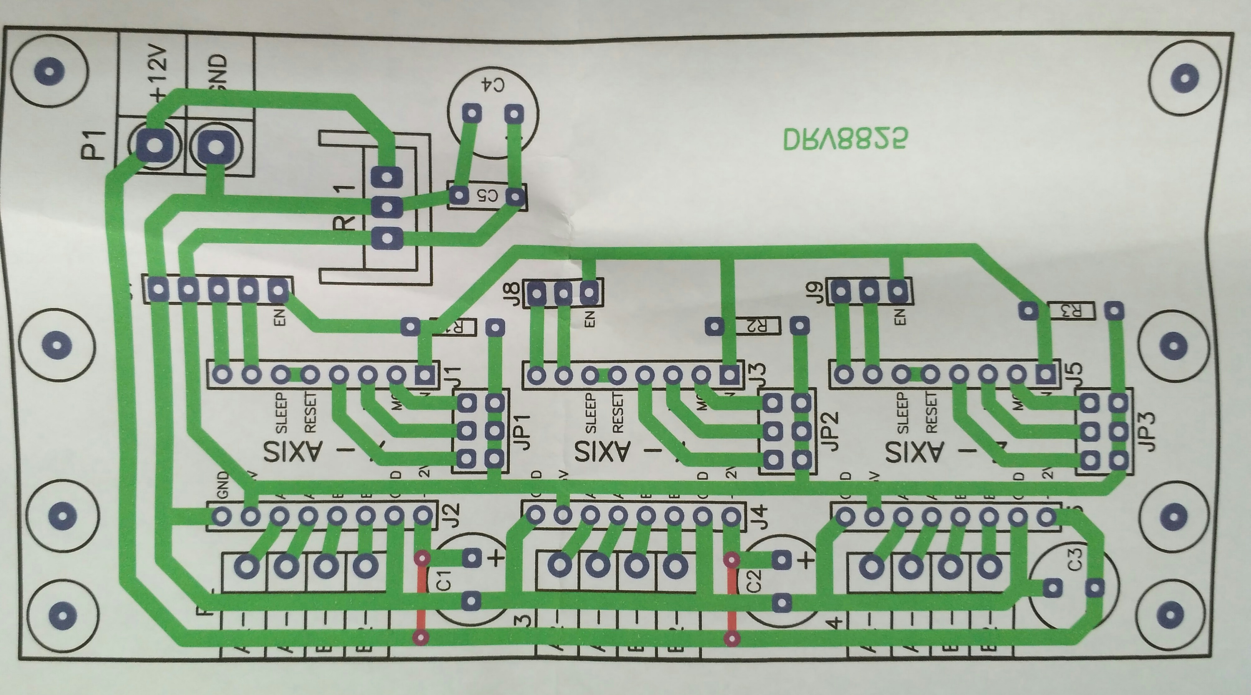

Andrey_Pavkin
Сообщения: 211
Репутация: 293
Настоящее имя: Andrey
Сообщение Andrey_Pavkin »
Ребята извиняюсь , не посмотрел что не у Автора ,не ArrSoft не подключен Enable на схеме , у меня схема с enable.
П.с. новая опция тоже не работает.
IMG_20170830_090231.jpg (6108 просмотров) <a class='original' href='./download/file.php?id=119337&mode=view' target=_blank>Загрузить оригинал (1.72 МБ)</a>
lobzik
Сообщения: 53
Зарегистрирован: 22 ноя 2012, 14:33
Репутация: 32
Сообщение lobzik »
А зачем у тебя енейбл в трех местах к плюсу подтянут? Он еще и на самой плате через 100к подтянут к минусу. Возможно лишние подтяжки убрать нужно. Просто померяй на самой плате драйвера, меняется ли уровень на входе enable

Andrey_Pavkin
Сообщения: 211
Репутация: 293
Козёл писал(а):Не поверите! Сделал отключение шаговиков, правда вручную. И ни чего не удалил из прошивки. В настройках добавил галочку "Использовать пин XY_HOME как ST_ENABLE", если нужно инвертировать выход, используйте галочку "INVERT LIMIT PINS".
Как работает: при включении станка моторы можно двигать руками, после остановки моторы не выключатся. Чтобы отключить, зажмите и удерживайте кнопку XY-0, но это также обнулит координаты.
Разобрался , всё работает, нужно выход home подключить к enable на драйвер.
Andrey_Pavkin
Сообщения: 211
Репутация: 293
lobzik писал(а):А зачем у тебя енейбл в трех местах к плюсу подтянут? Он еще и на самой плате через 100к подтянут к минусу. Возможно лишние подтяжки убрать нужно. Просто померяй на самой плате драйвера, меняется ли уровень на входе enable
Я не сильно разбираюсь в схемах , попросил мне сделали, но enable подключаю на "-" , может кому пригодится схема для драйверов , проверено на 100% , только среднию ножку регулятора на землю нужно припоять - https://m.vk.com/topic-103426776_32975436
