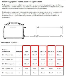

Надо будет учесть! но если у меня будет хипер 45, то по идее должен от обычн розетки работать, где сечени 2.5 квадр

giraf_79 писал(а):Надо будет учесть! но если у меня будет хипер 45, то по идее должен от обычн розетки работать, где сечени 2.5 квадр
Берешь паспорт Хипера45 и читаешь:
Сечение кабеля для Хипера 45.JPG (3255 просмотров) <a class='original' href='./download/file.php?id=4644&mode=view' target=_blank>Загрузить оригинал (98.73 КБ)</a>
И по таблице видно, вдруг от куда не возьмись, появился обломись :D
От розетки наврят будет работать :attention:

Ни шыша себе! опять расходы не хилые будут.
