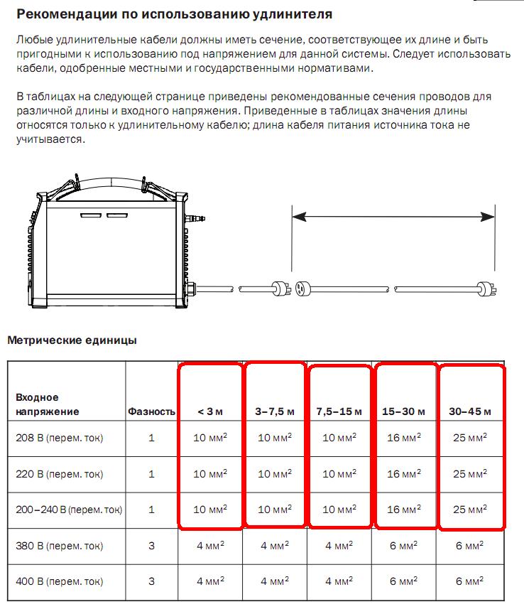

aftaev писал(а):Все зависит от сопротвления проводов. А сопротивление складывается от длины и сечения кабеля. У меня тож плазма не запускалсь - кричала низкое напряжение. Поменял проводку(сечение) до столба + от счетчика кинул медный сварочный медный провод 25мм2 сеченем, падения и незметно.
Надо будет учесть! но если у меня будет хипер 45, то по идее должен от обычн розетки работать, где сечени 2.5 квадр
Re: Бюджетный ЧПУ 1000(1600) х 650
giraf_79 писал(а):Надо будет учесть! но если у меня будет хипер 45, то по идее должен от обычн розетки работать, где сечени 2.5 квадр
Берешь паспорт Хипера45 и читаешь:
Сечение кабеля для Хипера 45.JPG (3514 просмотров) <a class='original' href='./download/file.php?id=4644&mode=view' target=_blank>Загрузить оригинал (98.73 КБ)</a>
И по таблице видно, вдруг от куда не возьмись, появился обломись :D
От розетки наврят будет работать :attention:

aftaev писал(а):Берешь паспорт Хипера45 и читаешь:
Ни шыша себе! опять расходы не хилые будут.

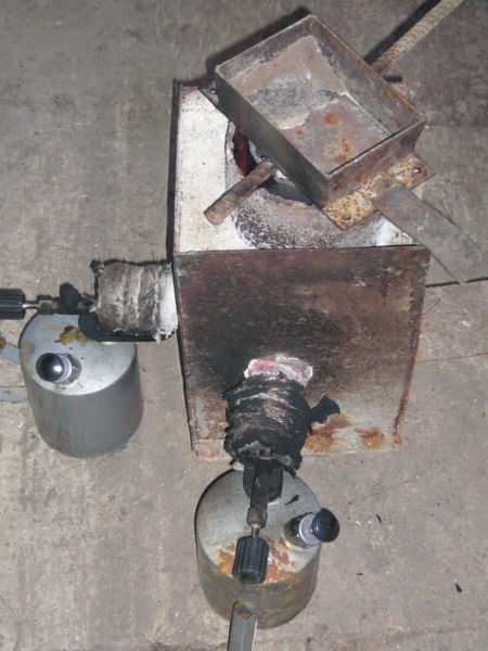

master_70 писал(а):надо плавить от1до5 кг АЛ. так понимаю схему прийдется самому искать.
и еще!
Купи паяльные лампы(на бензине что) и сделай печурку. Иль возьми пропановй баллон с газом+вентилятор нужен будет и сделай печку.
Вот так плавлю Ал
Печка для Ала.jpg (3499 просмотров) <a class='original' href='./download/file.php?id=4647&mode=view' target=_blank>Загрузить оригинал (81.35 КБ)</a>
Плавить будешь Ал, тигель не делай из огрызка трубы Ал растворяет чернуху. Мож выташить тигель и есь металл выльется на ноги. Лучше всего взяь толстостенный баллон от огнетушителя отрезав горлышко. Перед загрузкой тигель изнутри покрасить известью.

А керамические тигели не айс?
Nick писал(а):А керамические тигели не айс?
Керамические эт какие? Химические круки из керамики лопаются. А вот если ты будешь в г. Луге закупать тигли из графита и все рассылать то друго дело :)
