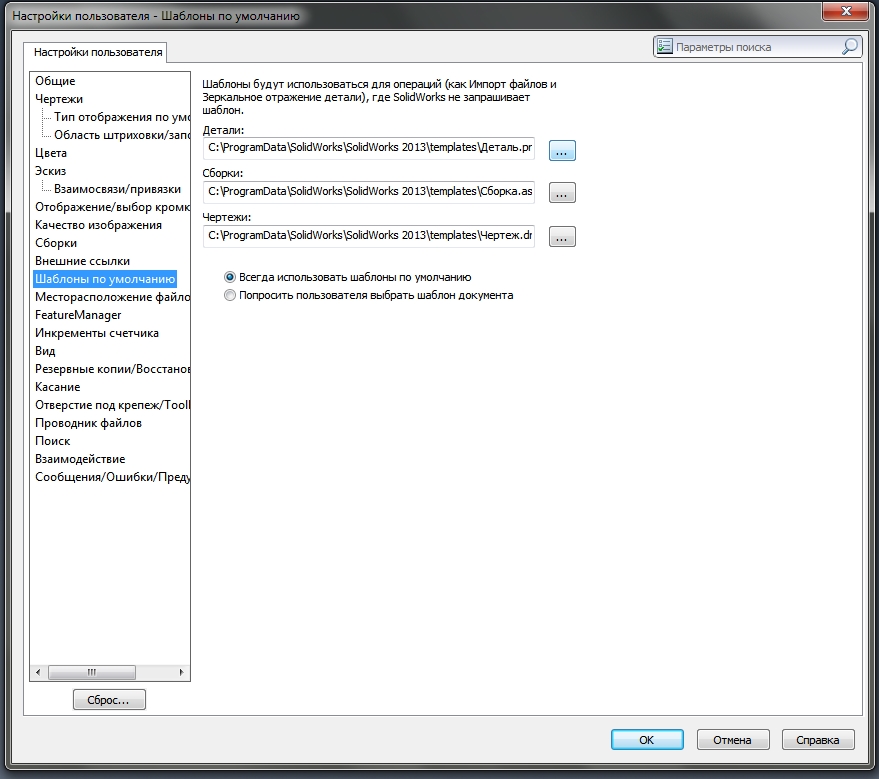

тут находятся

sn0wflake писал(а):тут находятся
Благодарю!
Нашел.
А как шаблоны настроить под себя?
Открыл в текстовом документе, так там иероглифы какие-то.
А в программе что-то не нашел возможности сохранить шаблон.

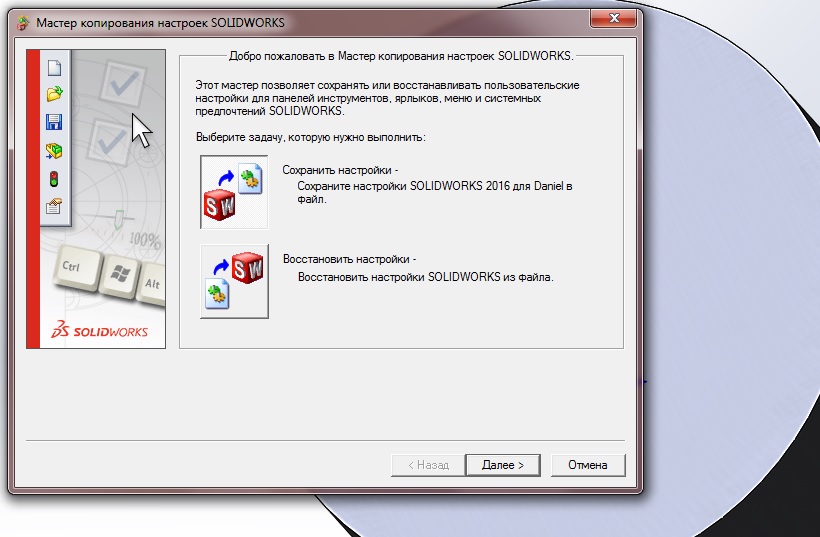

Может это?
SW question 002.jpg (6179 просмотров) <a class='original' href='./download/file.php?id=104138&mode=view' target=_blank>Загрузить оригинал (97.42 КБ)</a>
Вот ещё нашел, но как создать, или настроить под себя и сохранить не нашел.

солидом и открывай можно простым перетаскивание, выглядит он как если бы ты просто создал деталь только все настройки которые применишь будут по умолчанию впоследующем

создай новую деталь. ничего не рисуй. внеси настройки. нажми сохранить как - и в типах файлов выбери шаблон. он сразу перекинет тебя в папку шаблонов. замени существующий gost-part или сохрани с новым названием. в следующий раз создавай деталь по этому шаблону.

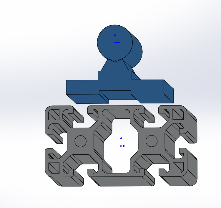

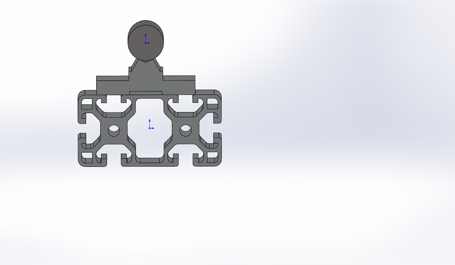

подскажите как сделать сопряжение профиля и направляющей чтоб центра совпали, вроде уроки смотрел,я щас не могу разобраться

Попробуй так

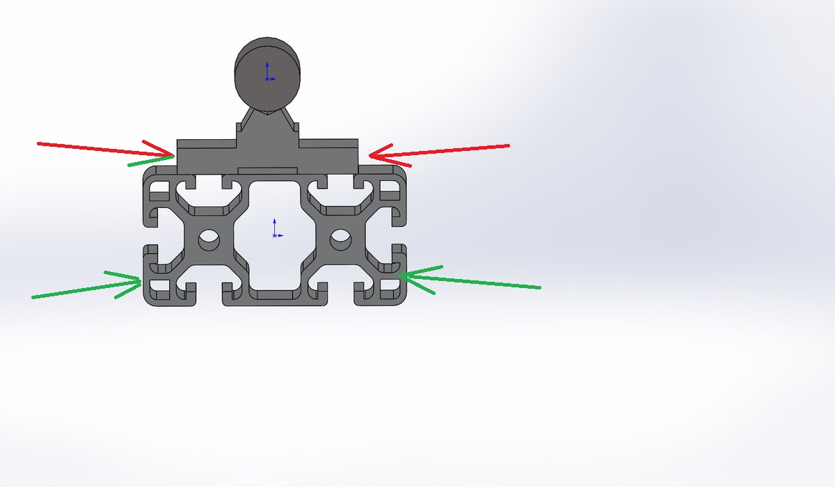

Сообщение vsrgv »
не встает по центру :thinking:

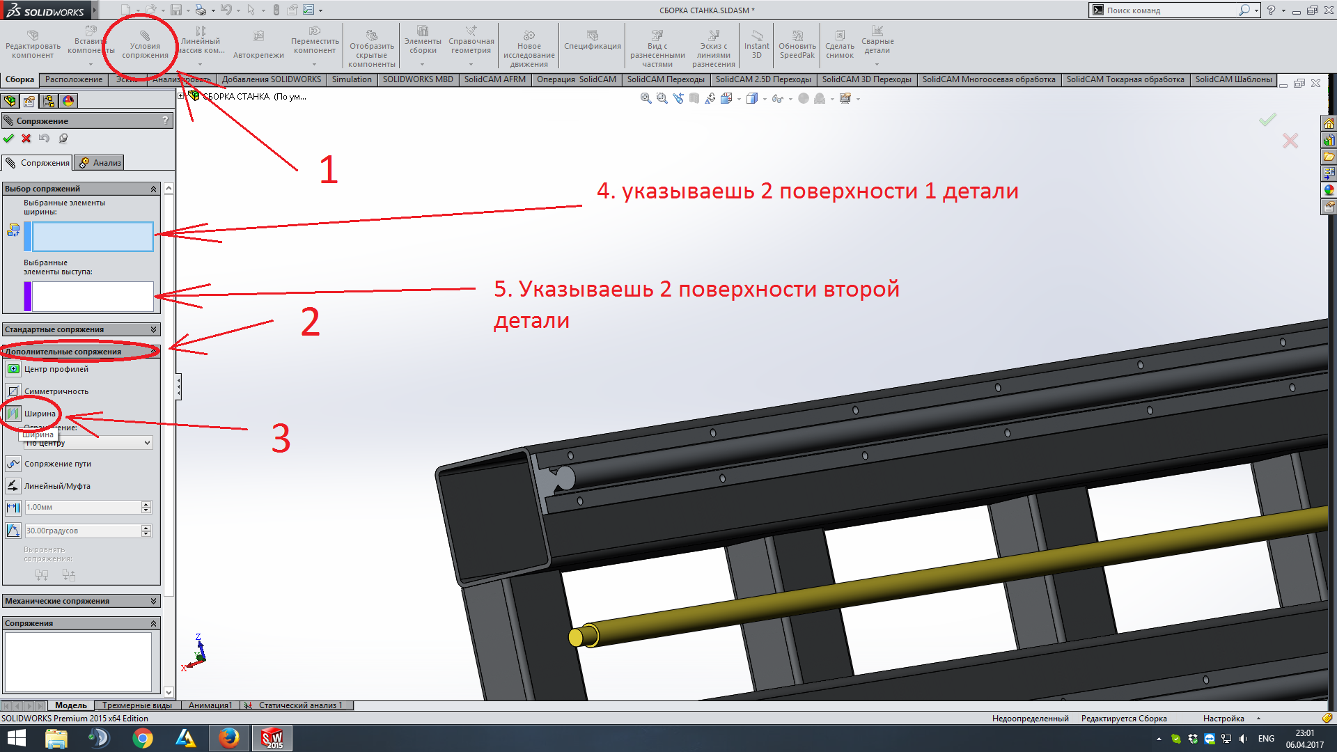

Что то не так указываешь. покажи как делаешь. Красные плоскости укажи в первую ячейку а зеленые во вторую.

Спасибо большое!
